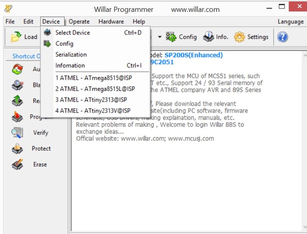

Detlef K. schrieb: > https://de.aliexpress.com/item/1854196308.html > das flashen kriege ich bestimmt irgendwie hin. > alte DOS Rechner kein Problem. Brauch ich trotzdem das USB PIC SP200S? Wieso DOS, da steht Windows.... Wo bekommst Du die SW zum flashen her?
Detlef K. schrieb: > Am 2.1.22 ist dort ein Link von US.A. > https://de.aliexpress.com/item/32669381784.html Da ist sogar der Schaltplan mit bei. Kannst ja noch den ATtiny2313 kaufen, der ist pinkompatibel. Die AVRs können hier viele programmieren und der AVR-GCC (Microchip Studio) erzeugt kompakten Code.
Dipl. Ing. schrieb: > Wieso DOS, da steht Windows.... am 3.5.19 von Stefan steht Das ist ein uralter Chip. Ich habe vor etwa einem Jahr meine letzten rest weg geworfen, weil mein Programmieradapter nur unter DOS... Verstehe aber nicht warum der alte Chip fast überall drauf ist. > Wo bekommst Du die SW zum flashen her? Ich hoffe doch Hilfe zu bekommen? USB PIC SP200S Peter D. schrieb: > Kannst ja noch den ATtiny2313 kaufen, der ist pinkompatibel. Die AVRs > können hier viele programmieren und der AVR-GCC (Microchip Studio) > erzeugt kompakten Code. Funktioniert der USB PIC SP200S auch für den ATtiny?
Detlef K. schrieb: >> Wo bekommst Du die SW zum flashen her? > > Ich hoffe doch Hilfe zu bekommen? Google mal nach Willar und Wilpro exe. ciao gustav

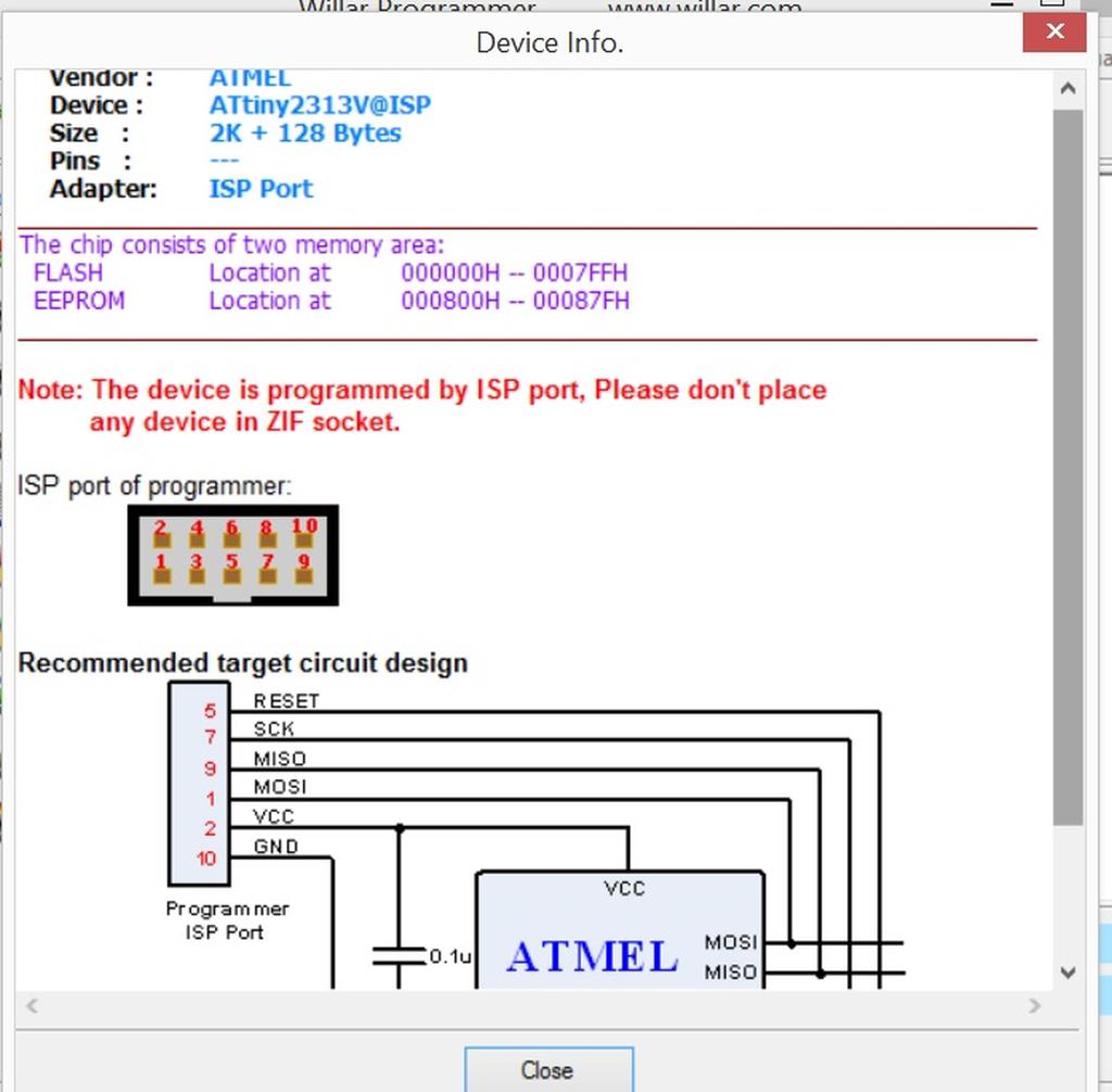

Detlef K. schrieb: > Funktioniert der USB PIC SP200S auch für den ATtiny? Hi, im Menü ist der als Device drin. Hab's aber noch nicht verifiziert. Ist auch etwas anders als beim Studio. Gerade nachgeschaut: Nicht in den 40-poligen Sockel stecken! Sondern verbinden nach Schema. ciao gustav

Peter D. schrieb: > Kannst ja noch den ATtiny2313 kaufen, der ist pinkompatibel. Erfordert allerdings einen kleinen Eingriff in die Resetschaltung. MCS51 hat traditionell Reset=High, bei AVR8 ist Reset=Low.

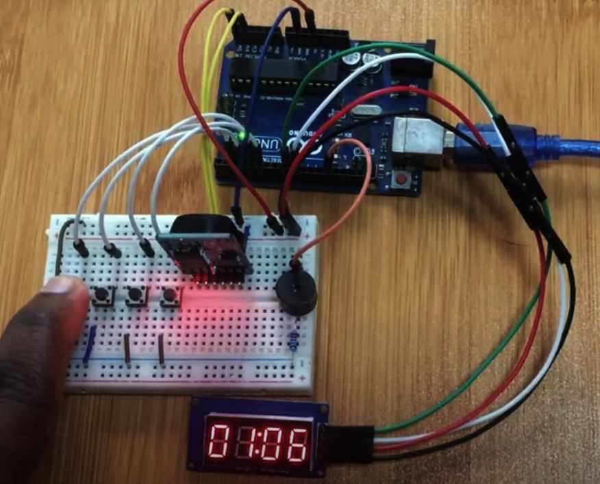

Ich habe den Thread nur überflogen, aber sowas kam mir in den Sinn, als Demo. Tut mir leid, wenn ich was Wichtiges nicht registriert habe Weil out of the Box benutzbar, weil Arduino oder Clone, und TM1637 Display und dazugehöriger Arduino Bibliothek. Das RTC Uhrmodul des Demo braucht man nicht, da die Hauptuhr Minutenimpulse generieren soll, so hab ich das verstanden Für mich interessant ist erst mal nur der Alarm-Einstellmodus, der zeigt die gebrauchte Funktionalität, nämlich extern gesteuertes Hochzählen HH:MM. Zeigt an 00:00. Der Entwickler hält einen Knopf gedrückt, im Quellcode ist eine Schleife mit Polling des Tasters, Minuten und Stunden werden hochgezählt Quellcode zum Reinschauen wurde auch veröffentlicht Ansteuerung TM1637 in Code display.setBrightness(0xA); display.showNumberDec(set_time, true); display.setColon(true); https://www.youtube.com/watch?v=7ONHVxvg5uY&t=191s
#6994554
Damit man sieht, worum es geht
Er zählt per Tastendruck die HH:MM hoch, RTC-Modul braucht man dafür
nicht
Quelle

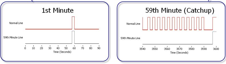

xrtf schrieb: > Ist sowas etwa hier beschrieben, oder weicht dieses Protokoll von Deinem > ab? > https://forums.ni.com/t5/DIY-LabVIEW-Crew-Documents/Synchronizing-Dad-s-Antique-Impulse-Clocks-using-LabVIEW-FPGA/ta-p/3517147 Den Ausschnitt aus dem Forum Link meine ich. Erst minütlich sauber einen Impuls, aber die letzte Minute mehrere?? Weiss nicht, ob sowas auf Dein System zutreffen könnte
#6996115
xrtf schrieb: > xrtf schrieb: >> Ist sowas etwa hier beschrieben, oder weicht dieses Protokoll von Deinem >> ab? >> > https://forums.ni.com/t5/DIY-LabVIEW-Crew-Documents/Synchronizing-Dad-s-Antique-Impulse-Clocks-using-LabVIEW-FPGA/ta-p/3517147 > > Den Ausschnitt aus dem Forum Link meine ich. Erst minütlich sauber einen > Impuls Anmerkung zum Timing der Minuten (bei besagtem System): dem Diagramm nach entpricht zeitlich der Start der neuen Minute der abfallenden Flanke des Impuls

xrtf schrieb: > Ich habe Benzing Mutteruhren mit automatischer Nebenuhrnachstellung > gesehen im Internet, also könnte vielleicht sowas zum Einsatz kommen > > In diesem Bild: > Beitrag "Re: Uhrenbausatz mit 2051 umprogrammieren als Nebenuhr" > zeige ich so eine IBM/Simplex Korrektur. Scheinbar wie gewünscht jede > Minute ein Impuls, aber in der letzten Minute viele Impulse Das Protokoll mit mehreren Impulsen in der 59. Minute wird von IBM verwendet, die Benzing-Uhr gibt nur einen Impuls/Minute aus. Automatische Nebenuhrnachstellung bedeutet dass die Uhr eine Gangreserve hat und bei einem Netzausfall intern weiterläuft, aber keine Impulse ausgibt. Nach Wiederkehr der Netzspannung werden die ausgefallenen Impulse nachgeholt und die Nebenuhren nachgestellt
