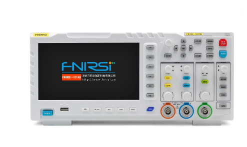

Hallo mal eine Frage in die Runde:
Ich habe eine Frage ob einer von euch dieses Kombi-gerät kennt.
https://de.aliexpress.com/item/1005002439042775.html
Es ist ein Scope und Waveformgenerator in einem,
Ich ziehe in Anbetracht des günstigen Preises, solche für meine
Lehrlinge anzuschaffen.
Erspart mir dann Rep. an den Teuren Geräten(Preis x 10 oder so) wenn mal
wieder jemand durch Versuche wie, 1:1 Sonde Netzspannung anzuschauen
o.Ä. eins Röstet :-(
Bin aber etwas Skeptisch, Niedriger Preis und doch 100MHz mit Geni und
Oszi?!?
Wäre interessant wenn ich Infos bekäme, von jemandem der dieses Gerät
kennt.
Spezifikationen:
Material: ABS
Ana-log band breite: 100MHz * 2
Anzahl der kanäle: 2 kanäle
Maximale echtzeit probenahme rate: 1GSa/s
Vertikale empfindlichkeit: 50 mV/div ~ 500 V/div
Horizontale zeit basis palette: 50S/div ~ 10nS/div
Maximale test spannung: 40 V (1X sonde), 400 V (10X sonde)
Lagerung tiefe: 240Kbit
Eingangs widerstand: 1MΩ
ADC präzision: 8bits
Kupplung modus: AC/DC
Trigger modus: Single, Normal, Auto
Trigger rand: Rising rand/Fallen rand
Externe trigger spannung 0 ~ 40 V
Erweiterung ports: USB bild export
Paket größe: 340*140*70mm/13,4*5,5*2,8 in
Paket gewicht: 1500g/3,3 £
Danke im Voraus.

Teilweise sind die Sampleraten bei Fnirsi fake.  Am besten schau was im
evvblog zu dem Teil steht.
Was den billigst China Oszis vor einigen Jahren noch häufig gefehlt hat
sind basics wie intensity grading (z.B. Owon). Sample depth ist bei
denen auch nicht berauschend und kann schonmal im niedrigen kpts Bereich
liegen. Decoder Optionen können ebenfalls  fehlen.
kurz: Uralt entry level wie das Rigol ds1052e (samt seiner Softwarebugs)
dürften besser sein als das.

Meins hängt bei zoll. Die beamten sind da mit einem 170.- oszi krass
überfordert. 100mhz würd ich nicht erwarten aber ein brauchbares oszi
erwarte ich schon. Die YT berichte sind recht positiv. Und 170 ... das
kosten sonst die sonden.
Besser als beim Rigol ist 1 knopf pro kanal und kein lüfter :)

OP (Firma: S-C-I DATA GbR) #6993802
Danke mal für die bisherigen Antworten.
Da hält sich das Pro & Contra etwa die Wage, also mann kann es als +
oder - werten.
Ist ein bisschen Hoch-gegriffen den, Hat das gerät doch imerhin ein
Wellenformgenerator welchen man sogar mit einem aufgezeichneten Signal
speisen kann.
Da der Betrieb Geni und Oszi simultan laufen kann hat das schon gewisse
Vorteile, Grad bei "Auszubildende" kann man da sehr gut zu
Schulungszwecken Schaltungen prüfen, ohne das grad:
Michael O. schrieb:
> wenn mein 5k Teil fetzt schon eher
einfach mal passieren kann.
Michael O. schrieb:
> und dann die Kompensation im
> Tastkopf richtig eingestellt habe sieht es ansatzweise brauchbar aus.
Ist sicher ein Argument, aber auser:
Michael O. schrieb:
> Mein Akku zweikanal Spielzeug von denen tut was es soll
habe ich noch keinerlei Erfahrungsangaben und leider auch nicht in Bezug
auf das [FNIRSI-1014D Digitale Oszilloskop].
Sicher weis man das für den Preis kein HighEnd Gerät erwartet werden
kann, aber mann will ja einem 1. Jahr-Lehrling,
auch kein insgesamt 35k€ ~ 100k€
LeCroy Wavesurfer + ein LeCroy T3AWG3252
oder
Tektronix MSO46 4 BW 500 + ein Tektronix AWG70002A
hinstellen, den da würde im Schadenfall sogar die Versicherung sagen:
(Zahlen wir nicht, da unsachgemäße Verwendung und
Leichtsinn/Grobfahrlässig die Ursache war)
Deshalb die Frage über die Erfahrung, über ein Kombi dass man bei TaoBao
schon unter 100€ bekommt.
Russische Seiten zeigen eine relativ sauber aufgeräumte Platine im
Gerät, lassen aber auch ersehen das die Eingänge nicht gerade, NaJa
Konform aussehen. Aus diesem Grund wäre halt ein Erfahrungswert schon
wichtig.
Auch wenn es nur rund unter 200€ sind, dann ist es schade diese für
etwas auszugehen, was den Auszubildenden mehr schlecht als recht
dient.
Bin aber auch gerne Vorschläge für ein besseres Kombi-Gerät in dieser
200€ Preisklasse entgegen.

Meins ist hier. Der CH zoll wollte 35 sfr dafür. 10 sfr steuer und 25
sfr "bearbeitungsgebühr". Gesamtpreis also 203 sfr.
Gutes display. Säuft 1A über USB stecker, läuft auch ab normaler
power-bank.
Der knopf für kanal2 ist hakelig und springt 2 stellen. Man muss das
sehr fein einstellen. Garantie-mangel, aber nicht sonderlich tragisch.
Besser als das Rigol mit der dauer kanal-umschalterei.
Hab gleich das signal "open drain" signal ESP8266 - WS2812 angeschaut.
Erst bei 1:10 sonde sieht das gut aus. Trigger ist intuitiv und das
beste was ich je hatte.
ABER: wenn man im menu rumfummelt vergisst er die trigger einstellungen.
Das ist mühsam.
Dei signal-generator ist top. Bis 10mhz sinus, andere formen 1mhz oder
2mhz. Man kann dem dings per memory karte eine form vorgeben und der
spuckt das aus. Ziemlich gut!
Punkto rechteck als rechteck darstellen ist das Rigol einiges besser.
Auch mit "sonde einstellen" sind die ecken de internen generators
entweder rund oder überschwingen.
Das killerargument ist "lüfterlos". Und der trigger bei dem auch ich
kapiere wie der läuft.

Hat das Gerät intensity grading?
> speisen kann.
Gibt recht günstige signal gens. aus China. Von dem FY3200 sollte man
abstand nehmen. Die teuren Modelle von Uni-T, Feeltech, etc. sind
brauchbar.
#6999344
Musste erst mal nachschauen was das ist ...
Das ist nicht das problem. Das signal ist eigentlich rauschfrei. Aber
die kapazitive belastung der 1:1 probe verträgt weder der "open drain"
esp noch der led ausgang.
Bei 1:10 klappt das. Die 1:10 wird im manual auch empfohlen, 1:1 nur bis
5mhz.
