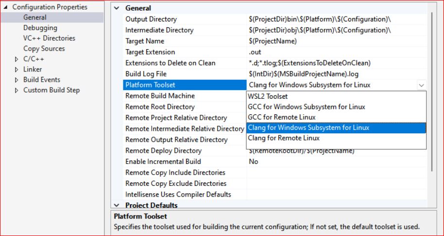

Hallo, ich benutze den vorhandenen Compiler von Visial Studio 2022 der
mitgeliefert bzw. dort enthalten ist. Der funktioniert prinzipiell gut.
Nun möchte ich z.B. die Complier: Mingw, Clang, Intel ausprobieren in
der GUI, weiß aber nicht wie man das macht.
Ich habe z.B. das "Plattform Toolset" in den Eigenschaften nicht
gefunden.
Wahrscheinlich fehlt das was. Aber was?

Das ist in Visualstudio durchaus möglich. Wie das geht ist z.B. hier
https://docs.microsoft.com/de-de/cpp/build/working-with-project-properties?view=msvc-170
beschrieben. Ob der vom TO gewählte Compiler dann die MS Syntax versteht
steht auf einem anderen Blatt.

Der Clang wird von MS offiziell unterstützt, und ist kompatibel zu
praktisch allen MS Erweiterungen.
Ein Compiler ist zum Debuggen nicht nötig - das macht der Debugger.
Der Compiler muss nur die Debug Info bereitstellen.
Und der TE ist einfach ein fauler Sack, der zu blöd ist den ersten
Google Link anzuklicken:
https://docs.microsoft.com/en-us/cpp/build/clang-support-msbuild?view=msvc-170
> Danke für die Erklärung, Clang läuft jetzt. Und nun die Anderen...
Du bist ein richtig fauler Hund...
und wie man sieht kommst du damit auch gut durchs Leben...
Menu Extensions -> Manage Extensions -> Suche nach
Intel/Arduino/BlaBlaBla
-> Installiere den Kram.
