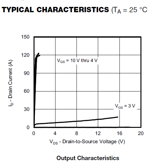

Hallo zusammen, folgender MOSFET: https://www.mouser.de/datasheet/2/427/sqjq900e-2584272.pdf (einer davon) ist am Source direkt auf Masse gelegt. Am Drain liegen 12V und ein (12V-)LED-Streifen an. Wenn ich den MOSFET nun mit 3.3V (also UGS=3.3V) ansteuer schaltet dieser nicht vollständig durch. Die LED leuchten zwar, aber nicht in der Helligkeit wie sie eigentlich leuchten sollten.. Woran liegt das? Wie ich das sehe müsste bei U_GS 3.3V minimum 10A möglich sein. Verstehe das Problem nicht.. Danke vorab, Bob
Bob E. schrieb: > Wie ich das sehe müsste bei U_GS 3.3V Direkt an den Pins vom Fet gemessen?!
Teo D. schrieb: > Bob E. schrieb: >> Wie ich das sehe müsste bei U_GS 3.3V > > Direkt an den Pins vom Fet gemessen?! Ja. Direkt am FET Pin habe ich 3.3V gemessen.
Bob E. schrieb: > Ja. Direkt am FET Pin habe ich 3.3V gemessen. Dicht an dem Pin, an beiden direkt die Spannungsdifferenz messen. Nicht GND "irgendwo" abgreifen.....
Teo D. schrieb: > Bob E. schrieb: >> Ja. Direkt am FET Pin habe ich 3.3V gemessen. > > Dicht an dem Pin, an beiden direkt die Spannungsdifferenz messen. Nicht > GND "irgendwo" abgreifen..... Zwischen Pin 1 und 2 des MOSFET liegen 3.3V an
Bob E. schrieb: > Zwischen Pin 1 und 2 des MOSFET liegen 3.3V an Wie hoch ist Uds dabei?
OK, Dabla angesehen. Hm, bei 10A verlierst Du schon 3-5V. Evtl. taugt der doch nicht für deine Anwendung.
Schau dir das Datenblatt an - bei 3,3V / 10A hast du ca. 5-8V UDS...
Datenblatt S.4, Diagramm "On-Resistance vs. Gate-to-Source Voltage": Ich würde sagen, erst ab Ugs 4V kann man davon sprechen, daß der MOSFET voll durchgeschaltet ist. Gruß... Bert
Bob E. schrieb: > Woran liegt das? Wieviel Spannung fällt im Fehlerfall bei welchem Strom an DS ab? Alle Tabellenwerte fangen erst bei Ugs = 4,5V an. Eine Ugs mit 3V taucht dann 1 einziges Mal im Diagramm auf. Und dort im Grunde nur, um zu zeigen, dass der Mosfet für diese Spanung nicht geeignet ist.
Gibt es eine Möglichkeit auf einer Platine die 3.3V hochzuwandeln? Würde da ein Pegelwandler reichen oder muss da mehr Energie freigegeben werden?
Bob E. schrieb: > Gibt es eine Möglichkeit auf einer Platine die 3.3V hochzuwandeln? > Würde da ein Pegelwandler reichen oder muss da mehr Energie freigegeben > werden? Ein geeigneter Mosfet ist keine Alternative?
Ein MOSFET braucht nicht viel Strom. Ich habe für sowas neulich einen Kanal eines ULN2003A genommen (Darlington), aber weniger würde auch schon reichen. Im Detail kann es wichtig sein, wie schnell du schalten willst/musst.
Bob E. schrieb: > Wie ich das sehe müsste bei U_GS 3.3V minimum 10A > möglich sein. Das Diagramm zeigt typische Werte. Je nach Exemplar kann das unterschiedlich sein. Die Streubreite kannst du in etwa abschätzen über den Streubereich der "Gate-source threshold voltage": 1,5...2,5V. Die Kurve kann also exemplarabhängig um die +/- 0,5V verschoben sein. Verbindliche Spezifikationen findes du nur unter "Drain-source on-state resistance": da ist der kleinste spezifizierte Wert von U_GS 4,5V. Und auch das gilt nur bei 25°C. Bei niedrigeren Temperaturen muss man noch mehr Reserve einplanen.

Teo D. schrieb: > OK, Dabla angesehen. Hm, bei 10A verlierst Du schon 3-5V. Evtl. taugt > der doch nicht für deine Anwendung. Es stehen doch 12V zur Verfügung. Ich würde mit einem Optokoppler die 12V auf das Gate schalten, dann gibt es keine Probleme mit der Sättigung.
michael_ schrieb: > Teo D. schrieb: >> OK, Dabla angesehen. Hm, bei 10A verlierst Du schon 3-5V. Evtl. taugt >> der doch nicht für deine Anwendung. > > Wo steht geschrieben, dass der TO als Anfänger LED mit 10A betreiben > will? Wo steht es denn nichtgeschrieben? Davon abgesehen gibt es Threads von Anfängern die mit Hochvoltakkus im KW-Bereich hantieren wollen. Dagegen sind 10A ein laues Lüftchen.
Jobst Q. schrieb: > Teo D. schrieb: >> OK, Dabla angesehen. Hm, bei 10A verlierst Du schon 3-5V. Evtl. taugt >> der doch nicht für deine Anwendung. > > Es stehen doch 12V zur Verfügung. Ich würde mit einem Optokoppler die > 12V auf das Gate schalten, dann gibt es keine Probleme mit der > Sättigung. Ich würde einfach einen passenden Mosfet nehmen, z.B. IRF3708.

Da der Mosfet schon vorhanden ist, ist ein Optokoppler deutlich preiswerter. Und der RDS(On) ist beim SQJQ900E niedriger. Zudem ist das ansteuernde Gerät mit Optokoppler besser geschützt, wenn etwas schief geht.

Jörg R. schrieb: >> Zudem ist das ansteuernde Gerät mit Optokoppler besser geschützt, wenn >> etwas schief geht. > > Dann sind Millionen von Schaltungen gefährdet. Es ist ein Unterschied zwischen geschlossenen und vielfach erprobten Fertiggeräten und Bastel- und Experimentierschaltungen. Und wenn der FET durchbrennt und die 12V zB auf Raspi-GPIOs gehen, die nur für 3,3V vorgesehen sind, ist das schon eine Preisfrage. Es ist ja schön, dass es so Low-Voltage FETs wie IRF3708 gibt, aber ich würde sie nur anwenden, wenn keine höhere Spannung zur Verfügung steht. Da es physikalisch bedingt ja auch auf Kosten anderer Daten geht. > > Aber Hauptsache der Optokoppler kommt zum Einsatz;-) Optokoppler sind einfach optimal,um die Ansteuerung vor Rückwirkungen der Leistungselektronik zu schützen und um Potentialunterschiede zu überwinden. Dazu sind sie preiswert und einfach einzusetzen. > > PS: Du bist lange genug im Forum, benutze bitte die Zitierfunktion. Das > wird hier ja langsam zur Seuche. Meistens mache ich das auch, in diesem Fall bin ich nur fälschlicherweise davon ausgegangen, dass meine Antwort direkt auf deine folgt.
Jobst Q. schrieb: > Ich würde mit einem Optokoppler die 12V auf das Gate schalten Ich würde nur einen Optokoppler nehmen, wenn ich einen Optokoppler brauche. Denn der Nachteil an dieser "Gateansteuerung via Optokoppler" ist der, dass der Optokoppler nur auf einen Pegel aktiv schalten kann. Der jeweils andere Pegel muss dann der hochohmige(re) Pullwiderstand machen. Also hat man sehr unterschiedliche Schaltzeiten zwischen an-aus bzw. aus-an. Darüber hinaus sind Optokoppler schnarchlangsam, wenn man nicht gerade digitale Koppler nimmt (die dann auch nur für 3,3..5V geeignet sind)... Jobst Q. schrieb: > Zudem ist das ansteuernde Gerät mit Optokoppler besser geschützt, wenn > etwas schief geht. Auch wieder so ein "Totschlagargument". So einen Kalauer dürfen eigentlich nur Versicherungsverkäufer bringen. > Da der Mosfet schon vorhanden ist, ist ein Optokoppler deutlich > preiswerter. Ein simpler Transistor, der die Ansteuerung so gut wie der OK erledigen könnte, ist noch viel billiger. Oder wenn schon, dann gleich ein richtiger amtlicher Lowside-Gatetreiber vom Schlage UCC27518 oder IX4310T o.ä.
Lothar M. schrieb: > Jobst Q. schrieb: >> Ich würde mit einem Optokoppler die 12V auf das Gate schalten > Ich würde nur einen Optokoppler nehmen, wenn ich einen Optokoppler > brauche. > > Denn der Nachteil an dieser "Gateansteuerung via Optokoppler" ist der, > dass der Optokoppler nur auf einen Pegel aktiv schalten kann. Der > jeweils andere Pegel muss dann der hochohmige(re) Pullwiderstand machen. > Also hat man sehr unterschiedliche Schaltzeiten zwischen an-aus bzw. > aus-an. Und was macht das aus bei so einer simplen Schaltanwendung? Wer merkt die paar Mikrosekunden Unterschied? Und falls es nötig sein sollte,zB bei schneller PWM, kann man 2 gegenläufig angesteuerte Optokoppler nehmen. > Darüber hinaus sind Optokoppler schnarchlangsam, wenn man nicht gerade > digitale Koppler nimmt (die dann auch nur für 3,3..5V geeignet sind)... Immerhin werden Optokoppler auch für MIDI-Signale mit 31,5 KBaud verwendet. Für die übliche PWM-Frequenz von 500hz reichen sogar die billigen 817er. > > Jobst Q. schrieb: >> Zudem ist das ansteuernde Gerät mit Optokoppler besser geschützt, wenn >> etwas schief geht. > Auch wieder so ein "Totschlagargument". So einen Kalauer dürfen > eigentlich nur Versicherungsverkäufer bringen. So günstige Versicherungsbeiträge wie die Kosten eines Optokopplers wird kein Versicherungsverkäufer anbieten können. Solange mir niemand garantieren kann, dass die Gateisolation beim Durchlegieren eines MOSFETs unbehelligt bleibt,verzichte ich lieber auf die direkte Kopplung zwischen 3,3V Systemen und 12V. Und bei Logic-Level-FETs ist die Isolierschicht nochmal extra dünn. > >> Da der Mosfet schon vorhanden ist, ist ein Optokoppler deutlich >> preiswerter. > Ein simpler Transistor, der die Ansteuerung so gut wie der OK erledigen > könnte, ist noch viel billiger. Für einen N-FET braucht es mindestens zwei Transistoren und zwei Widerstände statt dem Optokoppler. Also deutlich mehr Lötarbeit und keine galvanische Trennung.
