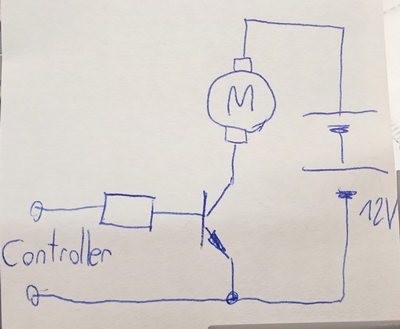

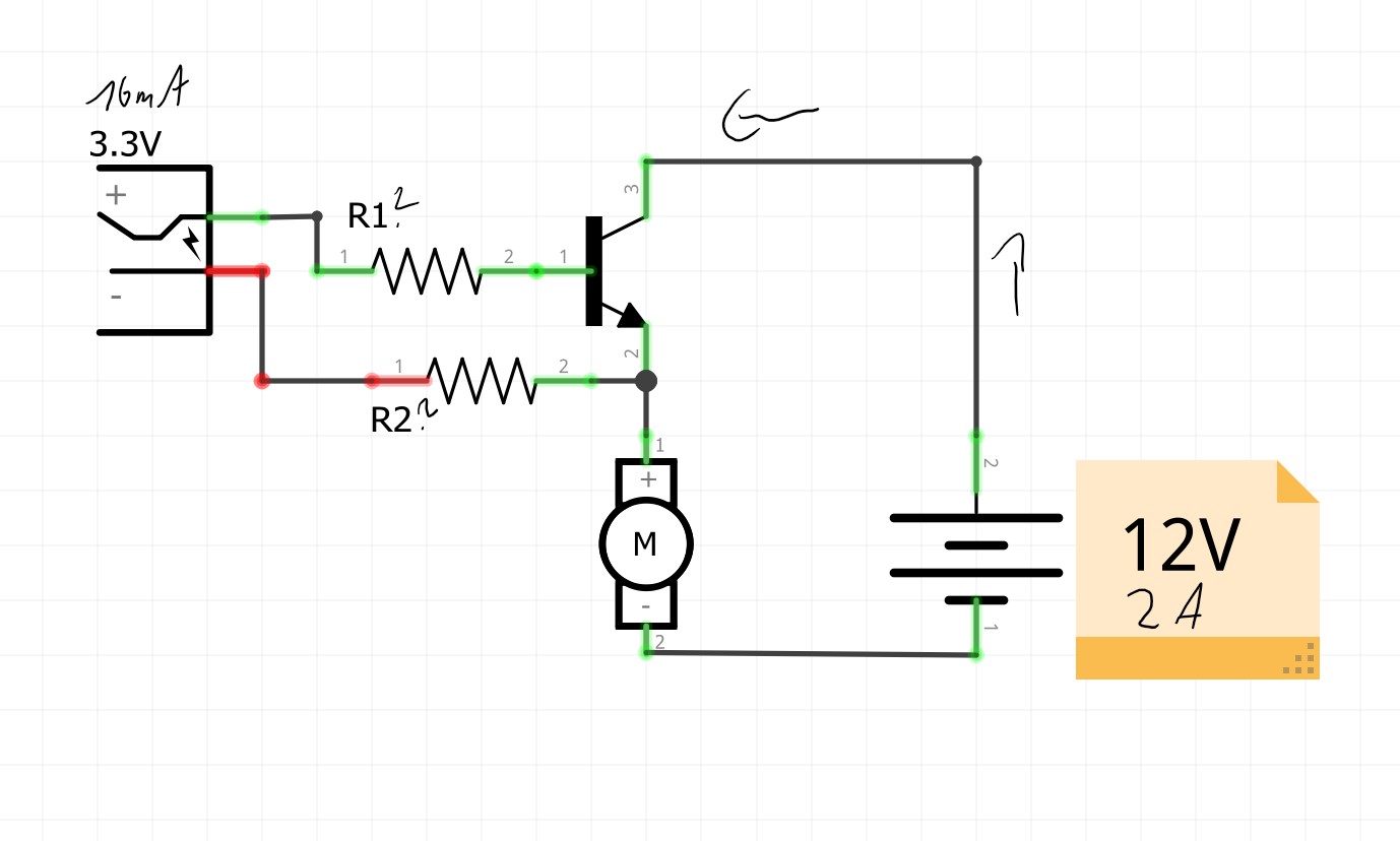

nachdem ich vor einigen Tagen meinen Raspi zerstört habe, steh ich beim
Thema Transistoren auf dem Schlauch. Ich will mit dem Raspberry eine 12V
Leitung steuern können. Nach meinem Wissen, müssen 2 Widerstände
eingebaut werden (siehe Bild). Jetzt steh ich auf dem Schlauch, welche
Werte ich in die Formel einsetzen sollte, sodass ich mein Raspi nicht
mehr grill. Vllt. ist auch der ganze Schaltplan falsch...
Grüße gehen raus und vielen Dank!
David
Die Grundschaltung ist schon ungünstig, ich würde es so machen wie im
Anhang.
Ob das ganze mit nur einem (Bipolar-) Transistor überhaupt geht, hängt
sehr von dessen Typ ab, wenn Du wirklich einen Strom von 2 A schalten
willst.
PS: Ein Motor ist eine induktive Last, hier braucht es noch eine
Freilaufdiode, die sowohl ich als auch Du vergessen haben.
Gast #6993279
NPN Transistor in Emitterschaltung (also Motor an Kollektor) Emitter
direkt an GND. Basisvorwiderstand so wählen:
1. Der maximale Ausgangstrom des µC nicht überlastet wird
2. Der Stromverstärkungsfaktor (der im Datenblatt des Transistors steht)
multipliziert mit dem Basisstrom den Motorstrom(Blockierend) etwas
überschreitet
Wenn beides nicht möglich -> anderer Transistor oder Darlingtonschaltung
oder oder
Wichtig: Freilaufdiode in Sperrrichtung Parallel zum Motor sonst -> µC
Kaputt
Gast #6993356
Woher hast du denn das Bild? Wozu ist da ein R2 vorhanden?
Was ist denn das links oben?
Jedenfalls ist der Schaltplan falsch, so falsch, dass ich mir nicht mal
vorstellen kannst, was du dir überlegt hast.
