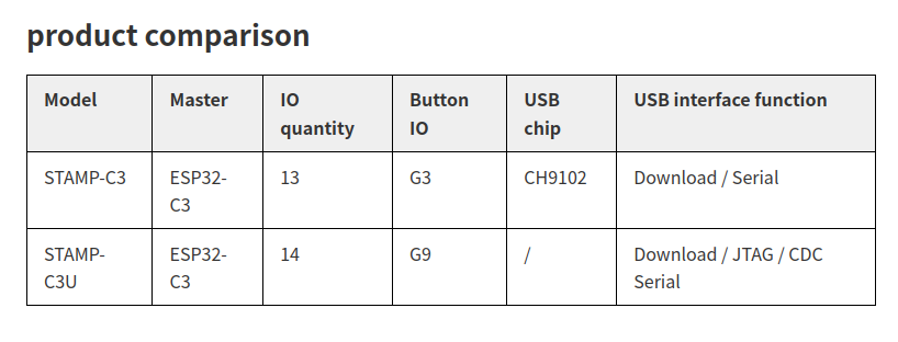

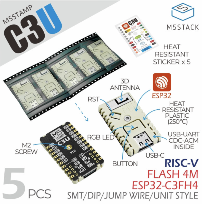

Das chinesische Unternehmen M5Stamp hat im Laufe der letzten Monate einiges an Markt-Aufmerksamkeit gewonnen - die als M5Stamp bezeichneten Miniplatinen stellen einen „Compute Cluster“ auf Basis der verschiedenen ESP 32-Familien vor. Der auf einem einem RISC-V-Controller basierende ESP 32-C3 steht dabei seit einiger Zeit in Form des M5Stamp C3 zur Verfügung, der mit dem C3U nun eine „neue“ Kinder-Variante erhält.
(Bildquelle: M5Stack)
Der wichtigste Unterschied in der „neuen“ Platine ist das Fehlen des normalerweise auf jedem Board verbauten USB-Seriell-Wandlers. Neben der (offensichtlichen) Einsparung von BOM-Kosten ist dies auch deshalb hilfreich, weil nun ein zusätzlicher GPIO-Pin verfügbar ist.
Die Auslieferung von Kompilaten und das Abernten von Debug-Ergebnissen erfolgt nun über den am ESP 32 C3 integrierten USB-Controller. Wichtig ist allerdings, dass die USB CDC-Funktion von Haus aus nicht aktiviert ist - unter https://docs.m5stack.com/en/core/stamp_c3u finden sich zusätzliche Informationen dazu, wie Sie die Debug-Informationen „abernten“ können.
