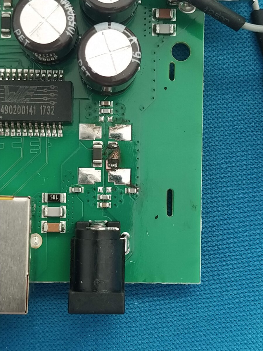

bei meiner FritzBox ist mindestens ein Bauteil defekt.
Auf dem ersten Bild sieht man rechts unten deutlich die Verfärbungen auf
der Platine. Auf dem zweiten Bild wurde mit Alkohol gereinigt. Dabei hat
sich das defekte Bauteil bereits von der Platine gelöst.
Ich vermute das Bauteil links daneben ist das gleiche. Ich bin kein
Experte, glaube aber es könnten Keramik Kondensatoren sein.
Als nächstes würde ich den hoffentlich intakten Baustein aus löten um
die Kapazitäten mit einem Multimeter zu bestimmen.
Vorher wollte ich aber nochmal nachfragen, ob jemand bereits die
Bauteile beschreiben kann oder andere Tipps hat.

Gast #6995074
Thomas Z. schrieb:
> das kaputte Bauteil war mit ziemlicher Sicherheit eine Ferrit Spule.
> Das bedeutet irgendwo hinter dieser Spule ist ein Kurzschluss. Das ist
Möglich, aber da beide Leitungen durch ein symm. Paar von Ferritspulen
gehen und die zweite noch völlig intakt aussieht ...
Vorschlag: die zweite links daneben mit Ohmmeter prüfen, wenn die
Durchgang hat, die rechte auslöten und versuchsweise mit Schaltdraht
überbrücken.
Die Spule hat keine "lebenswichtige" Funktion, sondern soll nur
HF-Störungen über die Stromversorgung rein/raus mindern.
Ich hatte mal 'ne andere FritzBox, wo eine der beiden Spulen optisch
zwar ok aussah, aber keinen Durchgang mehr hatte: Entfernt und
Drahtbrücke -> ging wieder. Das ist zwar keine Dauerlösung, aber
Gedanken um ein passendes Ersatzteil macht man sich erst, wenn es nach
überbrücken wieder geht.

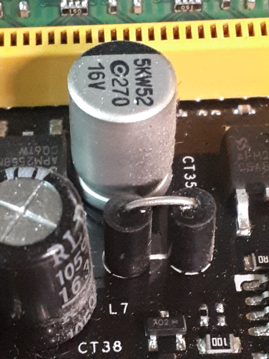

OP #6995152
Danke für das schnelle Feedback.
Beim linken Bauteil habe ich Durchgang gemessen.
Zum Überbrücken habe ich das Bein eines THT Widerstands verwendet.
Damit funktioniert die FritzBox wieder.

Gast #6995175
Das zerstörte Bauteil war eine SMD-Induktivität wie z.B. diese hier:
https://www.reichelt.de/smd-induktivitaet-1806-1-5-a-mur-blm41pg102sn-p245494.html?CCOUNTRY=445&LANGUAGE=de&trstct=pos_1&nbc=1&&r=1
Man sieht, daß ein größerer alternativer Footprint für eine
Gegentaktdrossel vorgesehen ist, die Gleichtaktströme auf der Leitung
zum Steckernetzteil noch wirkungsvoller unterdrücken könnte als die
beiden Einzeldrosseln; hat sich bei den Zulassungsmessungen aber
offenbar als nicht erforderlich herausgestellt.
Das Gerät funktioniert natürlich auch mit einem Stückchen Draht anstelle
der Induktivität, ist vielleicht nur etwas empfindlicher gegen aus dem
Stromnetz kommende Störungen (oder Du und Deine Nachbarn leiden mehr
unter den aus der Fritzbox kommenden Störungen ;-))
