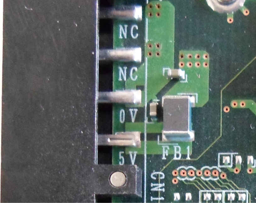

Ich habe folgendes Problem, vielleicht hat irgendjemand einen Rat für
mich.
Ich wollte ein altes, als neu erworbenes, magneto-optisches Laufwerk in
ein externes Gehäuse verbauen, das über USB an den PC angeschlossen
wird.
Das Laufwerk (MCE3130AP, von Fujitsu) hat eine IDE-Schnittstelle, für
die Stromversorgung einen vierpoligen 5,25“-Molex-Anschluss, von dem es
nur die rote Leitung für 5V und eine schwarze GND-Leitung verwendet. Es
verlangt 1,1A, maximal 2,5A.
Das Gehäuse ist für optische 5,25“-Laufwerke und 3,5“-Festplatten
ausgelegt. Es soll ein Netzteil mit 12V und 1,66A angeschlossen werden.
Leider fehlt das Originalnetzteil. Ich entschloss mich, ein anderes, das
ich zuhause habe, zu nehmen, mit 12V und 2A (HW-120200E6W, von Huawei).
(Auf dem Gehäuse und in der knappen Anleitung findet sich keine
Bezeichnung für das Originalnetzteil. Bei eBay habe ich bloß eines
gefunden, das mit den 1,66A passen könnte, bei dem auch die Größe des
Hohlsteckers stimmt.)
Als ich das Gehäuse in Betrieb nahm und an den PC anschloss, schien
anfangs alles in Ordnung zu sein. Als ich die Diskette wechselte, brach
jedoch die Verbindung ab. Seitdem lässt sich das Laufwerk nicht mehr
starten. Auch nicht außerhalb des Gehäuses, mithilfe eines Netzteils für
einen externen Adapter, mit dem ich das Laufwerk schon erfolgreich
ausprobiert hatte.

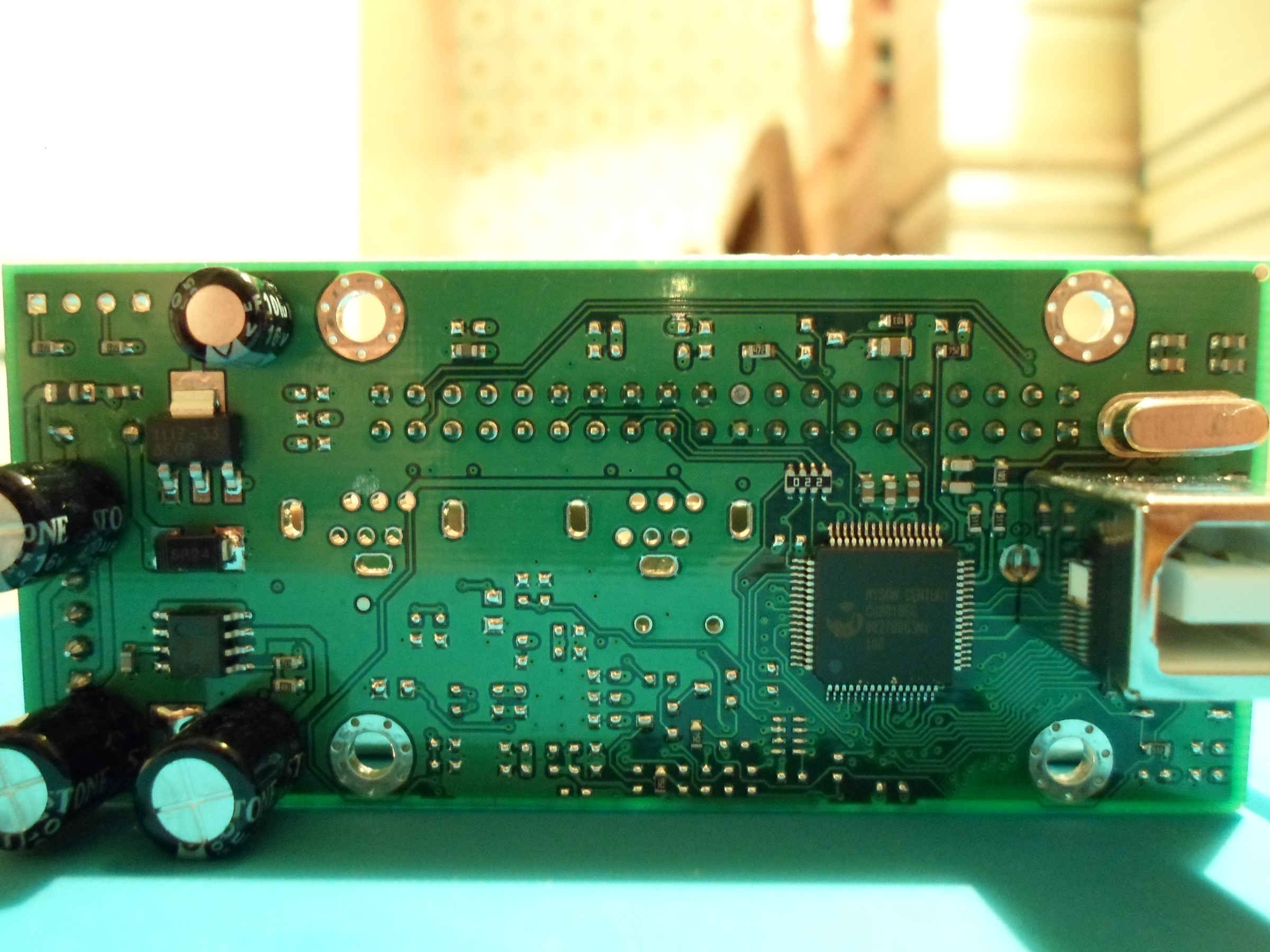

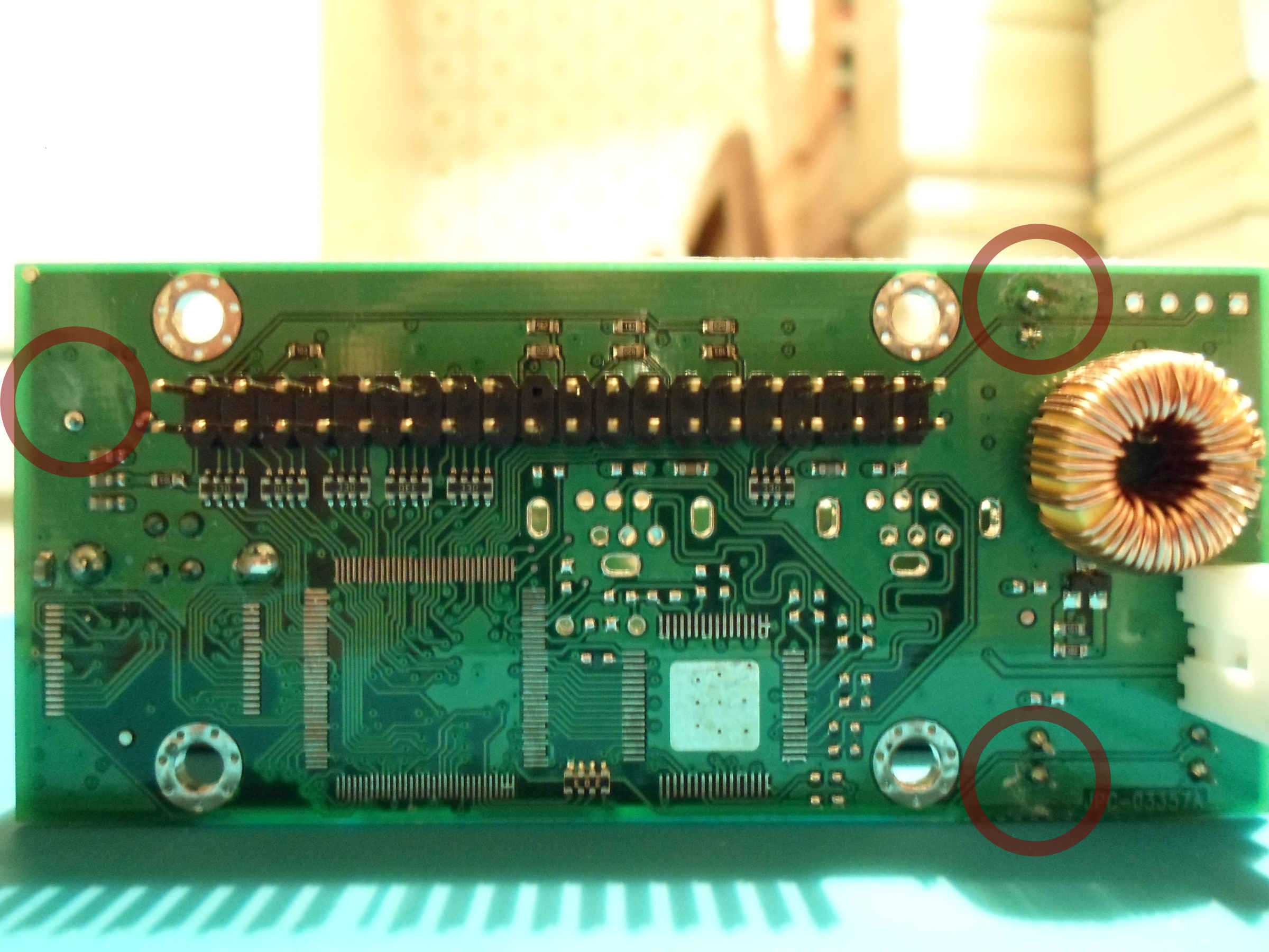

Die Elektronik des Gehäuses dürfte ebenfalls beschädigt sein. Ich habe
die beiden Platinen ausgebaut: eine kleinere, auf der nur die Buchsen
für die Stromversorgung und den Audioanschluss montiert sind, eine

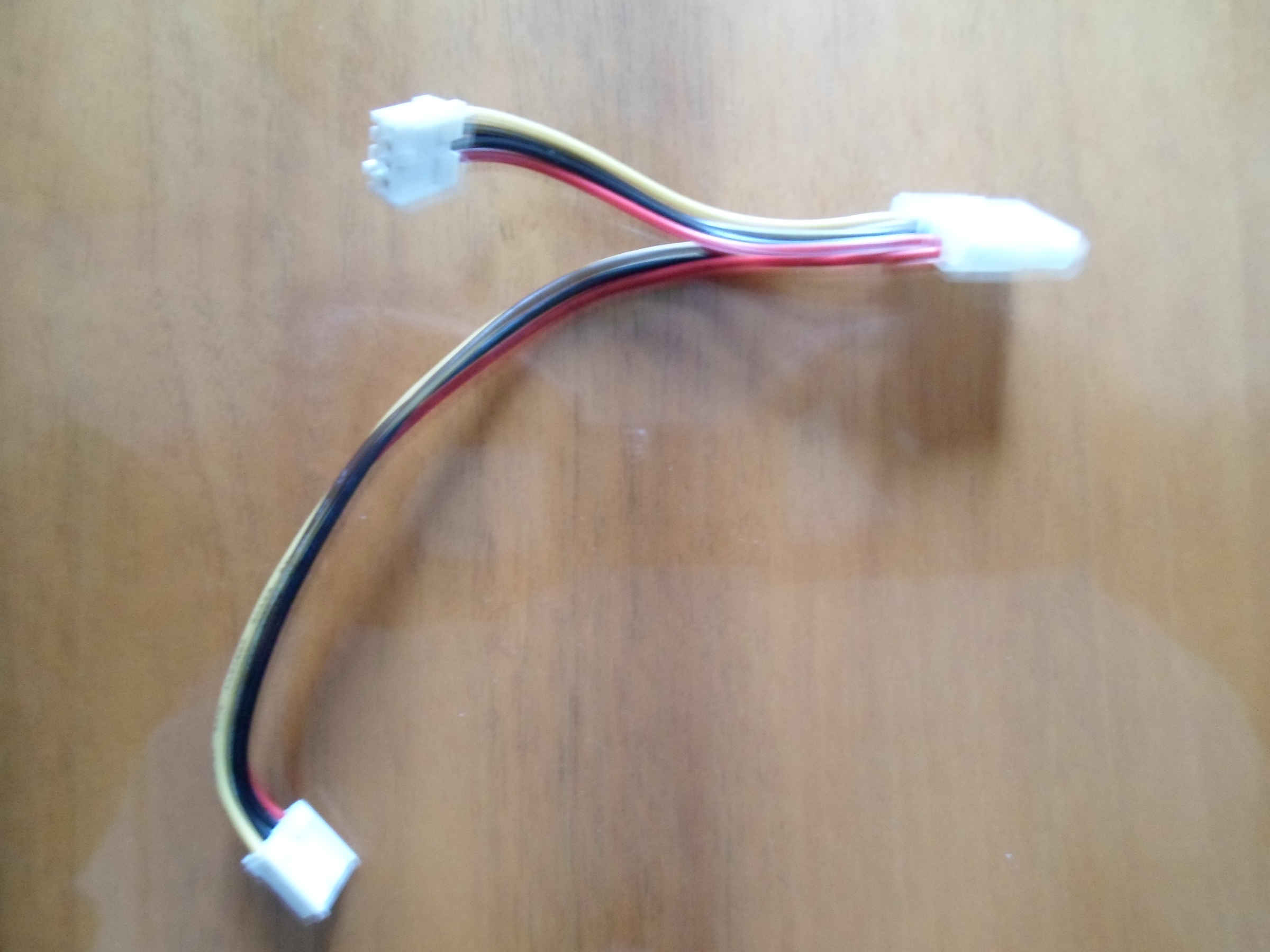

größere mit den Komponenten für die Stromregelung und dem
Controllerchip, beide waren mit einem Y-Kabel, mit zwei
3,5“-Molex-Steckern für die beiden Platinen, einem 5,25“-Stecker für das
Laufwerk, miteinander verbunden. Auf der größeren Platine scheinen, nach
Flecken, die sich an den Lötstellen befinden, mindestens drei Bauteile
defekt zu sein, zwei Kondensatoren und ein Oszillator mit der
Bezeichnung YIC12.000J6. Der Controllerchip trägt die Bezeichnung MYSON
CENTURY CS8818GG/0627B063N1/108.
Ich kann nur vermuten, was passiert ist. Nach meinen Recherchen wäre
eine Möglichkeit eine Überspannung. Dadurch, dass das Netzteil über die
Gehäuse-Platine sowohl 5V als auch 12V liefern soll (beides für andere
optische Laufwerke und Festplatten benötigt), wobei die Ampere zwischen
den 5V und 12V aufgeteilt werden (daher die ominösen 1,66A, nicht die
üblichen 1,5A oder 2A), könnte das Laufwerk irgendwie zu viel Spannung
abbekommen haben. Obgleich es von sich aus nur auf die rote 5V-Leitung,
nicht die gelbe mit 12V, zugreift. Ich weiß auch nicht, ob die 5V, die
vom PC über den USB-Anschluss geliefert werden, etwas damit zu tun
haben.

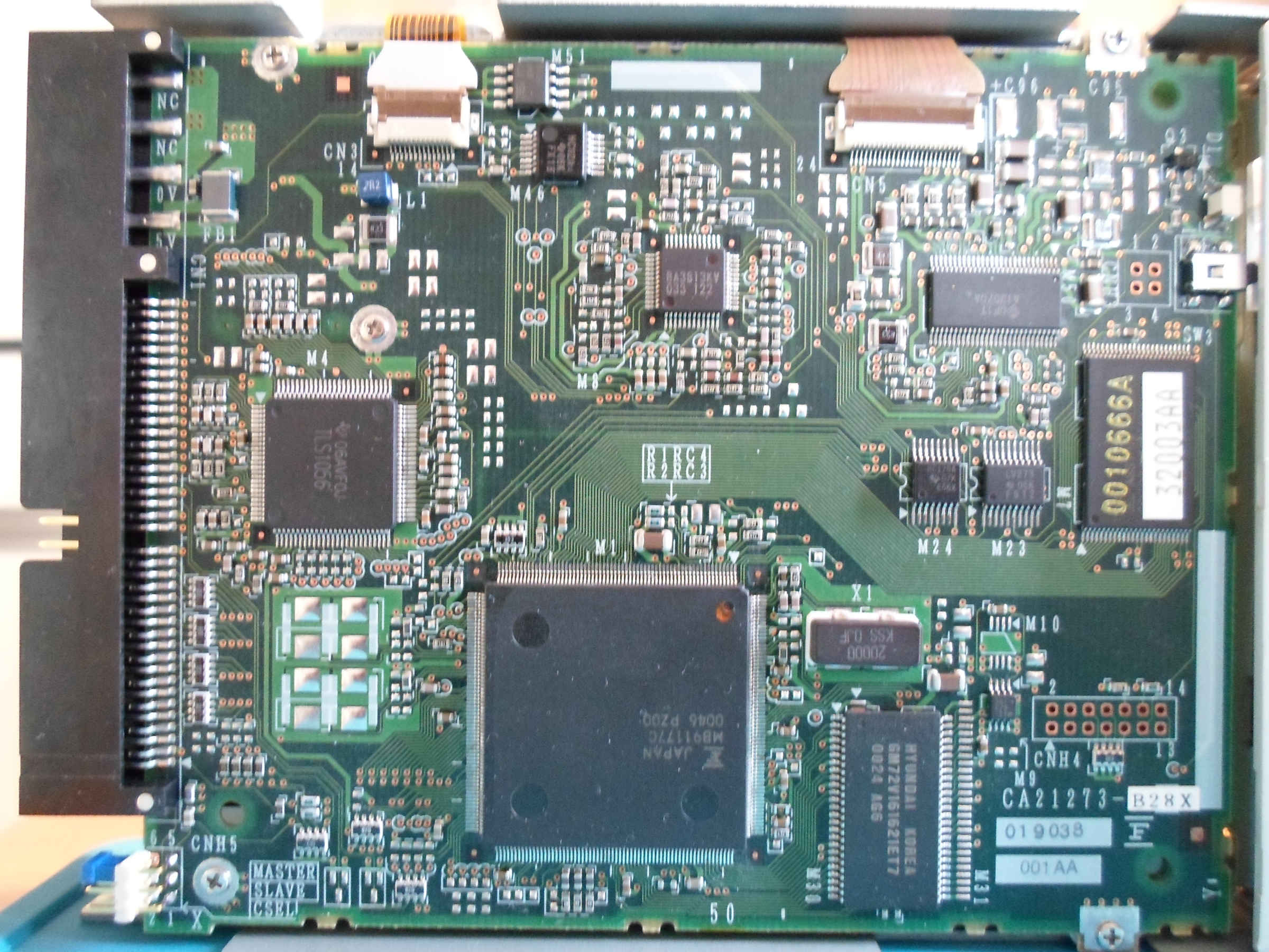

Das MO-Laufwerk hat auf der Oberseite keine sichtbaren Schäden
davongetragen. Die Hauptplatine ist oben offen montiert. Allerdings habe
ich sie noch nicht ausgebaut und die Unterseite inspiziert. Es entstand
beim Vorfall auch kein Geruch. Sollte ich Glück haben, ist vielleicht
nur die Schutzdiode defekt.
Ich würde gerne beides, wenn möglich, reparieren lassen, wobei das
erheblich teurere MO-Laufwerk Vorrang hat. Selbst traue ich mir das
nicht zu, da ich keine Erfahrung mit Mess- und Lötarbeiten habe. Nur
falls sich niemand findet, der kompetent damit umgeht, und bei dem man
kein Vermögen zahlt, würde ich versuchen, selbst Hand anzulegen. Dem
ungeachtet bin ich für jeden Hinweis in die richtige Richtung dankbar.
Leider sind, trotz der Vorteile, die sie haben, magneto-optische
Laufwerke in Europa kaum verbreitet, im Gegensatz zur USA und Asien. Ich
interessiere mich für die Technologie, weil ich bei einem Backup
besonders wichtiger Dateien weder Festplatten noch CD-/DVD-R/RWs, auch
nicht Flash-Speichern, vertraue. (DVD-RAMs sind für mich die einzige
Alternative, die aber auch nicht gerade günstig sind.)
Anbei Fotos der beschädigten Platine im Gehäuse, eingekringelt die
fleckigen Stellen, des Y-Kabels, der Oberseite der Hauptplatine vom
Laufwerk, eine Detailansicht vom Stromanschluss.
von Ein Vorschlag (Gast)
Hast du schon überprüft, ob der Spannungsregler auf der USB Platine
immer noch 5 Volt liefert? Einfach mit 100 Ohm oder so belasten und die
5V nachmessen?
Und hast du einen prähistorischen PC, in das du dein Laufwerk direkt
einbauen kannst? Im Bios nachschauen, ob da noch irgend etwas reagiert.

Nehmen wir mal an, dass die Masse ein Kontakt-Problem hatte? Dann sind
Rauch und Wunder möglich.
https://de.wikipedia.org/wiki/PC-Netzteil#AT-Format
Das Teil würde ich mal an einem alten AT testen.
> Und wo schließe ich die Plus- und Minusleitung an?
Am einfachsten doch zunächst mal am Stecker für das Stromkabel. Ob am
Kabel immer noch 5V und 12V anliegen. Falls nicht, ist zumindest klar,
warum es nicht funktioniert. (Falls du einen Widerstand rum liegen hast,
die Klemmprüfspitzen drauf klemmen und den Widerstand in die Buchsen des
Kabels stecken).
Aber wenn du noch einen alten PC mit IDE hast würde ich erst mal
schauen, ob das Laufwerk ohne Adapter noch funktioniert.

von Peter D. (peda)
> starten.
Kann gut sein, daß auf den 5V beim Abschalten des Motors ein
Spannungsimpuls entstand, der vieles zerstört hat.
Die große Drossel gehört zum Schaltregler 12V auf 5V. Weder auf dieser
Platine, noch auf der Laufwerksplatine ist ein TVS-Diode zu sehen. Diese
hätte die 5V gegen Überspannung geschützt.
Die Flecke sehen unbedenklich aus.
Wie kommst Du darauf und wo sind die?

von Andreas P. (spirec)
> Kabels stecken).
An meinem alten PC habe ich das Laufwerk angeschlossen und ausprobiert.
Von der Laufwerkssuche im BIOS wird es nicht erkannt, bzw. es wird eine
Weile gesucht, dann wird zur Auswahl ein Laufwerk mit lauter Nullwerten
angezeigt. Wobei ich nicht weiß, ob die MO-Laufwerke von Fujitsu
überhaupt als HDD, nicht als Floppy, eingebunden werden. Auch Windows 95
erkennt das Laufwerk nicht. Bisher konnte ich es nicht in Betrieb
nehmen, auch nicht mit eingelegter Diskette. (Auf die richtige Polung
des Flachbandkabels habe ich natürlich geachtet.)
Am abgebildeten Molex-Kabel habe ich die Kontakte auf Durchgang
überprüft. Das Masse-Pin, das neben der 5V-Leitung liegt, hatte bei der
ersten Überprüfung keinen Durchgang. Auch nicht bei einem mehrmaligen
Anlegen der Stifte. Erst bei neuerlicher Kontrolle, nachdem ich die
anderen Kontakte überprüft hatte, war plötzlich ein Durchgang da. Eine
Vermutung, die ich habe, ist die, dass das Malheur etwas mit den
billigen Molex-Steckern zu tun hat, in denen die Kontakte hin und her
wackeln. Ich hatte schon damals Mühe, das Stromkabel am Laufwerk
anzuschließen, auch wenn ich es letztlich hinbekam. Jetzt habe ich auch
andere Molex-Stecker ausprobiert. Alle gehen schwer rein, mit Ausnahme
des Kabels des Netzteils vom externen Adapter. Wenn man es schafft, sie
reinzubekommen, auch wieder schwer raus. Vielleicht war der Kontakt
einst schlecht, brach er völlig ab beim Diskettenwechsel, bei dem ein
gewisser mechanischer Druck ausgeübt wird.
Ein Fehler könnte auch der gewesen sein, dass ich beim Molex-Kabel die
beiden 3,5"-Enden vertauschte, es umsteckte, weil es sonst nicht zum
Laufwerk hinlangt (beim Laufwerk sind IDE- und Stromanschluss
andersherum als bei üblichen Festplatten montiert). Allerdings ist mir
nicht klar, inwiefern dies eine Rolle spielt. Ich vermute, dass beide
Enden, von der Kabellänge abgesehen, ident sind. Von dort gehen je vier
Leitungen, ohne dass sie sich kreuzen, zum 5,25"-Stecker, wo die
gleichen Leitungen zusammentreffen.
Auch eine Überhitzung könnte die Ursache gewesen sein. Ich ersetzte das
IDE-Kabel, da es ebenso zu kurz war, durch ein längeres, das womöglich
zu viel Platz einnahm. Am Gehäuse finden sich Öffnungen zur Belüftung
nur an der Frontblende. Diese habe ich weggelassen, um einen 5,25" auf
3,5"-Einbaurahmen zu montieren. (Die Frontblende wird aber auch bei
optischen 5,25"-Laufwerken nicht benötigt.) Ansonsten sind weder ein
Lüfter noch Lüftungsschlitze vorgesehen. Auch in manch anderer Hinsicht
ist das Gehäuse billig verarbeitet, ich erspare mir hier die Details.
Nichts davon hilft mir bei der Reparatur des Laufwerks. Ich habe die
Diode(?), unter der „FB1“ steht, in der Nähe des Stromanschlusses,
untersucht. Sie hat Durchgang in beide Richtungen, was, soviel ich weiß,
nicht sein dürfte.

von Christoph Z. (christophz)
Kling schon mal nicht gut.
> nicht sein dürfte.
Mit der Abkürzung FB ist es wohl eher ein Feritte Bead als eine Diode.
Das ist ein Draht mit Feritte drum herum, ist also OK wenn es Durchgang
hat.
Ich vermute, dass irgendwo noch ein Spannungsregler ist, der aus den 5 V
3.3 V macht für den Prozessor. Auf deinem Foto konnte ich zwar nichts
passendes sehen auch keine Überspannungsdioden. Du kannst mal versuchen,
herauszufinden wo die 5 V hingehen und dich so vorwärtsarbeiten.
Hast du ein Labornetzteil, wo du mal 5 V an das Laufwerk hängen kannst
und uns Berichten, wie hoch die Stromaufnahme ist?
Was ist M51 für ein Baustein auf deinem Foto?
5 V
Das Labornetzteil übersteigt leider momentan meine Möglichkeiten. Ich
bin auch kein Elektrotechniker.
M51 trägt die Bezeichnung: IR 017H/2G4P/F7105 (zwischen I und R ein
komisches Symbol). Keine Ahnung, was das sein soll.
Ich komme wohl nicht darum herum, die Hauptplatine abzuschrauben, wenn
ich das Laufwerk weiter untersuchen möchte. Unter der Hauptplatine ist
noch eine kleinere Platine montiert. Ich sehe sie bei einem Blick durch
Öffnungen auf der Rückseite. Dann sehe ich auch zwei silberne
zylinderförmige Kondensatoren, einer höher, einer niedriger, die auf der
Unterseite der Hauptplatine montiert sind.
Ich fühle mich im Moment allerdings ziemlich frustriert und überfordert.
Ich muss mich noch für die Namen der beiden Fotos der Adapterplatine
entschuldigen. Ich bringe die beiden Abkürzungen ISA und IDE ständig
durcheinander (nur die Abkürzungen, nicht was sie bezeichnen).
von Asdf Q. (Gast)
Den Blick solltest Du durchaus nochmal riskieren. SMD-Elkos im silbernen
Alubecher mit Baujahr Mitte der '90er neigen schonmal zum Auslaufen. Das
siehst Du und das riechst Du.
"D" wie "Drive" kommt in ISA nicht vor :-)
