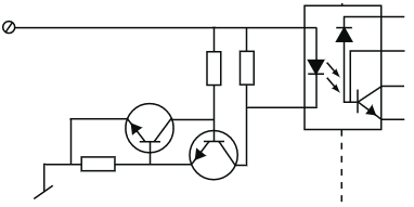

von Paul F. (zwanni)
Du musst den Mosfet nur richtig benutzen. Die Level-Shifter Schaltung
dient ja dazu, ein Datensignal in beide Richtungen zwischen zwei
Spannungen zu ermöglichen. Für dich wäre der Suchbegriff "Mosfet als
Schalter" das richtige. Dann findest du sowas wie das angehängte Bild.

Diese Schaltung soll angesteuert werden:
Seite 8:
https://docplayer.org/8719211-Grundfos-datenheft-upm2-upm-geo-upm2k-umwaelzpumpen-50-60-hz.html
Ich hatte vermutlich einen Denkfehler. Es gibt einen Spannungsabfall wie
oben beschrieben - Danke!!
Was sollen hier jetzt Glühbirne und Freilaufdiode. Das hat doch wirklich
nichts mit der Anwendung des TO zu tun.
Er will grundsätzlich wissen wie man einen Mosfet als Schaltet benutzt.
Das er das nicht braucht um einen Optokoppler anzusteuern ist doch was
anderes. Um seine LED anzusteuern ist das die richtige Schaltung. Das er
für eine LED keine Freilaufdiode braucht ist ein anderes Thema, es ging
um das Prinzip der Schaltung, den Rest kann er sich mit dem richtigen
Suchbegriff anlesen.

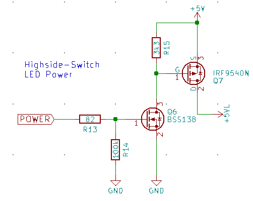

Aber prinzipiell passt seine Schaltung. Anstelle der Glühlampe wird dort
die Optokoppler-LED der Pumpe angeschlossen.
Ich überlege noch, ob ich einen Transistor (BC846) oder einen MOSFET
(BSS138) nehme. Gedanken dazu?

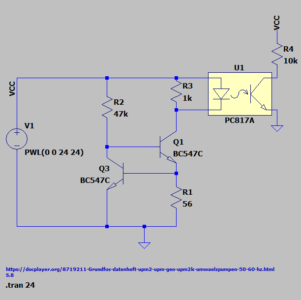

Von den Eigenschaften der LED des Optokopplers merkst du bei der
Ansteuerung nicht viel, weil in der Pumpe noch die KSQ drin sitzt.

Hugo schrieb:
> Ich werde es jetzt so lösen.
Ein 19A-FET für 10mA LED-Strom ist eine Ansage. Damit liegst du auf der
sicheren Seite. Die 10mA wirst du trotz gerade mal 5V Ansteuerung sogar
halbwegs schalten können - wenn du Glück hast und der FET in seinen
Fertigungstoleranzen nicht zu weit vom typischen Exemplar abweicht.
Besser wäre es, für Q7 einen kleineren Logic-Level FET zu verwenden.
Ja, nennt sich "technischer Overkill".
Ich würde wie gesagt den uC direkt ans Gate vom Q6 anschließen, den R15
zum 470 Ohm machen und den Eingang der Pumpe statt dem Gate des Q7
anklemmen. Fazit: 2 Bauteile statt 5.
Oder warum meinst du, in deiner Anwendung den R14 und den R13 zu
brauchen?
von Fritzel (Gast)
Den IRF9540 wirst du mit 5V nicht voll aufbekommen...
von MaWin (Gast)
Ein IRF9540 leitet mit 5V nicht ganz (sondern ist unter 4V eventuell
sogar ganz gesperrt), der RDS(on) ist erst für 10V angegeben.
Auch bei BSS138 ist RDS(on) erst für 4.5V angegeben, bei 3.3V fliesst
vielleicht nur 1mA, was bei 3k3 an 5V vielleicht nur für 3.3V am IFR9540
Für 10mA ist das auch nicht nötig ;-)

von Wolfgang (Gast)
Welchen tieferen Sinn mag wohl der Widerstand parallel zur LED haben?
von Stefan F. (Gast)
Er soll wohl verhindern, dass die LED schon bei geringen Stromstärken
leuchtet.
von Wolfgang (Gast)
> leuchtet.
Bis zu einer Spannung von 3.7V ist da nichts mit "geringer Stromstärke"
(<100nA).
Und selbst falls die LED mit 100µA daher funzelt, dürfte das den
Phototransistor im OC nicht sonderlich interessieren - soll sie doch.

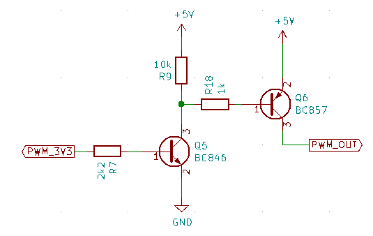

von Hugo (Gast)
Nach reichlich Kritik an meiner zuletzt vorgeschlagenen Möglichkeit
würde ich es nun so machen wollen. Was meint ihr?
von Michael M. (Firma: Autotronic) (michael_metzer)
Hugo schrieb:
> Was meint ihr?
Sehr gut. 👍 Je nach Belastung am Ausgang, kann der R18 noch auf 2k2 bis
4k7 vergrößert werden.
von Hugo (Gast)
Belastung am Ausgang ist max 10mA
Davon ausgehend bisher nur geschätzt:
Stromverstärkung Q6 geschätzt 20
Strom durch R18, wenn Q5 auf ist: ca. 4.7mA
--> max 94mA an PWM_OUT, somit ist Q6 sehr sicher durchgesteuert für
diese Anwendung
