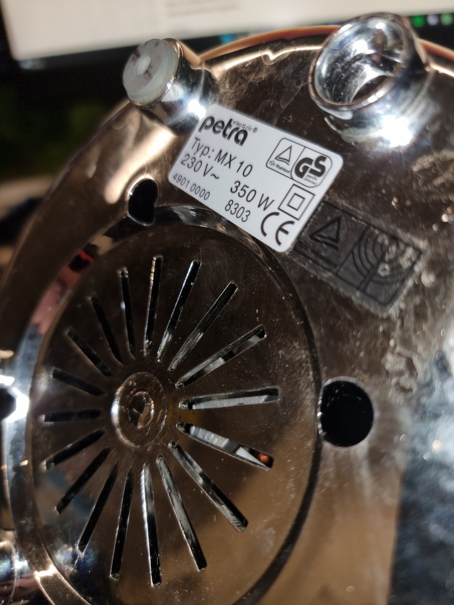

Guten Tag, ich hoffe hier kann mir jemand bei meinem Vorhaben weiterhelfen: Ich habe einen Standmixer gekauft und würde bei dem Gerät gerne die Drehzahl drosseln oder sogar regeln können. Er soll einfach mit geringer Geschwindigkeit umrühren. Ich kenne mich mit mit E-Motoren nicht so gut aus. Evtl kann mit hier jemand erklären wie ich die Drehzahl drosseln kann. Es handelt sich um einen Standmixer von "Petra Typ: MX10" mit 230V AC und 350Watt. Ich gehe mal davon aus, dass ich mit einem Poti hier nicht weiterkommen oder? Falls noch weitere Info benötigt werden gerne schreiben. Einen Schaltplan von dem Gerät habe ich leider nicht gefunden. Vielen Dank und beste Grüße Marcel
Marcel S. schrieb: > Es handelt sich um einen Standmixer von "Petra Typ: MX10" mit 230V AC > und 350Watt. Ich gehe mal davon aus, dass ich mit einem Poti hier nicht > weiterkommen oder? Etwas mehr als ein Poti sollte es schon sein. Wenn Du etwas Zeit hast (Lieferzeit) würde ich das Angebot empfehlen: https://www.amazon.de/Sairis-Spannungsregler-Thermostat-Elektronische-Spannungsreglermodul/dp/B083NV1M6N/ Billiger (einschl. VSK) ist da nicht ranzukommen und kaputtmachen kann man damit kaum etwas.
Marcel S. schrieb: > Ich habe einen Standmixer gekauft und würde bei dem Gerät gerne die > Drehzahl drosseln oder sogar regeln können. Da es sich um einen Universalmotor handelt, würde ein Dimmer mit ausreichendem Leistungsbereich die Drehzahl drosseln - regeln aber nicht... Ralf hat dazu schon einen Link gepostet...

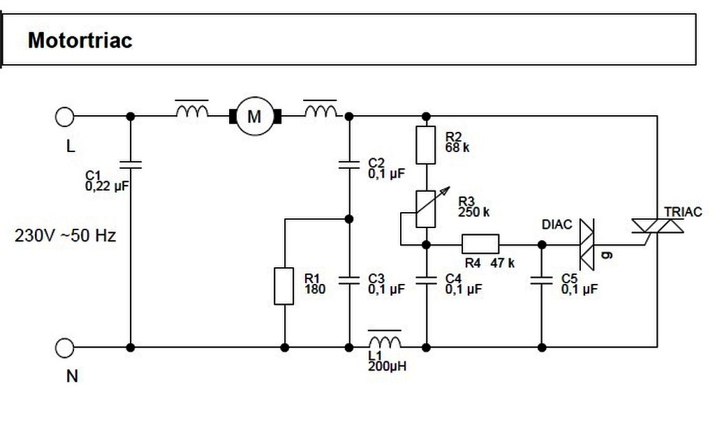

Marcel S. schrieb: > Evtl kann mit hier jemand erklären wie ich die Drehzahl drosseln kann. Sieht nach Reihenschlussmotor aus, dimmt man wie eine Handbohrmaschine bzw. Staubsauger. https://www.ebay.de/itm/164179704704

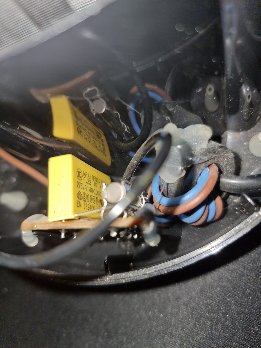

Wow! Mit so vielen und schnellen Antworten habe ich heute früh noch nicht gerechnet. Vielen Dank - die Anmeldung hier hat sich gelohnt :) Ich habe einen PWM Regler bestellt. Hoffe der kommt in ein paar Tagen an. Zum weiteren Vorgehen: Die 230V AC gehen direkt in den PWM-Regler und mit dem gehe ich dann direkt auf den Motor? Oder brauche ich den gelben Gleichrichter (ich nehme mal, dass es einer ist) noch? Was ich noch nicht ganz verstehe ist, wieso aus dem Drehschalter 2 Kabel (1x blau & 1x weiß) zum Motor gehen und man damit die Geschwindigkeit beeinfluss kann? :-/ Daraus folgt für mich die Frage, wenn ich mit dem PWM-Regler arbeite: Schließe ich das blaue oder das weiße Kabel an? Vielen Dank & LG Marcel
#6996458
Das gelbe ist ein Kondensator... Und wenn du schon als absoluter Laie an 230V rum fummeln willst, dann fürs Protokoll: - Das ist lebensgefährlich wenn man nicht weiß was man tut - Du bist selbst allein verantwortlich für dein handeln - vor öffnen des Gerätes Netzstecker ziehen - Alles (z.B. auch diesen Kühlkörper am PWM Dimmer) isolieren bevor(!) du es in Betrieb nimmst

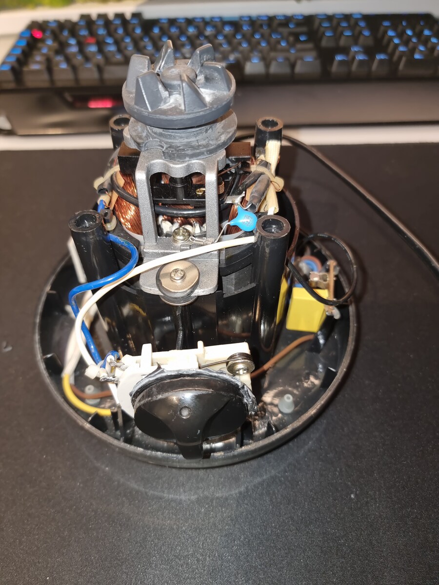

Ihr habt recht, ich kenne mich mit E-Motoren nicht aus. Allerdings schon mit E-Technik, leider mehr Theorie als Praktik. Deswegen ja die Frage an welcher stelle der PWM installiert werden soll. Über die Gefahren und den Umgang mit Strom, 230V und mehr bin ich mir bewusst. Danke euch für die Hinweise.

Marcel S. schrieb: > Ihr habt recht, ich kenne mich mit E-Motoren nicht aus. Allerdings schon > mit E-Technik, leider mehr Theorie als Praktik. Zeichne einen Schaltplan des Mixers.

Das ist technisch gesehen nicht wirklich falsch, natürlich kann man Phasenanschnitt als eine netzsynchrone PWM ansehen. Aber wirklich hilfreich ist das nicht, eher irreführend. Die verlinkten Artikel zeigen aber eindeutig einen Phasenanschnitt-Steller, etwas anderes geht vom Bauteilaufwand her nicht. Die Bilder zeigen übrigens auch keine Isolierung des Kühlkörper, der steht unter Spannung und muss dementsprechend behandelt werden.

Marcel S. schrieb: > bzgl. Schaltplan tue ich mich schwer, da ich nicht weiß was der > Unterschied zwischen dem weißen und dem blauen Kabel nach dem > Drehschalter ist. Der Mixer hat 2 Drehzahlstufen. Dafür braucht es 2 unterschiedliche Statorwicklungen. Daher 2 Kabel nach dem Schalter. Sehr guter Tip: Dimmer schrieb: > DIY Tip: ausgedienter Staubsaugerdimmer in ein vollisoliertes > Zwischensteckergehäuse (Zeitschaltuhr oder Funksteckdose) > Vorteil: kein Eingriff in bestehende Geräte ohne Einsteller nötig, auch > f. andere Maschinen - Bohren, Sägen, Halogenscheinwerfer > Wichtig: Nicht für Geräte mit eingebauter Elektronik.
Kurt A. schrieb: > Der Mixer hat 2 Drehzahlstufen. Dafür braucht es 2 unterschiedliche > Statorwicklungen. Daher 2 Kabel nach dem Schalter. Bedeutet, wenn ich mit dem PWM-Controller arbeite brauche ich nur eine Statorwicklung ansteuern, da ich damit die Drehzahl steuern kann?!
