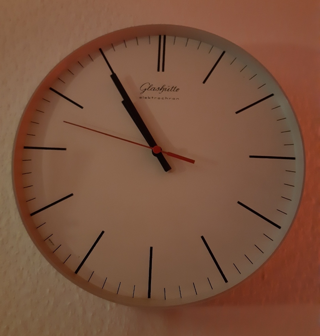

Hi, mein DCF Funkuhrwerk im WoZi resettet sich immer mal wieder um 16.00 (das ist auch die Ausgangsposition nach Einlegen neuer Batterien) und stellt die Zeit dann neu ein. Sehr merkwürdig... Kennt jmd solche Effekte? Wieso immer um genau 16.00 (sonst würde ich ja schwache Batterien vermuten) und was kann die Ursache sein? Klaus.

Klaus R. schrieb: > Es ist ein Zeigerwerk. Zeig mal ein Bild. Meine DCF Zeigeruhr kann nur bis max 12.00 Uhr anzeigen.
Teo D. schrieb: > Evtl. hat ja der Referenzgeber ne Macke. zB. Optisch -> Staub ... ...hm - das könnte ja in der Tat sein. Aber wieso stellt er sich dann sofort wieder korrekt? Kann ja eigentlich auch nicht sein. Wenn die Uhr dann länger keinen Sync bekäme / sich nicht stellen kann, dann würde ich das verstehen - aber so? @peda: Du kriegst natürlich ein Schlaubi-Stempel in dein Heft! Klaus.

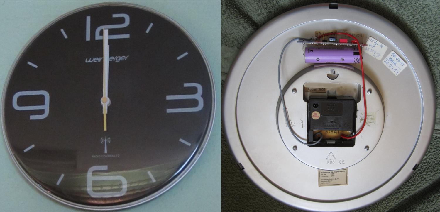

Klaus R. schrieb: > mein DCF Funkuhrwerk im WoZi resettet sich immer mal wieder um 16.00 > (das ist auch die Ausgangsposition nach Einlegen neuer Batterien) und > stellt die Zeit dann neu ein. Sehr merkwürdig... Dann hast Du eine der seltenen Exemplare, die nicht nur um 12:00, sondern auch um 4:00 und 8:00 die Zeigerstellung detektieren. Das kann hier nur eine von insgesamt 9 Wanduhren, zudem auch die älteste von 2005. Diese Uhr fällt durch einen hohen Stromverbrauch auf bzw. macht Probleme, obwohl die Batterie noch deutlich von "wirklich leer" entfernt ist. Die hat genau das gemacht, was Du beschreibst, sich alle paar Tage um vier neu gestellt. Ich mag sie nicht verabschieden, weil mir deren Design gefällt. Der habe ich einen (gebrauchten) LiIon-18650 samt MCP1702-15 verpasst, mit den sauberen 1,5 Volt läuft die etwa 450 Tage ohne Zicken, seit 2014. Bruno schrieb: > Warum ist dann 16:00 die Ausgangsposition nach dem Einlegen der > Batterien? > Noch so ein Gedanke... > Nach dem Einlegen neuer Batterien sollte die Uhr eigentlich auf 12:00 > laufen und dann die Zeitinformation abwarten. Stattdessen läuft sie auf > 16:00 Uhr (Zeigeruhr 4:00) Du musst nicht alles kennen, das gibt es tatsächlich. Dennis S. schrieb: > Deswegen gibts ja auch manchmal AM / PM Anzeigen.... Das ist bei Zeigeruhren eher selten oder nie der Fall.
Manfreds Beobachtung kann ich teilweise bestätigen. Ein besonderes Featuere meiner einen 3-Stellungs-Dektektions-Analog-DCF-Funkuhrwerks besteht darin, genau 4 Stunden falsch zu gehen (in eine beliebige Richtung). Die Renneritis kommt aber auch hin und wieder vor. In jedem Fall ist es ein sicheres Zeichen für eine zu schwache Batterie und der Zauber ist mit einer frischen Zelle wie weggeblasen. So oder so handelt es sich um ein Erkennungsproblem mit der richtigen Zeigerstellung. Die Uhr erkennt die erwarteten 4 Uhr nicht, beginnt dann zu laufen, stellt unterwegs fest, dass die Zeigerposition wohl doch richtig war und landet nach "einer Runde um den Block" Schnellvorlauf (die wir immer mit dem Spruch "tempus fugit" kommentieren :-)) wieder da wo es am meisten Sinn ergibt. Ich glaube nicht, dass ein verstecktes Bedürfnis nach Bewegung oder ein Vertrag mit einem Batteriehersteller dahinter steckt. :-)

Es ist ein 3 Positionen Werk ja...es prüft auf korrekte Zeiger bei 12, fährt dann auf 4, synct und stellt. Foto? Gerne 😆 Ich muss mal beobachten, ob sie das wrkl jeden Tag macht...aber schön, dass du sowas auch mal hattest, Manfred. Ich forsche mal, vll sind die Batteriekontakte niO. Klaus.
