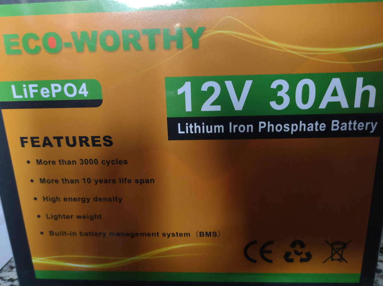

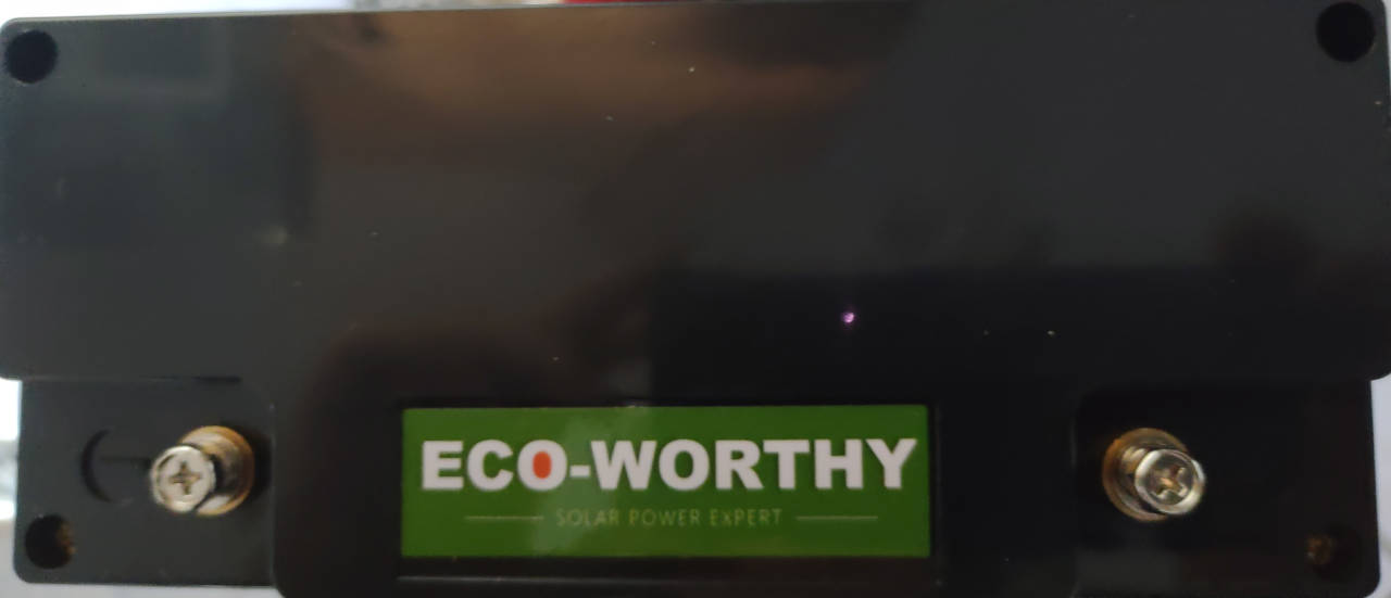

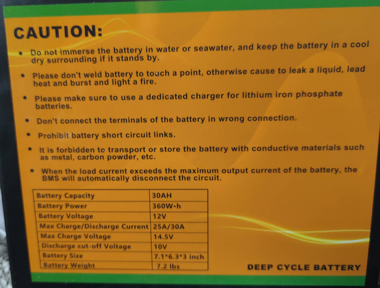

Zur Info, für die, die auch auf der Suche nach ähnlichen
Akkus fürs Hobby sind.
Gestern kam der Lowcost ECO-WORTHY LoFePo 30AH Akku an.
Spannung betrug 13.1V. Nach 6Std. Laden mit 3A fing der
Strom in der siebten Messperiode nach 30 Minuten auf zwei,
dann auf ein Ampere zu sinken.
Über Nacht habe ich den Akku vom Ladegerät abgehängt und
heute Morgen ging die Stromstärke von 3A binnen 20 Minuten
auf 0.4A am NT zurück.
Somit sind etwa 20Ah in den Akku hineingeflossen.
Geladen habe ich mit 14.3V. Als Max.-Ladespannung wird 14.5V
angegeben.
Heute werde ich im Laufe des Tages mein Akku-Tester dranhängen
und bis auf 10.5V entladen und schauen, was an Ladung angezeigt
wird.
Im Anhang die Bilder zum Akku.
Wenn der zweite Akku von ECTIVE (20Ah) geliefert wird, spiele
ich die selbe Prozedur durch und melde mich wieder.
Markus

Bin sehr gespannt. Ich habe den kleinen 30Ah schon in Betracht gezogen
als Hotelbatterie für mein E-Auto, denn von dem Maßen scheint er zu
passen. Wenn du zufällig messen kannst, hat er wirklich 16cm*18cm
Fußabdruck?
OP #6999612
Hallo Matthias,
soeben mit einem Metermaß gemessen (nicht Schieblehre)
HxBxT [cm] 16,5x18,1x7,7
LG
Markus
PS.: Jetzt habe ich doch noch meine SL rausgekramt.
Breite ist genau 7,7cm Höhe stimmt auch mit 16,5cm.
Leider kann ich die 18cm nicht mit der Lehre messen.
Fehlt noch ein 1,5cm, aber an die Skala angelehnt sieht
es mehr nach 18cm aus.
Ich hoffe das hilft Dir jetzt zu beurteilen ob Deine
Anforderung bezüglich der Dimension passt.

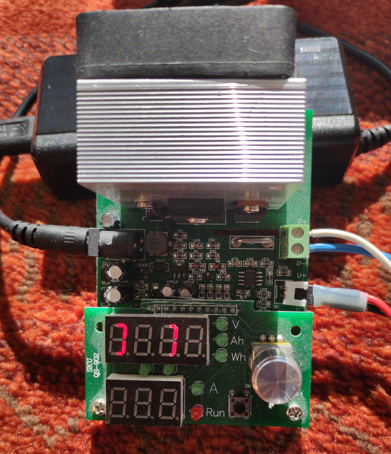

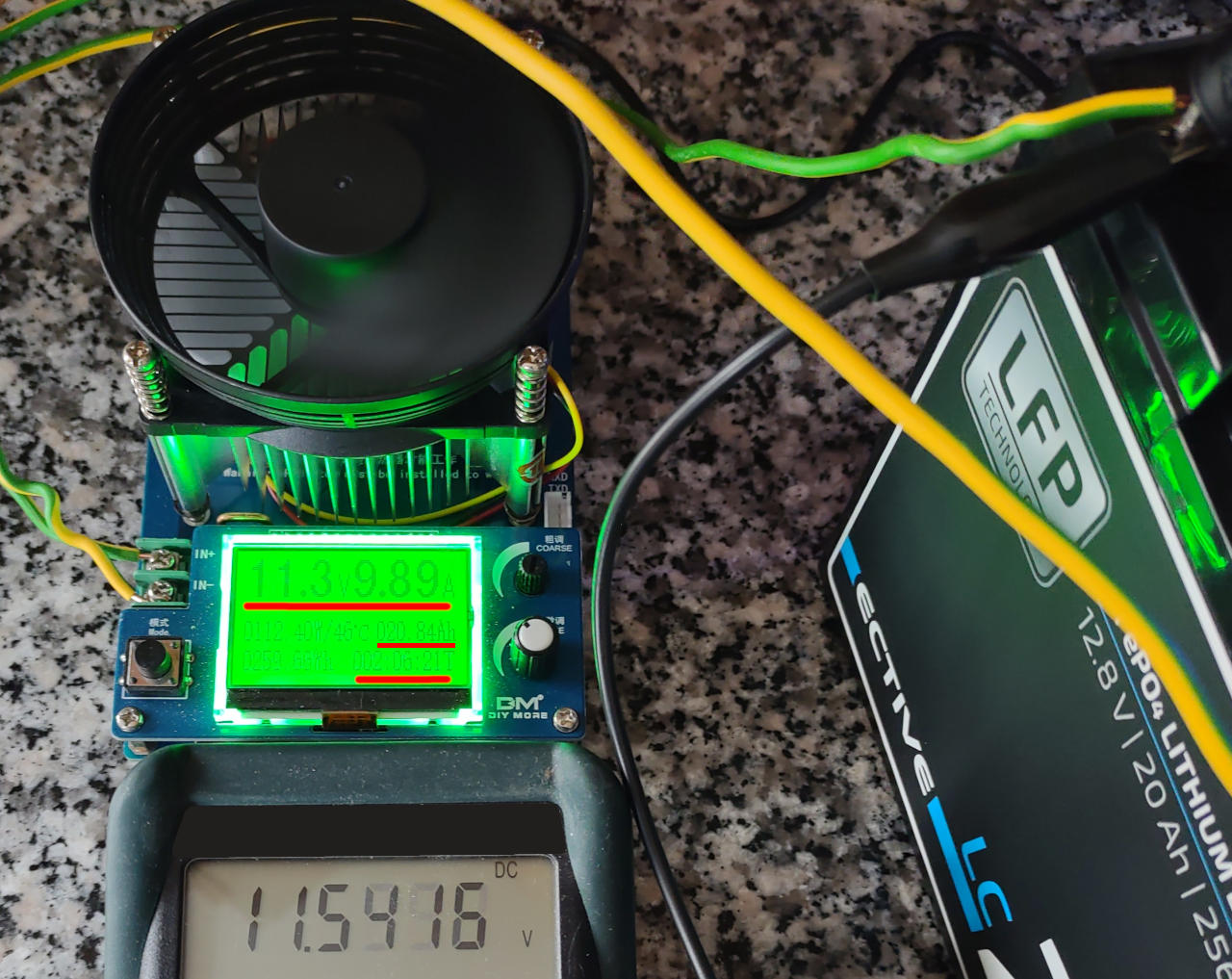

Meinen Tester (auch aus CN) kannst Du im Anhang betrachten.
Hat sich bisher soweit bewährt. Wie genau er ist habe ich
aber noch nicht nach geprüft.
Abschaltspannung und Strom-Anzeige sind aber soweit auf eine
Stellen nach dem Komma zu meinem DMM passend.
Ah berechnet dann der kleine AVR aus Laufzeit und Strom bis
zur Unterspannungs-Abschaltung.
Die Anzeige sollte nicht irritieren, ich sehe ganze Ziffern,
aber auf dem Smartphone sieht man, dass die LED-Segmente getaktet
werden, weshalb das Bild nur eine Momentaufnahme des Displays
darstellt.
Ich werde erst mit 3A Entladestrom anfangen, also 0.1C und falls
30Ah raus kommen sollte dann auf 0.2C gehen.
Muss auch sehen, was der Tester so an Wärme am KK produziert.

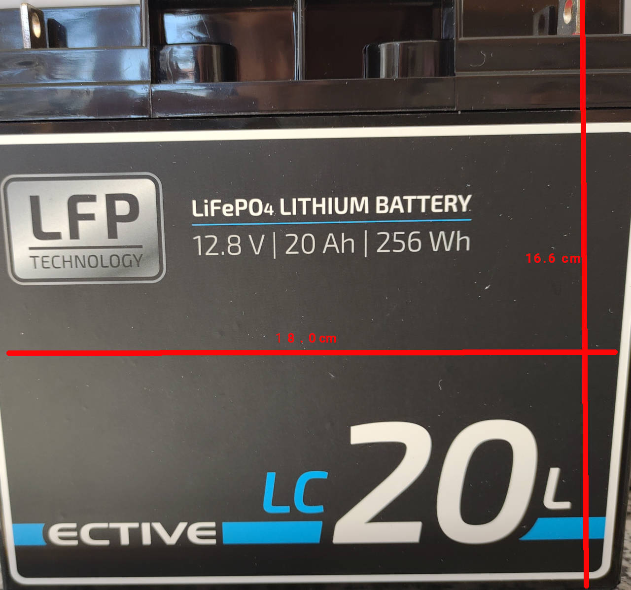

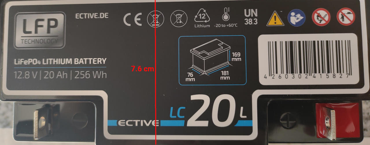

PS.: während ich den Post schrieb, ist gerade mein zweiter
LiFePo Akku-Type geliefert worden.
Maße bis auf die Tiefe, die um 1mm kleiner ist, sind gleich.
Bilder habe ich auch gleich angehängt.
Habe erst nach der Beschriftung der Bilder bemerkt, dass die
Maße auch auf dem Label drauf stehen.
Meine Messung hat 180mm und nicht 181mm ergeben, aber eventuell
ist das Stahlband, mit dem ich messe, schon etwas ausgeleiert.
Markus

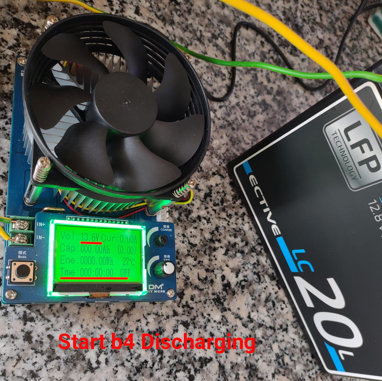

Kleine Korrektur von mir zum Akku-Tester.
>Da ich einen Tester habe, der 10A mit einen Timer ziehen kann und mit
>Unterspannungsabschaltung ausgestattet ist, werde ich es schnell
>herauskriegen ob das drin ist was drauf steht.
Mein Tester kann zwar 10A, aber bei kleineren Spannungen < 5V.
Bei 6V sind es noch 9A und bei 13V knapp 4,6A.
Da war ich etwas voreilig mit meiner Aussage.
Der AVR im Tester begrenzt wohl die Verlustleistung auf ca. 60W.
Passend zum KK und zum Lüfter, die verbaut sind.
Somit kann ich meinen Entladetest am 30Ah Akku nur mit maximal
4.5A durchführen.
Z.Z. Läuft der Test mit 3A Last und die Spannung steht bei 12.7V
die letzten drei Stunden. Der Tester weicht mit seiner Anzeige
um knapp 80mV vom gemessenen Wert mit dem DMM an den Akku-Anschlüssen,
obwohl er auch Sense-Leitungen hat, die direkt die Spannung am Akku
abnehmen.
Im laufe des Tages werde ich sehen wie viel Kap. der Akku nach dem
ersten Laden hat.

Das Resüme sieht wie flgt aus:
Laden:
Akku #1 30Ah von ECO-Worthy wurde mit 13.1VLL geliefert. (LL leer Lauf)
7 Stunden mit 14,4V mit 3A CC geladen
1 Stunde mit CV und der Strom ging von 3A langsam auf 0,5A zurück.
1 Stunde mit CV bis der Strom am NT (Analog-Anzeige) auf Null sank.
Somit sind etwa 7x3 + 1x1.75 + 1x0.25 = 23 Ah Ladung hin eingeflossen.
Der Füllgrad des Akkus war nicht bekannt (eventuell 0.2C wegen der
Luftfahrt-Transport Vorschriften).
Entladen:
Akku #1 30Ah von ECO-Worthy wurde mit 13.5V nach Ladevorgang mit
4A CC entladen - (wollte nicht zulange warten, deshalb nicht 3A)
7 Stunden 4A Last (abnehmende Spannungen 13.5, 13.0, 12.5, 11.3, 10.7
10.2
ca jede Std. gecheckt)
Dann dauerte es noch knapp 30 Minuten bei 4A bis 10.0V erreicht wurden.
somit habe ich bis zur minimalen Spannung 7x4 + 0.5x4 Ah = 30Ah
entnommen.
Ich werde diesen Versuch nochmals wiederholen um zu verifizieren
ob weitere Tests reproduzierbare Ergebnisse liefert die gleichwertig
sind.
Aber der erste Eindruck bestätigt die 30Ah.
Der Ective 20Ah Akku wird gerade geladen (3A) und hängt schon seit
fünf Stunden am NT. Dürfte auch bald voll sein. Dann werde ich ihn
Morgen auch an die Last hängen und berichten.
Soweit mein Status zum ECO-Worthy Akku aus der Bucht.

OP #7003413
Hallo Matthias,
ich habe nun alle Akkus mehrfach geladen und entladen.
Die ECO-WORTHY mit 30Ah halten diesen Wert, wenn man sie
bis ca. 10.2V Entlädt. Entladung wurde bei mir mir 3A und
4.5A durchgeführt.
Geladen habe ich mit 3A, 4A, 5A, 10A und 20A, wobei ich beim
letzterem bereits zwei Laborstrippen parallel schalten musste,
um den Strom übertragen zu können ohne dass die Zuleitungen
zu warm wurden.
Ich habe zwar dicke Kabel für meine Transceiver, die 40A verkraften,
aber zum normalen Laden von Akkus habe ich nur Strippen mit
Bannanen-steckern dran und 1,5mm² Cu-Litze mit Silikonmantel.
Der zweite Akku ist auch relativ unspektakulär im Vergleich mit dem
ersten. Der Ective 20Ah liefern nach dem ersten Laden mit 3A einen
Ah Wert von 22 und knapp 24.
Entladen habe ich wie oben mit 3A und 4.5A. Mal waren die 10.2V als
Unterspannungsgrenze nach 7Std. + 20Min. erreicht, und beim nächsten
mal nach 5Std. 15Min., was die besagten Kap. Werte der beiden getesteten
Akkus ergibt.
Laden konnte ich auch mit den vier Werten 3A, 4A, 5A und 10A.
Den 20A Versuch habe ich mir bei dem Akku mit der geringeren Kapazität
verkniffen.
Mir reicht es,wenn der Akku in zwei Stunden voll ist und beim Preis von
knapp 200€ das Stück wollte ich nicht riskieren, das das verbaute BMS
die Ohren anlegt.

OP #7007716

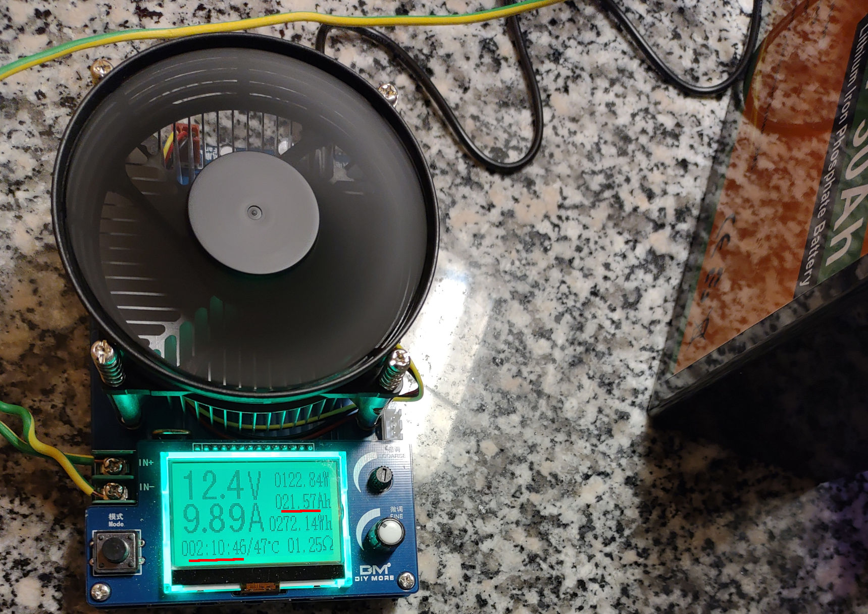

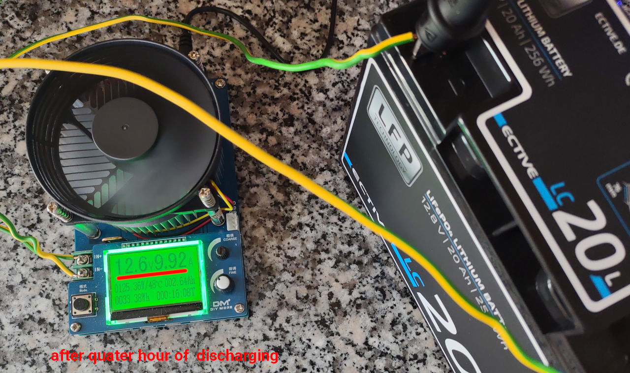

Fortsetzung zu den beiden Akkus,
mein zweiter Akku-Tester ist gestern geliefert worden.
Soll 150 W können, was auch stimmt, allerdings
ist der Maximale Strom bei 12V trotzdem nur 10A.
Mit diesem zweiten Tester habe ich einen weiteren
Entlade-Vorgang an dem 20Ah Akku von ECTIVE vorgenommen.
Nach etwas über zwei Stunden (2:06) war die Spannung am
Akku auf unter 11.5V abgesunken. Für eine Entladung mit 0.5C
ist das durchaus ein guter Wert.
Die Spannung am Tester ist durch die Leitungen etwa 0.2V
niedriger als direkt an den Akku-Klemmen. Der neue Tester
hat leider keine Sense-Eingänge um den Spannungsabfall
zu umgehen und direkt am Objekt die Spannung zu detektieren.
Deshalb habe ich den DVM mit abgebildet, der am Akku hängt.
Gerade entlade ich den 30Ah ECO-WORTHY Akku mit der neuen Last.
Die Bilder dazu poste ich aber morgen.
Sorry für die etwas verdrehte Reihenfolge der 20Ah Bilder.
Bild #3 sollte an die zweite Position.
Wie kann man das eigentlich beim Aufsetzen eines Posts noch
korrigieren, wenn man sich vertan hat. Ist mir nicht gelungen.

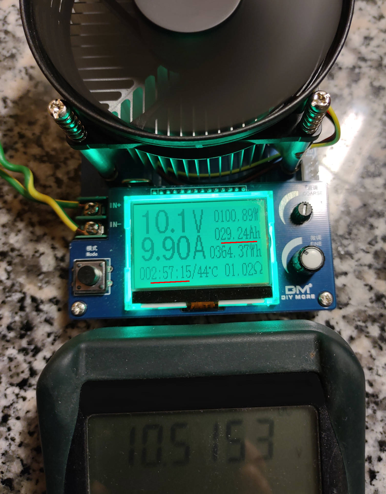

OP #7007905
Wie versprochen nun der Entladevorgang vom ECO-WORTHY 30Ah Akku
ohne viel Kommentar.
Die beiden Akkus wurden jetzt insgesamt bei den Tests vier mal
geladen und entladen. Die vom Händler angegebenen Kapazitäten sind
soweit zutreffend, eventuell sogar etwas höher, da jetzt mit 0.5C
entladen wurde. Sonst wird eher mit 0.1C oder 0.2C im Datenblatt
die angegebene maximale Kapazität erreicht.
Wie sich die Kapazität  beim Altern der Akkus verändert, werde ich
beobachten.
An dem seriellen Auslesen der DMM Daten bin ich noch dran.
Zudem habe ich gesehen, das der neue Tester wohl auch eine
RS323 auf den Board hat. Ob die zum Programmieren oder zum
Auslesen von Daten bestimmt ist werde ich bei Gelegenheit
auch testen.
Eventuell ist über diese Schnittstelle ein besseres Diagramm
mit zugehörigen Messwerten U, I, W, E zu bekommen.
Markus
(Firma: matzetronics) #7007979
Vielen Dank für die Messungen. Sieht alles in allem nicht nach
Betrugsware aus, den Eindruck hatte ich bei meinem Eco Worthy 30 Ah
auch.

Ich hadere derzeit mit mir, ob ich mir einen Eco-Worthy-Akku mit 100Ah anlache oder doch einen Eremit-Luxusakku leiste, weil der ja ganz besonders für Amateurfunk-Einsatz mit einem "passiven BMS" und null HF-Störungen beworben wird. Wenn dein Eco-Worthy keine HF-Störungen produziert, wird es wohl ein größerer auch nicht tun und ich hätte meine 100Ah um knapp das halbe Geld. Eremit selbst verkauft nicht ins Ausland, also muss ich mir als Österreicher den Akku auch beim österreichischen Vertriebspartner kaufen und der nimmt etwa EUR 100 mehr für den 100Ah-Akku ohne Bluetooth; den mit Bluetooth hat er derzeit noch nicht einmal im Lieferprogramm.
(Firma: matzetronics) #7370281
Ich kann leider nichts zur EMI Problematik beitragen, kann aber sagen, das der kleine Eco Worthy nun seit 9 Monate Fahrbetrieb in meinem Kewet Auto klaglos spielt - und das auch bei den tiefen Temperaturen, die hier im Winter vorkamen. Ich habe im Auto nur Bluetooth und das jedenfalls wird nicht gestört.
