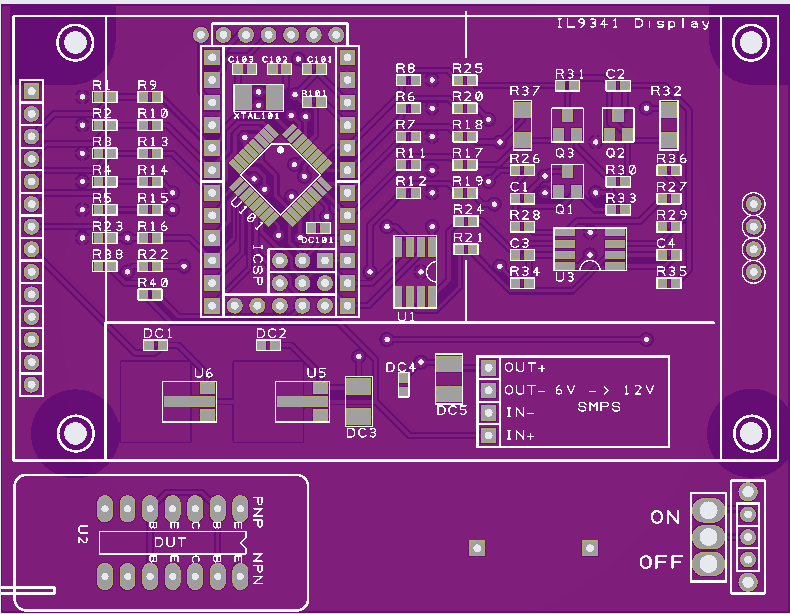

ich suche relativ erfolglos nach einem Arduino Pro Mini 5V 16MHz
Atmel328p
der jeweils längs 12 Pins hat und zusätzlich den ISP-Port.
Auf der Platine wo der hin soll zeigt das Bild den entsprechenden
Ausschnitt davon.
Frage: Wer kennt eine Quelle wo ich das Ding kaufen kann?
Grüße

Ich würde jetzt meinen den habe ich noch nie so gesehen..
Es sieht eher aus als wenn der Pro Mini da mit drin steckt.. also da ist
ja der komplette Pro Mini Layoutet während beim smps wirklich nur der
umriss da ist.
Du kannst die ISP Pins dann nutzen wenn du einen Pro Mini optional
draufsteckst.
Womöglich wurde zur Wahl Gestellt ob man den Pro Mini draufsteckst oder
die Atmega Minimalbeschaltung auflötet.
Nachtrag: wenn man die Komponenten wie den Atmega auflötet braucht man
ja den ISP erst um den Bootloader zu Flashen.

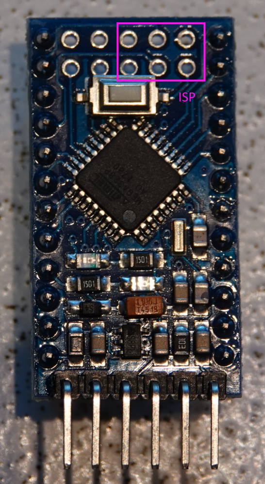

> draufsteckst.
Der ProMini hat keinen ISP-Stecker, das hatten wir gestern oder
vorgestern gerade in einem anderen Thread.

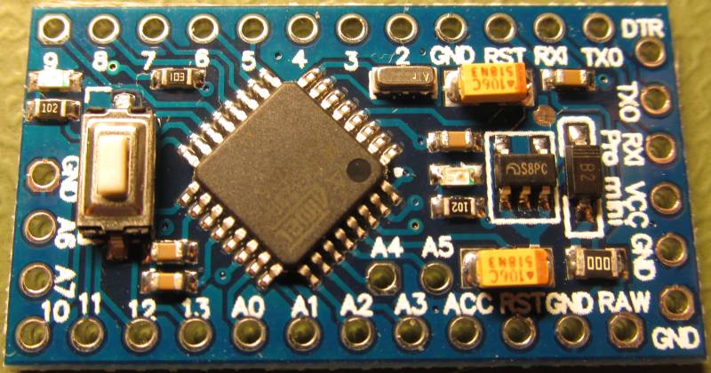

ProMini passt vom Pinout nicht auf die Platine, wenn überhaupt, ist das
ein AVR-Board anderer Herkunft. Im Anhang ein typischer Chinuino.
In dem Bild zeigt er ein Layout, wo der ATMega samt drumherum manuell
aufzulöten ist. Die Frage lautet eher "Ich suche einen ATMega328 und den
Quarz". Einen Schritt weiter vielleicht noch "wer kann mir das löten".

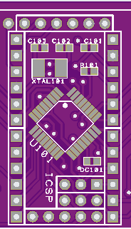

Hallo Philipp,
jetzt wo Du es sagst denke ich das es stimmt.
Ich habe die Platinen noch nicht, aber es könnte so sein wie Du meinst.
Anbei noch eine andere Ansicht, kann durchaus sein das man da seinen
eigenen
Arduino aufbauen soll.

ff7z schrieb:
> Von hier? Unten auf der Seite:
> "I've attached a surface-mount layout which can be used with an Arduino
> ProMini or with a naked Atmega328p (in EasyPC format)."
> https://www.instructables.com/Transistor-Curve-Tracer/
Layout des TO scheint das Layout des obigen Entwicklers zu sein(siehe
Webseite), er sagt in den Kommentaren
"It's annoying my layout is odd. I must have taken a random PNP out of
the library (e.g. BC847R is different from the "normal" pinout and
BC182L is different again). Even the pin numbering (1 2 3) is not
standardised between manufacturers."
#6997420
Das Projekt ansich ist aber "janz nice". Find dich gut, die Idee. Und:
dass sich mal jemand hingesetzt hat und das in SW gegossen hat und das
auch noch fertig wurde.
Ich würde da auch einfach nen 328 auflöten, statt ewig nach 'nem
"passenden Arduino" zu suchen.
