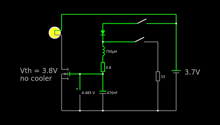

Wenn ich einen (vorhandenen) MOSFET, dessen Übergangsspannung mit V_th =
3.8V  über der Betriebsspannung von 3.7V liegt, mit zwei simplen
(vorhandenen) Tastern Ein- und Ausschalten möchte, ohne dass im Betrieb
viel Leistung am MOSFET abfällt, und diesen erwärmt... nun, ich frage
mich, funktioniert die anhängende Schaltung auch in der Realität
hinreichend gut, oder finden sich zu viele parasitäre Widerstände o.ä.,
die das gewünschte Ergebnis zunichte machen?
Simulation:
https://www.falstad.com/circuit/circuitjs.html?ctz=CQAgjCAMB0l3AWAnC1b0DZxgdAzAExJgCskJCCAHHqXiFQiCSAvSQKYC0YYAUAGMQBAOwEQeEuNHSCTcbhHxlKuJy4jw+boXGQ+AG2Fjs0k2BFY9sOCJZd1hJvoBuzAlQmQmUz2A9QgQiQEtCaIRHQJHwA7sbikgoYTIlQfAAO4EiyTGDZElLggfxxMqYSjOX6cb4FSSmF+gDOFbn+rGBYvHpFAC4ATgCuHLHunqm1eN5pNQHUY+AB+v2syeUIa6kheHh8AGZZOYueBHISCdCeVNXxwmd5R-pgVBD+fu1vrJ7bBBjQBDgXjsdshXiEWDBnNAEKNPvNPp0ZsdhMFkVtYQFUg86kiEVhaoibgT8XNvnwVmULFYTKdnKxLnwACa3eaU9riMAAOQQgL4LTwlXmbAU3z6QxGcQRHwCBEgZNKJnmAqY8xuwq+C1VsPyqTK6IAHiAeJpTq8cMISBB5EwAGq9AAWAB0mo6AI7OvCXG2Ox0AO19AHtnQIAwGDBx+nxDSQSCbfiAMLw7khWCjQiIbaMNm0FIjumkBYEAGIQSIqUs2SBgKtGiAAYQAhukGwIAJa9Bu+gQjQsQEuBGA1sCwCA8EAASV9jMGAg7XZGQA
Es würde also nur beim Einschalten kurz per kleiner Induktivität ein
Kondensator auf höhere als die Betriebsspannung geladen. Die
Gate-Spannung müsste halt so lange hoch genug bleiben (max. ein paar
Stunden), bis die Batterie ohnehin am Ende wäre.
Ich würde halt gern vermeiden, für den Zweck jetzt noch extra einen
Boost-converter einzubauen...

Was soll das?
Du schließt damit deine Batterie kurz.
Außerdem, ohne deinem Elektronik-Gedöns kannst du mit dem Taster direkt
den Stromkreis schalten.

Weder der Simulator noch ich finden in der Schaltungen einen Kurzschluß.
Der Benutzer möchte halt ungern die ganze Zeit am Taster stehen bleiben
und diesen gedrückt halten, solange das Licht leuchten soll.

> Was hält Dich davon ab, gleich einen MOSFET zu wählen, der bei 2.5V
> definiert durchschaltet?
Der Umstand, dass Leuchtmittel und MOSFET in einem Gehäuse vorhanden und
so eingebaut sind, dass ich sie nur ungern ersetzen müsste.
