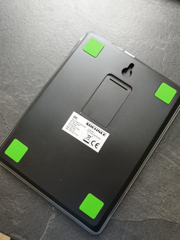

Hallo, mir ist meine Küchewaage, Soehnle Page Profi 100, runtergefallen.
Dabei ist der Deckel hinten runtergesprungen.
Hab ihn wieder raufgemacht, anscheinend müssen da 4 Füße einrasten,
hoffe das hab ich soweit zusammenbekommen.
Jetzt zeigt sie -----, laut Anleitung ist das Überlast.
Obwohl nichts drauf steht.
Hab sie erst zu Weihnachten geschenkt bekommen und schäm mich sehr
dafür, erst 3 Monate alt, ist laut amazon anscheinend auch etwas teurer.
Kann man da noch etwas machen?
Der Deckel geht extrem schwer wieder runter, sonst würd ich nochmal
nachgucken. Vielleicht mach ich dann aber noch mehr kaputt.
Was machen diese Füße am Boden?
Da gingen zwei Kabel hin zu allen 4 Füßen, aber mehr sieht man da nicht.
Das alleine wäre sicher kein Grund für den Defekt der Waage.
Vermutlich ist beim Runterfallen ein Drähtchen zu einer der Wägezellen
abgerissen. Die Waage berechnet aus der Gesamtbelastung aller Zellen das
Gesamtgewicht. Wenn eine oder mehrere Wägezellen keine Daten mehr
liefern, ist der kleine Rechner hilflos und zeigt -----.
Hast aber nicht mehr zu verlieren, denn kaputt ist sie ja schon.
Gast #6997301
Das kann auch von der "Wasserwaage" kommen. Wenn eine Waage schief
steht, kann sie nicht richtig messen, daher zeigt sie "Überlauf" an,
solange die Waage schief steht.
Wenn der Deckel verbogen ist oder nicht richtig einrastet und die Waage
--deshalb-- 'schief' steht, ist die Sache klar.
Sollte das so sein, mußt du den Deckel -vorsichtig- mit einer
Messerspitze, Schraubenzieher, Kunststoff-Uhrenöffner, etc... nochmals
abhebeln und schauen, wie man ihn am Besten wieder richtig aufsetzt !
Du kannst vorher durch Unterlegen von Karton o.ä. , falls du eine
Unebenheit feststellst, noch probieren, ob sich an der Anzeige etwas
ändert. Die "Stabilisierung" der Anzige dauert immer ein bißchen.
TEST : Wenn du die Waage einschaltest, ggfs. die Batterien neu
einsetzen, was zeigt sie an? Normal? Und dann tritt erst das ---- auf?
Gast #6997304
Nochwas: Theoretisch kanns auch "Überlast" sein, wenn sich innen was
gelockert hat und du das mit dem Deckel irgendwie eingezwickt hast, also
über 15kg Gewicht auf den Wiegezellen lasten. Oder sie steht schief .
AUF JEDEN FALL die Batterien herausnehmen und neu einsetzen (Reset).
Gast #6997310
Reset wurde gemacht, zeigt noch immer das gleiche an.
Bei einem der Füße ist ein Kabel abgerissen, ob erst jetzt oder das
schon war weiß ich nicht, aber das werd ich halt mal wieder ranmachen.
Geht das mit Löten ?
Nennt sich anscheinend Wägezellen dieses Teil.
Kann ich die auch vorher überprüfen, ob sie noch funktioniert?
(Firma: matzetronics) #6997695
Das liegt ausserhalb deiner Möglichkeiten. Du kannst sie nur im Verbund
mit den anderen testen - d.h., du musst die Waage wieder zusammensetzen
und drauf hoffen, das alles passt.
Diese Wägezellen arbeiten meist als Brückenschaltung. Sie bekommen eine
Speisespannung und liefern dann zwei Ausgangssignale. Im Normalfall
gehen also 4 Drähte zu jeder Wägezelle.

Gast #6998140
Wenn der Wägenbalken verbogen ist: Nein.
Ok, hat keinen Wägebalken mit DMS sonder billigsten Personenwaagen-Müll.
Manchmal sind die Kabel von den Blechteilen im Fuss abgerissen, man kann
das Silikon runterpulen und das/die Kabel wieder anlöten.
Aber ob du das kannst ??

Gast #6998267
Die einzelnen Wägezellen liefern überhaupt keine Daten.
Das sind rein mechanische Bauteile, auf deren Oberfläche
Dehnungsmessstreifen kleben. Die verändern ihren Widerstand bei
Belastung der Waage. Die Widerstände sind zu einer Messbrücke
zusammengeschaltet und deren Verstimmung wird gemessen. Mit einem
Multimeter kann man zumindest messen, ob die Brückezweige noch alle
funktinieren.
