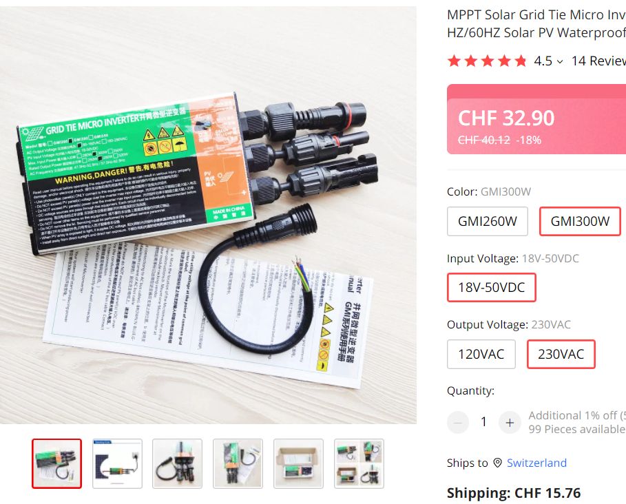

Es geht bei der Frage um eine rein theoretische Machbarkeit, nicht ob
sinnvoll oder nicht.
Kann man einen z.B. 24V 600W=>230V  Einspeiseinverter, also
Netzeinspeisung, der eigentlich an ein Solarpanel angeschlossen wird
z.B: zu Testzwecken direkt an eine Batterie anklemmen mit 24V?
Was hat das MPPT darauf für einen Einfluss?(Klar hat es keine Funktion,
aber geht was kaputt?)
Die einen sagen er Einspeisewandle r würde sofort kaput gehen da er nur
für 600W ausgelegt ist und weder an eine Batterie noch an einen fetten
Elko am Eingang verträgt.
Andere Quellen behaupten das die Panels die Wandlerleistung problemlos
deutlich überschreiten dürfen(Bei Einhaltung der maximalen Spannung
natürlich)
Ich habe eher den Eindruck das die behaupte, er würde kaputt gehen,
absolut keine Ahnung von ihrer Solaranlage haben.
Ein Schaltnetzteil mit 230V und2A Aufnahmeleistung geht ja auch nicht
kaputt wenn ich es an die Steckdose hänge wo mehr als2 A gezogen werden
KÖNNTEN

Macht auch sinn denn was ist wenn die kondensatoren der HV stufe
entladen sind? Volle kanne strom am eingang. Das MUSS begrenzt sein.
Du willst mir erzählen die $32 GDI seinen besser geschüzt als die teuro
WR?

ich denke ich bestelle mir mal so einen 0€ Grid Inverter.
Der klingt perfekt um zu verstehen was da kaputt geht, Hauptsache er ist
nicht vergossen...
"• Tun NICHT überschreiten PV panel(s) power über die Auf Grid inverter
max eingang power.(120W/150W/180W/300W/350W)"

@ Pepe T. (pepe_t)08.03.2022 09:58
Ich hatte diesen Warnhinweiß von dem aus deinem Beispiel entnommen.
Weißt du ob der vergossen ist oder kann man den problemlos öffnen?
bevor ich 40€ umsonst versenke

PDaddy schrieb:
> Hauptsache er ist
> nicht vergossen...
Nein die sind nicht vergossen. Musst aber aufmachen und die schuzfolie
von den wärmeleit-gel-pad's abziehen, die ist noch drauf. Ober und
unterseite! China eben.
Ich denke die 250/300/350W modelle unterscheiden sich nur durch eine
interne poti einstellung. Die 300 und 350 liefern 310W AC, der 250W
liefert 290W AC.
Die unter 180W sind die 12V versionen!
PDaddy schrieb:
> diesen Warnhinweiß
Der hinweis ist quatsch. Ich hab auch am am 250W ganze 660WP dran. Der
begrenzt auf 290W. Wahrscheinlich ein poti und einstellbar!
> WR?
https://de.aliexpress.com/item/1005001848051036.html
Meinst du?
Nicht besser, aber weniger Empfindlich, weil da nicht optimiert wurde.
So wie ich das sehe (Kann mich auch täuschen da ich den Verlinkten nicht
kenne) ist dies ein Einkreis Wandler, der nicht den Vorschriften der
Einspeisung entspricht, bei Einkreiswandler, begrenzt natürlich die
Sekundärseite automatisch auch die Primärseite.
Aber ob die Zulässig sind? steht auf einem anderem Blatt Papier.
Und wie es dann bei der 600W Variante aussieht kann ich auch nicht
sagen.
Und über den Wirkungsgrad, müsste man auch mal rüber-schauen.
Ich verbaue natürlich wenn, nur die Geprüften und Zugelassenen
Einspeise-Wandler, über das Verlinkte Produkt kann ich definitiv nix
sagen, da ich noch keinen auf dem Tisch hatte.
Aber wäre mal Interessant so einen Anzuschauen, und auf das Prüffeld zu
nehmen.
Kannst ja mal einen Zerlegen und die Bilder Posten, dann sieht man
schnell warum es dem Egal sein soll wenn zu viel Leistung am Eingang
ist.
Ich Tippe tatsächlich (Schon von der Größe her) auf Einkreis Wandler, da
begrenzt die Sekundärseite zwangsläufig auch die Primärseite. Aber
zulässig ist das nicht. und wie der Ein-gespiesene Sinus aussieht würde
mich auch interessieren. ;-)
Der Preis scheint ja ganz IO zu sein, für Private Basteleien, aber ins
öffentliche Netz ?!? da habe ich meine Zweifel.
KA was das ist. Da ist eine dicke ringkernspule und ein dicker gelber
trafo drin.
Wäre nett wenn ein profi mit messplatz das dings mal untersuchen würde.
Zuverlässig sind die sofern extern gekühlt. Ohne kühlung kommt an
sonnentagen der thermoschutz. Dann kommen nur noch 150W AC raus.
Mach ich wenn der neue kommt. Ende monat.

Mich stört dir hinweis "Wassedicht"
von Pepe T. (pepe_t)
Roland E. schrieb:
> Der oben
> aufgeführte Wandler würde da eine 36V Anlage nicht überleben,
Der hat 50V max eingangsspannung. An kalten tagen haben meine 44V dran.
Patrick L. schrieb:
> Wenn du kein Offiziellen Testbericht willst,
Mach das mal selber und übernimm die dinger im vertrieb wenn sie was
taugen.
Ist 100% gelogen. Die sind nicht masl spritzwasserdicht.

Funktionieren diese Aliteile auch wenn sie nicht in die Steckdose
gesteckt werden?
Also kann man die auch als normalen Inverter off Grid benutzen, oder
schaltet der sich dann gar nicht erst an?
von Roland E. (roland0815)
Pepe T. schrieb:
> Roland E. schrieb:
>> Der oben
Bei ner 36V Anlage sind locker 54V möglich.
-> Fatz!PENG!
Nein. Schaltet ohne grid nicht ein. Das muss so sein.
> -> Fatz!PENG!
36V anlage und kalt -> 66V. -> Fatz!PENG!
