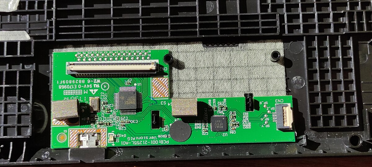

Hallo zusammen, ich hab hier auch mal ein Reparaturthema. Konkret geht's um Lenovos USB Keyboard KU-1255, siehe z.B. https://support.lenovo.com/de/de/accessories/pd026745-thinkpad-compact-usb-keyboard-with-trackpoint-overview-and-service-parts. Freundin hat wohl Tee drüber gekippt, hat danach noch kurz funktioniert, dann nicht mehr ;) Das ist schon einige Wochen her. Hab's heute mal aufgemacht und eigentlich nichts, was auf Flüssigkeitsschäden hinweisen würde entdecken können. Windows meldet das Gerät direkt nach dem Abstecken auf Grund eines Power Surges und der Aussage, dass mehr Strom gebraucht würde, als der Port bereitstellen könne. Es gibt ein paar Testpinne, siehe Fotos, dazwischen konnte ich keine Kurzschlüsse feststellen. Ebenso wenig zwischen den Pinnen des Flachbandkabels der Tastatur. Die sichtbaren Keramik Kapazitäten sind auch nicht durchgängig. Die Spule L1 ist es. Die Diode hat ne messbare Flussspannung von 1.6 V (sagt mir zumindest das Multimeter im Dioden Modus). Spannung zwischen GND und VCC Test pin betrug max. 500 mV (max mode am MM), ich weiß aber nicht, wie schnell das MM überhaupt ist. Was wären so die nächsten Schritte eurer Meinung nach? Will nicht unendlich viel basteln aber ein bisschen Zeit habe ich :) Danke! Soll ich noch andere Fotos machen? Scope habe ich Zuhause nicht, auf der Arbeit schon. Lötkolben ist irgendwo, müsste ich suchen :) EDIT: Ich hab' gerade festgestellt, dass es tatsächlich einen GND-VCC Schluss gibt, sobald der Mikro USB Stecker (habe 3 Kabel ausprobiert) drin steckt. Vorschläge?

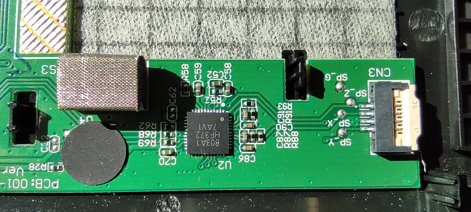

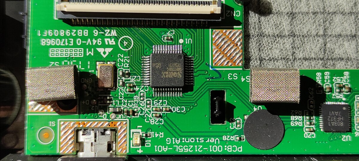

Anbei nochmal die Fotos in Original Auflösung. Vorsicht, etwas größer. EDIT: Ich hab' gerade festgestellt, dass es tatsächlich einen GND-VCC Schluss gibt, sobald der Mikro USB Stecker (habe 3 Kabel ausprobiert) drin steckt. Vorschläge? EDIT 2: Offenbar ist es egal, ob man den Haken "automatisch verkleinern" anklickt oder nicht, es wird doch verkleinert?

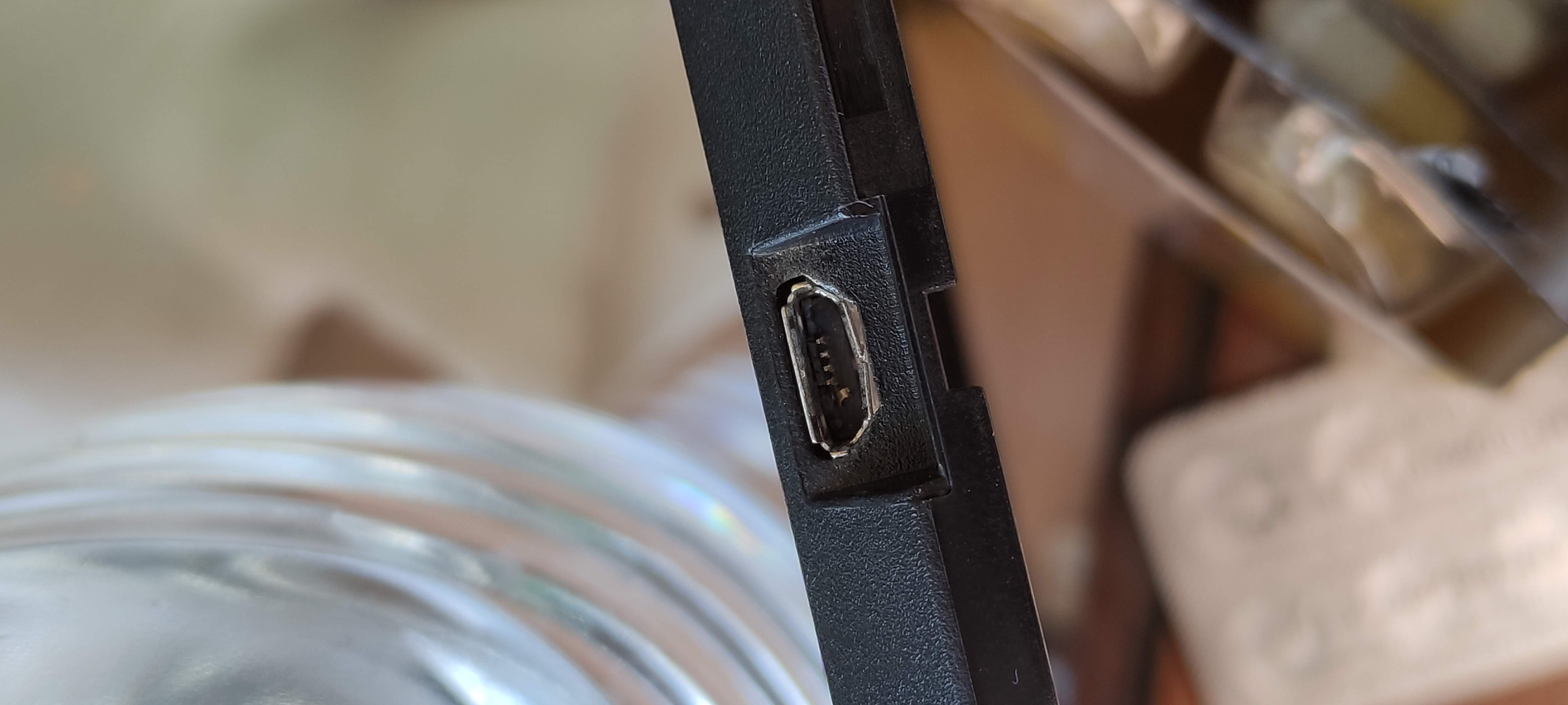

Jan K. schrieb: > dass es tatsächlich einen GND-VCC Schluss gibt, sobald der Mikro USB > Stecker (habe 3 Kabel ausprobiert) drin steckt. Mikro-USB-Buchse kaputt? Die sieht schon ein wenig ramponiert aus... > Vorschläge? Was passiert, wenn du ohne einggestecktes USB-Kabel da 5V draufgibst? BTW: muss der CN2 so schräg sitzen? EDIT: > EDIT 2: Offenbar ist es egal, ob man den Haken "automatisch verkleinern" > anklickt oder nicht, es wird doch verkleinert? Normalerweise geht das. Vielleicht gibts Probleme, weil die Fotos mit gleichem Namen schonmal hochgeladen wurden.
Jan K. schrieb: > Das ist schon einige Wochen her. Hab's heute mal aufgemacht und > eigentlich nichts, was auf Flüssigkeitsschäden hinweisen würde entdecken > können. Hast du mal die Matrix und die Gummis mit Spüli und Zahnbüste geschrubbt. ??? Richtig feste und mit viel fließend Wasser. Dein Problem ist zu 90% ein Tasten-Kurzschluss in der Matrix. Der Entsteht wenn durch Flüssigkeit es zu Resten auf der Platine o. den Gummis kommt. Ich hatte das Problem schon 3 x bei Fernbedienungen. Feste mit Zahnbürste schrubben. LANGE Trocknen lassen nach den Abtrocknen. Damit wirklich jede Restfeuchte raus ist. Zusammenbauen, Rennt. Ansonsten hat die CPU ein Kurzschluss. Dann hilf nur noch Wegwerfen.
Nachtrag: Auf deinen Fotos sieht man eine Art Fliz. Entferne die Platine und lege den Filz trocken. Die halten Feuchtigkeit über Monate, wenn kaum Luft dran kommt. In seltenen Fällen sogar mit Schimmel. Die weißen Punkte auf den Plastik könnten Schimmelsporen sein. Auseinanderbauen und rein in die Badewanne. Die Elektronik unter Wasser mit Zahnbürste. !!! LANGE und GUT austrocknen lassen. Fertig.
Lothar M. schrieb: > Jan K. schrieb: >> dass es tatsächlich einen GND-VCC Schluss gibt, sobald der Mikro USB >> Stecker (habe 3 Kabel ausprobiert) drin steckt. > Mikro-USB-Buchse kaputt? Die sieht schon ein wenig ramponiert aus... > Oh man, ja... Auf dem Foto sieht man es besser, als ursprünglich in Echt. Damit wird die Sache aber schon recht klar was :D >> Vorschläge? > Was passiert, wenn du ohne einggestecktes USB-Kabel da 5V draufgibst? > Auf das Testpad oder irgendwie direkt am Stecker? Man weiß ja nicht so richtig, an welcher Stelle im Schaltplan das Pad sitzt. Denke aber, die Frage ist eh obsolet bei dem zerrupften Stecker. Kann ich den Stecker einfach bestellen und wechseln oder gibts da spezielle Dinge, auf die ich achten muss? USB-C kann ich nicht zufällig direkt nehmen, oder? > BTW: muss der CN2 so schräg sitzen? > Hab ich mich auch gefragt. Sitzt aber fest und alle Signal Pinne haben noch (knapp) Kontakt zu den Lötpads. Ist nicht schön positioniert. > > EDIT: >> EDIT 2: Offenbar ist es egal, ob man den Haken "automatisch verkleinern" >> anklickt oder nicht, es wird doch verkleinert? > Normalerweise geht das. Vielleicht gibts Probleme, weil die Fotos mit > gleichem Namen schonmal hochgeladen wurden. Okay :) Danke!
Schlaumaier schrieb: > Jan K. schrieb: >> Das ist schon einige Wochen her. Hab's heute mal aufgemacht und >> eigentlich nichts, was auf Flüssigkeitsschäden hinweisen würde entdecken >> können. > > Hast du mal die Matrix und die Gummis mit Spüli und Zahnbüste > geschrubbt. ??? Richtig feste und mit viel fließend Wasser. > noch nicht > Dein Problem ist zu 90% ein Tasten-Kurzschluss in der Matrix. Der > Entsteht wenn durch Flüssigkeit es zu Resten auf der Platine o. den > Gummis kommt. > Die Tastatur Matrix ist gar nicht dran und der Fehler kommt trotzdem ;)
Schlaumaier schrieb: > Nachtrag: Auf deinen Fotos sieht man eine Art Fliz. Entferne die Platine > und lege den Filz trocken. Die halten Feuchtigkeit über Monate, wenn > kaum Luft dran kommt. > Das ist ziemlich fieser Klebstoff, die ganze Tastatur war geklebt. Werde ich dennoch trocken legen :) > In seltenen Fällen sogar mit Schimmel. Die weißen Punkte auf den Plastik > könnten Schimmelsporen sein. > > Auseinanderbauen und rein in die Badewanne. Die Elektronik unter Wasser > mit Zahnbürste. !!! > > LANGE und GUT austrocknen lassen. > Öhm okay, wer weiß. Ich baue es weiter auseinander und lasse es ordentlich trocknen. > Fertig. Mal sehen ;)
Jan K. schrieb: > Die Tastatur Matrix ist gar nicht dran und der Fehler kommt trotzdem ;) Nachdem ich das Foto mit der Schnittstelle gesehen habe, ist mir das sogar logisch. Ändert aber nix an meiner Aussage. PUTZ das TEIL. !!! Ich habe schon genauso Fernbedienungen als Laufen bekommen die mit Cola gebadet wurden. Aber WARNUNG. Wenn da ein Display irgendwo ist, besonders LCD dann darf das NICHT Nass werden. LCD-Displays und Feuchtigkeit aller Art sind sich spinne Feind. !!!!!!
Jan K. schrieb: > Auf dem Foto sieht man es besser, als ursprünglich in Echt. Diesen Kurzschluss kannst du ja mal mit dem Multimeter nachmessen. Aber die Buchse ist sowieso Schrott und auch jeden Fall die Ursache für den Kurzen. Schlaumaier schrieb: > PUTZ das TEIL. !!! Diese Platine hat keinen Feuchte- oder gar Wasserschaden.

Jan K. schrieb: > USB-C kann ich nicht zufällig > direkt nehmen, oder? Am einfachsten und auch normgerecht wäre eine USB-B Buchse (wie im Drucker). Die ist allerdings etwas grösser und muss irgendwie eingeklebt werden. Diese Operation habe ich auch schon in LED Arbeitsleuchten gemacht, wo die Herrschaften die Buchse rausgeknackt hatten.
Lothar M. schrieb: > Jan K. schrieb: >> Auf dem Foto sieht man es besser, als ursprünglich in Echt. > Diesen Kurzschluss kannst du ja mal mit dem Multimeter nachmessen. Aber > die Buchse ist sowieso Schrott und auch jeden Fall die Ursache für den > Kurzen. > Yep. Werde sie austauschen. > Schlaumaier schrieb: >> PUTZ das TEIL. !!! > Diese Platine hat keinen Feuchte- oder gar Wasserschaden. Das PCB nicht, sehe ich auch so. Die Tasten kleben aber teilweise, werde es also schon reinigen müssen, aber der Fehler hier war ja schon weiter vorne in der Kette. Matthias S. schrieb: > Am einfachsten und auch normgerecht wäre eine USB-B Buchse (wie im > Drucker). Die ist allerdings etwas grösser und muss irgendwie eingeklebt > werden. Diese Operation habe ich auch schon in LED Arbeitsleuchten > gemacht, wo die Herrschaften die Buchse rausgeknackt hatten. USB-A wird nicht passen, die ganze Tastatur ist ziemlich flach. Und es wäre noch ne andere Art Kabel. Entweder Micro oder USB-C. Letzteres scheint kompliziert zu sein, werde mir daher erstere Buchsen besorgen müssen. Gut, dass der USB Port am PC offensichtlich kurzschlussfest ist...
Jan K. schrieb: > Entweder Micro oder USB-C. Wenn USB-C irgendwie passt würde ich es IMMER vorziehen. Vielleicht musst du am Gehäuse mal ne Feile ansetzen. Aber DAS wäre es mir wert. Grund: Micro-USB ist eine lausigen Fummelei und hat die Angewohnheit gerne mal ein Stück heraus zu fallen. Jaja, ich weiß es gibt micro-mini-Haken die das verhindern sollen. Aber in der Praxis sind die dank China-Toleranz reine Glücksache. Ein USB-C Kabel ist mir noch nie herausgefallen. Und man muss nicht schauen wie herum man das den Kabel herein stecken muss. Ich halte die Buche für die Beste Erfindung seit USB-B (Drucker-USB).
Jan K. schrieb: > USB-A wird nicht passen, die ganze Tastatur ist ziemlich flach. Und es > wäre noch ne andere Art Kabel. Entweder Micro oder USB-C. Letzteres > scheint kompliziert zu sein, werde mir daher erstere Buchsen besorgen > müssen. Ich würde in so einem Fall einfach die Buchse weglassen und ein USB-Kabel anlöten. Dabei natürlich auch für eine Zugentlastung sorgen.

Jan K. schrieb: > werde mir daher erstere Buchsen besorgen > müssen. Oder USB Kabel schlachten und direkt anlöten + Schmelzkleber. Ist das Kabel eben fest an der Tastatur wie bei fast allen anderen auch.

Danke. Auf der Arbeit gibt's alles was benötigt wird denke ich. Das Blöde ist, dass das Gehäuse nur geklipst wird, d.h. ich muss ziemlich genau den Durchmesser des Schrumpfschlauches treffen, damit das Gehäuse zu geht und bleibt. Ist er zu gering, hilft das Ganze nix. Wird irgendeine Kombination werden 😄 Danke für alle hilfreichen Tipps! PS wie ihr seht bin ich kein Hardwareler, sondern ein Softie, der in einer HW Bude arbeitet ;)
Jan K. schrieb: > Die Idee mag ich sehr und werde das so machen. Heißkleber reicht, Heiß Kleber reimt sich auf s....ß, ich mag ihn nicht. Wenn die USB-Buchse raus ist, kann man gucken, ob ein Knoten im Kabel passt oder etwas Schlauch drüber und einen Kabelbinder drum. Es muß nicht nur Zug abefangen werden, sondern die Leitung darf sich auch nicht drehen.
Hatte auch gerade so einen Fall mit einer abben Micro-USB-Buchse. Beim Stöbern auf e-bay stellte sich schnell heraus dass es rund 16 verschiedene Typen davon gibt. Glücklicherweise hatte ich noch eine passende in der Kiste. Mit Heissluft konnte ich die Reste der Buchse schonend entfernen ohne die hauchzarten pads zu beschädigen. Fluxer auf die pads und ohne Zugabe von Lot die Ersatzbuchse angelötet. Nach erfolgreichem elektrischen Test habe ich das Ganze unter einem passenden Heisskleberhügel begraben. Damit ist es halbwegs stabil geworden. Zusammenfassend kann gesagt werden dass Micro-USB-Buchsen die Pest sind!

Der Fehler hatte nix mit dem Tee in der Tastatur zu tun, sondern mit einer zermanschten USB Buchse. Ist also was ganz anderes als bei dir.
