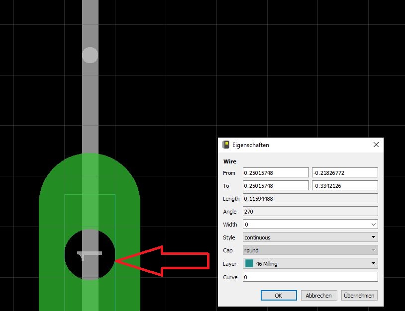

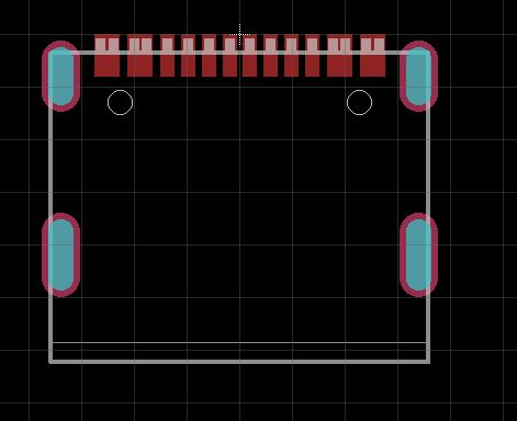

Norbert, könntest Du bitte mal die LBR zu dem SMD-Connector mit den 4
Langlochpads zum DL einstellen? Ich muss mir das mal in Eagle genauer
anschauen, welcher Layer wo ist.

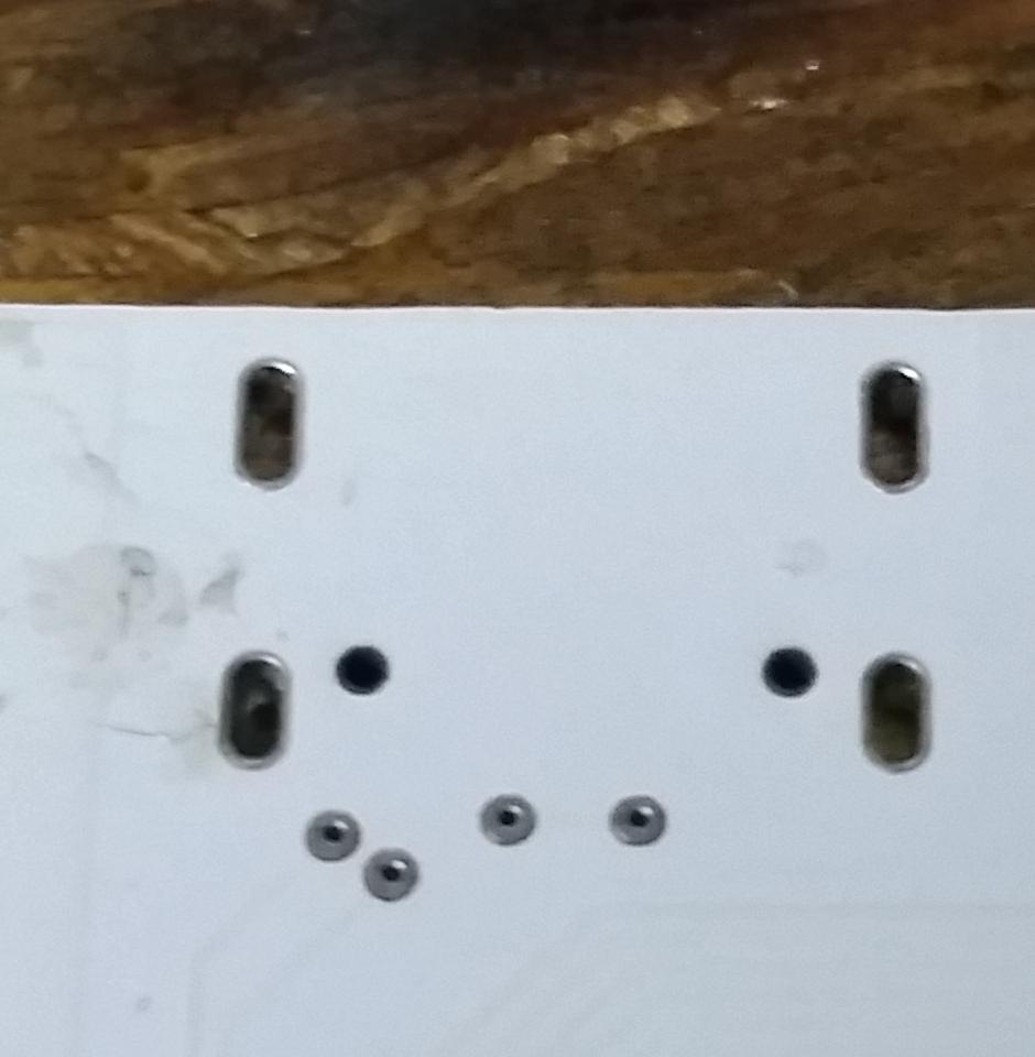

Ich habe nämlich immer dann, wenn beim Fertiger ein anderer Bearbeiter
auftaucht, das Problem, dass die von mir eingesetzten Hohlbuchsen jedes
Mal zu Rückfragen führen, was in diesem Jahr bereits 3x dar Fall war.

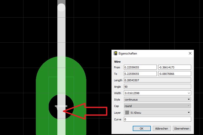

Die rechteckigen Ausfräsung sind bei mir Layer 46 milling und der Strich
durch das Pad ist Layer 51 tDocu. Ich soll lt. Ingenieur alle GKO-Daten
im Bauteil löschen, bloss da sind ja keine, denn GKO heißt für mich
Umrisslayer, also Dimension.
Ingo

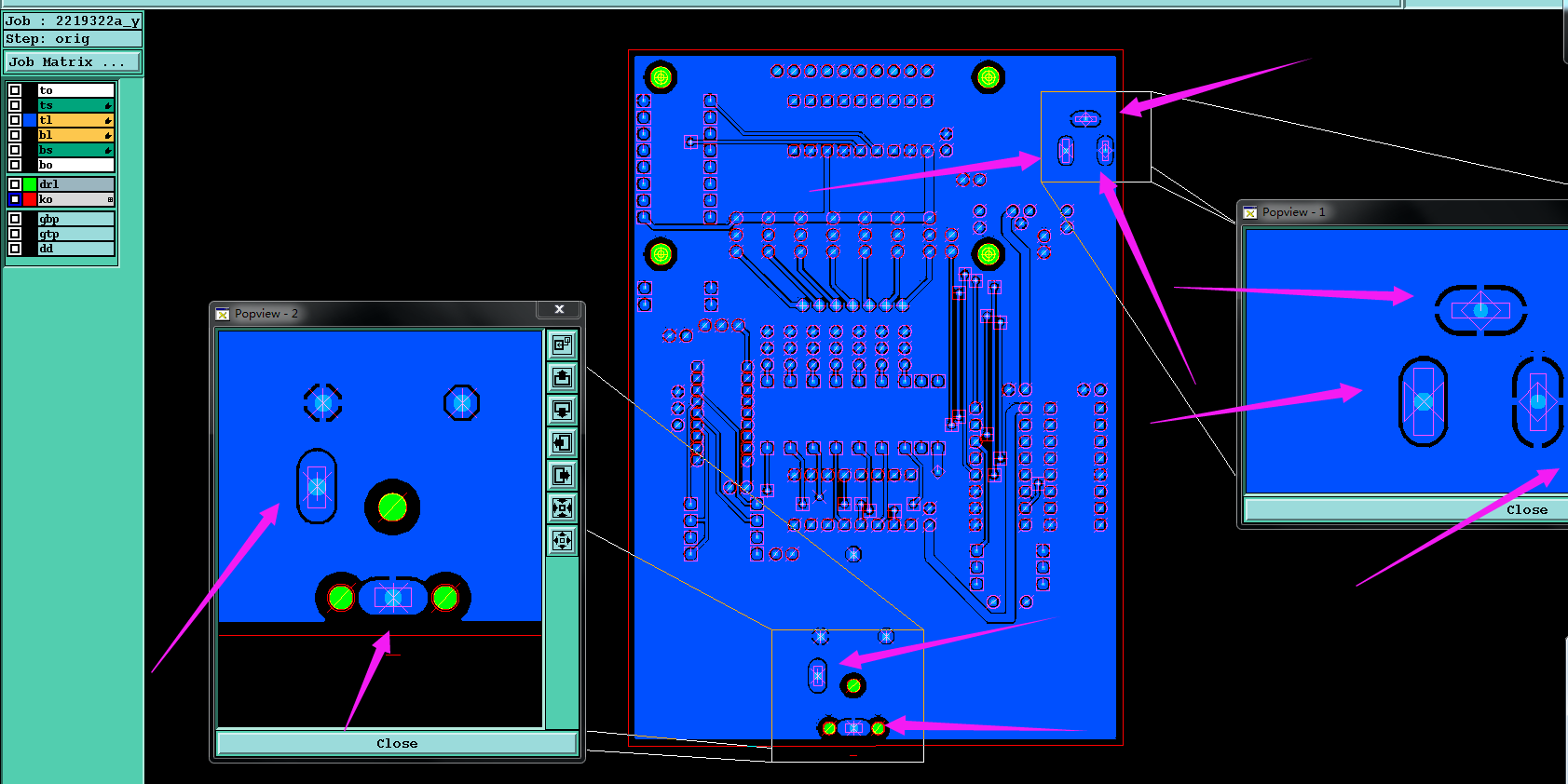

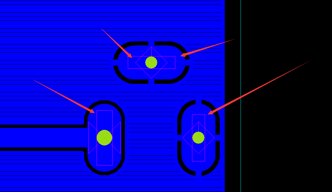

Danke, Norbert, aber die Nutzung von Layer 51 tDocu ist nicht auf meinem
Mist gewachsen. Die con-lumberg.lbr stammt ja nicht von mir.
Schaue gleich mal in Deine LBR.
Mus ja rauszubekommen sein, weshalb Deine Gerberdateien offensichtlich
durchgehen und meine eben nicht.
Ingo
edit:
In den 4 ovalen Pads finde ich keine ovale Schlitz-VIAs, wo ich
eigentlich dachte, welche zu sehen, nämlich die grauen Flächen.
Irrte ich mich?
Übrigens, das mit tPlace war mir schon klar, aber bei o.g. LBR sind
durch die Schlitze die weißen Linien eben kein tPlace, sondern tDocu!
Eine Erklärung dafür fehlt mir noch.
Die Screenshot hat mir JLCPCB zum Aufzeigen ihrer Fragen geschickt!
Ich habe daraufhin denen erklärt, es handelt sich um den milling layer
46.
Die Reaktion darauf war unklar und nicht nachvollziehbar für mich.
JLCPCB stören jedenfalls die prismatischen Rechtecke auf die ich aber
keinen Einfluß habe.
Der Gerberviewer zeigt leider von einer PCB auch nur normale runde
VIAs...

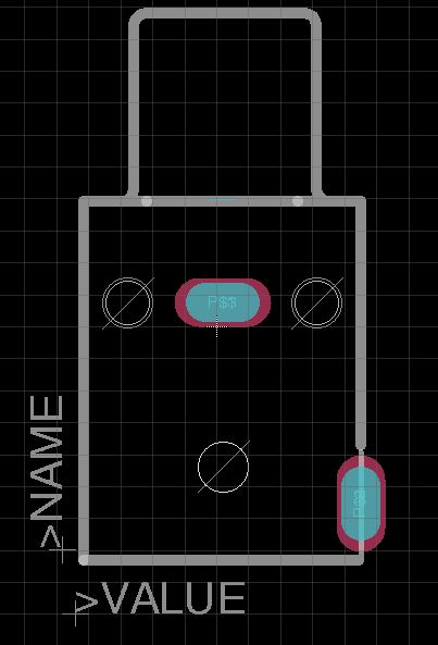

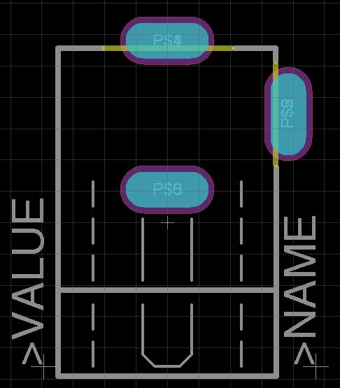

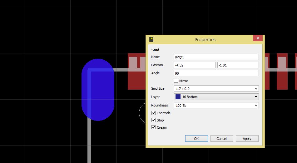

nun das kann so nicht funktionieren. Du musst SMD Pads verwenden (100%
roundness) ggf halt 2 für Ober und Unterseite. Dann zeichnest du im
milling layer eine wire mit dem Schlitzdurchmesser.
Da eagle immer noch keinen Padstack hat und platted slots nicht wirklich
unterstützt, musst du halt etwas mitdenken damit das was wird.
Achtung da gibt es Mindestdurchmesser für die Fräser. Bei Aisler z.B
0,7mm. Wenn du Multilayer machst Freistellungen auf den Innenlagen nicht
vergessen.

Ingolf O. schrieb:
>die Nutzung von Layer 51 tDocu ist nicht auf meinem Mist gewachsen. Die
con->lumberg.lbr stammt ja nicht von mir.
Ich weiß es auch nicht, vielleicht könnte man(?) uns aufklären. Ich
glaube aber tDocu soll der Umriss des Bauteils sein, den man halt als
Silkscreen aufdrucken kann, so dass man die Teile besser von Hand
platzieren kann (oder so etwas in der Richtung) und dann tPlace als der
"Rest" des Bauteils. Für mich ist es aber umständlich zwei Layer ein -
und ausschalten wenn ich das Bauteil nicht sehe möchte etc. Und Umrisse
als Silkscreen habe ich nie gebraucht, deswegen ist bei mir bei meiner
Lib alles tPlace. Ist halt mein Geschmack.
#7000473
tDoku und bDoku ist dazu da ansprechende Bestückungsspläne zu drucken
(ohne Kupfer Layer) da sind dann die z.B die SMD Pins angedeutet. Diese
Layer gabs in sehr alten Eagle Versionen nicht. Auch ein gutes Beispiel
für tDoku ist der THT PLCC Sockel oder die div Stecker/Buchsen.
Allgemein ist es halt so dass viele Eagle Libs aus unterschiedlichen
Eagle Generationen stammen, weshalb das alles nicht sehr konsistent ist.
Gast #7000648
Umgekehrt. tPlace und bPlace ist der weisse Bestückungsdruck auf der
Leiterplatte. Diese Layer werden von den mitgelieferten CAM-Jobs in die
entsprechenden Gerberfiles ausgegeben.
tDocu und bDocu dienen, wie der Name vermuten lässt, der Dokumentation,
also zur Erstellung gedruckter Bestückungspläne. Dort wird auch schonmal
über die Pads gedruckt, was auf der Leiterplatte nicht zulässig wäre.
Du kannst das natürlich auch anders machen, die Layer können frei
genutzt werden. Dann passen aber die Standard-CAM-Jobs nicht mehr und es
gibt nicht vorhersagbare Effekte, wenn ein Fremder (z.B. der
PCB-Lieferant) die Gerberdaten erzeugt.
#7000810

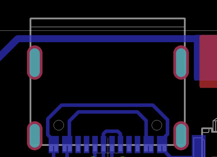

So, es kann weitergehen, denn wie zu sehen ist, habe ich die Cinch- und
Hohlbuchse gemäß Euren Vorgaben überarbeitet. D.h. jedes Pad in SMD mit
100% Rundung auf top und bottum zzgl. eines 0.06"-wire von ca. 2,5mm
Länge integriert. Da sich die Padzahl jeweils verdoppelt hat, habe ich
neu connecten müssen.
Fazit: Binde ich die geänderten Bauteile über den Plan ins Layout ein,
wird das jeweils nicht an GND gelegte Pad mit einem gelben Warnkreuz
belegt.
D.h. bei mir muss noch etwas nicht korrekt angekomen sein.
Übrigens habe ich auf der Supportseite des Herstellers ein sog.
Workaround für Langlöcher gefunden =>
https://support.jlcpcb.com/article/137-how-to-generate-gerber-and-drill-files-in-autodesk-eagle
man muss allerdings etwas runterscrollen.
Im JLCPCB-Gerberviewer werden meine Langlöcher augenscheinlich korrekt
dargestellt.
Vermutlich wäre ich jetzt am Ziel!?
Ingo

Wie gesagt lustig wird es bei Multilayern. Wenn du da nicht freistellst
hast du satte Kurzschlüsse in den Innenlagen. Bei plated slots und
Multilayer müssen immer die Alarmglocken läuten.
