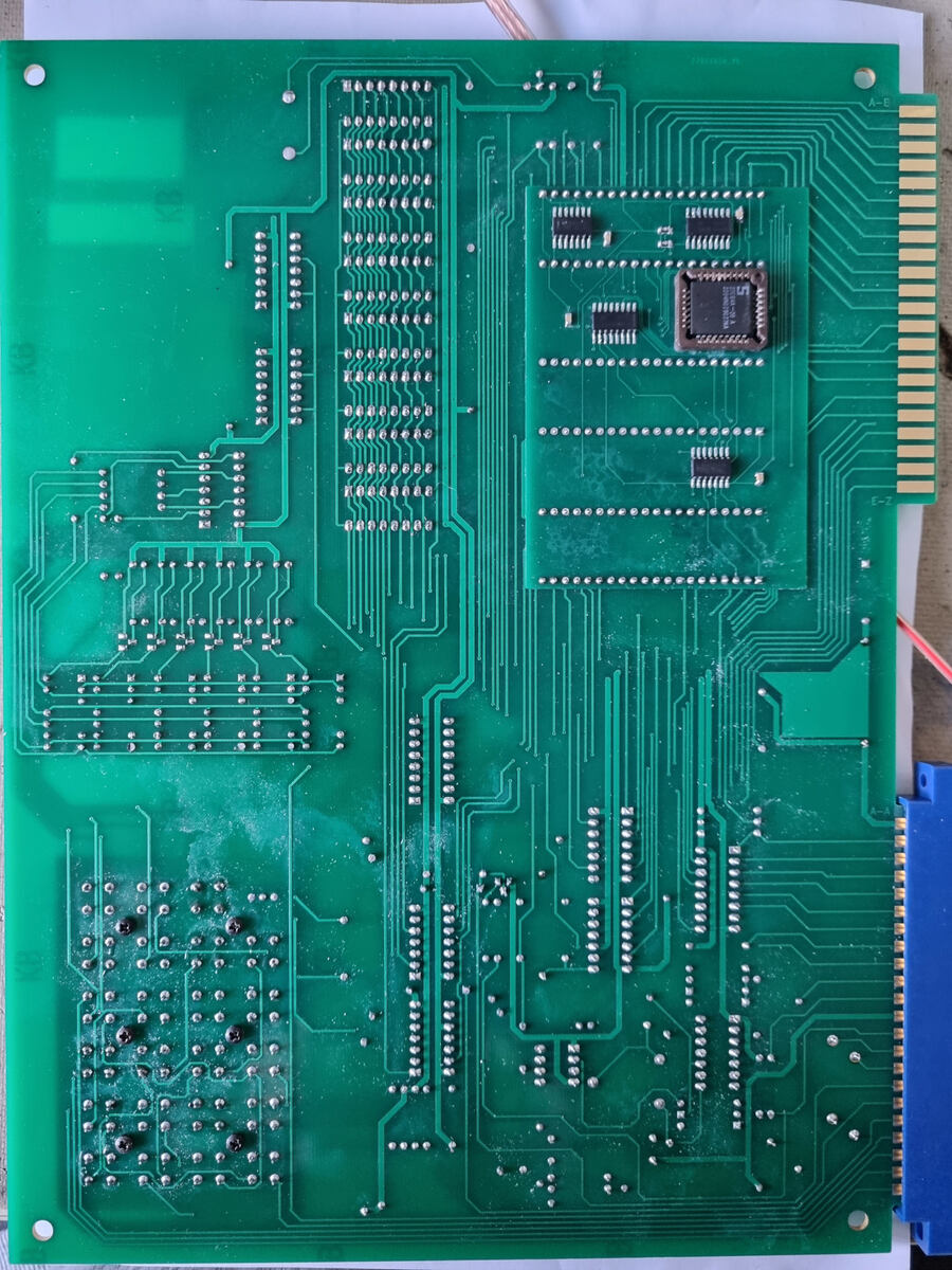

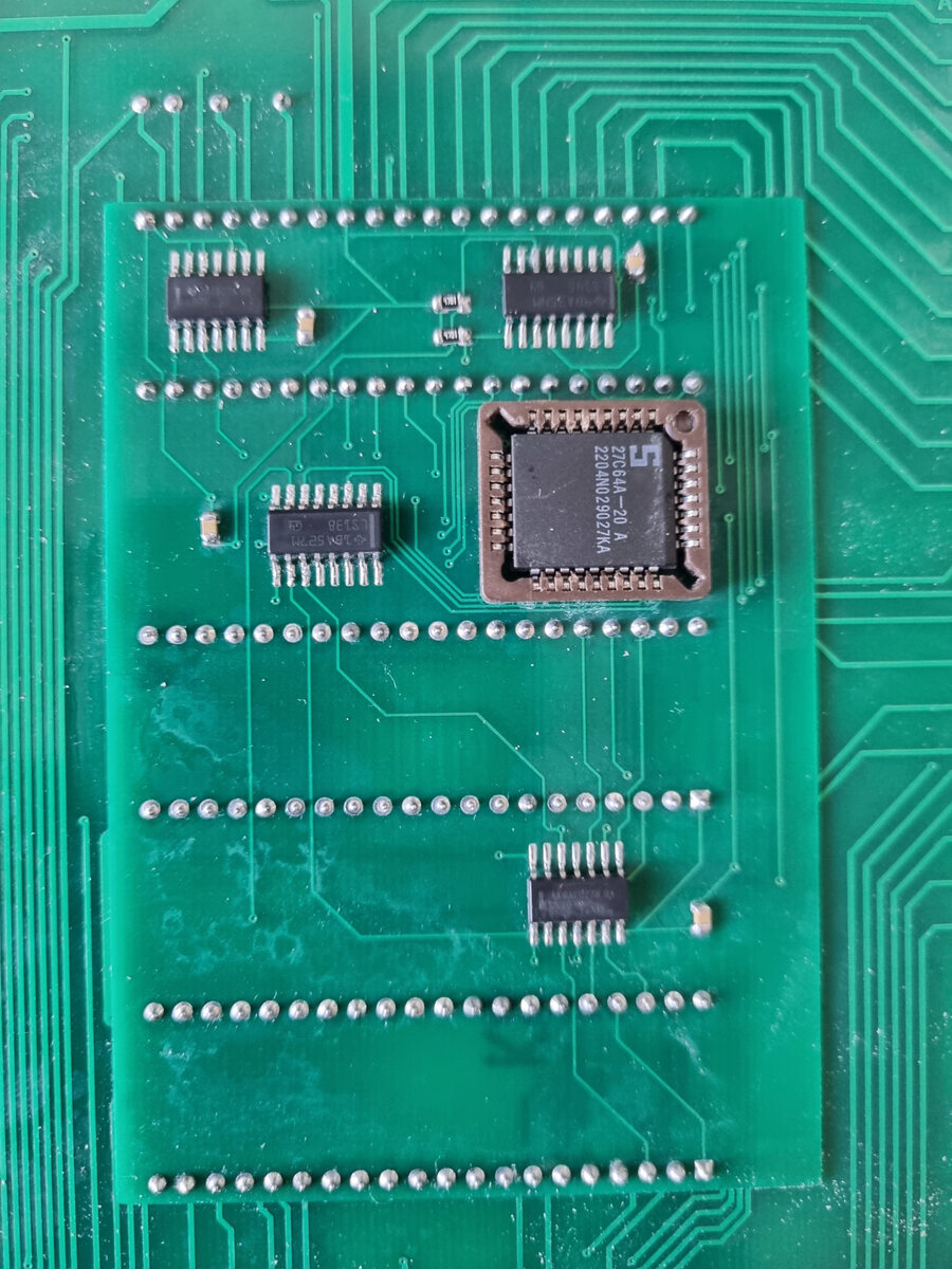

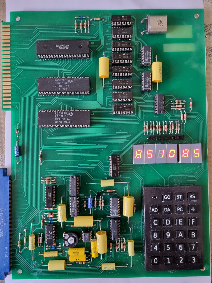

Hallo *, wie bereits in dem Thread Beitrag "Fotos KIM-1 rev. F oder G" angekündigt war ich dabei einen KIM-1 nachzubauen. Nach einigen lehrreichen Stunden CAD-Fleißarbeit ist es nun vollbracht. Es lebt! Die beiden 6530 wurden durch 6532 ersetzt. Für die Umkodierung wurde der Vorschlag unter http://retro.hansotten.nl/6502-sbc/6530-6532/kim-1-6530-replacement/ benutzt und als Huckepackplatine realisiert. Der komplette Funktionsumfang mit Audio- und Fernschreiberinterface ist also vorhanden.

C. W. schrieb: > Es sind die höchsten mir bekannten Revisions. Somit sollten diese am > sichersten zum Nachbau sein. Nettes Projekt, mein Vorfahre hätte sich darüber sehr gefreut wenn er das noch sehen könnte... Ich weiß eh das die Dinger damals schnarchlangsam waren und daher vieles, was in den Jahren später unbedingt nötig war damals, als der KIM das Licht der Welt erblickte einfach ingnoriert wurde.... Doch TTL ist heute um Welten schneller als damals, daher die Frage: Wieso hast Du heute, fast 46 Jahre später dennoch vollkommen konsequent die Abblockkondensatoren weggelassen? Sie sind - nicht so dringend wie bei heutigen Schaltungen - dennoch nötig...

Norbert schrieb: > C. W. schrieb: >> wie bereits in dem Thread Beitrag "Fotos KIM-1 rev. F oder G" > > PS. Einen alten Fernschreiber mit Lochstreifen Stanzer und Leser zu > bekommen dürfte vermutlich schwer sein. > Aber Cassetten sind ja wieder im Vormarsch. Danke! Das Problem des Fernschreibers ist ein anderes: die Generation US Fernschreiber für die das TTY-Interface gedacht war arbeiteten mit 8 Bit Daten. Unsere Fernschreiber arbeiteten mit 5 Bit Daten. Ich habe mir jedoch mit Optokopplern ein Interface Richtung PC gemacht. Mit ganz viel Muße könnte man ja einen Konverter 5-8 bit machen.
