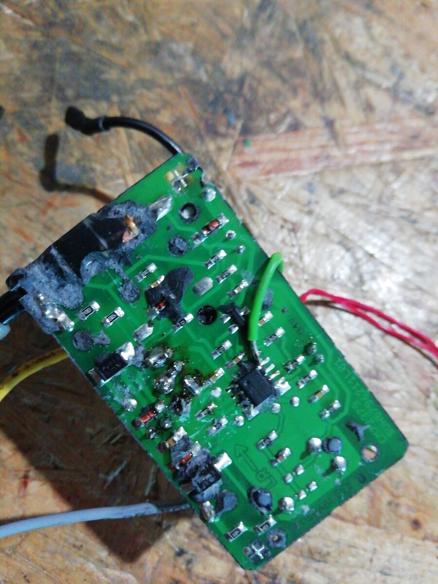

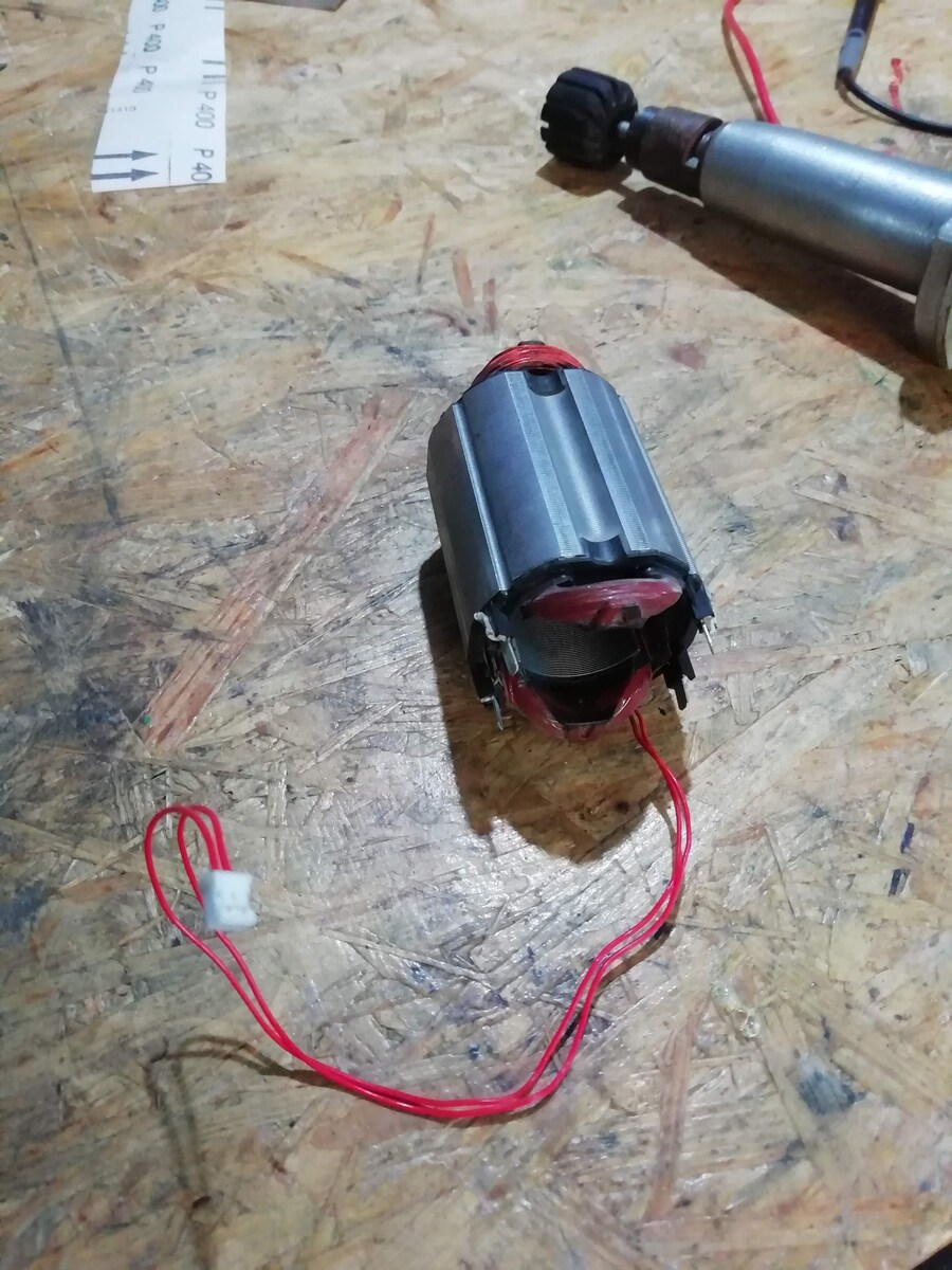

habe hier einen Geradschleifer der nicht mehr richtig funktioniert. Wenn
man den Schleifer einschaltet läuft dieser langsam an und dreht bis zu
einer gewissen Drehzahl hoch und schaltet dann ab. Nimmt man die
Spannung weg und schaltet wieder ein, hat man genau das gleiche
Fehlerbild.
Die Kohlebürsten sind noch in Ordnung und wurden auch schon getauscht.
Der Schleifer verfügt über eine stufenlose Drehzahlregelung mittels
Phasenanschnittsteuerung. Laut Beschreibung besitzt der Schleifer eine
konstante Drehzahlregelung bei starker Belastung. Somit müsste ja
irgendwie die Drehzahl erfasst werden.

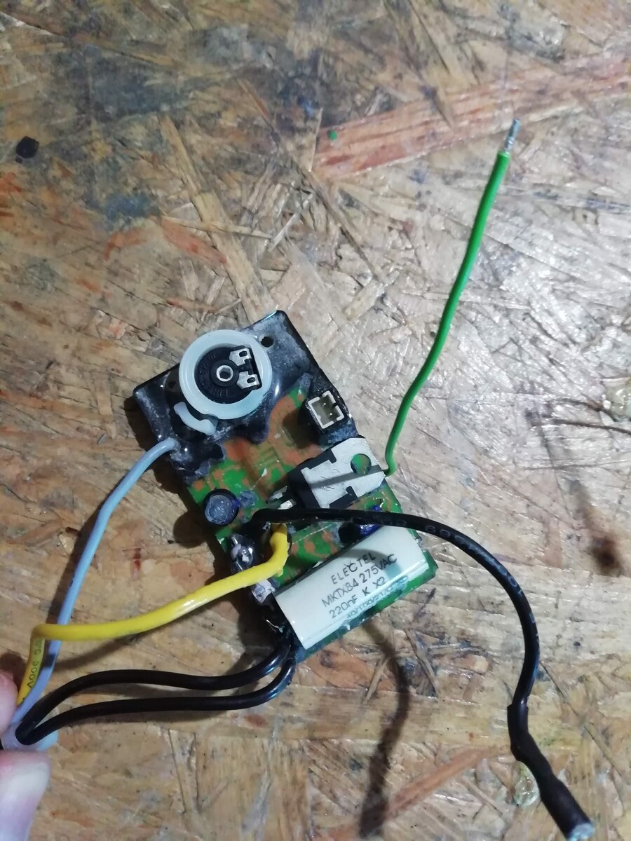

Die Steuerplatine war komplett vergossen. Diese habe ich mal versucht
frei zu legen und entsprechend zu messen. Habe mal mit dem Oszi direkt
am Triac gemessen. Da ist eine schöner Phasenanschnitt zu sehen, der
auch langsam "hochfährt". Nur ab einer gewissen Drehzahl schaltet sich
das Gerät irgendwie ab. Von der Statorspule kommen zwei rote Litzen die
dann auf die Platine gehen.
Kann jemand sagen um was es sich hier handelt? Drehzahlerfassung mit nur
zwei Anschlüssen? Temp. Sensor? Widerstand ist ca. 60 Ohm.
Sind diese Leitungen angeschlossen kommt es zu dem Fehlerbild. Trennt
man diese Leitung bzw. zieht den Stecker auf der Platine ab, geht der
Schleifer nicht mehr aus, dreht aber nur noch ganz langsam.
Mit dem Oszi kann ich an dieser Stelle leider kein vernünftiges Signal
messen. Sollte es sich um ein Tachosignal handeln, müsste es ja messbar
sein. Auf der Platine ist noch ein kleiner PIC µC an den die
"Sensorleitung" geht und von dem aus auch der Triac gesteuert wird.
Wenn ich den Schleifer direkt an einen Regeltrafo hänge (die
Steuerplatine abgeklemmt) und die Spannung entsprechend hoch drehe,
läuft der Schleifer einwandfrei.
Sämtliche Kondensatoren auf der Platine habe ich ausgebaut und geprüft.
Kapazität und ESR in Ordnung.
Kann jemand sagen um was sich bei den roten Leitungen handelt oder was
das genau ist?
Was könnte ich an dem Teil noch prüfen?
Danke und Gruß
emi
#6998096
wichtig ist der magnetring hinten auf dem rotor und der sensor der
diesen ausliest. kann auch auf der platine zu finden sein. liefert der
oder der poti unplausible werte, schaltet die steuerung ab. Auch der
rotor könnte elektronisch überprüft werden und wenn einige wicklungen
einen schluss haben, wegen überstrom abschalten.

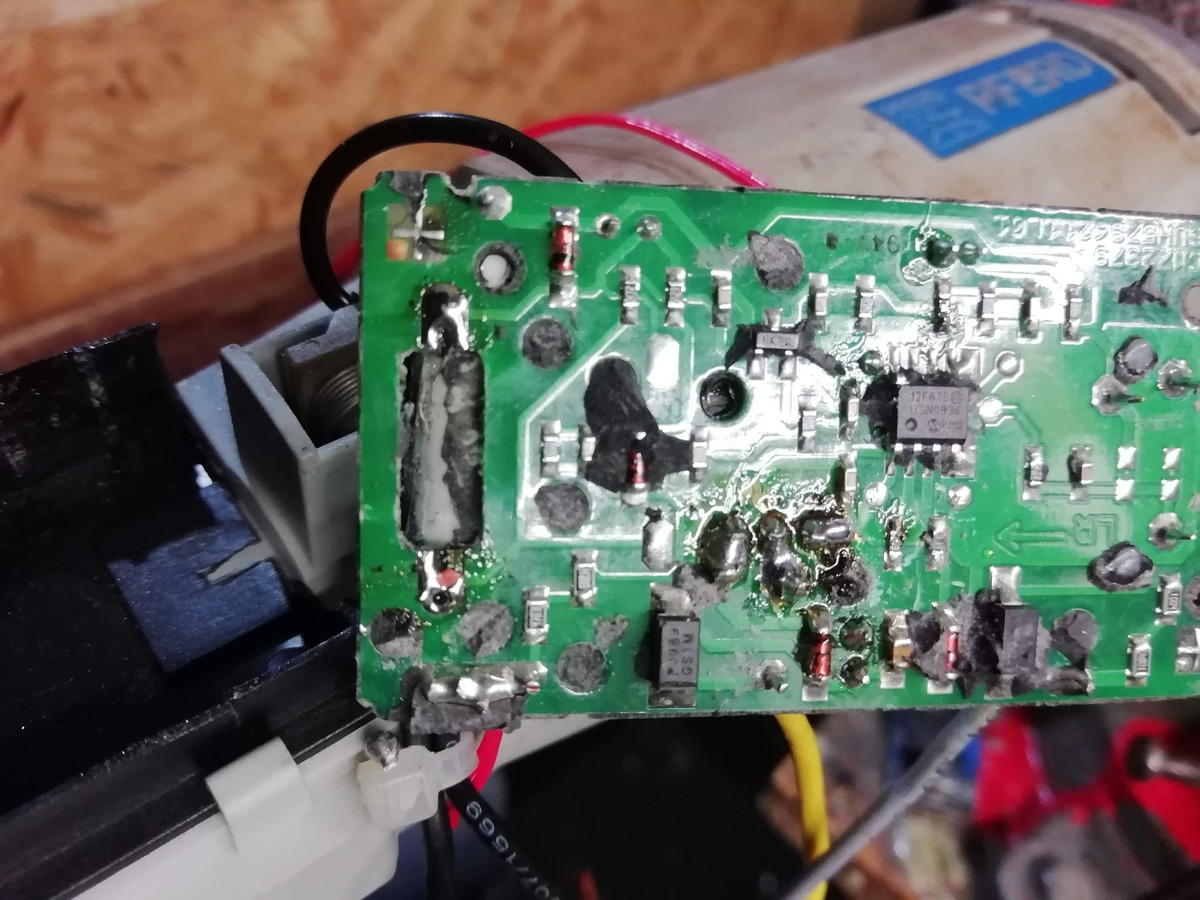

OP #6998130
Ok. Danke
Habe die Vergussmasse mal noch weiter entfernt. Über dem Magnetring
(also auf der Platine) könnte ein Spule sein. Habe das Teil mal
ausgelötet. Leider kein Durchgang. Kann natürlich auch sein, dass diese
beim entfernen der Vergussmasse beschädigt wurde. Das Teil bröselt
gerade auseinander. Kann es sein, dass durch die Spule dann die Drehzahl
erfasst wurde?
Für was ist dann die rote Leitung?
Leider gibt es zu der Spule keine Werte und ich kann auch nichts messen.
Hochohmig.
Dann ist das Teil wohl für die Tonne.---> Neukauf :(
Gast #7001246
Könnte wohl ein Sensor sein. Temperatur! Drehzahl?
Du kannst auch einen anderen 230V~ PWM-Regler nehmen, da der Motor schon
drehzahlgeregelt ist. Funktioniert ja nicht autom. bei allen Motoren.

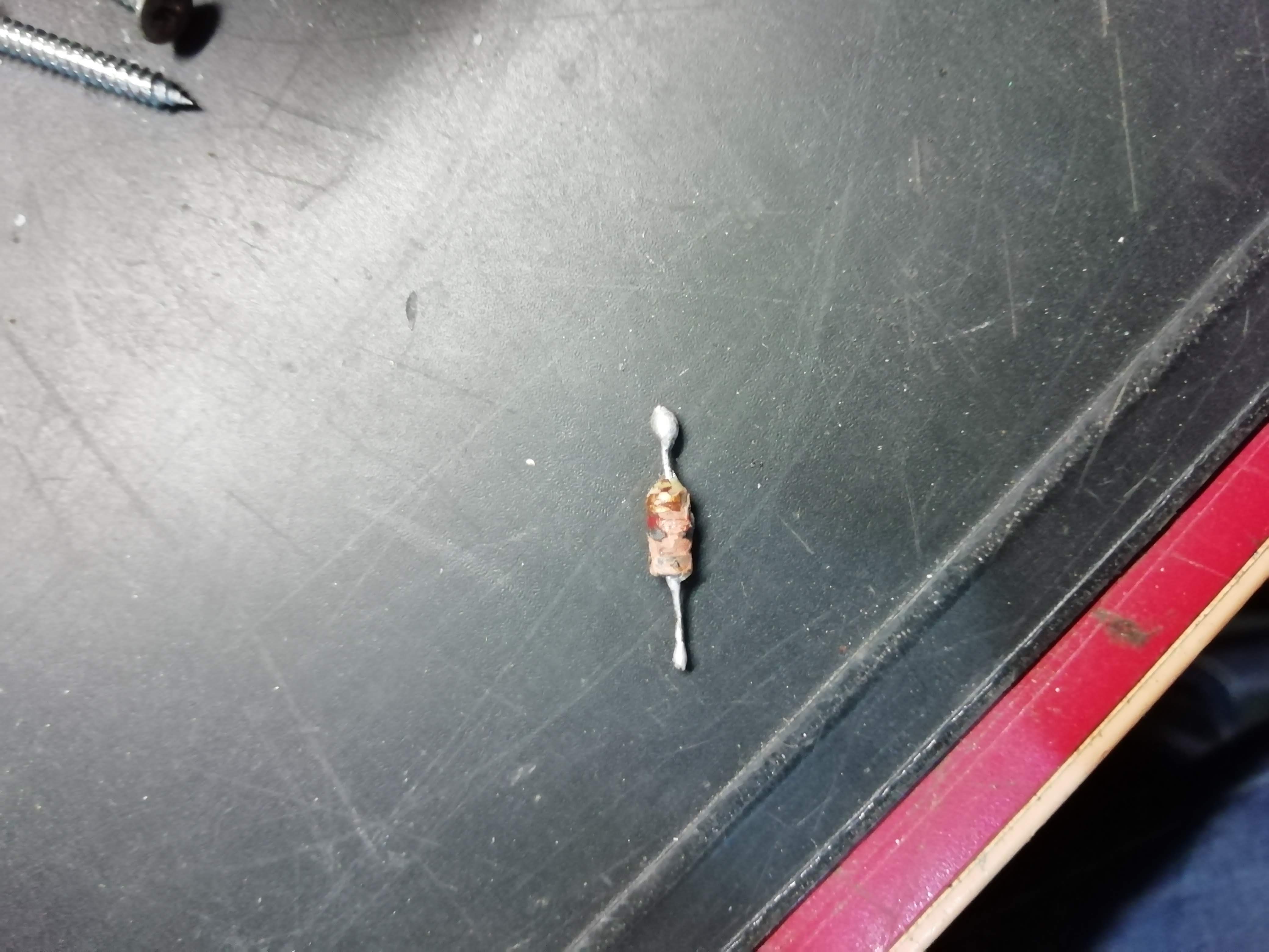

Habe vor Jahren einen Mixer zur Reparatur bekommen. Die Symptome waren
sehr ähnlich.
Der defekte Drehzahlsensor war eine Induktivität in Widerstandsbauform.
Nach Austausch war alles wieder OK.
Irgendwo in diesem Forum gibt's auch Beiträge zu einem Mixer mit
defekter Induktivität......
