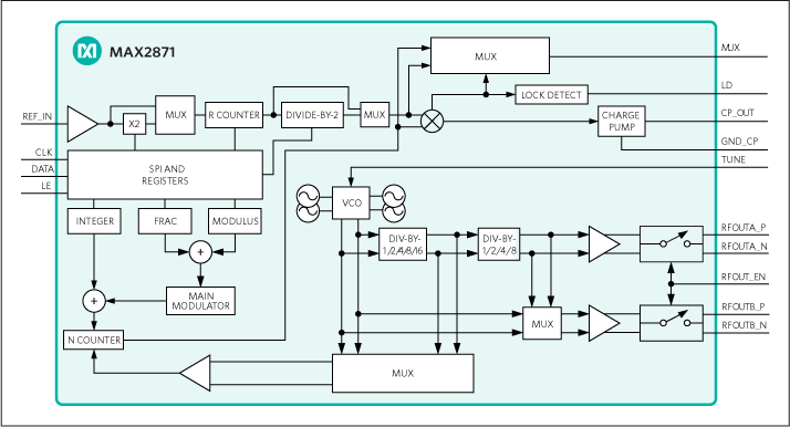

Kannste mir mal zeigen, wo im Bild der Regelspannungsausgang ist?
Ich sehe da nur 100 MHz rein und 10MHz bis 15 GHz raus.
Der Phasendetektor Ausgang nennt sich Charge Pump Out (CP-Out). Der gibt
Impulse mit konstantem Strom ab, deren Breite vom Phasenversatz zwischen
Referenz und VCO-Frequenz abhängig sind. Nach einer Tiefpassfilterung in
einem externen anlogen Tiefpass ergibt das die Regelspannung für den VCO
(TUNE, die den VC= auf die Sollfrequenz zieht.

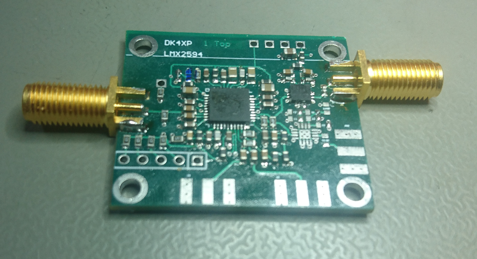

von Gerhard H. (ghf)
Was du nicht sagst. Eben mal so gegoogled?
Jemals so was gebaut? Lass mal sehen!
Die PLL 4 Posts weiter oben ist jedenfalls von mir.
