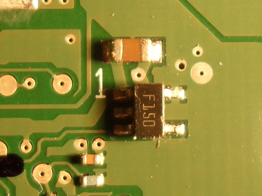

habe ein Problem ein Bauteil zu bestimmen.
sieht aus wie SOT23/5 (2,9x1,4mm), Aufdruck "F150" mehr nicht.
Ist für das Einschalten der Endstufenspannung zusändig, könnte also
event.auch ein Gatter oder sowas sein. Pin 1 hängt an 6V und könnte mit
Pin 6 als GND UB darstellen. Pin 6 hat allerdings 0,7V drauf ??? Am Pin3
scheint der Ausgang zu sein allerdings vermutlich kein Gegentakt, weil
mit 4,7K bekomme ich den hochgezogen und die Endstufen springen an.
Mir würde ja schon ein Pinbelegung langen aber zu F150 ist im INet eher
Ford zu finden, oder ich suche falsch.
Egal, kennt jemand sowas oder kann mir wenigstens einen Tip geben.
Herzlichen Dank für eure Bemühungen, Uwe
Ps.: etliche SMD-Code Seiten waren bis jetzt nicht hilfreich.
Gast #6999206
hi,
>Wie wäre es mit einem Foto??
gute Bilder von so kleinen Dingen sind meist nicht so einfach, kanns ja
mal versuchen.
>aber keiner davon wäre ein open collector Gatter.
naja, eher open Emitter, aber es könnte ja def. sein
schon mal Danke für den Input, Uwe
Gast #6999277
>LD2981CM50TR von STM.
Die Idee ist ganz gut, bringt mich aber ins schwimmen weil bei
Pin3(Inhibit)
die Spannung rauskommen müsste. Es sei denn es ist ein weiterer
Anschluss irgendwo versteckt. hmm 4Lagen 30x20cm ......
In dem PDF was ich gerde habe finde ich auch keinen Marking Code zb.F150
Kann das also stimmen?
Trotzdem herzlichen Dank, Uwe
Gast #6999735
>Das ist vollkommen sicher richtig!
wo auch immer du diese Sicherheit hernimmst, F150 ist auch in deinem DB
nicht drinn, ja, es ist sowas und auch das 3.Ende fand sich. Leider ist
das ein 176 beiniger Proz. ohne PDF im Internet. Das Umfeld sieht gut
aus, Quarze schwingen,Vergleichsgerät habe ich nicht, also Schicht im
Schacht.
Trotzdem vielen herzlichen Dank an die Kenner der Materie, Uwe

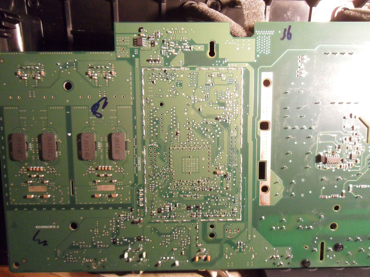

Gast #7000207
>Zeig doch mal mehr von der Platine.
bitteschön, noch kleiner wird es zu unscharf.
am Winbond ist noch clk mit 133MHz zu finden, sonst ist es recht still,
als stünde er im Reset oder Tiefschlaf.
so jetzt ihr, Lösungsansätze??
Danke fürs Interesse, Uwe
(Firma: matzetronics) #7000275
BOSE Updater für dein Produkt bei Bose suchen und auf PC installieren.
Gerät per USB anschliessen. Findet der Updater die Kiste, Firmware
aufspielen. Findet der Updater das Dings nicht, mit gedrückter
Shifttaste 'ADV' (also ein a ein d und ein v) eingeben und schauen, was
passiert.
