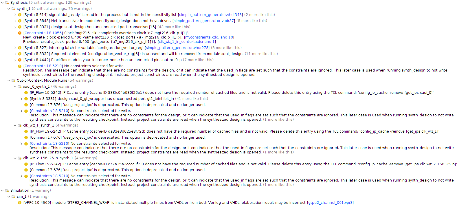

send_frame soll aus einem Prozess 4 mal aufgerufen werden, um 4 Frames
zu senden.
Allerdings beinhaltet send_frame einen weiteren procedure-Aufruf, bei
dem send_column "sehr oft" aufgerufen wird.
Könnt ihr  ungefähr sagen, ob die while-Schleife komplett
unsynthetisierbar ist? Oder wäre das doch möglich, da die Grenzwerte
statisch sind?
Habe gerade nur send_frame betreffendes auskommentiert und die Synthese
wurd schonmal von Vivado durchgeführt.

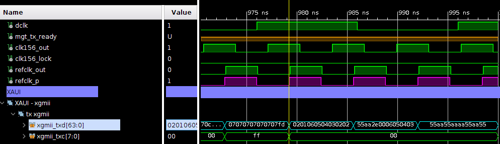

OP (Firma: ZATT) #7000633
ahhhh
Habe mich vertan.
Diese Testbench sendet gar nicht ganze Ethernet frames.. .
Nacheinander Ethernet-frames  auf den xgmii bus legen, müsste aber
irgendwie klappen.
Also eigentlich brauche ich nur einen Testframe. Der immer wieder
gesendet wird.
Sind aber etwa 1500 Bit. Also muss ich die korrekt nacheinander auf den
Bus 64+8 Bit - Bus legen lassen.
Laut Datenblatt kommen kurz nach clk-high neue 64 Bit xgmii + 8 Bit
Kontroll-Daten auf den Bus.
Ca. 23 mal muss was auf den Bus ...
Wie würdet ihr das machen?
Ich könnte das ganze in Excel machen und dann einfügen
oder vorsichtig mit einer Schleife ein Array auslesen xD

OP (Firma: ZATT) #7003170
Achim S. schrieb:
> Ehrlich? Bekommst du keine Warnung wegen einer kombinatorischen Schleife
> oder sowas in der Art?
Im Anhang habe ich einen Screenshot davon.
Aber wenn du schon meinst, dass da etwas schlechtes entsteht, muss ich
mir Gedanken machen!
Ich schaue mir gerade
http://www.lothar-miller.de/s9y/categories/36-Kombinatorische-Schleife
an.

Was die Warnungen angeht:  du hast über 100 von denen nur ein Teil auf
deinem Screenshot zu sehen ist. Und vieles von den erkennbaren Warnungen
bezieht sich auf Teile des Codes, die du nicht gezeigt hast und die ich
nicht erraten kann.
