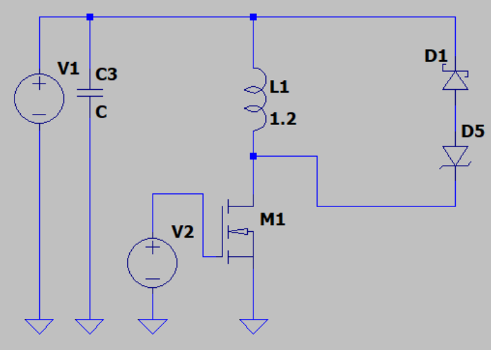

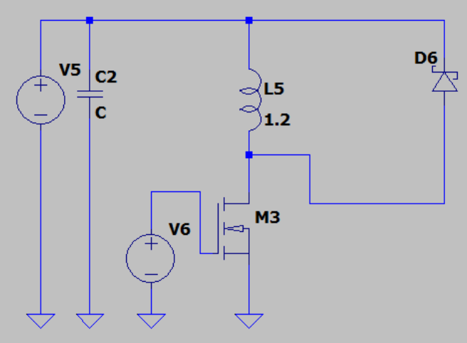

ich habe die Spule einer Bremse und möchte den Strom nach dem Anziehen
absenken und beim Abschalten so schnell wie möglich auf 0 kriegen.
Abgesenkt wird der Strom in meinem Entwurf über ein PWM-gesteuertes
Mosfet. Beim Abschalten, also trennen von der Spannungsversorgung fließt
der Induktionsstrom durch die Freilaufdiode weiter und ebbt ab.
Diese Abschaltung dauert recht lange und ist für einen schnellen Einfall
der Bremse nicht wünschenswert. (Bild SAS_Freilaufdiode)
Die nächste Idee ist eine Zenerdiode in Reihe mit der Freilaufdiode. Das
erzielt eine sehr schnelle Verringerung des Spulenstroms, allerdings
würde die Zenerdiode beim PWM-Schalten dauerhaft die Verluste tragen
müssen und das möchte ich vermeiden. (Bild SAS_Zenerdiode)

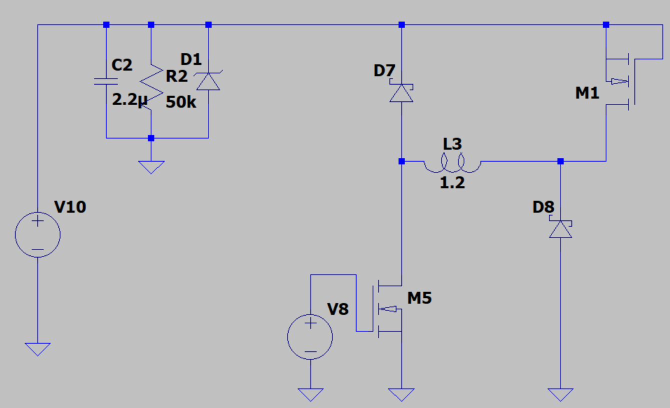

Die nächste Idee nach dem "fast-decay"-Prinzip von Schrittmotoren ist
eine Brückenschaltung mit einem zusätzlichen Mosfet. Über den Mosfet und
die Freilaufdiode fließt dann während des PWM-Schaltens der
Induktionsstrom und mit Abschalten fließt der Strom zurück in den
Kondensator und danach über die Zenerdiode ab. Leider erhöht das die
Spannung meines zweiten fets und schaltet diesen wieder ein, wodurch
auch diese Lösung nicht funktioniert. (Bild SAS_Brücke)

Gast #6999973
Lothar M. schrieb:
> H. H. schrieb:
>> H-Brücke.
> Eine halbe reicht hier schon aus, weil der Strom nicht umgepolt werden
> muss. Beim PWM-Betrieb überbrückt der der "obere" FET die
> Z-Diodenschaltung für den Freilauf, beim Abschalten bleibt der
> ausgeschaltet und die Spulenenergie geht in die Z-Diode.
Wenn ihm das mit Z-Diode reicht, dann ist das natürlich einfacher.

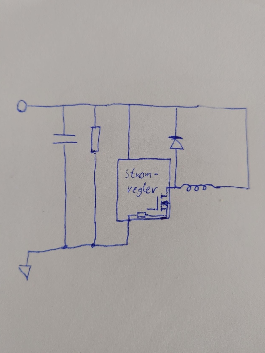

Die PWM-Schaltung passiert über einen Stromregler-IC, da habe ich keinen
Einfluss drauf. Dieser wird aber auch über die Hauptversorgungsspannung
versorgt. Und wie mir gerade auffällt würde das bedeuten, dass der
untere FET auch wieder anfangen würde durchzuschalten, wenn die Spannung
durch den Freilaufpfad steigt.

So als Denkanstoß:
Wenn du eine halbe H-Brücke nimmst, müsstest du den Oberen Schalter so
bauen, dass er in beide Richtungen sperren kann:
Das ist nötig, damit man beim Entmagnetisieren den Strom durch die
Z-Diode zwingen kann, bei der PWM aber durch RDSon fließen lassen kann.
Dann kannst du eine Z-Diode zum Entmagnetisieren verwenden und trotzdem
eine PWM benutzen.
Dazu gibt es ein paar Möglichkeiten:
- Solid-State-Relais, die aber langsam sind.
- Eine Back2Back-Konfiguration aus 2 MOSFET.
Zweiteres erscheint vielversprechender. Eventuell kann man da was mit
PMOS machen. Einfach wird es nicht, aber machbar ist das mit einer
Stromversorgung schon.
Eine modifizierte Vollbrücke geht auch. Einen MOSFET kann man durch eine
Diode ersetzen.
Wenn man die Spule dann zum entmagnetisieren umpolt, kann sie zwar
schnell entmagnetisieren, aber wegen der Diode nicht einschalten.
Wie schon gesagt, sind nur Denkanstöße, und eventuell sind die
zugrundeliegenden Gedanken fehlerhaft.

Hab nochmal den Aufbau wie er jetzt ist angehängt. Oben links an der
Klemme werden 24V angelegt und auch wieder weggeschaltet. Entweder durch
ein Relais oder einen digitalen Ausgang.
Dadurch habe ich nur die eine Spannungsversorgung über die alles laufen
soll. Der FET ist integriert im Stromregler-IC LM3414.
Hoffe das ist jetzt klarer.

Dann probiere ich das mal aufzubauen und zu simulieren. Was verhindert
dort denn das Wiedereinschalten der FETs? bevor die Z-Diode leitet?
> Diode ersetzen.
Das kann ich mir noch nicht ganz vorstellen, welchen FET ersetze ich
durch eine Diode? Aber auch da fehlt mir noch die Idee, wie ich die FETs
schalten soll, sodass sie nicht wieder eingeschaltet werden.

Nimm eine beliebige H-Brücke:
https://de.wikipedia.org/wiki/Vierquadrantensteller
In der Zeichnung ersetzt man jetzt z.B: T4 durch eine Diode (das ist
nicht zwingend, kann man aber machen).
Bremse ein:
T3 ein, T1, T2 machen PWM.
Entmagnetisieren:
T1 ein, alle anderen aus. Der Strom sollte über T4 (bwz. die Diode) von
GND nach VCC weiterfließen. Weil die Spule gegen VCC arbeiten muss, wird
sie schnell entmagnetisiert.
Wie gesagt: Ich hab mir das jetzt so gedacht, aber ob es funktioniert,

Gast #7000659
Vergessen: Die Diode verhindert, dass nach dem entmagnetisieren Strom in
die Spule fließt.
T4 kann ein FET sein, brauchts aber nicht. Diode reicht.
Gast #7000690
Marcel schrieb:
> Am liebsten wäre mir natürlich ein fertiger Regler.
Das oben beschriebene Konzept mit der Vollbrücke ist schon auch mit
Reglern umsetzbar.
Du hast ein Enable-Signal für den Regler, und ein synchroner Buck hat
schon mal eine komplette Halbbrücke drin.
Aus dem Enable-Signal kann man vermutlich eine Ansteuerung für den
dritten nötigen FET basteln. Der muss immer ein sein, wenn das regelt,
sonst ist der aus.
Sollte schon irgendwo möglich sein.
Eine fertige Lösung wird dir aber niemand basteln wollen.
Gast #7000702
Das Lenzsche Gesetz lässt sich nicht austricksen.
Das zusammenbrechende Magnetfeld erzeugt nun mal eine Gegenspannung. Die
Höhe dieser Spannung kann ich nur begrenzen, wenn ich die Dauer des
zusammmen brechenden Feldes verlängere. Ein einfaches Mittel ist die
Freilaufdiode. Wenn ich ein Kondensator verwende wird auch der Aufbau
des magnetischen Feldes verzögert, da der Kondensator beim einschalten
erst aufgeladen wird.
Für Deine Anwendung muss ein Kompromiss gefunden werden zwischen der
beim Abschalten an der Spule auftretenden Spannung und der Abschaltzeit.
Das ganze kann man Mathematisch berechnen, wenn die Daten der Spule
bekannt sind (Ausmessen).
Die Spannung beim Ausschalten muss so gewählt werden, dass die
Transistordaten (Durchbruchsspannung) nicht überschritten werden.
Es soll MOSFET geben, die haben die Diode bereits eingebaut.
Gast #7000721
Marcel schrieb:
> Wenn es ne Lösung nur für 24V gibt, wäre das vermutlich auch ok.
Ein kleines 24V Relais, das die Z-Diode überbrückt? Damit das schnell
abfällt wird es über eine Diode versorgt und bekommt Diode+Z-Diode
parallel.
Mit einem Reedrelais liegst du unter 1ms Verzögerung.

Gast #7000759
Also das wissen wir hier alle, inbesonders der TE. Die Frage war ja
genau, wie  die Spule so schnell wie möglihc stromlos gemacht werden
kann.
Eine Spule speichert Spannungs-Zeit-Fläche.
Umso höher die Spannung die man beim Abschalten zulässt, umso schneller
ist die Spule stromlos.
Mit einer Freilaufdiode hat man 600mV. Wenn man gegen VCC entlädt eben
24V. Mit eineir Z-Diode noch mehr. Entsprechend schneller bricht der
Strom in der Spule zusammen.
Das ist kein "Austricksen" sondern simple Elektrotechnik ;-)

Gast #7003012
> parallel.
Was genau meinst du mit "bekommt Diode+Z-Diode parallel"?
Gast #7003058
Marcel schrieb:
>> parallel.
Wenn man der Relaisspule nur eine einfache Freilaufdiode gönnt, dann
fällt das Relais ja auch nicht besonders schnell ab. Deshalb nimmt man
eine Reihenschaltung aus Diode und Z-Diode.
Gast #7003114
Was ist denn mit zweitem Schaltfet? Hast Du das soweit verstanden? Ich
denke ein FET ist weniger Aufwand als eine Z-Diode + Relais.
(dass ich oben + und - vertauscht habe, wurde hoffentlich klar. Ich habe
es falsch umgeschrieben, weil ich dachte, Du schaltest GND)
Also in Deinem ersten Bild einen FET über der Spule, der durchschaltet,
wenn sein Gate an GND liegt.
Da der FET ja nicht 24V am Gata braucht, kann es auch ein entsprechender
Spannungsteiler sein. Mit kleinem C am unteren Widerstand für die
Umladekapzität beim Ein- und Ausschalten.

Gast #7003387
Ok, danke das "parallel" hatte mich verwirrt. In Reihe ergibt es Sinn.
Das wäre es in jedem Fall und günstiger obendrein.
Ich glaube ich habe es noch nicht ganz verstanden, tut mir Leid. Was
genau schaltet oder überbrückt der FET?
Wolfgang schrieb:
> Was heißt "komplett ohne Freilaufpfad"?
> Wie hoch sind die Induktionsspannungen und warum stirbt deine
> Treiberstufe dann keinen schnellen Tod?
Komplett ohne Freilauf heißt ohne Schutzbeschaltung. Da würde meine
Treiberstufe sterben, gemessen habe ich es, indem ich die Bremsspule mit
einem mechanischen Schalter abgeschaltet habe.
Bei Fast-Decay bräuchte ich ja auch eine Möglichkeit die FETs
anzusteuern und das darf ja dann auch nicht von meiner 24V Versorgung
kommen, sonst schaltet der FET sich ja selbst wieder ein, oder?
