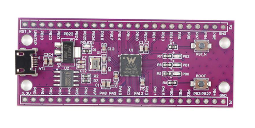

von Pepe T. (pepe_t)
Frank Niggermann schrieb:
> Den hatte
> ich dann aber auf Grund des Preises erst einmal wieder verworfen.
Hast du den W806 schon mal angeschaut?
Oder den W801 mit WiFi ?

von Frank Niggemann (Gast)
@Pepe T.: Dieses Board kannte ich noch nicht und das scheint es nur als
Import zu geben. Werde ich mir bei Zeiten mal anschauen :) Danke für den
Tipp!
