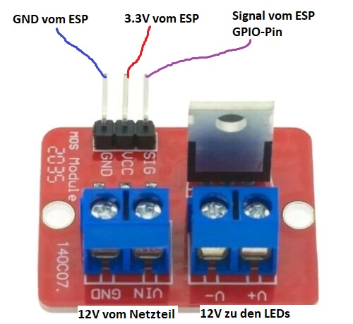

von Dennis B. (scripthase)
also ich habe es Mal getestet und es funktioniert super.
Mein Problem ist, dass der ESP ja nicht direkt 12V per PWM steuern kann,
sondern ich dafür noch ein Mosfet verwenden muss.
Getestet hatte ich mit einem IRLZ34N, wo das Problem war, dass er bei
20% dimmen von Tasmota schon das Licht auf voller Leuchtstärke hatte.
Dann hatte ich den Dimmbereich im Tasmota angepasst und dann fing mein
Netzteil an zu piepen... Irgendwann ging der ESP32 aus und lässt sich
mittlerweile auch nicht mehr starten. Heißt, ich muss das Teil irgendwie
geschrotet haben.
Ich weiß, dass Thema mit den LL Mosfets ist ein leidiges Thema und hier
schon oft angesprochen worden aber ich werde daraus einfach nicht
schlau.
Kann mir vielleicht jemand helfen? Welchen Mosfet sollte ich benutzen,
dass bei 100% auch erst die volle Leuchtstärke erreicht ist?

Ich habe diese Platine benutzt:
https://www.ebay.de/itm/174949498281?hash=item28bbcd7da9:g:-s8AAOSwew9cUjQ7
und statt dem IRF520 ein IRLZ34N rauf gelötet.

Wie soll man dir hier helfen? Wir wissen weder wie dein Netzteil
funktioniert (CC oder CV?), noch welche LEDs (Leuchte, Leistung?) du
steuern willst. Und wie du den Transistor an den ESP32 angeschlossen
hast ist ebenfalls unbekannt. Also was erwartest du?
Eine Idee habe ich schon. Der IRLZ34N ist bezogen auf 3,3V Logik kein
Logic Level MOSFET. RDSon ist erst ab 4V spezifiziert. Wo kommt dein
Transistor her? Ebay, China, oder beides?
Wenn dein Netzteil piept, ist die entweder die Belastung zu hoch, oder
es kommt mit einer PWM gepulsten Last nicht zurecht.

Ja, Netzteil sollte ausreichen. Gib mal einen Link auf die LEDs,
eventuell müssen die an einer Stromquelle betrieben werden.
> Wie ich den Transistor angeschlossen habe, habe ich in einem oberen
> Beitrag von vorhin erwähnt.
Wo? Ich finde keine ausreichende Info. Anfänger schliessen Transistoren
auch gerne mal verkehrt an (Foto vom Aufbau). Gate-Widerstand vorhanden?
Gate-Pulldown vorhanden? Wenn du mit dem simplen PWM Betrieb eines NMOS
deinen ESP32 geschrottet hast, dann muss ja mit deinem Aufbau
irgendetwas nicht stimmen.

Ich habe von eBay diesen Artikel gekauft:
https://www.ebay.de/itm/174949498281 und den IRF520 durch einen IRLZ34N
ersetzt.
Und den SIG-Pin mit einem PWM-Pin vom ESP32 verbunden, VCC mit 3.3V und
GND mit GND.

von Jemand (Gast)
> GND mit GND.
Du hast also die U-Quelle damit kurzgeschlossen und dann auch noch den
ESP damit zerstört?
Schaltungsaufbau (detail-Foto) oder Stromlaufplan, besser beides.
Wo ist dann eigentl. die zu treibende Last angeschlossen?

Hallo Jemand,
ich habe das oben genannte Modul verwendet.
Da habe ich einen Eingang für das Netzteil und ein Ausgang für die Last.
Es ist eine fertige Platine von eBay. :) Ich habe nur den Mosfet,
welcher darauf verbaut war ausgetauscht gegen den IRLZ34N.
Wieso auch immer hat sich der Spannungsregler auf dem ESP zerlegt.
LG
Dennis
von Jemand (Gast)
> GND mit GND.
In dem Text davor stand nichts von Last-Ausgang, GND ist GND u. die 3,3
V sind die 3,3 V vom Netzteil.
Vllt. verstehst jetzt warum er dir nicht mehr antwortet, man muß dir
alles aus der Nase ziehen und selbst dann kommt nur wirres Zeug.
In dem Fall wäre die Last auf der 3,3-V-Seite anzuschließen, nur sind
die LED´s 12-V Typen, dürften also gar nicht leuchten.
Von Schaltungstechnik ist bei dir nicht viel zu erkennen, nur
zusammen-stöpseln ohne Plan funktioniert halt nicht.
Also Schaltplan als Skizze reicht schon und Foto dazu!

So habe ich es angeschlossen! Siehe Bild.
Ich verstehe schon was von der Thematik, aber irgendwo hört mein Wissen
auch auf. Deswegen frage ich.

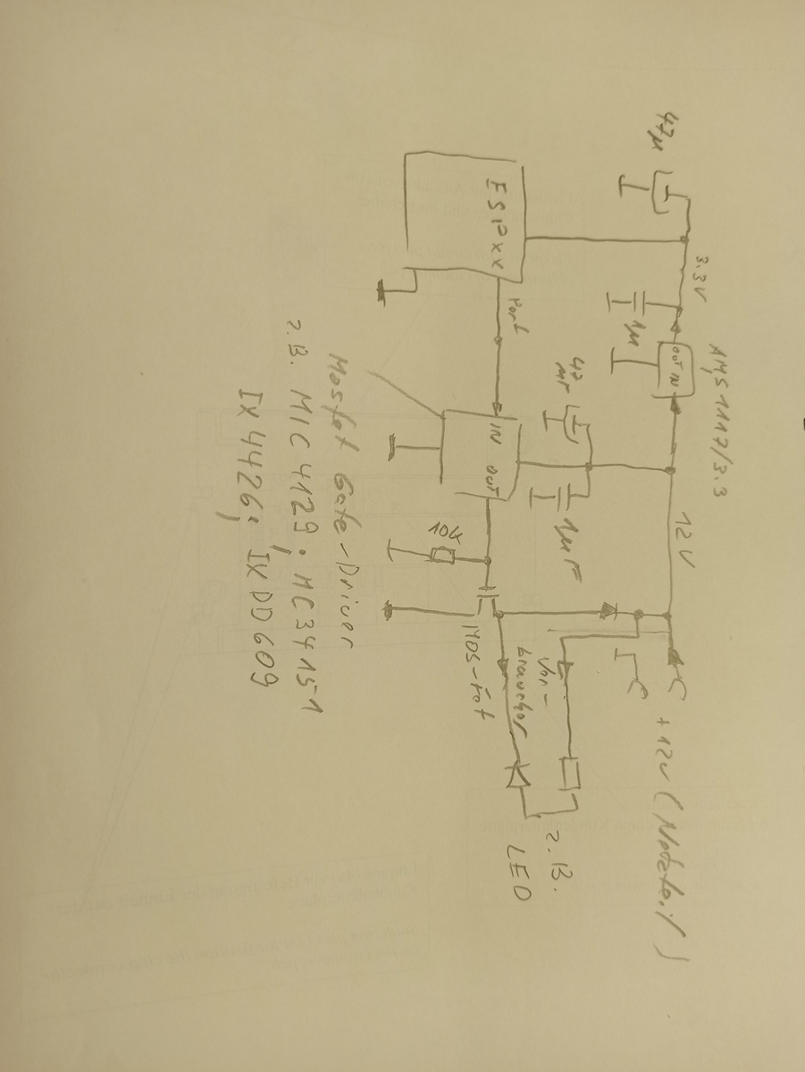

von Willi S. (wiso_45)
Hallo Dennis,
Versuche den Anhang mal. Viel Erfolg.

von Peter* (Gast)
ein Mosfet_Treiber MCP1407 oder höher, ist schnell und Du kannst auch
Hallo Dennis,
ich hatte dir am 15.04.2022 einen Schaltungsvorschlag
(IMG_20220415_093623.jpg) zugesendet. Vielleicht hast du den mal
erfolgreich ausprobiert.
Eigentlich wollte ich dir dazu auch noch einen Kommentar senden. Hatte
aber leider keine Zeit. Aber jetzt:
Mosfets steuert man eigentlich leistungslos an, aber im eingeschalteten
Zustand befinden sich erhebliche Mengen Ladungsträger auf dem Gate, die
zum Ausschalten wieder entfernt werden müssen. Und da kommt jetzt die
PWM ins Spiel. Je nach PWM-Frequenz muß die Ladung immer wieder
aufgebracht (Ein) und wieder entfernt werden (Aus) und das sollte
möglichst schnell geschehen (möglichst in nur einige 10 nsec), denn beim
Ladungsauf- und Abbau befindet sich der Mosfet im linearen Bereich und
wird warm. Wenn du dir die Datenblätter eines Mosfets anschaust, dann
achte mal auf die Werte Ciss (Input Capacitance) und Qg (total
Gatecharge). Um diese Ladung immerhalb von z.B. wenigen 10nsec auf- bzw
abzubauen brauchtst du Ströme von einigen A!!!!! und das bei einer
PWM-Frequenz von z.B. 50Khz also 50000 mal in der sec.. Das schaffst du
nur mit einem Mosfet-Gatedriver (die können teilweise Ströme  >10A).
Und dann noch die benötige Steuerspannung. Schau dir die Datenblätter
mal genau an, dann wirst du sehen, dass die meisten Mosfets erst bei
Vgs=> 10V so richtig niederohmig sind. Auch die sogenannten LL-Mosfets.
Mit 3,3V kommst du da nicht weit. Diesen Levelschift (3,3V -> 12V)
übernimmt auch der Gate-Driver.
Da diese Umladung (einige A) des Gates innerhalb von nsec geschehen
soll, sprechen wir also über Frequenzen von > 10Mhz (bis Ghz). Da müssen
alle Verbindungen möglichst kurz ( einige mm) und möglichst breit
ausgeführt werden ( geringe Induktivität, geringer Widerstand). Dies
gilt ganz besonders für GND. Deshalb muss du den Gatedriver und deine
Spannungsversorgung mit diversen keramischen Kondensatoren (1...10uF)
abblocken und das so dicht wie möglich bei den IC's (am besten SMD und
einige mm). Wenn du das nicht machst, bekommst du an den Umschaltpunkten
des Mosfets Spannungsspitzen >10V in deiner Schaltung im Mhz Bereich.
Die zerstören dir deine IC's und wenn du Glück hast, kommt es nur zu
Fehlfunktionen.
Und noch ein grundsätzlicher Tipp wenn du weiter in der Elektronik
basteln möchtest: Du brauchst unbedingt einen Oszillograf. Ein Oszi ist
das Fenster in die Elektronik, ansonsten bist du blind!!! Spare dein
Geld, bis du dir einen kaufen kannst, der eine Grenzfrequenz von =>
100Mhz hat, ansonsten siehtst du die erwähnten Spannungsspitzen nicht.
Ich wünsche dir viel Erfolg beim Basteln.
Willi
Hallo Dennis,
hier  noch ein kleiner Nachtrag.
Du könntest versucht sein, einen Gate-Driver aus diskreten Komponenten
aufzubauen. Lass es!!!
90% der in den Foren veröffentlichten Schaltungen sind unbrauchbar oder
schlicht falsch. Sie sind nicht schnell genug, liefern nicht den nötigen
Strom und/oder haben Probleme mit dem Levelschift.
Meide Schaltungsaufbauten auf Steckbrettern. Es kann passieren, daß
deine Schaltung vom Schaltplan her zwar richtig ist, aber dir die viel
zu langen Drähte alles verderben. Moderne IC's sind sehr schnell und die
sehen in jedem längeren Draht einen Schwingkreis bzw eine Induktivität
mit den entsprechenden Folgen. Ich rede hier nicht über >10cm. Alles was
mehr als 2cm ist, solltest du meiden.
