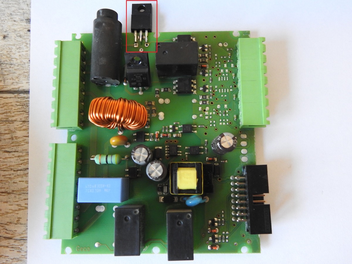

Hier ein Bild von der Steuerung meiner Heizung. Der Triac schaltet einen Konensatormotor.

Tino Z. schrieb: > Hier ein Bild von der Steuerung meiner Heizung. Der Triac schaltet > einen > Konensatormotor. Man sieht leider das Kühlblech nicht...

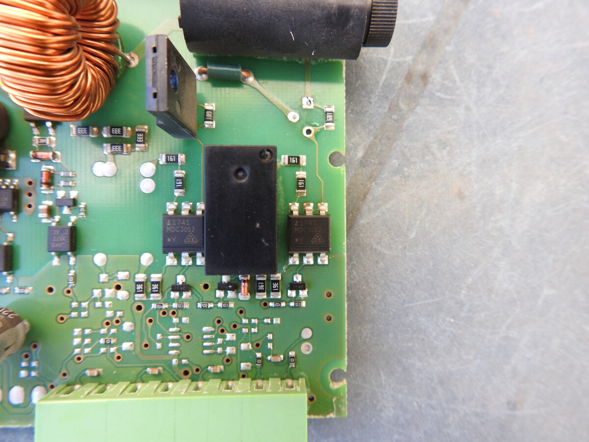

Welches Kühlblech? Davor steht ja noch einer und der war wohl auch ohne Kühlblech in Betrieb. Seltsame Schaltung. Das sieht so aus, als ob die Triac Ausgänge je ein eigenes Ansteuer IC haben (Nulldurchgangsdetektion?) Diese sollten aber mehr als müde 10mA Gatestrom liefern können? Dann könnte man auch „dickere“ Typen nehmen, die bei kleiner Last wirklich kein Kühlblech benötigen. Tino, war da wirklich keinerlei Kühlblech/Gehäuseverbindung? Mich würde die Bezeichnung der beiden kleinen 6 poligen IC‘s oberhalb und unterhalb des Relais interessieren.
Wenn der Hersteller weiss, was er tut, hat er sich ja bewusst für isolierte Triacs entschieden und damit geringere Schaltleistung in Kauf genommen.
#7002291
Thomas R. schrieb: > Das sieht so aus, als ob die Triac Ausgänge je ein > eigenes Ansteuer IC haben (Nulldurchgangsdetektion?) Diese sollten aber > mehr als müde 10mA Gatestrom liefern können? ACK, das werden Optotriacs sein.
Mit Optotriacs als Ansteuerung kann ich aber einen dickeren Ausgangstriac nehmen, egal wie taub dessen Gate ist. Dann würde ich hier einen BT138-600 oder -800 empfehlen und diesen zum Schutz vor unbeabsichtigten Berühren mit etwas Schrumpfschlauch versehen.

Matthias S. schrieb: > Wenn der Hersteller weiss, was er tut, hat er sich ja bewusst für > isolierte Triacs entschieden und damit geringere Schaltleistung in Kauf > genommen. Wenn es kein Kühlblech gibt, dann ist der Wärmewiderstand nahezu gleich.

Thomas R. schrieb: > Dann würde ich hier einen BT138-600 oder -800 empfehlen und diesen zum > Schutz vor unbeabsichtigten Berühren mit etwas Schrumpfschlauch > versehen. Der Schrumpfschlauch erhöht den Wärmewiderstand aber nicht unerheblich.

@TE: Erzähl mal was auf den 6-Beinern steht.

Tino Z. schrieb: > Hier das gewünschte Bild. Dann passt da ein Standardtriac, auch mit 50mA Gatestrom. Und auch 800V muss er nicht vertragen, der Optotriac verträgt ja eh nur 600V.
Nur weil da Optotriacs sind, heißt das nicht automatisch, das da ein dickerer Triac ohne Anpassungen läuft. Man muß erstmal gucken, was da für Gatewiderstände verbaut sind u. ggf. den Widerstand auch mit wechseln. Digikey hat dort ein Datenblatt verlinkt. Mit dessen Maximalstrom, oder höher, Gatestrom und Sperrspannung füttert man die parametrische Suche, filtert nach dem, was auf Lager ist und sortiert nach dem Preis. Vom nächsten genehmen Treffer schaut man ebenfalls nochmal ins Datenblatt, vergleicht neben den oben genannten Parametern die Anschlussbelegung und dann bestellt man. Anders mache ich das auch nicht ;-)
#7002413
Gerald B. schrieb: > Man muß erstmal gucken, was da > für Gatewiderstände verbaut sind Done.
