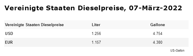

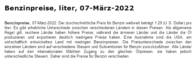

> Die aktuellen Spritpreise zeigen dir schonmal, wo
> die Reise in wenigen Jahren sowieso hingegangen währe.
In den USA geht die Reise offensichtlich wo anders hin, denn da kostet
der Liter Sprit (Benzin oder Diesel) aktuell um 1 Euro.
von Pete K. (pete77)
Die kommen aber auch von ~70cent/Liter:
https://de.tradingeconomics.com/united-states/gasoline-prices
Beitrag #7003230 wurde von einem Moderator gelöscht.
von Udo S. (urschmitt)
Die geht da genauso nach oben wie im Rest der Welt. Nur ist er deutlich
billiger weil weniger versteuert.
Übrigens wächst Rohöl nicht auf Bäumen, irgendwann wird es also knapper
und teuerer werden.
Und deine Beamtendenke (wer sich zuerst bewegt, verliert) hilft auch
nicht dem drohenden Klimakollaps zu entgehen.
Oder existiert der in deiner Parallelwelt nicht?

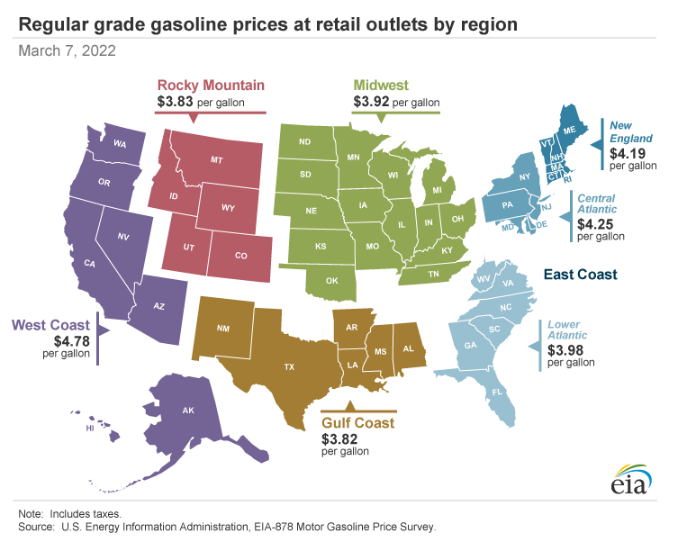

von Arno (Gast)
...und aktuell sind es auch eher 1,40€/l:
http://www.losangelesgasprices.com/index.aspx?fuel=A
https://www.wolframalpha.com/input?i=convert+6USD+per+gallon+to+EUR+per+liter
MfG, Arno

von Sebastian U. (Gast)
> und teuerer werden.
Das wirst du und deine Kinder aber nicht mehr erleben. Denn auch bei den
Technologien zur Erschließung von neuen Ölvorkommen macht der allseits
bejubelte technische Fortschritt keinen Halt. Zudem ermöglicht es der
Klimawandel, nun auch dort zu bohren, wo es bisher zu kalt ist.
Wer sich extra einen hohen Preis aussucht, will manipulieren.
Sehr schlecht gemacht, 6 - setzen!
Oben die aktuellen Durchschnittspreise für Benzin und Diesel in den USA.
