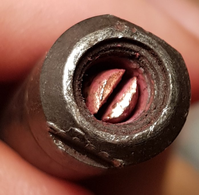

OP #7002601
K. H. schrieb:
> Jedenfalls scheint es mir, dass die Lötspitze mit einer Schraube
> festgeklemmt wird. Daher würde ich nach einer vergammelten Madenschraube
> oder nach einer abgerissenen Schraube am vorderen Ende mal suchen.
Keine Schraube o.Ä., siehe Bild. Die Lötspitze wird anscheinend durch
einen Überwurf mit Einkerbungen für einen Maulschlüssel gehalten. Die
Lötspitze ist wohl im Überwurf festgerostet. Der Überwurf lässt sich
frei drehen. In einem bestimmten Winkel scheint der Überwurf innen
einzurasten und bewegt sich um ~0.5mm heraus. Beim Drehen aus dieser
Position heraus rastet der Überwurf jedoch wieder aus und dreht wieder
frei wie vorher. Auf die Lötspitze scheint von innen auch noch eine
Feder zu drücken.
LG, Sebastian

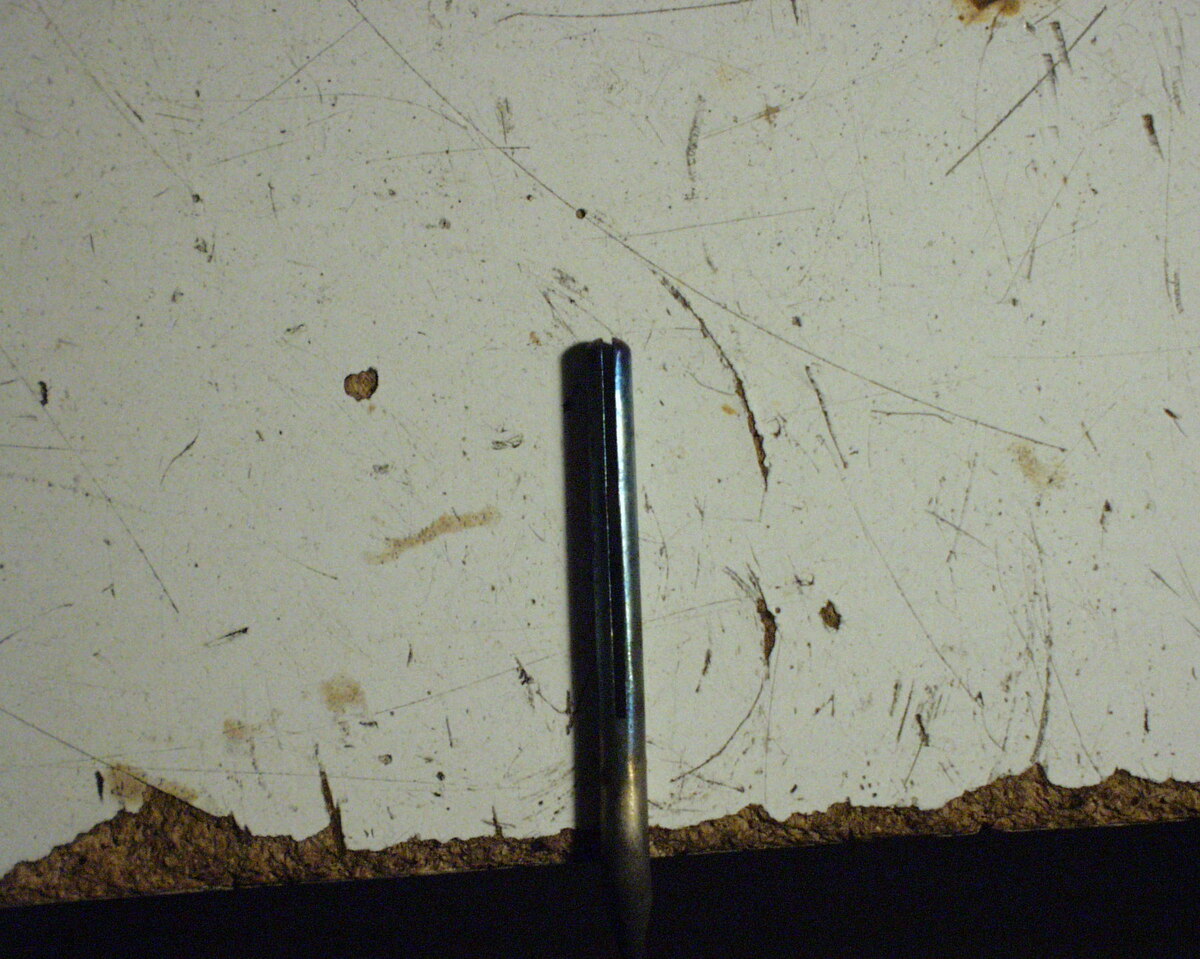

#7008437
Die Lötspitze ist am Schaft geschlitzt und wird einfach gesteckt.
Siehe Foto
Sie lässt sich normalerweise leicht rausziehen. Wenn sie nur noch schwer
oder überhaupt nicht mehrrausgeht, ist sie festgebrannt. Dann hilft nur
noch beten und Gewalt. Aucg auf die Gefahr den Lötkolben zu zerstören.
Die Mutter vorne hat damit nichts zu tun.

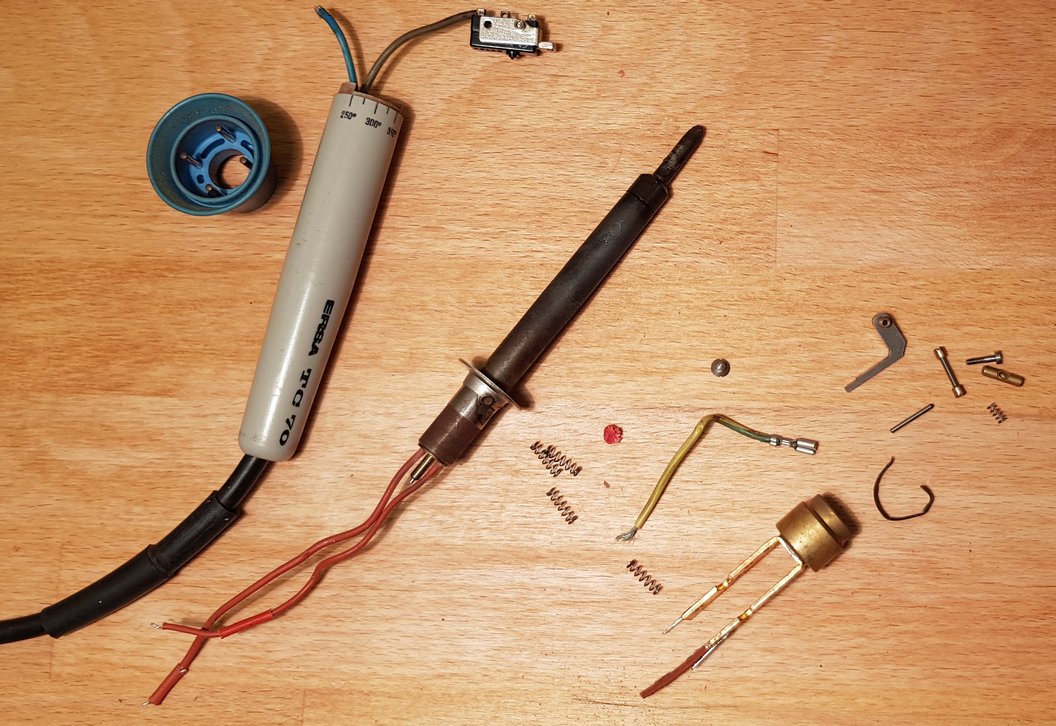

OP #7008504
Ralph B. schrieb:
> Dann hilft nur noch beten und Gewalt.
Ok, ich hab zwar die Lötspitze nicht raus aber den Lötkolben ansonsten
mal zerlegt, siehe Bild. Dabei ist mit aufgefallen, dass a) der
Schutzerdeleiter (Aluminiumlitze?) an der Zugentlastungsdruckstelle
gebrochen ist, und b) die Isolation der Heizwendelzuleitungen brüchig
und an der scharfkantigen Thermostatkartusche auf einer Seite
aufgeschlitzt ist.
Ich denke ich werde mich vom treuen Begleiter meiner Jugend
verabschieden müssen. Sniff.
LG, Sebastian

#7008805
> gebrochen ist,
Das sieht aus wie Kupferdraht verzinnt/verzinkt/vernickelt.... Sowas
kann man reppen.
> aufgeschlitzt ist.
Mit passendem hitzebeständigem Zeug isolieren, wenn die Drähte irgendwas
berühren können, ansonsten so lassen, nicht bewegen und wieder
zusammenbauen.
Bleibt noch das Auswechseln der Lötspitze, fertig! :D

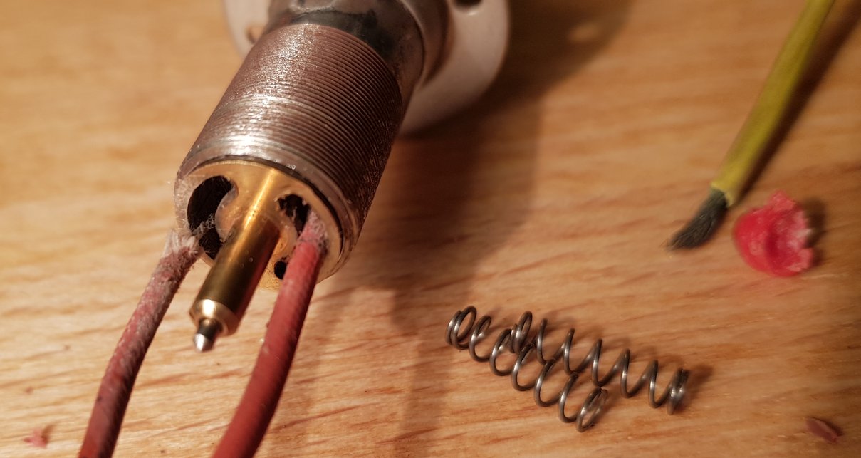

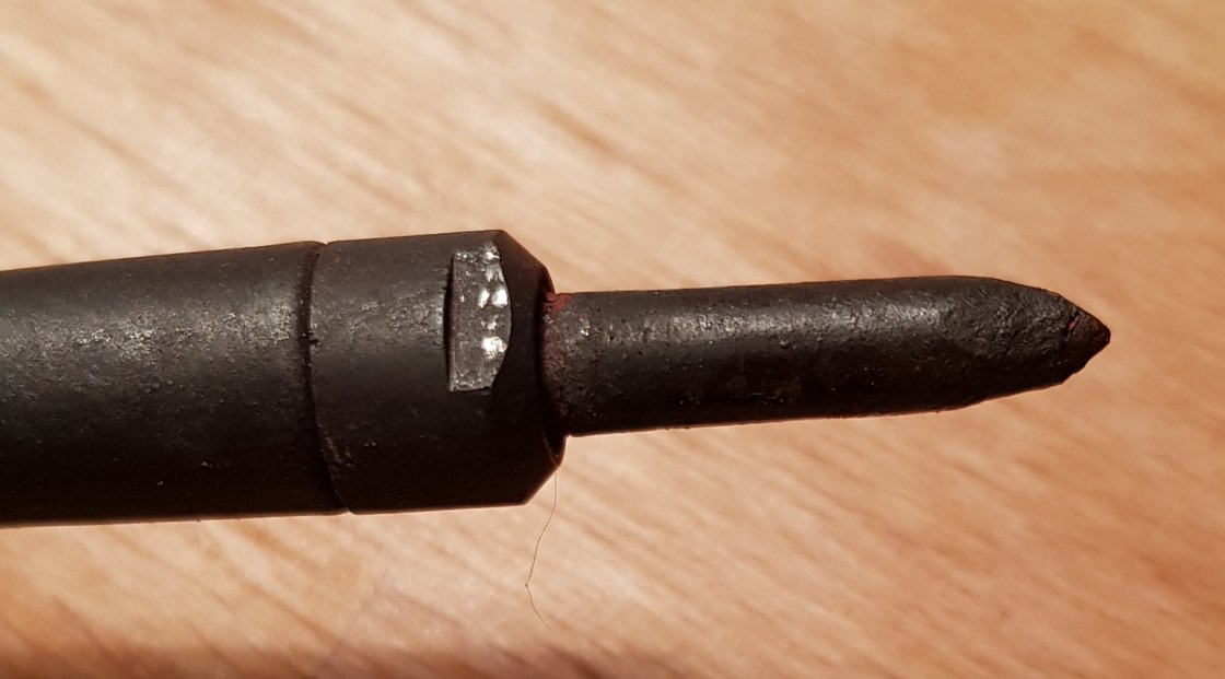

OP #7009348
michael_ schrieb:
> Bei Ansicht der Spitze ist das nicht verwunderlich.
Das war mein Lötkolben fürs Grobe und der hat >40 Jahre auf dem Buckel.
Darum ja auch eine neue Lötspitze :)
> kann man reppen.
Stimmt, unter der silbernen Schicht der Feinlitze ist Kupfer, siehe Bild
"Still002.jpg". Die Zuleitung liesse sich sicher leicht kürzen.
> zusammenbauen.
Würde wohl geben, die Zuleitungen landen kurz hinter der Durchführung
direkt in der Heizkartusche, siehe Bild "Still004.jpg".
Ok, ich habe jetzt mal im Schraubstock gehebelt und dabei leider die
Lötspitze zerrissen, siehe "Zerrissen.jpg". Sie war tatsächlich
geschlitzt. Die beiden kupfernen Hälften stecken noch im Kolben. Ich
glaube im Kolben auch einen Stahlsteg zwischen den Hälften erkennen zu
können. Die Aufnahme (der "Überwurf") dreht sich aber wie gesagt frei,
insofern bekomme ich die abgerissenen Hälften nicht mehr aus dem Kolben.
Ich repariere ja auch lieber als neu zu kaufen, aber hier scheint nichts
mehr zu machen zu sein. Schade, ich habe irgendwo gelesen dass der TC70
sogar im Deutschen Museum in München ausgestellt ist. Der Thermostat im
Griff ist schon feine Metallarbeit. Allerdings wurde die
Verschlussschraube am Griff immer sauheiss ...
LG, Sebastian

Gast #7009565
K. H. schrieb:
> Von vorne in jede Hälfte ein Loch bohren, jeweils ein Gewinde
> reinschneiden und eine Schraube reindrehen und an der Schraube ziehen.
Tja. Ich hab beim "sanften" Stemmen und Hebeln im Schraubstock die
beiden massiven Kupferbeine der geschlitzen Lötspitze zerrissen. Die
Lötspitze hat so 5mm Durchmesser, der Schlitz ist so 1mm da bleiben max
2mm pro Bein. Jetzt schneide ich also ein 1,5mm Gewinde (!) in Kupfer
(!) und ziehe statt dessen daran? Danke für die Idee und die Ermutigung,
