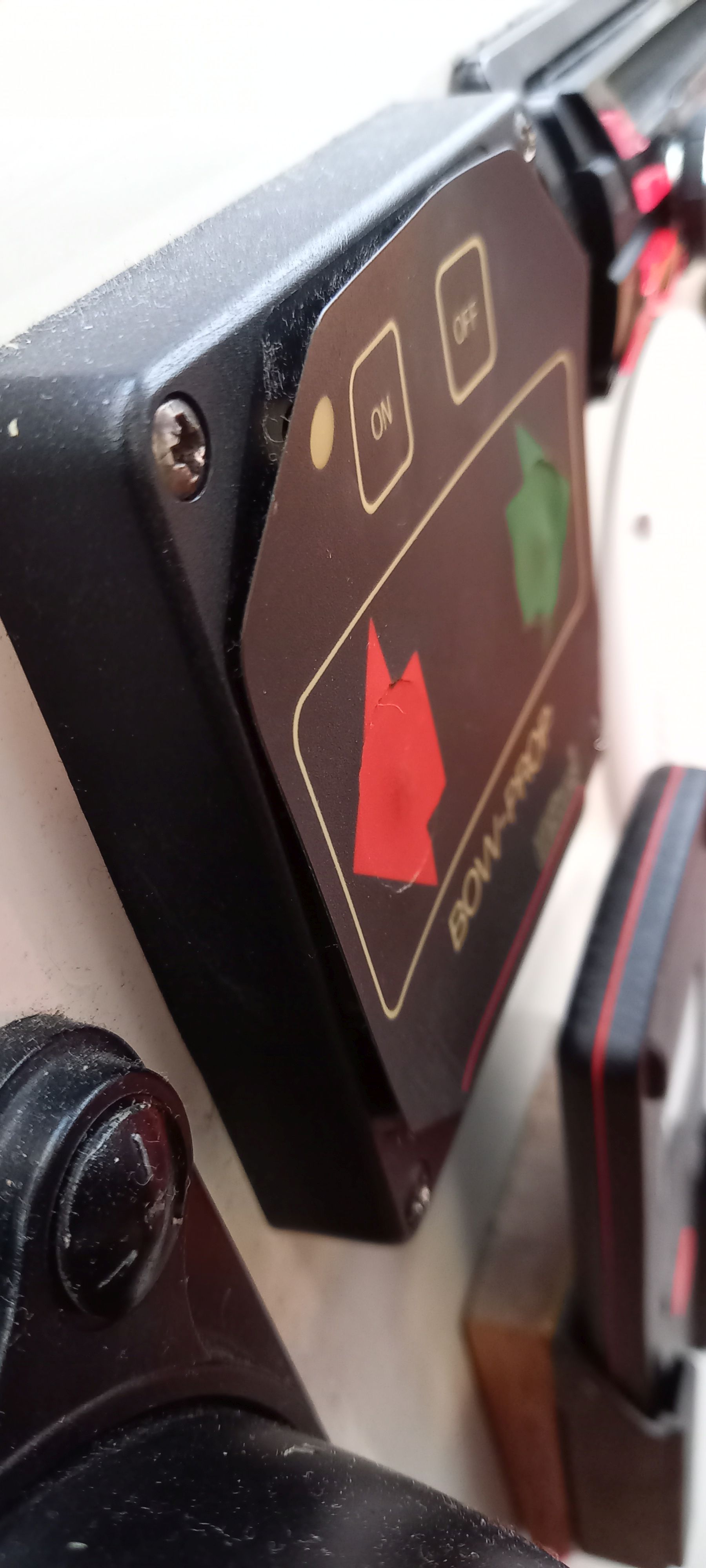

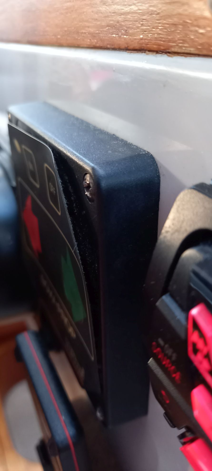

Auf meinen Boot hat sich eine Folientastatur vom Gehäuse gelöst. Hat
jemand Erfahrungen damit, wie man so etwas wieder kleben kann?  Es muss
schon robust sein - das Boot ist ja immer draußen, also realistisch sind
Temperaturen von -10°C bis +45°C.

Ich denke das bekommst du nur hin wenn du es erstmal zerlegst
und den alten Kleber entfernst. Sonst loest sich der hinterher
wieder vom neuen Kleber.

Bei den Rahmenbedingungen bleibt nur 3M VHB. Allerdings gibt es davon
auch viele 100 Ausführungen, ein erster Anhaltspunkt ist die Webseite.
Und dann muss man noch originales Zeug erwischen.

Allerdings benötigt das VHB Band (3M 4936 für Kunststoff und auch das
deutlich günstigere 5925 für pulverlackierte Werkstoffe) laut Datenblatt
einen Anpressdruck von 20N/cm² über 72h bei 20°C. Das wären bei einer
Kantenlänge von ca. 8cm und 9mm Klebeband rund 550 - 600 N. Im
eingebauten Zustand kaum zu realisieren, und auch ausgebaut wäre dafür
wohl eine Vorrichtung erforderlich. Wird auch hier berichtet:
https://forums.sailinganarchy.com/index.php?/topic/197164-3m-vhb-tape-or-dow-795-to-afix-acrylic-windows/
("The 3m tape requires clamping pressure to a hieve full surface
contact, this is why its not used in the shipyard").
Beschaffbar ist das VHB übrugens bei Conrad, ebay und anderen Anbieren
(aber da meist in größeren Gebinden). Ganz billig ist es allerdings
nicht.

Ich hätte für Folientastaturen 3M 467MP oder 3M 468MP (höhere
Klebstoffdicke für rauere Untergründe) doppelseitiges Klebeband
vorgeschlagen. Einfach weil's gängig ist. Beide mit dem 200MP
Acrylat-Klebstoff von 3M. Eigenschaften kannst du dir mit diesen
Stichworten selber raussuchen.
Benötigter Anpressdruck kurzzeitig um die 40 N/cm². Z.B. mit einer
Rolle. 1x um die Folie auf den Untergrund zu kleben. 1x um die Tastatur
auf die Folie zu kleben.

Ich kann mir nicht vorstellen, dass sich die Tastenfolie zuverlässig
kleben lässt, solange er den vorhandenen Klebefilm nicht entfernen kann.

Dann schau mal genauer hin. Für 467, 468 und verwandte Produkte:
https://multimedia.3m.com/mws/media/129548O/3m-transfer-klebebander-klebstoffserie-200mp-technisches-datenblatt.pdf&fn=Serie%20200MP%20DS%20G%20CH%20112007_R2.pdf
>> Ein optimaler momentaner Andruck (4 – 5 kg /cm2) vermittelt einen
>> vollflächigen Kontakt zur Oberfläche und schafft so die
>> Voraussetzung für eine perfekte Verbindung.
In allgemeinen Informationen für Industrieklebebänder gibt 3M 20 N/cm²
als Richtwert an.
https://multimedia.3m.com/mws/media/1775251O/3m-verarbeitungshinweise-dopelseitige-klebebander-2020-ad36-0231.pdf&fn=P190063_3M_IATD_Verarbeitungshinw_6.pdf
>>> * Ein kurzer, hoher Andruck (z.B. mittels Rakel, Andruck-
>>>   rolle oder Andruckvorrichtung etc.) sorgt für einen guten
>>>   Oberflächenkontakt.
>>> * Die Art und Höhe des Andruckes ist abhängig vom Werkstoff
>>>   (dünn- oder dickwandig etc.) und von der Geometrie der Bauteile.
>>>   Richtwert: ca. 20 N/cm2.
Was 3M damit sagen will ist dass man das ausprobieren soll und sie
natürlich für nichts eine Verantwortung übernehmen.
Ich würde bei den speziellen Daten bleiben. D.h.
Anpressdruck: 40 ... 50 N/cm².
Dauer: kurz, momentan
Praktisch: Schön kräftig händisch mit einer Gummirolle drüber. Wie viel
Anpressdruck du damit erreichst kannst du gerne anhand der Auflagefläche
der Gummirolle und deiner Muskelpakete überschlagen.
