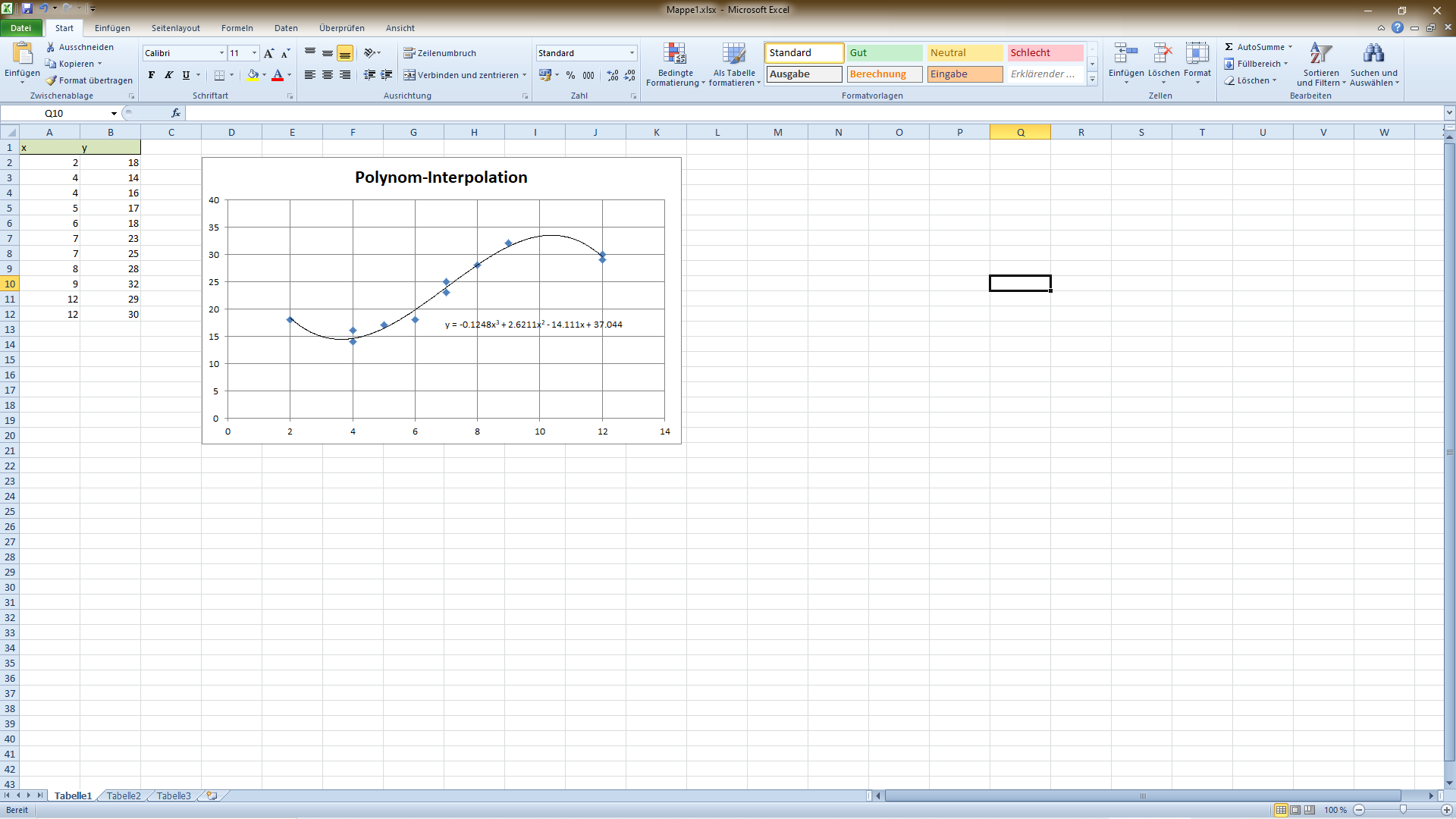

Ich finde Excel ziemlich gut.
Zumindest für die Sachen, für die es gebaut wurde.
Die Polynom-Interpolation im Bild habe ich mir als Beweis in 5 Minuten
zusammengebastelt.
- Eintragen einer Handvoll Werte
- Grafik erstellen
- Polynominterpolation
Gast #7004118

udok schrieb:
> Programmierer schrieb:
>> Das ist aber keine Interpolation, höchstens ein "Fit".
> Und was ist der Unterschied?
Ein interpoliertes Polynom geht genau durch alle Stützstellen, und
i.A. ist der Grad des Polynoms gleich zur Anzahl der Stützstellen-1
(außer "degenerierte" Fälle). Stützstellen müssen aber alle
unterschiedliche X-Werte haben.
Ein "Fit" liefert ein Polynom geringen Grades (hier: 3) das ungefähr in
der Nähe der Stützstellen liegt.
