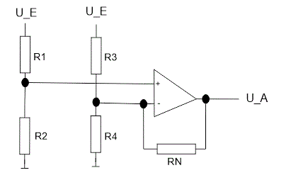

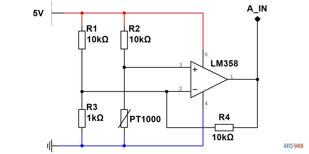

von Manfred M. (mm_lauf)
So jetzt überlege ich, ob ich einen OpAmp einsetzen sollte. Meine
Eingangsspannung zum ADC liegt bei 0,8 V und könnte /sollte m.E. also
höher sein, um den Messbereich des ADC gut auszunutzen. Als
Versorgungspannungen kämen die in Betracht, die am Pico vorhanden sind,
also ca. 5 oder ca. 3,3 V. Momentan messe ich im Bereich des Pt1000 von
1000 bis 1200 Ohm
Was nehme ich?
Das ist die aktuelle Schaltung:

Ich habe mal schnell nach einer Schaltung gegoooogelt. Sie oben. Dort
wird auch ein OP dem Rasphi vorgesetzt. Und genau aus dem Grund wegen
der Eigenerwärmung. Dort hat der PT1000 einen 10K Widerstand davor.
von PC-Freak (Gast)
Hab grad nochmal den Eröffnungspost angeguggt.
ein 1,5 K vor dem PT... ist viel zu wenig. Da wundert es mich nicht,
dass der davon läuft.
von Bauform B. (bauformb)
So eine Schaltung musst du aber abgleichen oder mit den zusätzlichen
Fehlern leben. Selbst mit 4 richtig teuren Widerständen bleibt noch der
Offset des OP. Ich hoffe ja nur, dass "LM358" nur ein Platzhalter ist -
sonst bist du mit 10K Eigenerwärmung besser bedient.
von m.n. (Gast)
Das darf doch nicht wahr sein! Bei dieser Schaltung wird die
Temperaturmessung mit dem LM358 gemacht :-(

Ich fand diese Schaltung:
https://www.mikrocontroller.net/attachment/551383/PT1000_LM358_Arduino_Converter-040106.jpg
Ich will im Bereich 0 bis 30 °C (vielleicht auch 150 °C) messen.
Versorgungsspannung (statt 5 V in der Schaltung): 3,3 V, also Spannung
über Pt1000
bei 0 °C : 0,3 V,
bei 30 ° C: 0,33 V und
bei 150 °C: ca. 0,45 V
Mittels LM258 will ich die Spannung, die am ADC anliegt, in den Bereich
bringen, der zum Pico passt, also Knapp unter 3,3 V (ich hoffe, dass
3,3, V richtig ist i.S. passt gut zu ADC des pico).
Dumm wie ich bin, kann ich nur vermuten, dass das, was ich gain nennen
möchte, durch R4 bestimmt wird. Wie? Gibt es dafür ein Formel?

Ich habe nun versucht für die angehängte Schaltung die Gleichungen
zusammenzustellen:
Mit f*(R1+R2)=R2 und g*(R3+R4)=R4 und h*(RN+R4)=R4, erhält man (m.E.)
U_A=(A*U_E*(f-g))/(1- A*h)
wobei A die Verstärkung sein soll.
Ich fand für den LM258, von dem ich zwei Chips habe:
AOL Open-loop voltage gain mit VS = 15 V; VO = 1 V to 11 V; RL ≥ 2 kΩ :
Min 50 Max 100 V/mV
(S. 15 in https://www.ti.com/lit/ds/symlink/lm358.pdf)
also Faktor 50'000 bis 100'000
Durch herumprobieren fand ich diese Werte
R1  50000            50000
R2  1000             1000
R3    40000            40000
R4      900             2000  PT100 bei weniger als -20°C und über 150
°C
RN     50000    50000
A     50000   50000
U_E     3,3             3,3
U_A  0,447875  2,40461
(ich hoffe, dass nach dem Versenden dieses Postings die Tabelle als
Tabelle erkennbar bleibt wie ich es in der Vorschau sehen kann)
Sind die Ergebnisse für die Fachhleute, die hier lesen, plausibel?
