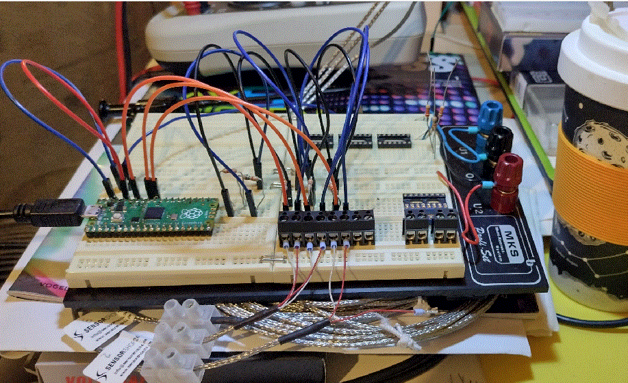

Ich will Temperaturen mittels PT1000 an Raspberry Pi Pico messen, aber
so wie ich es mache erhalte ich Schwankungen (in Messungen die in 10 sec
Abstand gemacht werden) bis zu 8 °C, obwohl die Temp des Sensors
konstant gehalten wird
So mache ich es: 1k5 Widerstand in Reihe mit Pt1000. Angelegte
Spannungen 3,3 V oder 5,1 V. Zwischen Widerstand und Sensor liegt der
Eingang zum ADC des Pico. Messungen in 10-sek-Zyklus
Vermutlich müsste ich OP-Amp benutzen. Meine Frage: welchen?
Dessen Stromversorgung sollte mit 5,1 V (oder 3,3 V - m.E. vielleicht
nicht so gut) möglich sein.
Die tatsächlichen Temp interessiert mich nicht so sehr wie deren
Änderung. Die anstrebte Anwendung steht in Zusammengang zu Meteorologie.
Vielen Dank vorab
& viele Grüße
Manfred
Dipl. Math. mit Nebenfächern Physik und Informatik
Meine ersten "PC" habe ich selbst gebaut, aber vor 40 Jahren -
hauptsächlich Fädeltechnik benutzt. spätestens 5 Jahre später ging mein
Elektronik-Fachwissen gegen Null. Bin beeindruckt was der Pico kann,
aber enttäuscht, dass meine Idee, so wie bisher realisiert, nicht gut
ist.

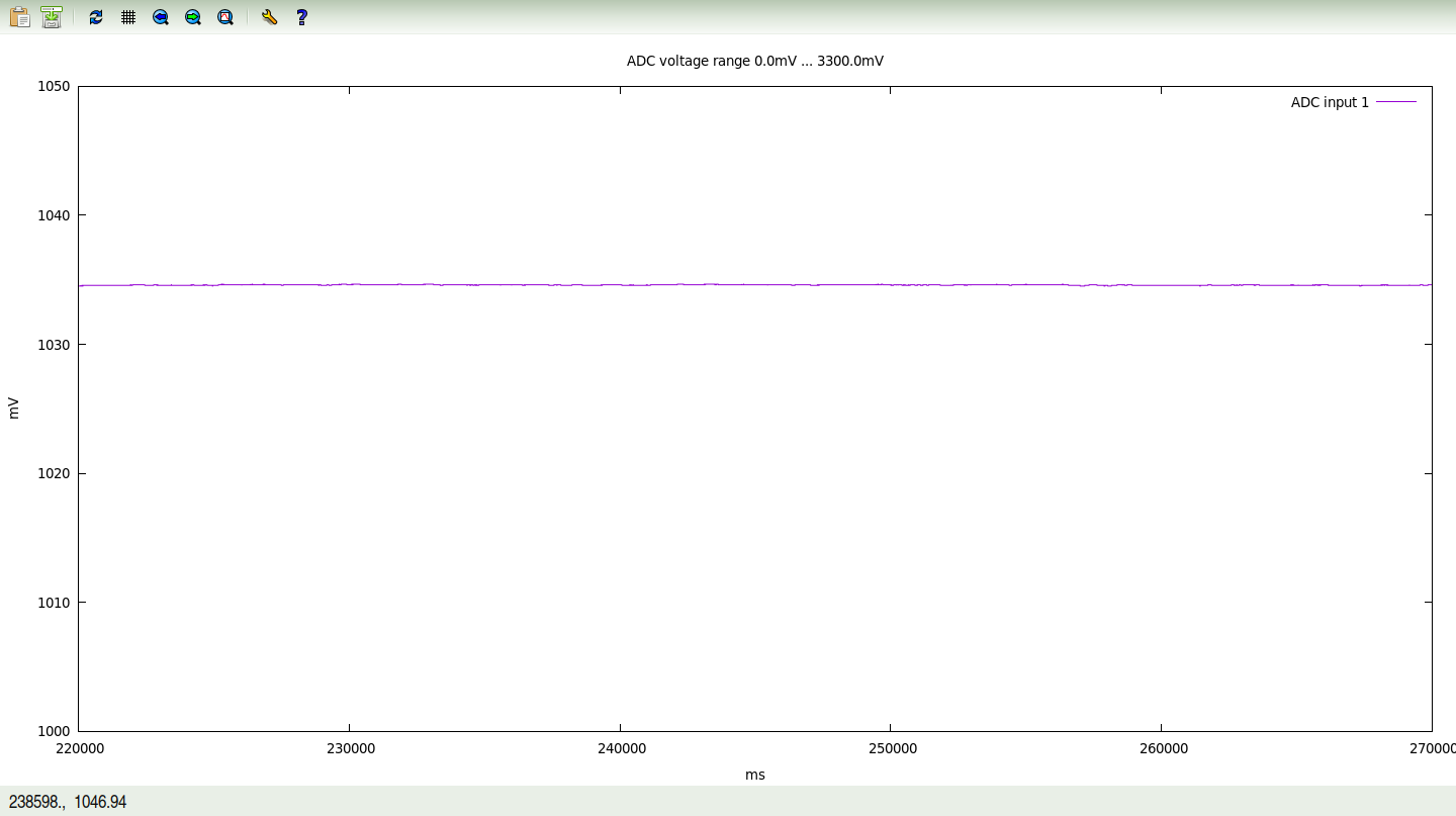

Hier Rohwerte, die eine Schwankung der Temp von 4,3 ° ergeben :
58846
58990
58942
58958
58894
59070
58702
58718
58942
58830
58974
59086
Umrechnung in Spannung (*3,3/65535) über 1488 Ohm und Strom durch 1488
Ohm, also auch durch Pt1000, dann Spannung über Pt1000, dann Widerstand
des PT1000 (woraus ich die Temp berechne (mit 0,257731959 K / Ohm)
Spannung        Strom           Spannung        Widerstand
über                             über           des
1488 Ohm                         Pt1000         Pt1000
   [V]             [A]             [V]           [Ohm]
2,963177   0,001991   2,134823   1072
2,970428   0,001996   2,127572   1066
2,968011   0,001995   2,129989   1068
2,968817   0,001995   2,129183   1067
2,965594   0,001993   2,132406   1070
2,974456   0,001999   2,123544   1062
2,955926   0,001987   2,142074   1078
2,956732   0,001987   2,141268   1078
2,962371   0,001991   2,135629   1073
2,969622   0,001996   2,128378   1066
2,975262   0,002000   2,122738   1062
Alles ok?

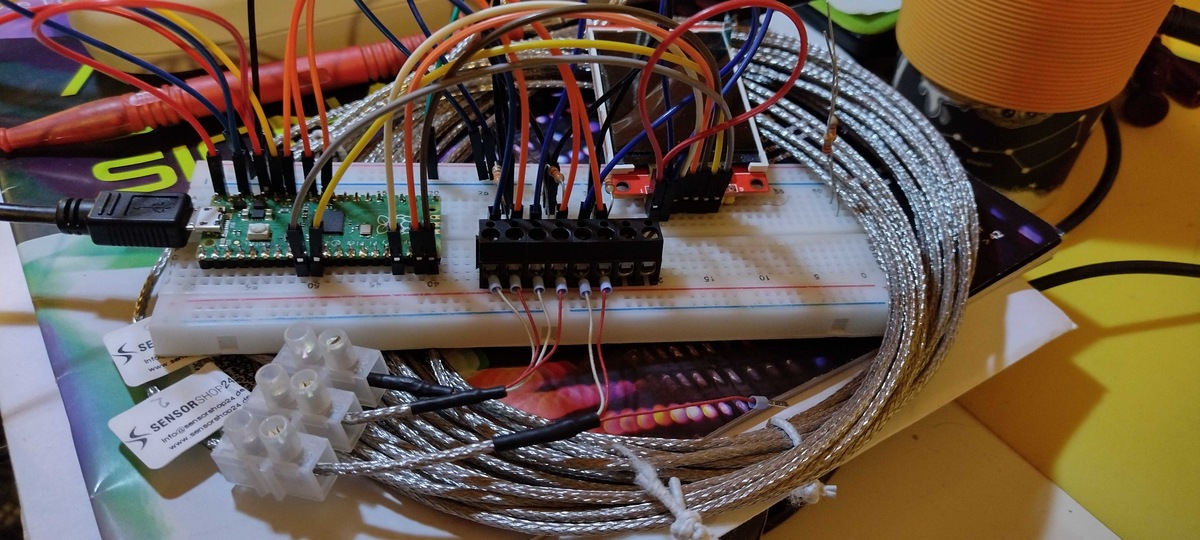

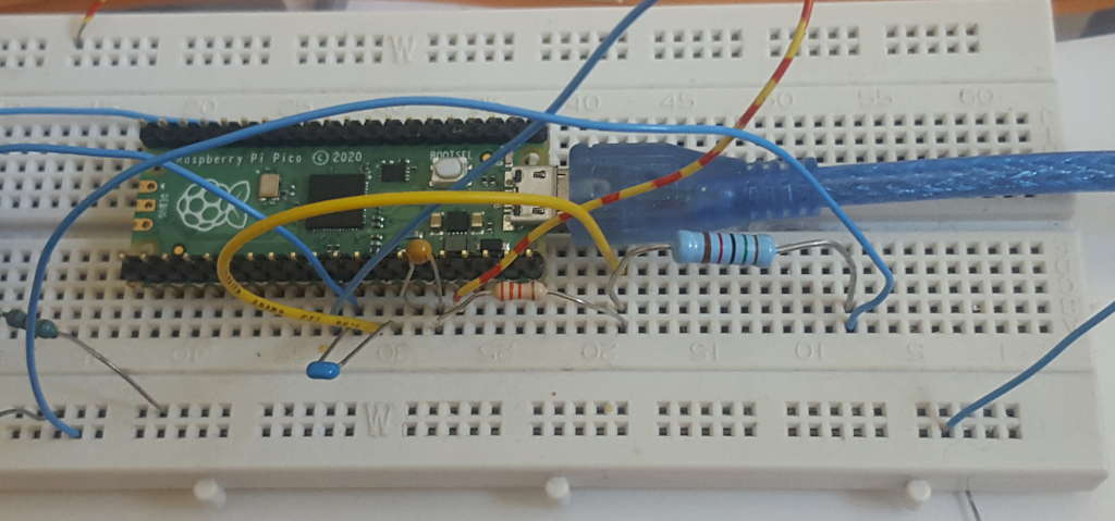

von Manfred M. (mm_lauf)
Die Zuleitungen (4m) zu den PT100 sin mit Drahtgeflecht ummandelt.
Liegen momentan als Schleifen hier (sind also  alles schöne Antennen für
EM-Einstrahlung). Ich hatte gehoffte, dass die Schwankungen kleiner
werden wenn ich das Drahtgeflecht mit GND oder 5 V des Pico verbinde.
Hat nichts gebracht.
Nochmal mit Korrekturen & Ergänzung
Die Zuleitungen (4m) zu den PT1000 sind mit Drahtgeflecht ummandelt.

Deine Rohwerte deuten auf ein Problem in deinem Aufbau hin. Lange
Leitungen? Vermutlich fängst du dir damit Störungen ein. Versuche es mal
einem 100 nF Kondensator am ADC Eingang.

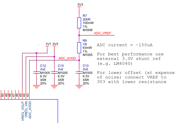

Nein. Bei einer ratiometrischen Messung sollten ADC_REF und der
Spannungsteiler von der gleichen Spannungsquelle gespeist werden (hat
MaWin schon erwähnt). Dann geht diese Spannung, wenn sie stabil und
ungestört ist, nicht mehr in das Ergebnis ein.
Aus deiner Rechnung sehe ich, daß du 3,3V als Referenz und 5,1V für den
Spannungsteiler genommen hast. Nimm ADC_REF auch für den
Spannungsteiler.

In dem verlinkten Datenblatt stehen im Kapitel 4.3 noch ein paar Dinge
zum ADC, vielleicht hilft dir das ja noch etwas.
https://components101.com/sites/default/files/2021-01/Raspberry-Pi-Pico-Microcontroller-Datasheet.pdf

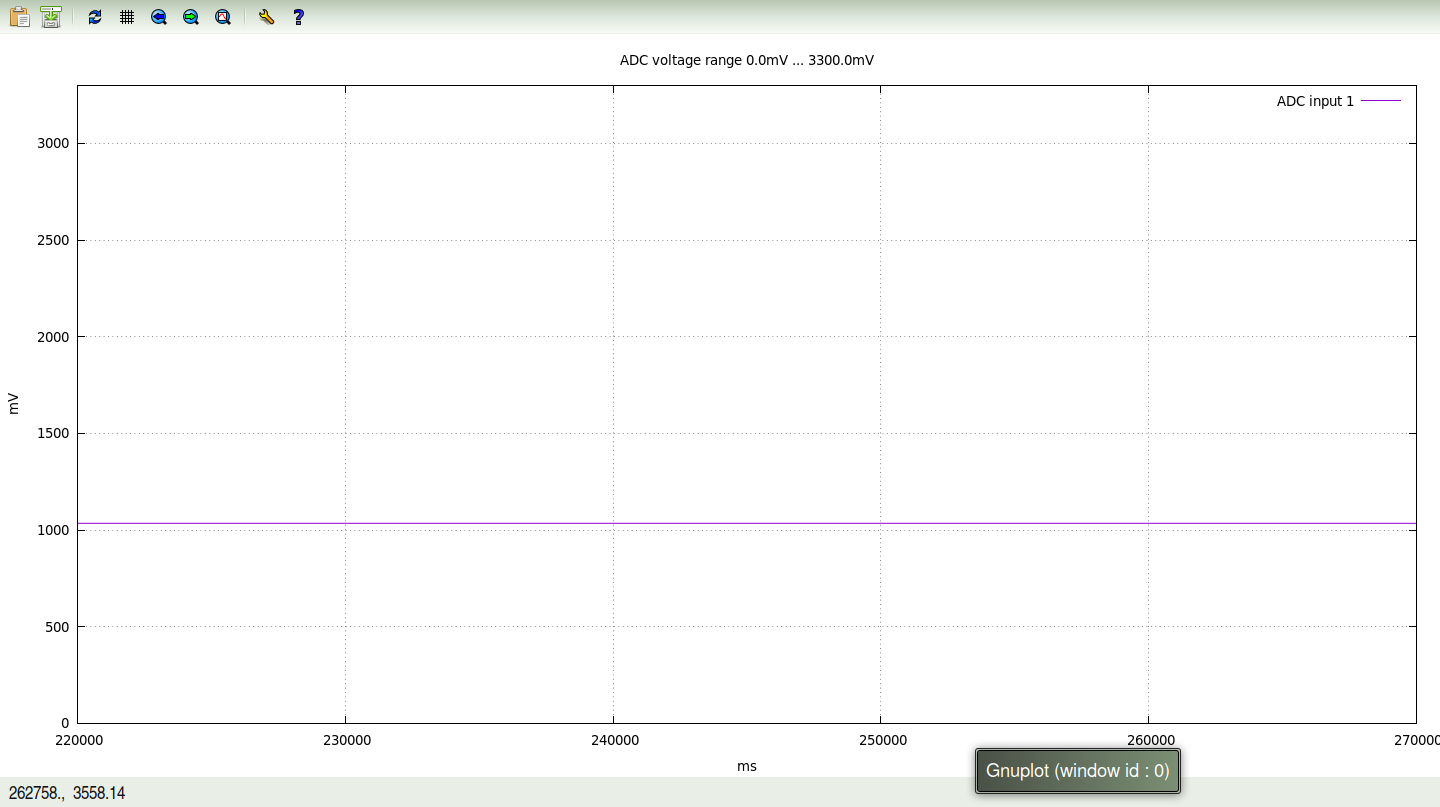

Neue Messungen
10 Min 60 Messwerte, Mittelwert 1096 Ohm entspricht 17,9 °C
Standardabweichung der Rohdaten 128; der in °C umgerechneten 0,891 °C
ABER:
Minimaler Messwert: 1055 Ohm, entspricht  14,1 °C
Maximaler Messwert: 1086 Ohm, entspricht  22,2 °C

von Alois (Gast)
Kuck da:
https://proto-pic.co.uk/wp-content/uploads/2021/03/RPI-PICO-R3-PUBLIC-SCHEMATIC.pdf
"For best performance use external 3.0V shunt ref (eg. LM4040)
For lower offset (at expense of noise) connect VREF to 3V3 with lower
resistance"
Versuche es mal mit einem 'geeigneten' C an VREF.

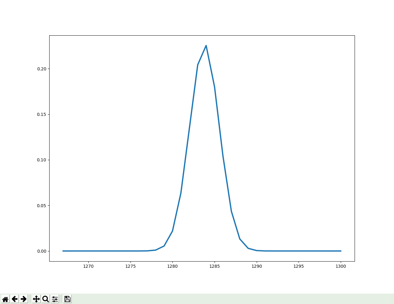

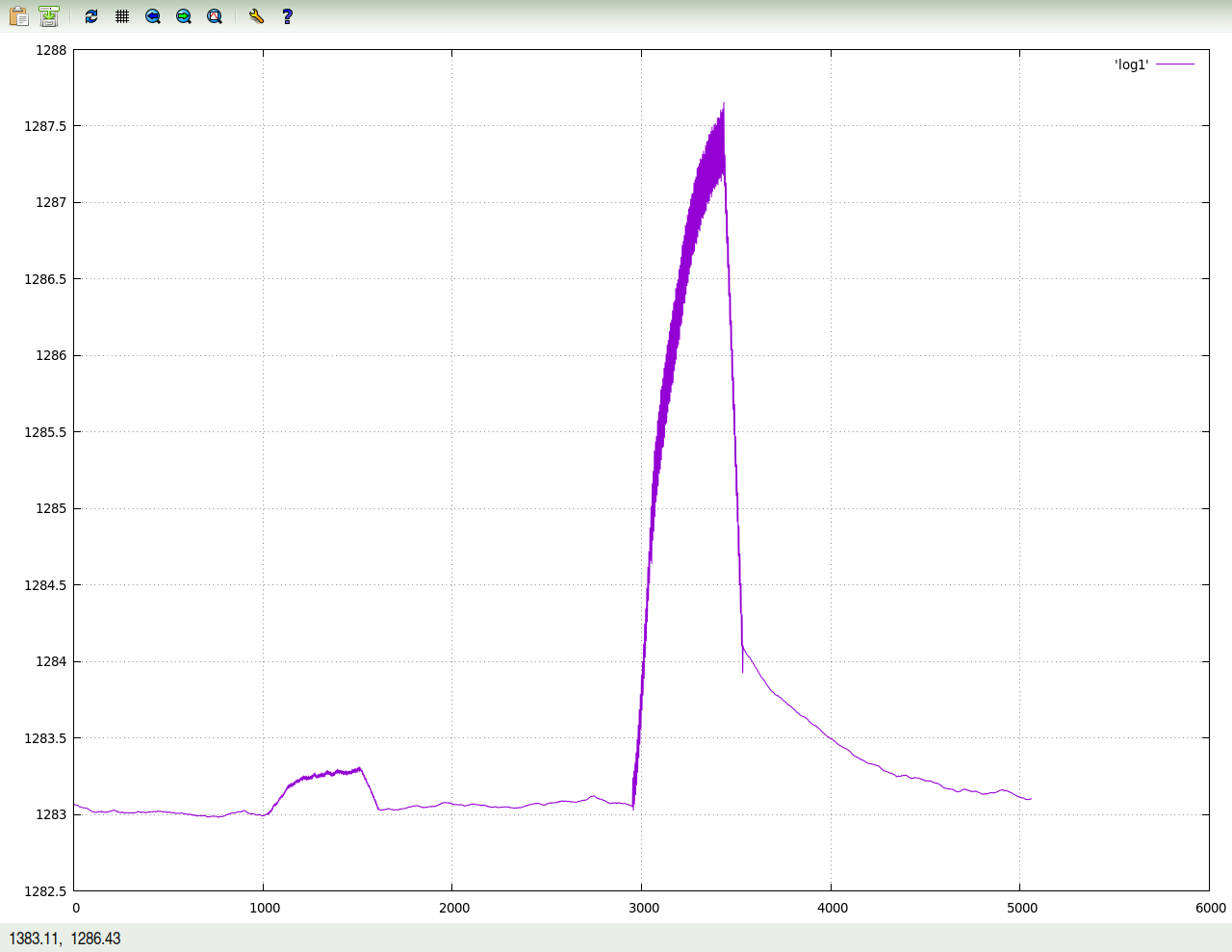

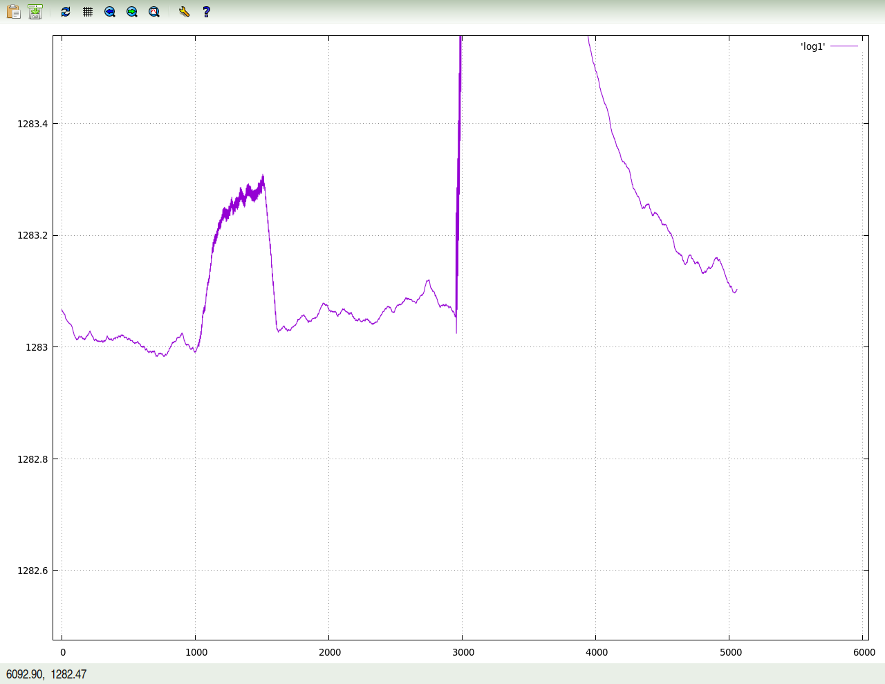

von Norbert (Gast)
Hier mal eine Messung mit dem RP2040 ADC unter den denkbar schlechtesten
Bedingungen.
Breadboard, lange Drähte, direkt und nahe neben zwei Monitoren,
Spannungsteiler aus einem Kohle- und einem Metallfilmwiderstand.
Software auf dem Controller: Python, Mittelwerte und Sliding Window.
Skalierung auf den Bereich 0.0 … 4095.0, aber float um die Feinheiten zu
erkennen.
Der erste sanfte Hügel ist eine Berührung mit dem Finger
(Metallfilm-Widerstand)
Der zweite giftige Hügel ist eine Berührung mit dem Finger
(Kohleschicht-Widerstand)
Man kann sehr schön sehen wie der Körper als Antenne wirkt.
Alles vor dem ersten Bump ist normale Messung, Variation ungefähr im
Bereich unterhalb eines zehntel Bits.
Oh ja, Zeitraster. Ungefähr 16,6ms pro Messung von 1000 Werten plus
Mittelwertbildung und ›Sliding Window‹ (100).

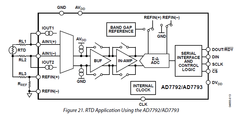

von Peter D. (peda)
Wenn man sich mal fertige ADC für Meßaufgaben anschaut, dann sieht man
schön, daß da doch einiger Aufwand für genaue Messungen getrieben wird.
Z.B. im AD7793 ist eine Konstantstromquelle integriert, die den RTD und

Hatte ich bereits, dadurch brach die Spannung an ADC_REF erheblich ein
s. Bild, das Alois um 15.03.2022 02:57 sendete: 150 mikroA.
Nun also Foto. Ein Labor habe ich hier leider nicht :-((
VG
MM

von Peter D. (peda)
Manfred M. schrieb:
> Nun also Foto.
Das sind ja geschirmte Sensoren. Den Schirm einfach mit auf GND legen,
dann kommt nichts von außen rein.
Ein USB-Netzteil 5V würde ich aber nicht als Analogversorgung nehmen. Da
sollte wenigstens ein 3,3V Linearregler dahinter.
Was so ein Pi an digitalem Störnebel selber erzeugt, weiß ich nicht.
Ich nehme für Analogkrams lieber störarme AVRs. Die kann man sogar
wärend der AD-Wandlung anhalten (ADC Noise Reduction).
Peter D. schrieb:
> Manfred M. schrieb:
>> Nun also Foto.
Hatte ich bereit gemacht. Folge: Keine wesentliche Änderung. Aber nun
bin ich ja bei Widerständen, mit denen ich die PT1000 an den
Schraubklemmen ersetzte
Ich nehme z.Zt. 3V3 aus Pin36 weil diese mit bis zu 300mA belastbar
sind. Wie belastbar ist Pin35 (ADC_REF)?

>> Für welche Verbindung sind da noch Jumperkabel notwendig? Die 2
>> Widerstände des Spannungsteilers können doch direkt gesteckt werden.
> "direkt" heißt was? Wohin direkt?
Direkt heißt, den Anschlussdraht des Widerstandes direkt in dein
Steckbrett neben den entsprechenden Pin des Pico. Ich hoffe du gehst mit
dem Spannungsteiler auch direkt auf den AGND (Pin 33).
Das ist doch gerade der Vorteil der ratiometrischen Messung, daß die
Spannung nicht in das Ergebnis eingeht. Ob nun Vref 3,3V oder nur 2,9V
beträgt ist egal, wenn du nicht noch zusätzlich eine Absolutmessung
benötigst. Schreibe dir mal die Spannungsteilerformel auf, und die
Umrechnung auf ADC Werte, dann siehst du, daß sich Vref herauskürzt.
Also juckt dein beobachteter Spannungseinbruch nicht, solange die
Spannung während jeder ADC Einzelmessung stabil ist.
Ne, sondern Pin 38
Richtig, aber ich wollte diesen Ausgang nicht überlasten.

Habe ich als letzte gemacht, aber mit den Widerständen in den Klemmen.
Wahrscheinlich sollte ich ein besseres Steckbrett benutzen, habe ich
noch eines ca. 40 Jahre alt. Mit den nun mir bekannten Problemen habe
ich halt nicht gerechnet.

Manfred M. schrieb:
> Koller schrieb:
> Ne, sondern Pin 38
Wenn man mit unbekannten Störeinflüssen zu kämpfen hat, dann versucht
man seinen Aufbau soweit wie möglich zu reduzieren um einen ungestörten
Betrieb zu erreichen. Wenn das dann der Fall ist, kann man wieder die
fehlenden Teile hinzufügen.
Also konzentriere dich auf nur einen ADC Kanal, z.B. ADC2, und entferne
alle weiteren Anschlüsse. Ein Festwiderstand zwischen Pin 35 (ADC_VREF)
und Pin 34 (ADC2), und ein Festwiderstand zwischen Pin 34 (ADC2) und Pin
33 (AGND). Damit machst du mal deine Messungen. Wenn damit keine
ungestörte Messungen möglich sind, dann hast du schlechte Karten für den
Betrieb mit den PT1000.
Schau dir das von Alois gelieferte Bild nochmal an. Für den Prozessor
ist ADC_VREF ist kein Ausgang sondern ein Eingang, der über 200+1 Ohm an
den 3,3V hängt und noch etwas gefiltert ist. ADC_VREF ist also schon
belastbar, der Spannungsabfall an den 200 Ohm darf halt nicht zu hoch
werden.

Parallelregler.
Der wird angeschlossen wie eine Z-Diode, Anode an Pin 35 (ADC_VREF) und
Kathode an AGND (Pin 33) und erzeugt so mit dem 200 Ohm Widerstand auf
dem Pico stabilisierte 3V an Pin 35 (ADC_VREF), allerdings nur solange,
wie der Strom für den ADC und an Pin 35 angeschlossene Last nicht zu
groß wird.
Die wichtigsten Dokumente zum Raspberry Pi Pico und zum RP2040 gibt es
übrigens auch direkt bei Raspberry Pi:
https://www.raspberrypi.com/products/raspberry-pi-pico/specifications/
Der Schaltplan findet sich z.B. im Raspberry Pi Pico datasheet.

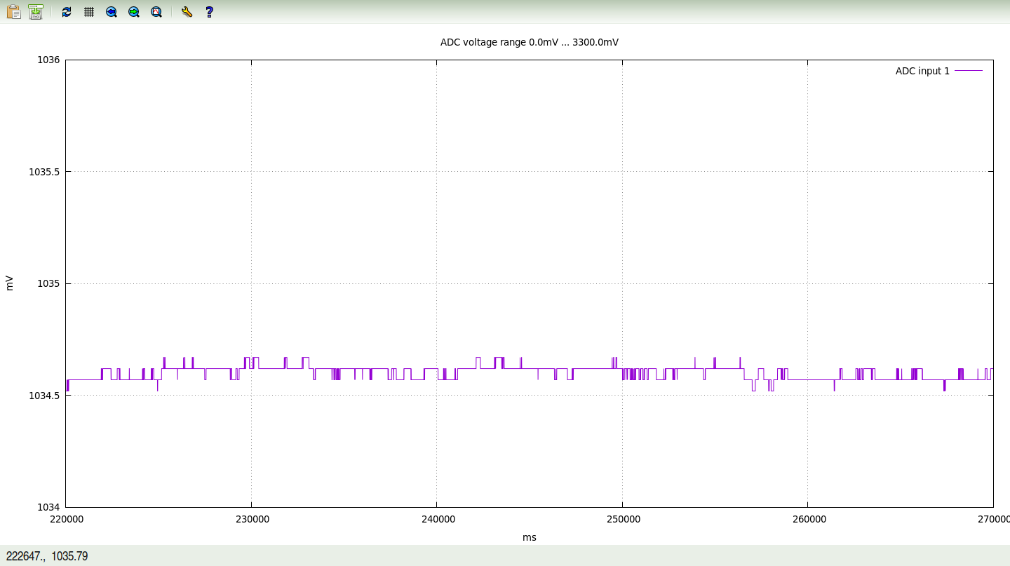

von m.n. (Gast)
Manfred M. schrieb:
> Melde Dich wieder, wenn Du mehr weißt als jetzt
Gut, dann mache ich es mal.
Bei mir schwanken die Werte im Bereich 2063 - 2067. Mit 10 facher
Mittelwertbildung sind es 2065 +/-1.
Dazu ist alles gesagt worden.
Meine nächsten Schritte:
Ich habe inzwischen das Steckbrett gewechselt, dann den Vorschlag von
Koller gesteckt, meine Code ausführen lassen. Dann bekam ich vollkommen
verrückte Wert. Sieht so aus als passe jetzt meine Tabellenkalkulation
nicht mehr.
Wegen der in den letzten stundn geführte Diskussion und das Rätselraten
wir aus 12-bitwerten 16-bit-Werte enstehen könnten habe ich nun
beschlossen die Rohwerte vor dem print um 4 Bit nach rechts zu schieben,
um wieder 12-bitige zu bekommen.
> werden.
@TO:
Und lies auch mal das, was Alois geschrieben hat, über ratiometrische
Messung, und wann es auf den genauen Wert der Referenz eben NICHT
ankommt - weswegen du in dem Fall den LM4040 auch vergessen kannst.
> Aber ich wiederhole mich ...
[In
https://www.mikrocontroller.net/attachment/550371/Screenshot_from_2022-03-15.png
als ADC_VREF, in einem deiner frühen Posts als "angelegte Spannung"
bezeichnet ...]
Und ich wiederhole mich schon wieder ...
Bemerkung #1 am Rande:
Im Notfall kann man R7 (200R) auch einen Bypass (R oder L) verpassen ...
Bemerkung #2 am Rande:
Hast du schon mal überschlagen, was dein ADC auflösen muss, um 0.1K über
einen Bereich von 100K (?) erkennen zu können? Vielleicht solltest doch
auf NTC wechseln ...
Frage am Rande:
Oversampling ist bekannt? Pro 2-fach-Oversampling lässt sich 1/2 bit
Auflösung 'hinzu zaubern'.
just my 2ct

Anbei ein Foto, das zeigt wie jetzt mein Aufbau aussieht.
Ich habe eine Plätzchendose aus Blech, die ich über die Schaltung
stülpen konnte, was eine leichte Verbesserung der Streuung zur Folge
hatte.
Die Verwendung von ADC_ref (Pin 35) statt 3V3 (Pin 36) hat die
Ergebnisse verschlechtert - erstaunlich.
Ich benutze nun die 12 most significant bits mittel rechtsshift um 4
bits.
Komisch ist, dass die Werte eines Sensors deutlich (4 °C) über den
beiden anderen liegen (es ist der, der an den mittleren Klemmen
befestigt ist). Übersprechen / Induktion bei den Jumpern?
Die Diff zwischen Min und Max meiner 60 Werte ist immer noch über 5 °C.
Die Mittelwerte sind vermutlich zu hoch. Aber ein langes, also ziemlich
genaues Quecksilberthermometer hab ich hier nicht, sondern 15 km
entfernt. Werde ich mir demnächst holen.
Dann hole ich mir auch einige Kondensatore. Ich werde dann auch eine
eine Platine beschaffen und darauf die Schaltung  kompakter als auf dem
Steckbrett realisieren. Fädelmaterial hab ich noch.
Will, zwecks Abschirmung ein metallenes Gehäuse beschaffen. Ich weiß
aber noch nicht wie ich mit dem USB-Anschluss umgehe. Wahrscheinlich
Stecker und eine Buchse kaufen. Wenn das Teil misst, dann brauche ich
keinen Rechneranschluss, nur Stromversorgung. Hat jemand nen Tipp?
Norberts Tipp auf dem Pico mehr rechnen zu lassen, werde ich vielleicht
realisieren wenn ich das Ding in einer Box habe. Letztendlich brauche
ich Grafik.
Ein Display wollte ich auch verwenden, um aktuelle Werte anzeigen zu
lassen. Mach ich vielleicht später. Ich drohe doch gleich mal:
vielleicht brauch ich dann wieder Tipps ;-)
In einer Beschreibung, die ich habe steht, dass der Pico 2 MB externes
Flash-RAM habe. Wo?
Hier haben mir einige sehr geholfen. Dank dafür!
Und Trolle scheint es ja in jedem Forum auch zu geben. Naja.
Ach ja, das sollte ich noch mitteilen: Mathematiker rechnen nur selten,
sehr selten (wenn sie nicht Lehrer sind).
VG
Manfred
von Norbert (Gast)
Jeder Sensor hat einen eigenen Widerstand. Wenn diese nur marginal
unterschiedlich sind, kann das schon die Erklärung sein. Selbst wenn's
0.1% Rs sind.
Wenn du weiterhin darauf bestehst mit einzelnen Messungen zu arbeiten,
dann kann ich dir zu 100% versichern das du das Problem nicht in den

@TO Manfred
Wenn Dein Aufbau immer noch so aussieht, wie auf dem Foto von gestern
Abend 20:01 brauchst Du Dich nicht wundern, dass Deine Werte springen.
Schließe alle Fühler und Widerstände so nah wie möglich am Pi an. Ohne
über x-Pins zu 'hopsen'. Und wo hast du den Schirm von den jeweiligen
Fühlern auf Masse geklemmt.
Und auch die Masse kommt laut Foto nur aus dem einen Pin vom Pi. Erstmal
Schaltung optimieren. Und nicht mit Mittelwertbildung den Fehler zu
eliminieren zu versuchen.
von Norbert (Gast)
Über einen Zeitraum von 50 Sekunden alle 5ms eine Messung.
R1 = 33kΩ Kohle, R2 = 15kΩ Metall.
Bei Vref 3.3V sollte sich ein Messwert von 1031,25mV einstellen.
Diese Widerstände sind nicht 100% perfekt und so stellt sich um die
1034,5mV ein.
Gnuplot:
plot 'log' u ($1):($4) w l t 'ADC input 1'
›plot_zoom0.png‹ und ›plot_zoom1.png‹ habe ich nur zum Spaß angehängt.
Wenn ihr etwas erkennen wollt dann mit ›plot_zoom2.png‹.
Und wie man sieht pendeln wir etwas um 200µV auf und ab. (Mikrovolt!)
Das ist so empfindlich das man die Änderung des Kohlewiderstands beim
Anfassen erkennen kann. Und der ist ca. 15mal unempfindlicher als ein
PT1000.
Bei dem Aufbau! Eine Messung alle 5 Millisekunden.
Logfile ist angehängt, es hat 50000 Zeilen. Warum ist das so klein? Nun,
es ändert sich kaum etwas, lässt sich also prima komprimieren.

von Olaf (Gast)
> Was hälst Du davon, erstmal ein paar Elkos, Kerkos auf dem Board
> sinnvoll zu plazieren. Ich sehe da keinen einzigen Kondi auf dem Board.
Ueberfluessig. Wegen den hohen Kontakwiderstaenden der Steckklemmen
bringt das nicht viel. Die muesste man schon direkt an den RP2040
anloeten. Allerdings hat der RP2040 ja direkt einen (interessanten!)
DCDC Wandler und die notwendigen Cs auf dem Board.
BTW: Schaut euch mal das Datenblatt des Wandlers an. Ein sehr
interessanter kleiner Schnuckel von dem man eigenlich immer 10Stk in der
Bastelkiste haben sollte...
Olaf

von Teo (Gast)
Wurde ja schon erwähnt, das man sich da über solche Fehler nicht wundern
muss.
Die eingesteckte Klemmleiste, hat sicher auch viel zu dicke Pins für das
Board. Damit beschädigt man die Kontakte des Bords! Den Dupont-Kabeln
ist auch nicht blind zu vertrauen.... Sind das Buchsen-Kabel(Weiblich),
mit nem zusätzlichen Pin aufs Board 'adaptiert'?!-O
Bau das mal komplett neu auf. Am besten auf einem Board, in dem noch
keine zu dicken Pins gewürgt worden sind und möglichst wenige, bzw.
unnötigen Steckverbindungen.
Das hab ich ihm ja auch schon geraten. Aber das hat er anscheinend noch
nicht vollzogen.
Nun schreibt er selbst , dass da am Oszi 'gehoppel' ist. Na dann wundert
mich das nicht.
Manfred M. schrieb:
> einige Zeit ist das
> Signal immer einigermaßen glatt und dann wird es sehr unruhig. Meine
> Vermutung ist: Ursache sind 2 smartphones, die hier liegen Wenn diese
> mit ihrer Zelle reden ...
Und versuchen Einstreuungen 'schön zu rechnen' klappt halt nicht immer.
Den Schirm von den Kabel, die hier anscheinen als 'Antenne' wirken, ist
vieleicht auch noch nicht auf Masse gelegt.

Du hast jetzt 'Antennen', die den 'Müll' in der Luft einfangen. Wenn Du
diese auf Masse-Potential bringst, geht der 'Müll' aufs Ground.
Und verbunden hast Du es ja schon von Anfang an, das ist ja das Problem.
Und dann noch schön aufgerollt unter dem Steckbrett (laut Foto). Das ist
wie ein Staubsauger.
Aber wenn Du es nicht versuchen willst, dann musst Du Dich mit
'Schönrechnen' abquälen.

PC-Freak schrieb:
> Manfred M. schrieb:
>> Ich verstehe nicht, welchen Sinn es haben soll, diese Antennen mit
>> meiner Schaltung zu verbinden.
Es ist nicht nötig mir zu schreiben als wär ich Grundschüler
Ich wüsste nicht, dass ich diese Antennen oder Spulen irgendwohin
verbunden hätte. Aber vielleicht verstehe ich Dich besser wenn Du mir
mitteilst: Was meinst Du mit "von Anfang an". Welcher Anfang? Dem Anfang
der Abschirmung? Oder  von was??? Hier im Haus gibt es einen PE-Leiter,
der zu einem Erdspieß führt; soll ich diesen benutzen, um die
induzierten Spannungen abzuleiten?
In meiner Schaltung will ich sie jedenfalls nicht haben.
Und sind faradaysche Käfige für die Leitungen zum Pt1000.
Wenn ich das ganze Zeug noch in einen metellenem Geuse untergebracht
habe, den pico mittels Batterie, die auch da drin ist mit Strom
versorge, dann ist alles in einem faradayschen Käfig. Ich hoffe, das Du
weißt was das ist.
Es ist nicht nötig mir zu schreiben als wär ich Grundschüler oder in
einer Kita.

von m.n. (Gast)
Zur Abwechselung habe ich mal die Arduino-IDE genommen. Die .txt-Datei
zeigt die Raumtemperatur (hier war als Offset noch 0 eingestellt,
weshalb sie zu hoch ist) und dann Erwärmung und Abkühlung des Sensors
mit einem Lötkolben.
An Eingang A0 sind nur PT1000 gegen GND und 1 k gegen ADC_Vref
angeschlossen.
Das sollte dann endgültig reichen.
