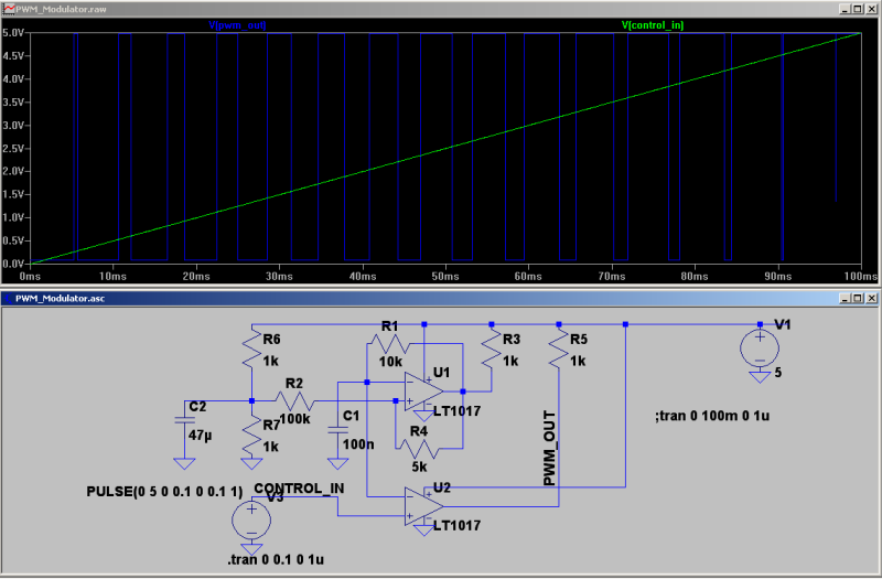

Ich vermute, du suchst den klassischen PWM Modulator aus
Dreieckgenerator und Komparator. Habe ich vor langer Zeit mal in LTSpice
gebastelt, siehe Anhang.
Kann ich bei dem Schaltbild rechts die 0-10V anschließen?
Nee, besser links unten bei Control_In. Das ist ein 0-5V Eingang, ist
aber mit einem Spannungsteiler leicht anzupassen. Der OpAmp ist ein
Rail-to-Rail Typ, Versorgung mit 5V.

von Malte S. (Gast)
Ja. Hätte ich auch sehen müssen... ^^

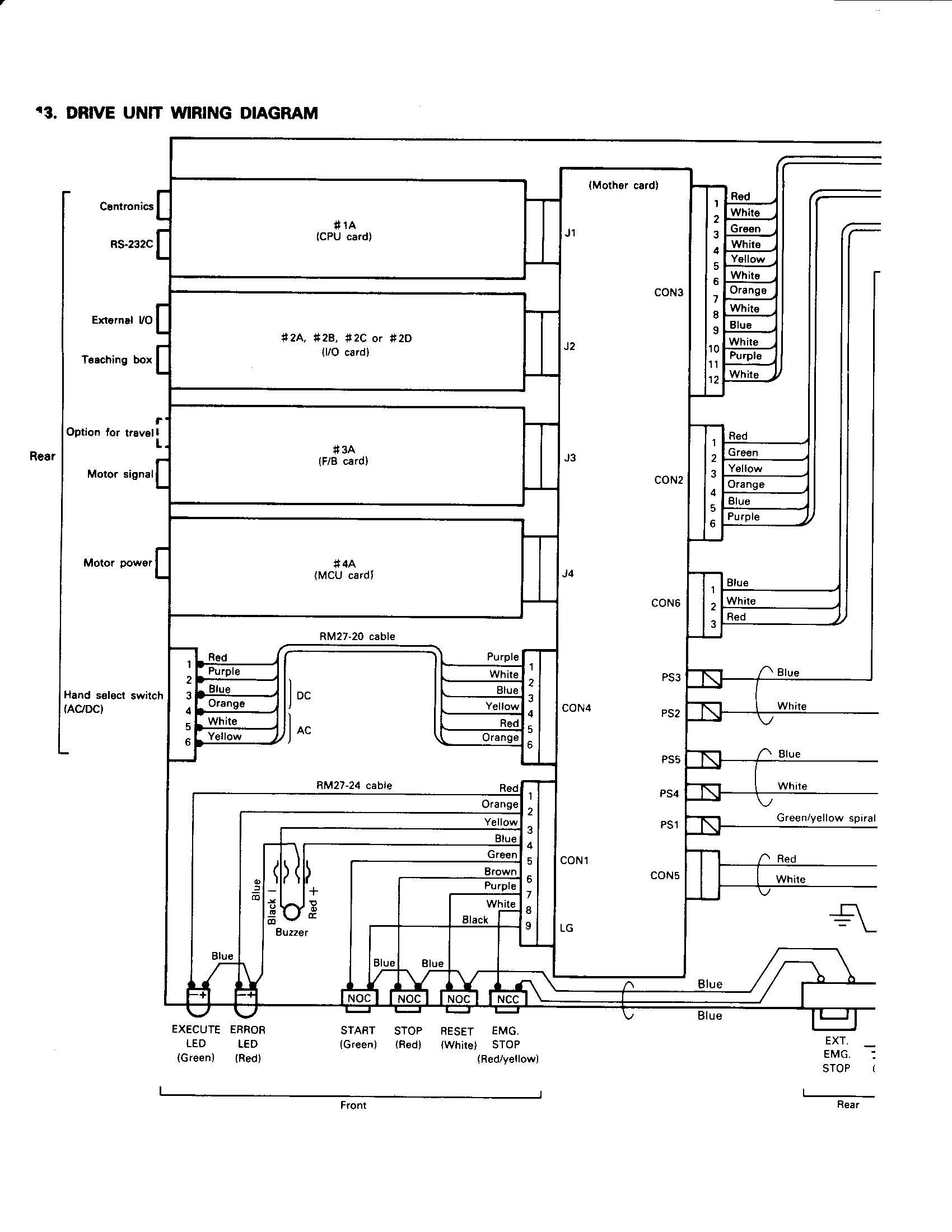

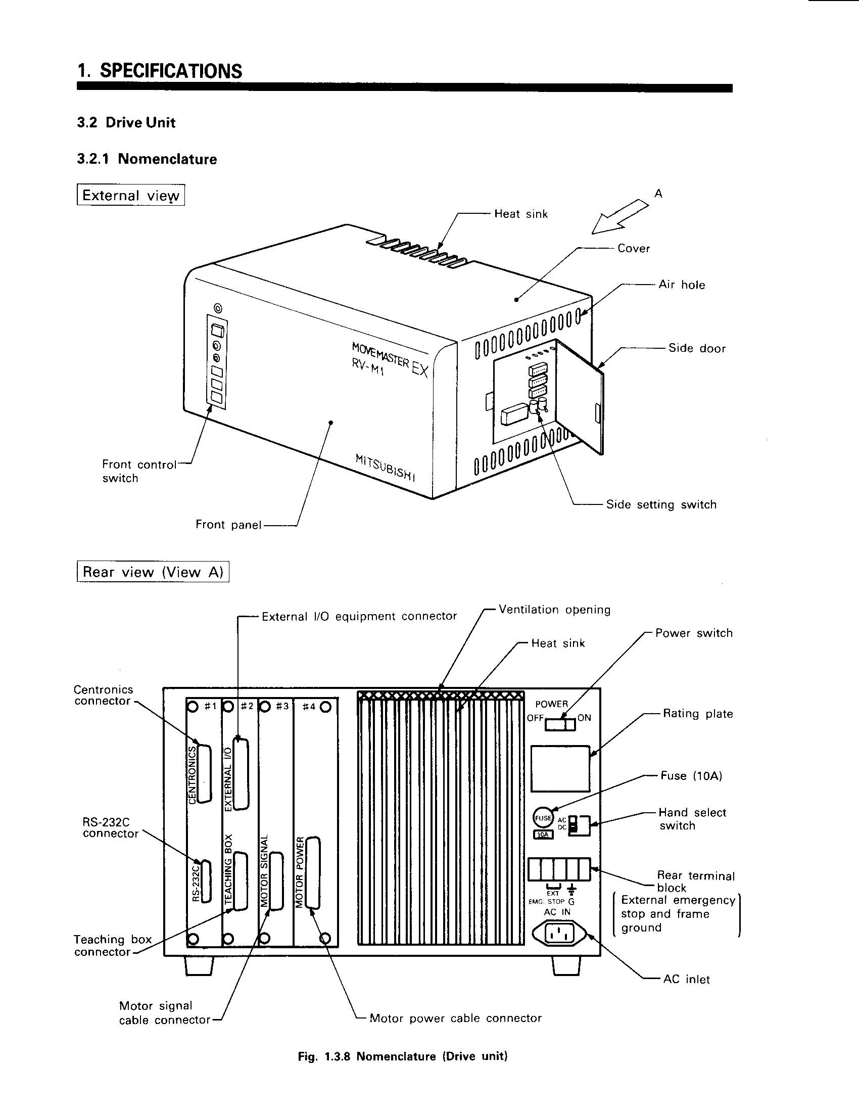

https://web.archive.org/web/20100414140249/www.roboex.com/rv-m1.PDF
Das Handbuch zum Roboter.
Hier verlinkt:
https://retrocomputing.stackexchange.com/questions/11532/what-kind-of-cable-do-i-need-to-connect-a-movemaster-ex-rv-m1-robotic-arm-to-a-p
noch ein paar Bilder
https://github.com/Springwald/Movemaster-RV-M1-Library
https://learn-cnc.com/robot-arm-part-1-mitsubishi-movemaster-rv-m1-setup/
Normalerweise wurde er über serielle oder parallele Schnittstelle
angesteuert, mit ASCII-Befehlen. Ist das alles abgeschaltet und jetzt
direkt angesteuert?

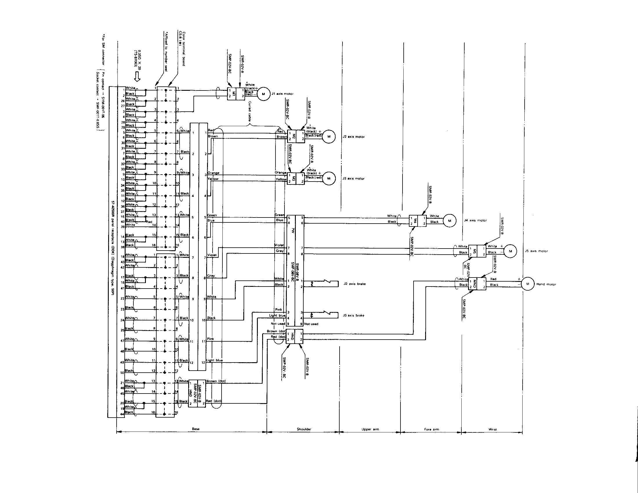

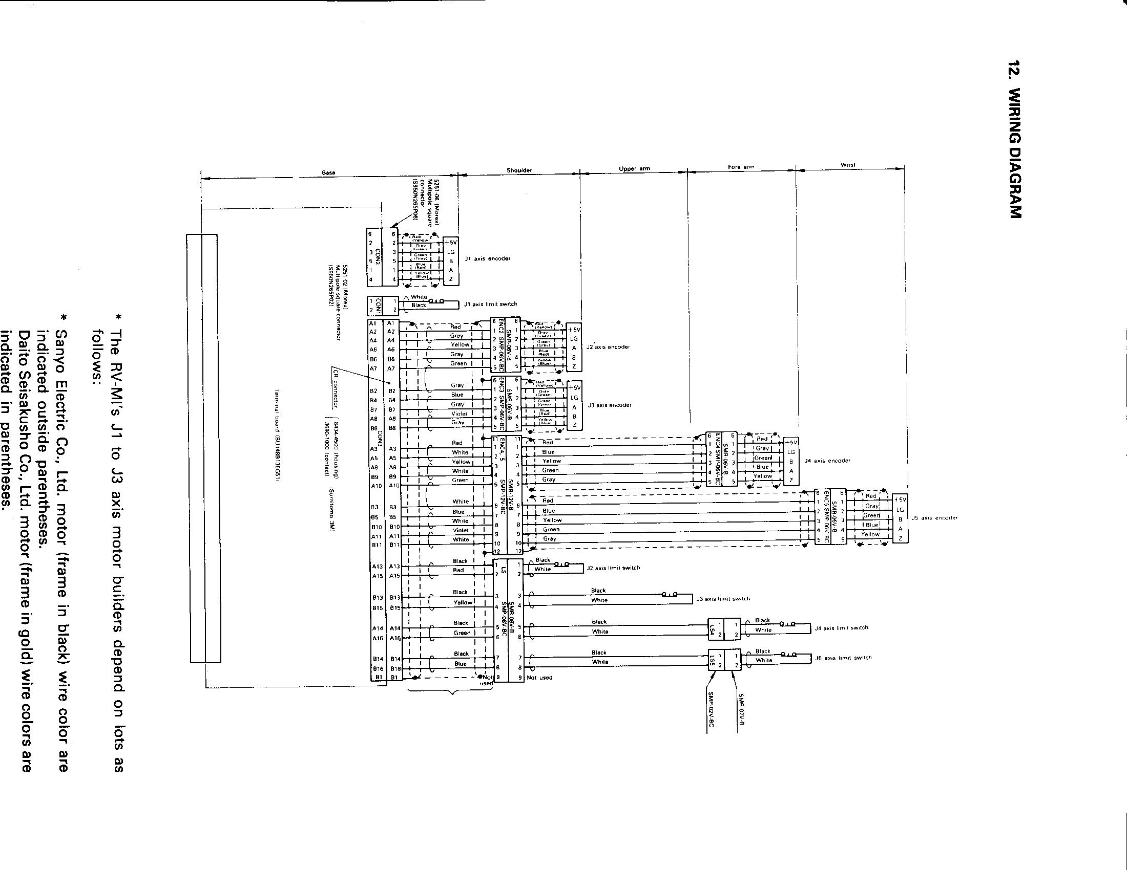

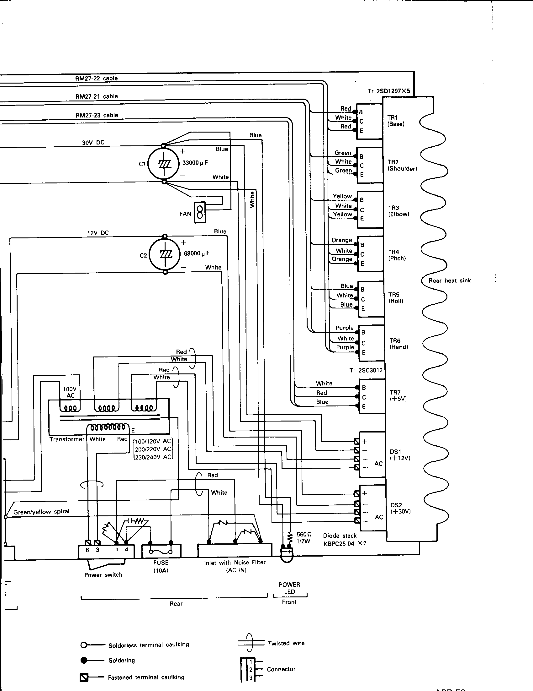

von Malte S. (teebow)
Das Handbuch und die Bilder kenne ich schon. Das Problem ist, dass die
Originale Steuerung vom Roboter kaputt (gemacht wurde?) ist. Ich weiß
leider nicht was damit geschehen ist.
Unser Lehrer möchte das wir irgendwie die Motoren mit unseren Beckhoff
Klemmen ansteuern. (Arduino und Rasberry sind ausgeschlossen)
Wieviel von der alten Elektronik ist überhaupt noch funktionsfähig?
Aus dem Handbuch die vier Seiten mit Schaltplänen habe ich aus dem PDF
extrahiert. Die Motoren und Encoder sind elektrisch nicht irgendwie
verbunden, und liegen auf unterschiedlichen Steckern.
Läßt sich das Original nicht mehr retten?

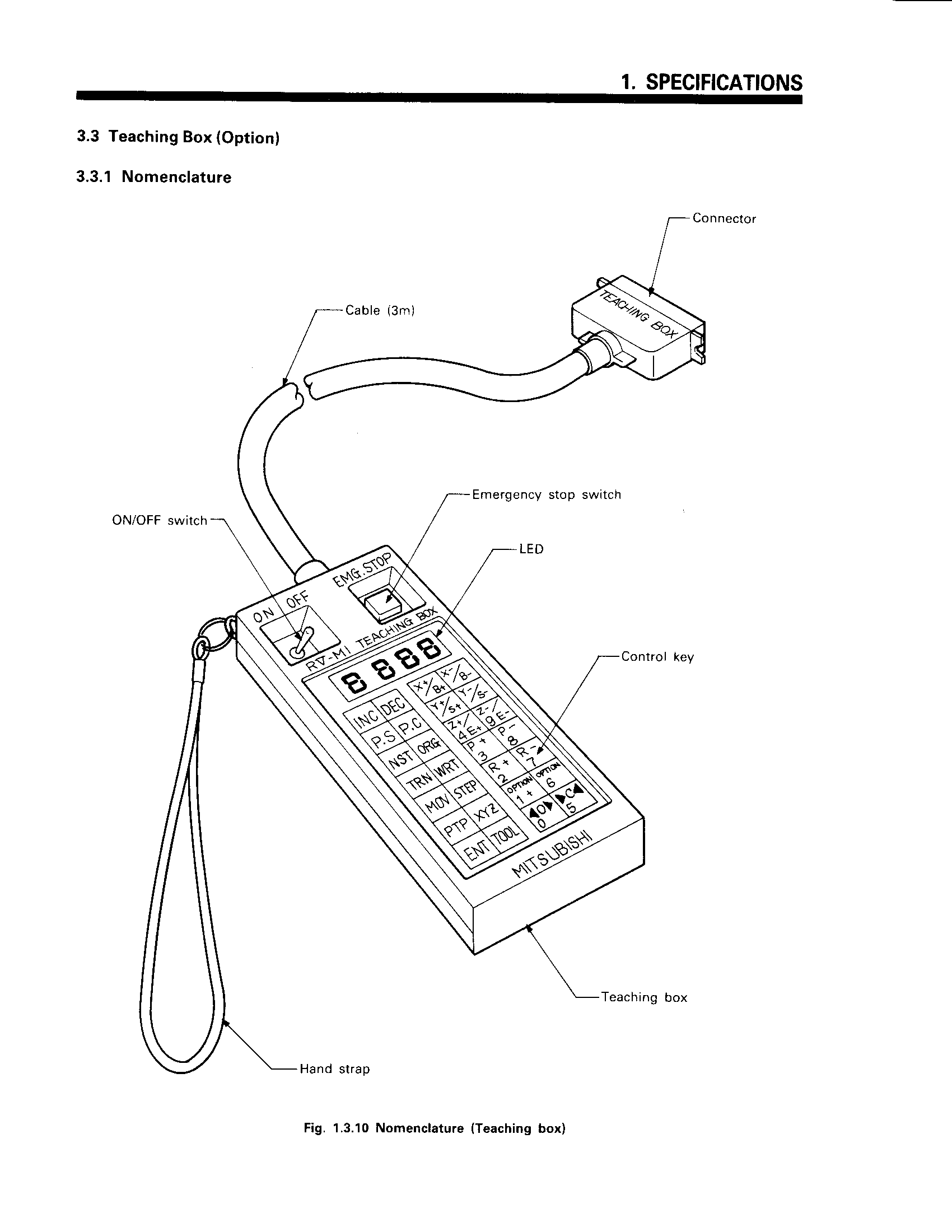

Die Elektronik war in einem Gehäuse untergebracht, dazu gab es noch die
optinale Teaching box.

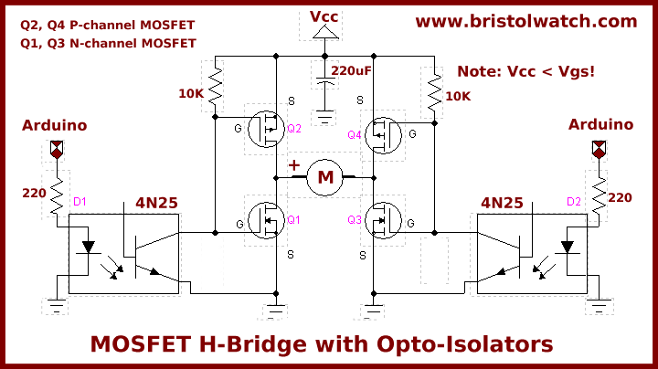

Ich muss das Thema nochmal aufgreifen. Ich hoffe es ließt noch jemand
mit.
Ich habe bei Amazon jetzt folgendes Board 6x gekauft:
https://www.amazon.de/gp/product/B00LODGSYO/ref=ppx_yo_dt_b_asin_title_o04_s00?ie=UTF8&psc=1
Dort habe ich das Poti abgeschnitten und gehe mit meinen 0-10V auf
Eingänge (also natürlich stelle ich nicht mehr als 5V ein). Das
Funktioniert einwandfrei. Genau so wie ich es mir vorgestellt habe.
Aber wie ihr bestimmt schon erkannt habt, kann ich die Drehrichtung
nicht einstellen.
Deshalb habe ich mir folgende H-Brücken Schaltung im Internet
rausgesucht, die nur ein bisschen angepasst werden muss (siehe Bild).
Der Plan war, mit der Variablen Spannung die vom "Amazon" Board kommt
auf die H-Brücke zu gehen.
Meine Fragen wären:
Brauche ich Schutzdioden für die Mosfets (wird häufig erwähnt)?
Reicht es wenn ich die "Opto Isolators" gegen normale Transistoren
tausche und einen Widerstand davor schalte der von meinen 24V
Digitalausgang der Beckhoff Klemme 23,3V aufhält (die Spannung ist ja
vermutlich abhängig vom Transistor).
Und brauche ich diesen Kondensator der ganz oben im Bild zu sehen ist?
