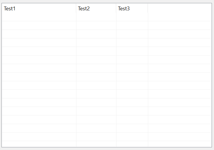

ich benutzte in einer C# Winforms Anwendung mehrere listView Elemente.
Nun ist es so dass, wenn ich Zuhause das Tool ausführe die Spalten in
dem listView Element sich verkleinern. Auf dem anderen Monitor sind die
Spalten in dem listView Element korrekt. Gibt es eine Möglichkeit dass
dies automatisch angepasst werden kann?

Die breite der einzelnen Spalten in der listView sind auch bereits ohne
Ausführung des Tools schon falsch dargestellt. Wenn ich den Monitor in
der Firma benutzte ist alles ok.

#7005360
Vergiss den Quatsch mit dem Berechnen der Control-Größen, dafür gibt es
System.Windows.Forms.TableLayoutPanel
System.Windows.Forms.FlowLayoutPanel
die erledigen das automatisch (die 80er Jahre sind vorbei).
Bezüglich der Spaltenbreiten: Schau dir mal
// passt die Größe der Spalten an den Spalteninhalt an
myListView.AutoResizeColumns(ColumnHeaderAutoResizeStyle.ColumnContent);
bzw.
// passt die Größe der Spalten an den Spaltenheader an
myListView.AutoResizeColumns(ColumnHeaderAutoResizeStyle.HeaderSize);
an. Erst den ListView füllen und danach die entsprechende Methode
aufrufen.

wird.
In der pos_sichern sub  sichere ich nun die Werte width,height, top +
left, die Schriftart und ob sie fett geschrieben ist, in ein Array. Das
sind IMMER die Werte der Entwicklungsgröße.
Sobald der User die Form verändert (Das System löst ein Resize-Ereignis
aus).
lese ich mit  me.Width + me.height die NEUE Größe aus die die  Form nun
hat, berechne die Skalierungsfaktor im Verhältnis zur Entwicklungsgröße
Global_form_breit/hoch. Dann positioniere ich ALLE Elemente neu,
aufgrund der Berechnung.
Da die Skalierung bei den Kalender-Objekt gar nicht, und bei einen
Datagrid nur auf die äußere Form greift, positioniere ich danach so
Sachen wie Spaltenbreite nach.
Das ist im Prinzip alles.
Und da alle Objekt-Orientierten Formen (Fenster) gleich arbeiten, kann
man diese Technik problemlos auf C+ / Android und was weiß ich anwenden.
Vielleicht muss man bei einigen Objekten spezielle Nachbesserungen
machen (Spaltenbreite beim Datagridview wenn man die Fixiert hat im
Code) aber das ist Kleinkram.
Bei Android gibt es kein Resize. Da löse ich den Code vor den
Form-Zeichen aus.
