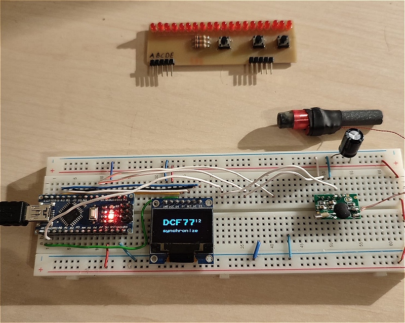

Nachdem ich jetzt auch einmal mit einem Funkuhrenmodul hantiert habe,
möchte ich hier den Code einstellen (für denjenigen, der das erste mal
damit hantiert).
Mache ich deshalb, weil es zig Varianten für Arduino gibt, aber relativ
wenig für reines C.
Im Zip-File sind 2 Varianten enthalten:
- Funkuhr mit OLED-Display (SPI)
- Funkuhr mit UART-Ausgabe und Ausgabe auf einer charliegeplexten
LED-Anzeige. Anzeige auf den LED's erfolgt im BCD-Format.
Im Makefile (ist für Linux) muß unter PROJECT_NR angegeben werden, für
welche Variante ein Funkuhrenprogramm erstellt werden soll.
In der Variante für OLED ist ein SPI-Display eingetragen. Soll für ein
I2C-Display übersetzt werden, so ist die Datei "tftmono.h" zu editieren
(die Einstellungen sollten hier selbsterklärend sein).
Für denjenigen der das Ausprobieren möchte: Viel Spaß.
Für alle Nörgler, die mir wahrscheinlich schon aufgrund dessen dass
jjflash / Ralph das veröffentlicht, schon gleich auf "nicht lesenswert"
klicken: Auch Euch viel Spaß dabei.
PS: ich weiß, dass das Steuern nur über den Timerinterrupt zur
Auswertung des DCF-Telegramms suboptimal ist, eine Auswertung mittels
Pinchange-Interrupt und Timer wäre wohl besser. Allerdings soll das
Programm auch mal auf einem Chip laufen, der weder einen ext. Int noch
einen PC-Int hat. Das Einlesen der einzelnen Bits in ein 60 Byte großes
Array könnte platzsparender sein, wenn man die einzelnen Bits in 2
uint32_t Variablen speichern würde (das ändere ich evtl. noch)

OP #7004991
Peter D. schrieb:
> Z.B.:
> Beitrag "DCF77 Uhr in C mit ATtiny26"
... das hatte ich schlicht nicht gefunden gehabt. Weil ich Programme von
dir schon gesehen habe gehe ich schlicht davon aus, dass Dein Programm
schlichtweg gut ist.
Ich wollte meines erst einmal einfach nur laufen sehen. Wenn meinen
Deinen Thread liest werde ich wohl noch ein Problem damit bekommen, eine
DOT-Matrix Anzeige anzuschließen, die über einen MAX7219 betrieben wird.
Peter D. schrieb:
> Wozu speicherst Du sie denn überhaupt?
> Das Dekodieren geht doch völlig problemlos in knallharter Echtzeit
> (1Baud/s).
Wenn man sich mal in etwas verrannt hat! Werde ich doch glatt versuchen!
Peter D. schrieb:
> Ich finde aber keine interne Uhr für Empfangsstörungen und keine
> Fehlerüberprüfung.
Ursprünglich wollte ich sogar nur eine interne Uhr verwenden, die im 2
Stunden-Intervall synchronisiert wird. Dann hab ich festgestellt, dass
die Anzeige jedes empfangenen Telegramms auch funktioniert und nur die
Sekunden softwareseitig gezählt werden.
Ich werde alles nochmal überdenken, das Dekodieren in Echtzeit werde ich
wohl machen.

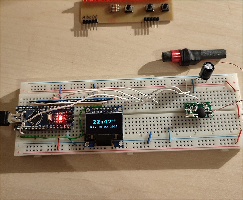

#7004999
Also, egal, wie Jemandes Code ausschaut, und egal, ob diese Aufgabe
schon 1000mal gelöst wurde, ich finde es immer wieder schön, ein Foto
von einem letztendlich funktionierenden Projekt zu sehen! Sehr schön!
Zu den Interrupts: aus eigener Erfahrung (ich zähle zu den anderen 1000
DCF77-Implementierern :-) kann ich nur von direkter Flankentriggerung
eines Interrupts durch den DCF77-Pin Change abraten: viel zu
fehleranfällig. Ich habe einen 1ms-Timer-Interrupt genommen, mit dem ich
das DCF-Signal sample, dann einen Mittelwert bilde, und dann erst
überlege, was ich da gerade empfangen habe. Das bringt zwar einige ms
Zeitversatz zwischen Anzeige und empfangenem Signal, aber darauf kommt
es in den allermeisten Fällen nicht an.
Viel Spaß mit Deiner Uhr!!!

OP #7005071
Bauform B. schrieb:
> Eigentlich geht's hier ja um Display-Ansteuerung und zwecks Demo hätte
> man auch Temperatur und Luftdruck statt DCF-Zeit nehmen können.
na ja ... eigentlich geht es schon um die Uhr !
Die Displayroutinen habe ich vor langer Zeit schon gemacht. Ein Programm
mit RTC und einem BME680 hab ich auch gemacht. Jetzt werde ich den
BME680 eben mit der Funkuhr kombinieren. Wahrscheinlich wird es so
werden, dass ich die RTC über die Funkuhr stellen werde.
