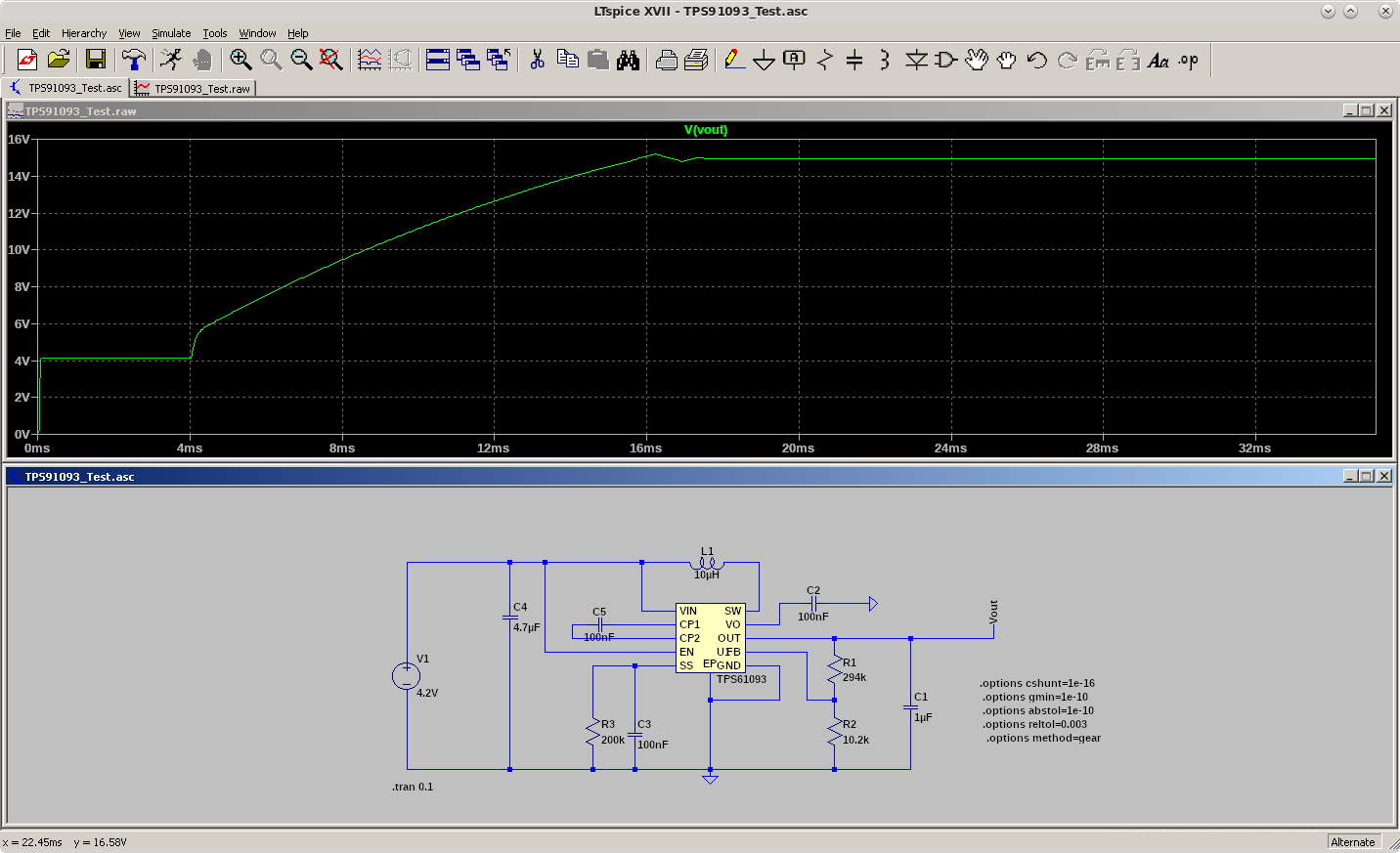

BTW: Nachdem ich oben schonmal den TPS61093 gesehen habe, habe ich mal
schnell das Modell in LT-Spice importiert. Wie ihr sehen koennt kann man
das machen. Aber es konvergiert wirklich hoellenschlecht. Falls einer
Langeweile habe ich hab die Dateien mal angehaengt. Vermutlich muesst
ihr im Symbol den Pfad an euer System anpassen.
Olaf
