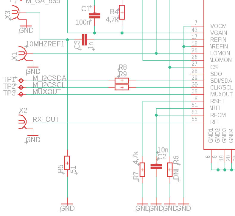

ich habe ein Demo-Board mit dem ADRF 6850 und benötige zum testen des
ICs eine 10 oder 13.5 MHz Taktquelle mit mindestens 0.4Vpp (für den Pin
REFIN). Eigentlich wollte ich mein Analog Discovery 2 von Digilent
verwenden, aus irgendeinem Grund bekomme ich aber bei diesen hohne
Frequenzen einen leichten Offset angezeigt und nachgemessen ist der
Peak-Peak auch nicht ganz bei 0.4V. Deswegen suche eine eine günstige

Gast #7005121
> hf werker schrieb:
>> Dazu müsstest du die Schaltung deines Demo Boards zeigen.
Mein Schaltplan ist noch nicht aufgeräumt und erstreckt sich über
mehrere Seiten. Ich bin jetzt einfach mal davon ausgegangen, dass nur
der REFIN und \REFIN von Interesse ist. (Wenn dem nicht so ist, kannst
du mir dann bitte sagen welcher Teil abgebildet sein soll?)

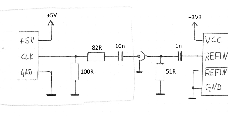

#7005183
RolfD schrieb:
> Nachtrag: Ein weiteres Problem wäre es wohl noch, dass ich die Schaltung
> auf 50 Ohm abgeschlossen bekomme, oder?
Wenn für einen TTL (5V) Quarzoszillator eine Ausgangsimpedanz von etwa
20 Ohm angenommen wird, ergibt eine Beschaltung mit 10nF
Trennkondensator, 82 Ohm Reihenwiderstand und 100 Ohm Querwiderstand
einen 50 Ohm Ausgang der ca. 1Vss an 50 Ohm Last liefert.
Bei einem LVCMOS (3,3V) Quarzoszillator reicht ein 10nF Trennkondensator
in Reihe mit 33 Ohm, um eine ähnliche Amplitude an 50 Ohm Last zu
bekommen.
Da der Referenzeingang mit 50 Ohm abgeschlossen ist, muss die Quelle
nicht unbedingt 50 Ohm haben. Es reicht im Grunde schon ein
Trennkondensator und, abhängig von der gewünschten Amplitude am
Referenzeingang, ein passender Reihenwiderstand.
#7005634
RolfD schrieb:
> Passt das so wie im Anhang zu sehen?
Fast. Trennkondensator, 82 Ohm Serienwiderstand und ganz am Schluß 100
Ohm parallel zum Ausgang.
RolfD schrieb:
> Kann ich das so einfach auf einer Lochrasterplatine aufbauen
> Kann ich diesen verwenden...
Ja, dabei auf kurze Verbindungen achten. Wenn der Aufbau HF-gerechter
sein soll, die Oberseite der Lochrasterplatine mit Kupferfolie bekleben
und diese als Massefläche benutzen.

#7006779
Die Kondensatoren zwischen Oszi und Eingang sind wohl falsch.
Der Eingang refin dürfte ja für ein Digitalsignal sein (siehe
Datenblatt). Das darf aber nicht unter Null runter, sondern soll
zwischen Null und Vcc hin und her gehen.
Durch das/die Cs käme aber ein zur Nulllinie symmetrisches Signal
zustande mit negativer Hälfte in der L-Phase
#7006966
Dergute W. schrieb:
> Der treibt TTL oder so Zeugs, nicht 50Ohm.
Es sind AC-gekoppelte 133 Ohm.
Dergute W. schrieb:
>... per LC Anpassschaltung die 50 Ohm Eingang auf z.b. 1.5k Oszillatorausgang
transformieren, Loecher ins Knie...
Damit sind an 50 Ohm nur noch knapp über 0,4Vss verfügbar.
Der Eingang ist mit VCC/2 vorgespannt. Mit Trennkondensator und 50 Ohm
Abschluß, lässt sich jede 50 Ohm Quelle, die den benötigten Pegel
liefern kann, nutzen.

Die Leiterbahn auf dem Board ist von der SMA Buchse bis zum REFIN (über
den Kondensator) circa 2 cm lang. Der Oszillator muss dann noch
aufgebaut werden. Es würden also vermutlich nochmal 2cm dazu kommen.
Mir ist nicht ganz klar, wie du die Schaltung verändern müsste. Die
Ausgangsschaltung hatte ich oben gepostet. Die rechte Seite nach dem SMA
ist auf der Platine aufgebaut (ich könnte dort Werte austauschen - würde
es aber eher nicht machen, wenn es geht?!), die linke Seite würde ich
aufbauen. Den Oszillator habe ich bestellt und kommt demnächst an.

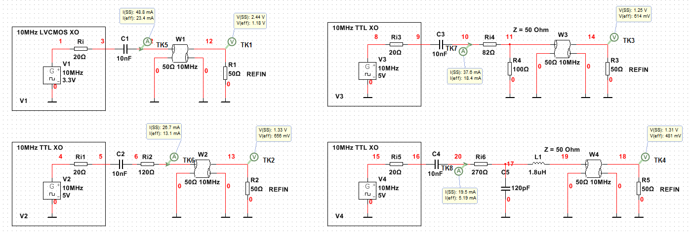

#7007144
RolfD schrieb:
> Deswegen hatte ich im Eingangspost nach der
> einfachsten Lösung gesucht.
V1 ist die simpelste Lösung, benötigt aber einen XO der 50 Ohm treiben
kann. V1,V2 sind an der Quelle nicht angepasst, was auch nicht unbedingt
notwendig ist. V3, V4 sind der Quelle angepasst. V4 ist die Variante mit
LC-Anpassung und halbwegs sinusähnlicher Ausgangsspannung.
Dergute W. schrieb:
> Hab ich bislang uebersehen. Wo steht das, was ist "Es"?
"Es" ist die Last die der XO treiben muss.
Dergute W. schrieb:
> Wie berechnest du das denn?
> Ich rechne so : 0.4Vss * sqrt((1500/50) = 2.2Vss
Uass = 1/2 x 5Vss x (1/SQR(1500Ohm/50Ohm)) = 0,45Vss (als
Rechteckspannung)
Uass = 1/2 x 5Vss x (1/SQR(1500Ohm/50Ohm)) x (4/PI) = 0,58Vss (als
Sinusspannung)
Faktor 1/2 weil der Oszillator am LC-Anpassnetzwerk mit einem passenden
Reihenwiderstand angepasst sein muss (s. V4).

RolfD schrieb:
> Ich versuche mal später die Schaltungen zu verstehen.
Brauchst du nicht.
Wer bei einem 10MHz TTL Signal und 5cm Leitung mit 50 Ohm
Impedanztreue und Transformations-/Anpassschaltungen daher-
kommt ist ein reiner Akademiker der von praktischer
Schaltungstechnik keine Ahnung hat. So kann man stunden-
und tagelang seine Zeit verschwenden ohne sich mit wichtigen
Dingen auseinanderzuseten und dem Ziel nahezukommen.
