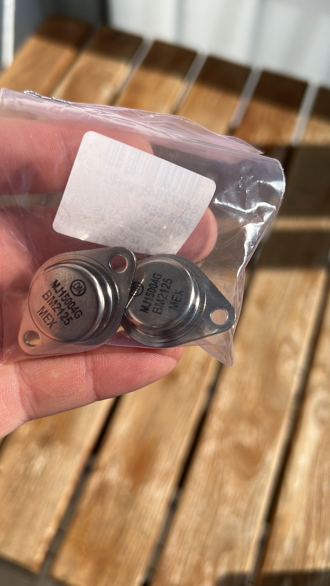

Sollte da wirklich nur eine einzige 100V Z-Diode sein, dann kann man natürlich auch einen MJ15004 nehmen. Der ist weit billiger und deutlich robuster. Aber nur original Onsemi nehmen, nicht ISC! Und natürlich aus verlässlicher Quelle kaufen, die Dinger werden im großen Stil gefälscht.
Okay, schaue mal wo ich die teile besorgen kann. Danke schonmal für die Unterstützung! Würde mal bei Reichelt Elektronik anfragen.. Gruß Alex

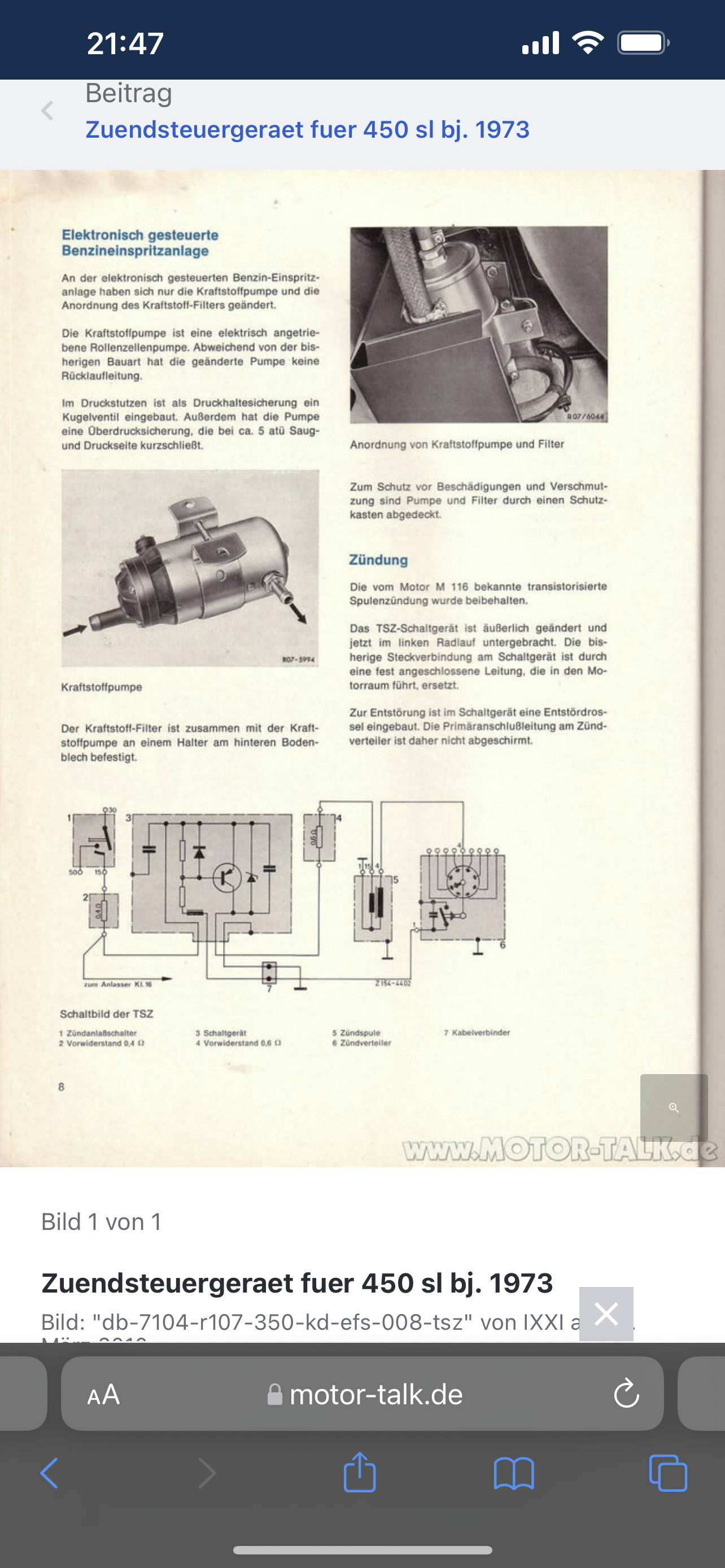

Alexander V. schrieb: > Das Gerät ist einem SL450 aus dem Jahr 1972. Ich hatte fast das gleiche Auto, 450SLC, Baujahr 1973. Dort war das gleiche Schaltgerät verbaut und es war auch plötzlich defekt. Das Original Ersatzteil hätte ein Vermögen gekostet, also musste eine andere Lösung her. Gesucht und gefunden. Es gab zu der Zeit bei ELV eine Transistorzündung als Bausatz. Die hatte auch den Vorteil, dass bei stehenden Motor und eingeschalteter Zündung der Strom durch die Zündspule abgeschaltet wurde. In dem Fall könntest Du eine neue Leiterplatte anfertigen die in das Gehäuse passt. Der Transistor TO3 passt auch in das Original Gehäuse. Was Umgebaut werden muss, bei der bisherigen Schaltung liegt die Primärwicklung der Zündspule an Masse. Das muss geändert werden, Zündspule kommt dann an Klemme 15 bzw. über den Vorwiderstand an Klemme 15. Der Beitrag von ELV sollte noch zu finden sein.
Hier ein Bild des neuen Transistors
Transistor falsch herum eingebaut? Bild der Platine?
#7013879
Alexander V. schrieb: > Hier ein Bild des neuen Transistors War der Original Transistor nicht ein Germanium Transistor? Ist lange her, was steht auf dem Alten Transistor drauf? Bei ELV wurde ein Transistor mit 400 Volt verwendet. Allerdings NPN Ausführung.
Transistor ist richtig verbaut, auf dem Originalen waren E & B markiert und bei dem neuen habe ich extra das Datenblatt Zuhilfe genommen. Soweit ich weiß, war ein Germanium Tranistor verbaut, allerdings PNP

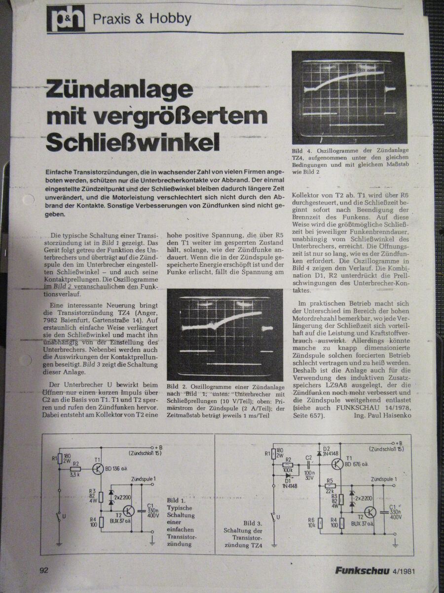

Alexander V. schrieb: > Soweit ich weiß, war ein Germanium Tranistor verbaut, allerdings PNP Was ich gefunden habe, bei ELV wurde auch der BUX37 verbaut. Hier sieht man was der Transistor können muss. Passt allerdings nicht in deiner Schaltung weil NPN.

H. H. schrieb: > Anderes Übersetzungsverhältnis. Das ist Unfug, es muss die Original Zündspule verwendet werden. Grund dafür, die Zündspule ist eine Ausführung mit niedriger Induktivität auf der Primärseite. Deshalb hat diese Zündspule zwei Vorwiderstände. Das ist erforderlich weil der Achtzylinder vier Zündimpulse pro Umdrehung braucht. Die Frequenz ist hier doppelt so hoch als bei einem Vierzylinder Motor. Bei hoher Drehzahl würde somit weniger Strom in die Spule fließen, was die Energie des Zündfunkens Reduzieren würde.

Es gab von Elektor auch mal einen Bausatz mit NPN Transistor. Ist vielleicht leichter zu beschaffen. Hat bei mir jahrelang im BMW2002 funktioniert.
Manfred H. schrieb: > Hat bei mir jahrelang im BMW2002 funktioniert. Und bei mir im Audi 80. Der Transistor war m.E. von Siemens und speziell für Transistorzündungen, und wird heute obsolet sein. Typenbezeichnung war BU 1xx ?
