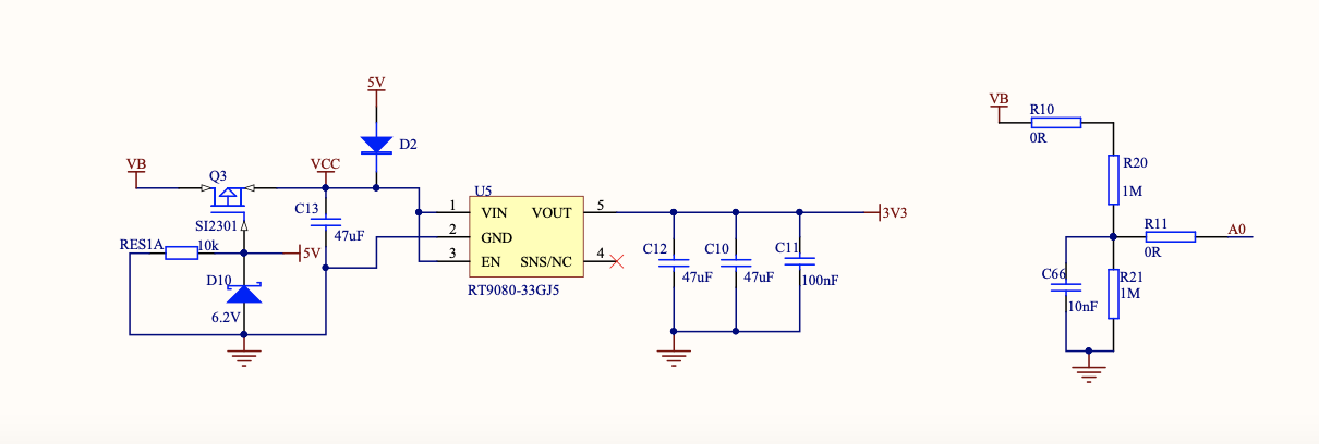

ich habe gerade den Schaltplan vom ESP FireBeetle angeschaut und
verstehe die Stromversorgung nicht ganz.
Dass der RT9080 von der Batterie über den Mosfet isoliert werden soll
wenn usb angeschlossen ist ist mir klar, aber was ist die Aufgabe von
D10? Die sollte doch erst ab 6.2V leiten und daher nie benutzt werden?
Und der rechte Teil ist denke ich zum Batterieladestatus messen, aber
was soll R10? als 0 ohm widerstand?
Viele Grüße
Lino
Es sieht danach aus, dass VB auch größer sein kann, z.B. 12V. Dann wirkt
Q3 mit D10 wie ein einfacher Längsregler, der die VCC auf ca. 8-9V
begrenzt.
Das ist allerdings seltsam, denn der RT9080 verträgt nur max. 6.5V (max.
Ratings).
0Ω-Widerstände werden gerne mal verbaut, um auftrennen zu können ohne
eine Leiterbahn zu durchtrennen. Entweder für Varianten oder zum
Kalibrieren.
Wenn das mit einem µC-ADC gemessen werden soll, erscheinen mir die
beiden Spannungsteilerwiderstände zu hochohmig.
> Kalibrieren.
Ja, gerade bei Batteriespannungs-Messungen - wenn man die nicht braucht,
will man ja den Akku nicht unnötig entladen. Und wenn man keine Batterie
hat, aber den I/O-Pin anderweitig verwenden will, will man den
10nF-Kondensator vielleicht abkoppeln können.
Das geht schon (bei ESP12 und ESP32S2 getestet) - die Batteriespannung
ändert sich ja im Allgemeinen vergleichsweise langsam, und der
10nF-Kondensator ist ausreichend viel größer als der ADC-interne
Sample-and-Hold-Kondensator.
Ja, wenn man dann auch ausreichend langsam misst, so dass sich der 10nF
über die 500k wieder vollständig laden kann. 5τ sind hier 25ms, die Zeit
muss man sich dann nehmen.

HildeK schrieb:
> begrenzt.
> Ratings).
Danke!!
Bedeutet man könnte die Diode auch weglassen?
Das Gate von Q3 ist direkt mit der 5V-Versorgung verbunden. D10 schützt
das Gate von Q3 (und letztlich auch U5) vor Überspannungen auf der
5V-Versorgungsleitung.
Hat die 5V-Versorgung einen entsprechenden EMV-Schutz, kann diese Diode
durchaus entfallen.

Lino Z. schrieb:
> ...aber was ist die Aufgabe von D10?
Transienten-Schutz? In Rev. 4.0 sitzt die TVS-Diode unmittelbar am
Stromversorgungspin der USB-Buchse.
Lino Z. schrieb:
> ...aber was soll R10? als 0 ohm widerstand?
Der 0 Ohm Widerstand (Lötbrücke?) ergibt wenig Sinn, zumal für die
Batterie zwei sehr hochohmigen Widerständen eine absolut
vernachlässigbare Last darstellen.
> begrenzt.
> Ratings).
Ich muss diese Aussage von mir korrigieren: Der RES1A müsste dann an VB
gehen - ist also keineswegs eine Art Längsregler, wie ich behauptet
hatte. Sorry.
Der FET dient als Schalter, der VB trennt, wenn '5V' da ist.
Es ist im Plan etwas unglücklich gezeichnet, die Nähe am Gate hat mich
verwirrt. Die Z-Diode hat nur die Aufgabe, den LDO vor einer
Überspannung am Eingang zu schützen; man hätte sie unterhalb von D2
zeichnen sollen oder direkt am Pin1 vom Längsregler.
