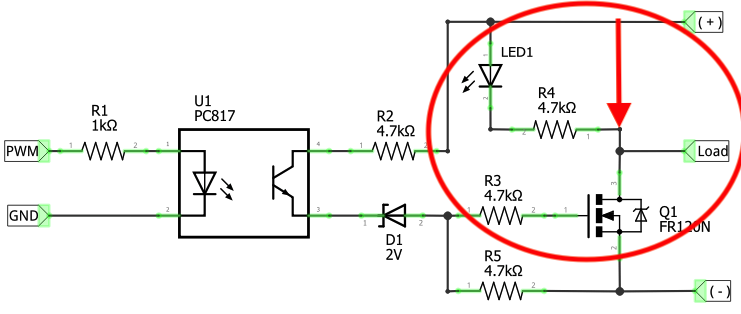

Moin allerseits!
Ich habe mal eine kurze Verständnisfrage zu einer Schaltung.
Siehe Anhang.
Diese Schaltung habe ich von folgender Seite:
https://elektro.turanis.de/html/prj395/index.html
Nun zu meiner Frage:
Müsste nicht eigentlich eine Leitung parallel zur "StatusLED" (roter
Pfeil) gesetzt werden?
Da ansonsten bspw. bei einer größeren Last der gesamte Strom ja mehr
oder weniger durch die LED + Vorwiderstand fließen würde?
(S. Bereich roter Kreis)
Dankeschön für die Aufklärung.
Nein, denn die Last muss mit dem zweiten Anschluss an (+) hängen,
parallel zur LED+R. Sonst ist das Ganze sinnlos. Der FET schaltet den
GND der Last.
Eine Leitung, wie du sie eingezeichnet hast, lässt die LED nie leuchten
und führt, was schlimmer ist, beim Einschalten zu einen Kurzschluss und
dem Tod des FETs.
Wieso denn das? Die Last gehört zwischen (+) und den Load-Pin. Also
parallel zu der LED. Dann leuchtet die LED, wenn die Last angesteuert
wird (Load-Pin wird über den FET auf (-) "gezogen".
