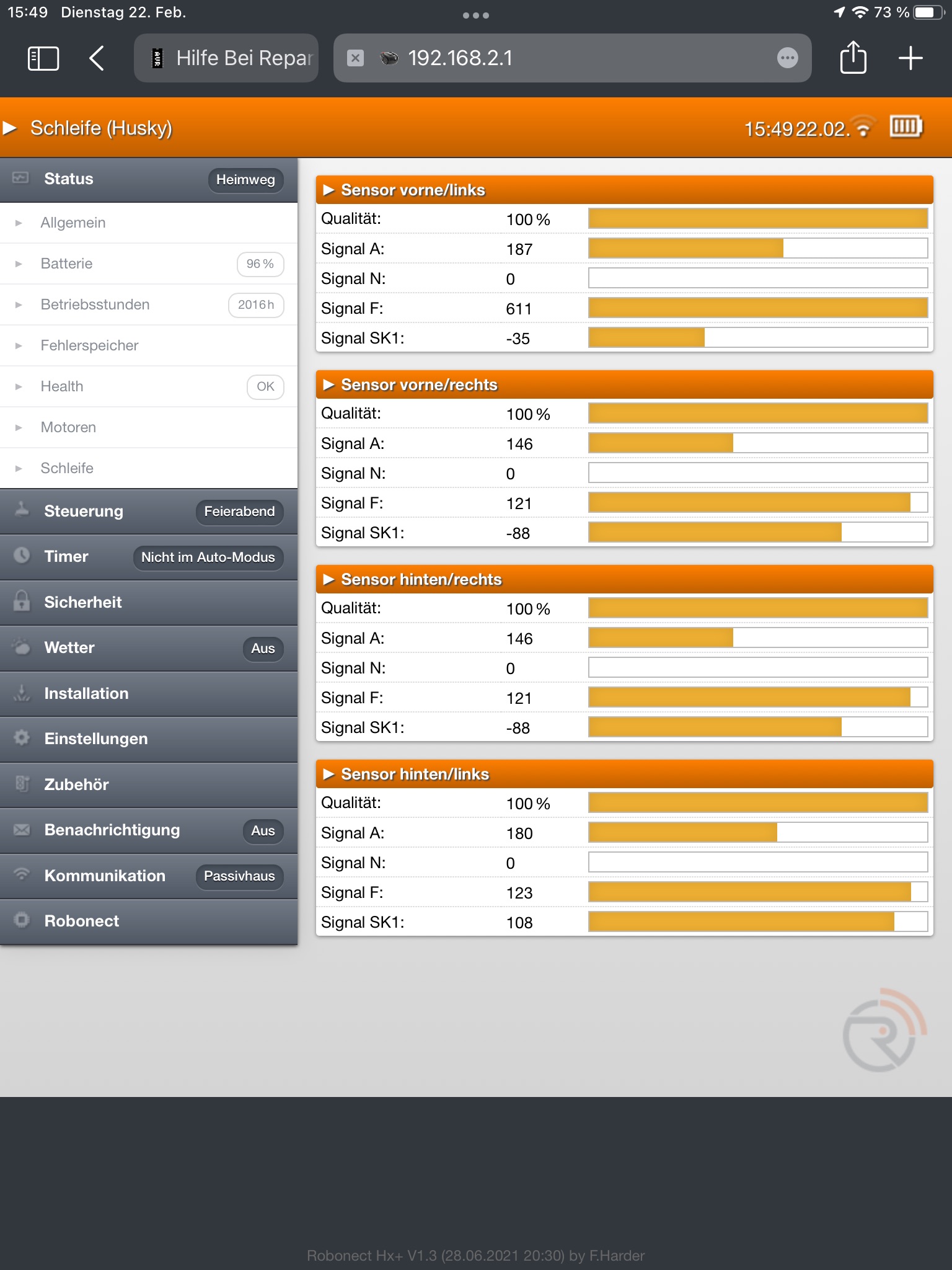

Robonect zeigt einem ja auch die einzelnen Signalstärken an (nicht nur
Uhrzeit stellen 😎) und das N-Signal war nicht vorhanden. Eine neue
Platine hat das Problem gelöst. Allerdings würde ich die alte gern
reparieren.
Seltsamerweise war die angezeigte Signalstärke AUF DER STATION bei
beiden Basisplatinen gleich, angedockt hat er aber nur mit der neuen
(ja, mehrfach hin und hergetauscht und auch jedes Mal neues
Schleifensignal generiert).

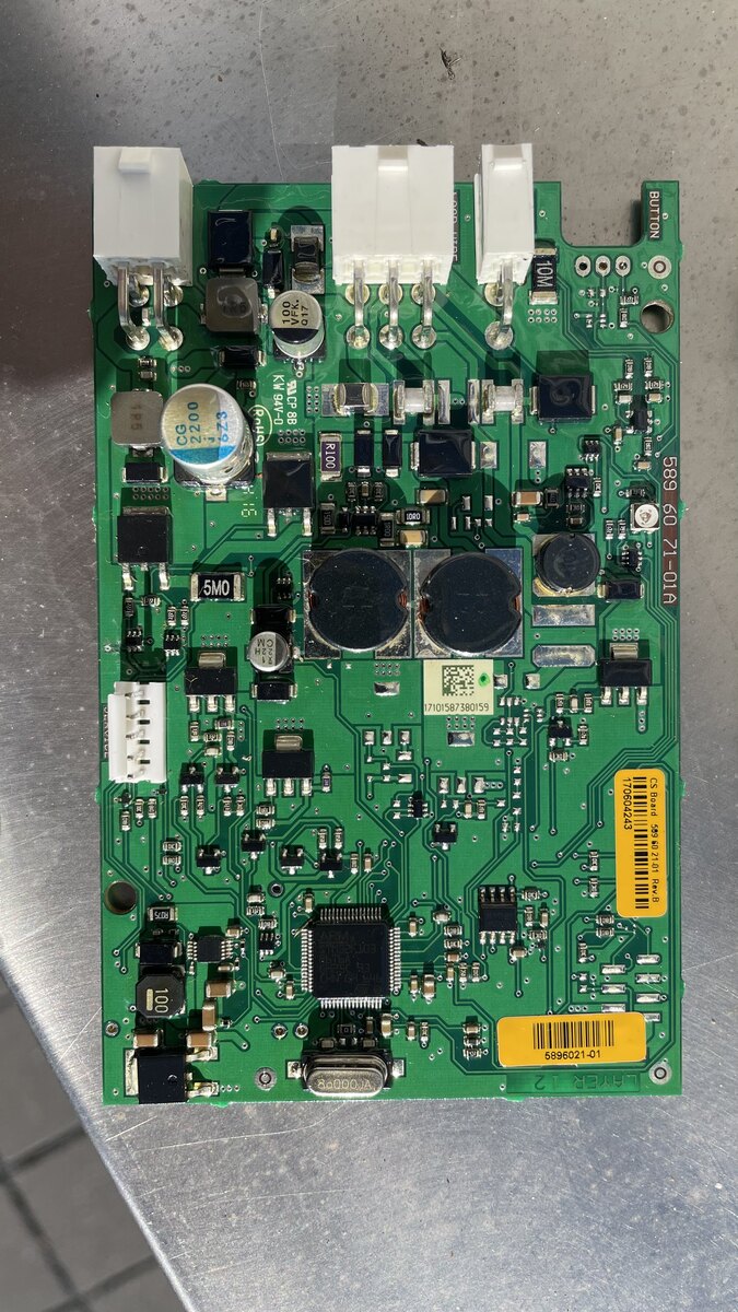

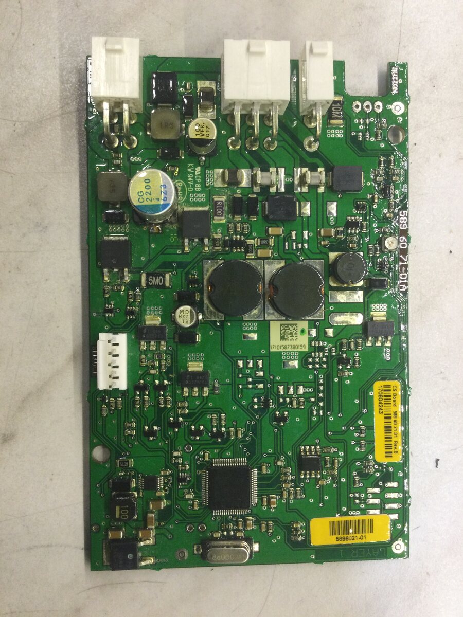

OP #7008687
Hier die Platine von der Bestückungsseite. Die ist vierlagig, auf der
Rückseite keine Bauteile.
Zur grundsätzlichen Funktion:
Es werden mindestens 4 verschiedene Signale erzeugt.
Begrenzungskabel
Suchkabel
Homing Signal der Dockingstation
Positioniersignal in der Dockingstation
Die beiden Begrenzungskabel (links/rechts) bilden einen geschlossenen
Kreis. In diesem Kreis wird ein Signal aufgespannt. Das ist ein
proprietäres Signal, das bei Bedarf neu erzeugt werden kann um Mäher und
Dockingstation zu „verheiraten“.
Quer durch die aufgespannte Fläche verläuft das Suchsignal, an dem sich
der Mäher zur Station zurück bewegt.
Zusätzlich gibt es ein Signal, das in der Bodenplatte der Station
abgestrahlt wird und angeblich bis zu 7m reicht. Es soll dem Mäher die
ungefähre Lage der Station anzeigen, damit auch ohne Suchkabel das
Einparken nicht ewig dauert.
Und zuletzt ist noch eine sehr kleine Antenne in der Bodenplatte, direkt
vor den Ladekontakten. Dieses Signal soll wohl dem Mäher mitteilen, daß
er es fast geschafft hat und nur noch vorwärts einparken muß. Das sind
ca. 20cm
Diese Signale kann man mit dem Robonect Modul sehen und die sind alle
vorhanden. Sowohl bei der alten wie bei der neuen Platine!!
Rein optisch sind zwischen beiden Platinen keine Auffälligkeiten zu
erkennen.

OP #7009762
Die große Schleife funktioniert einwandfrei sonst würde der Mäher gar
nicht erst losfahren. Auch das Leitsignal ist offensichtlich in Ordnung
da er ihm sauber bis zur Station folgt.
Erst unmittelbar bevor die Vorderräder auf die Stationsplatte rollen
stockt er und kehrt dann um. Ihm fehlt das Signal: „hier bist du
richtig, andocken“.
Um das oszillographieren zu können muß ich erst die beiden Schleifen
unter der Station vermessen und nachbauen. Rein äußerlich sind das
einfache Drahtschleifen, aber sehr kurz. Die eine ist ca. 1m die andere
ca. 40cm lang (gestreckte Länge). Der ohmsche Widerstand einer
Kupferstrippe wäre da praktisch Null.
Die verwendeten Leistungshalbleiter sind:
2 Stück 4N03L14 = N-MOSFET 30V/30A
1 Stück FQT5P10 = P-MOSFET 100V/1A
1 Stück PQT7N10L = N-MOSFET 100V/1A
1 Stück 17-33G = Spannungsregler 3,3 V (wobei das fragwürdig ist: die Ub
ist 28Volt, der Regler ist nur für 20Volt spezifiziert)
Das KÖNNTE auf zwei Endstufen für die kleinen Schleifen (high I) und
eine Gegentaktendstufe mit high V für die ganz große Schleife hinweisen.

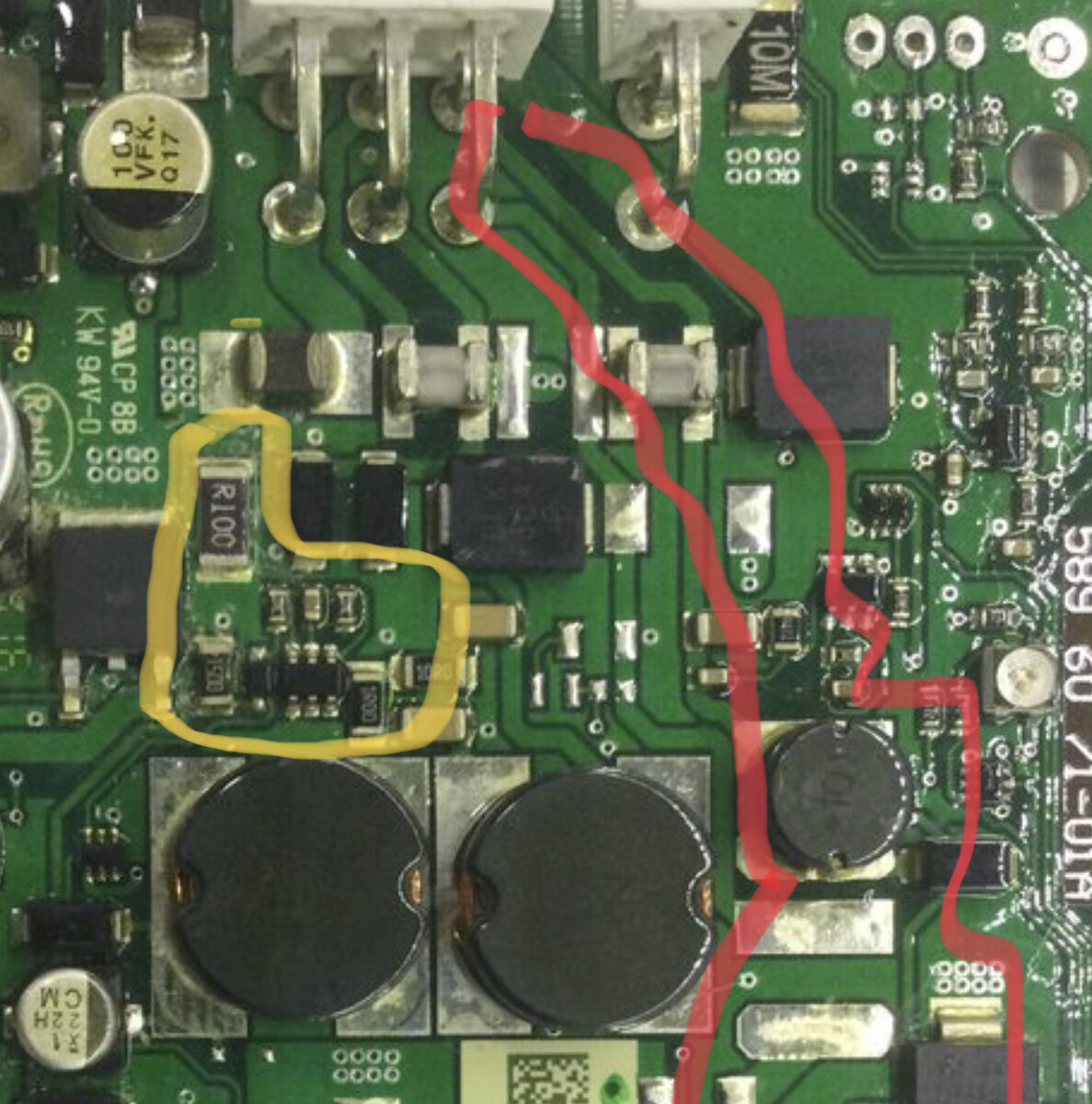

#7010620
Ist zwar Offtopic hier, aber der gelb eingekreiste ist der
Shunt+Verstärker, um die PIN-Übertragung über den getakteten Ladestrom
zu realisieren. Der rot eingekreiste Teil sollte der Teil für das
N-Signal sein. Hier bitte mal insbesondere die Halbleiter und Risse an
Bauteilen kontrollieren. Wenn es geht per Vergleichsmessung, je nach
Ausstattung. Das ist eine neuere Version, als die, die ich bisher
kannte.
OP #7010846
Wieso off topic? Alles hilft weiter! Danke.
Auch wenn du eine andere Version hast, sind zumindest die
Grundfunktionen gleich. Mir ist einfach unerklärlich wie das N-Signal
von beiden Platinen in Robonect angezeigt wird, der Robi aber nur das
eine akzeptiert.
Oder gibt es ein weiteres (bei der defekten Platine ausgefallenes)
Signal, das von Robonect nur nicht angezeigt wird ? Immerhin sind unter
der Basis ZWEI Antennen und es wird nur EIN N-Signal angezeigt.
