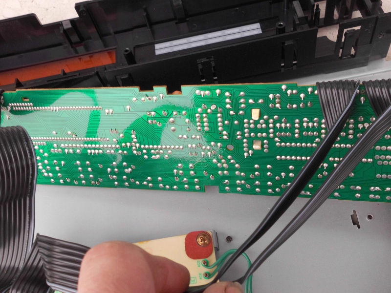

Vorhin habe ich das Gerät mal nach dem Cap durchsucht. Natürlich ist er
nicht auf der Hauptplatine, sondern auf der Platine, die hinter der
Front montiert ist, auf der ein großes IC "alles macht", darüber das VFD
schön angelkebt an einen Plasikhalter, der Plasikhalter geht daneben
weiter und ist UNTER den 10 LEDs eingebaut. Das tollste ist die Lage des
Goldcaps. Er mußte ja direkt neben das große IC unter das VFD platziert
werden. Toll, ich bekomme das Ensemble nicht auseinander, denn das Glas
zu brechen wollte ich nicht riskieren. Kurz: Ich bekomme den Cap nicht
wirklich raus.
Die Konstruktion erweckt den Eindruck, daß sie erst für die Zerlegung
nach der Ankunft auf dem Wertstoffhof gedacht war. Die LEDs wurden wohl
mit dem Kunststoffträger nachträglich von Hand eingelötet, da danach
dann das VFD, das dann umgebogen und auf dem Träger festgeklebt. Am
Schluß von Hand unten die überstehenden Drähte abgeschnitten. Sieht aber
alles sehr sauber aus. Foto mache ich erst mit Tageslicht.

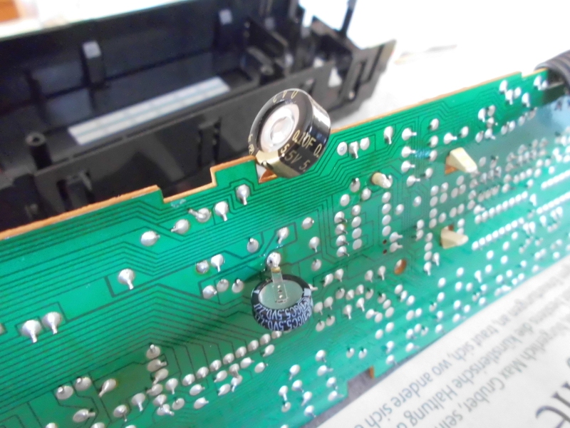

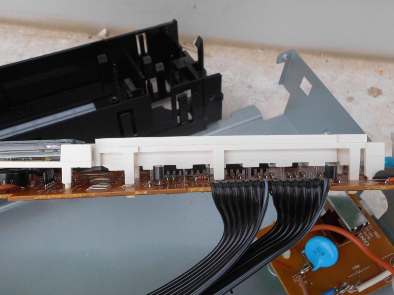

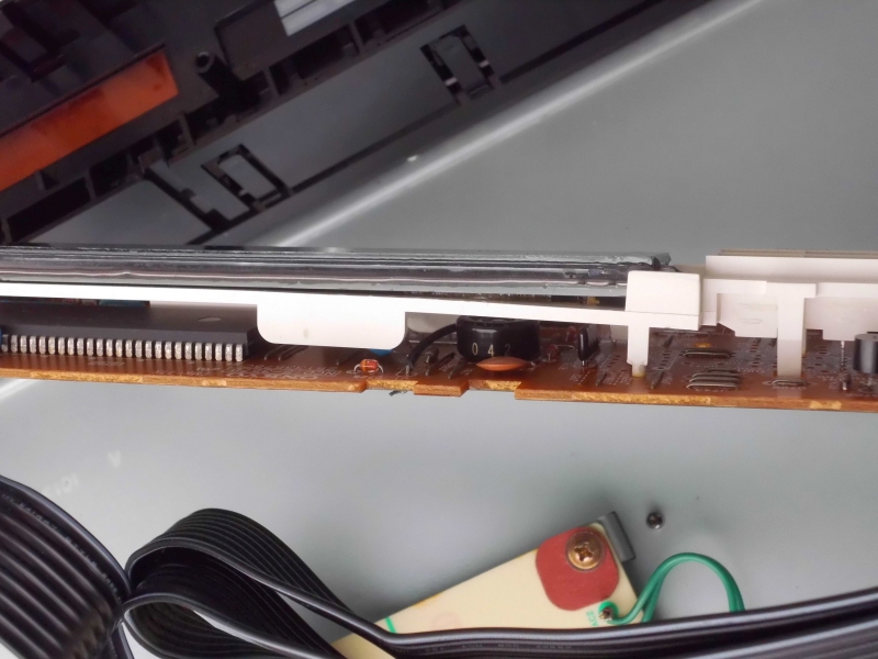

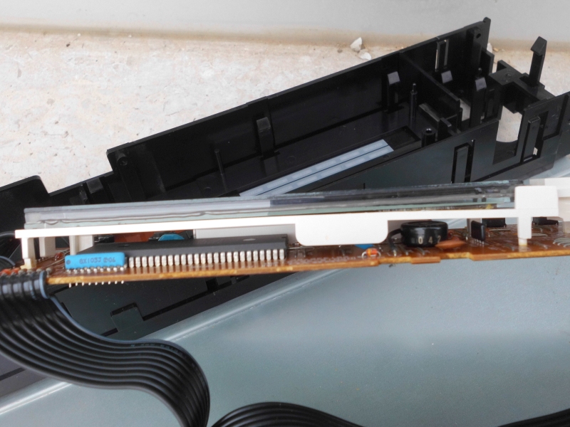

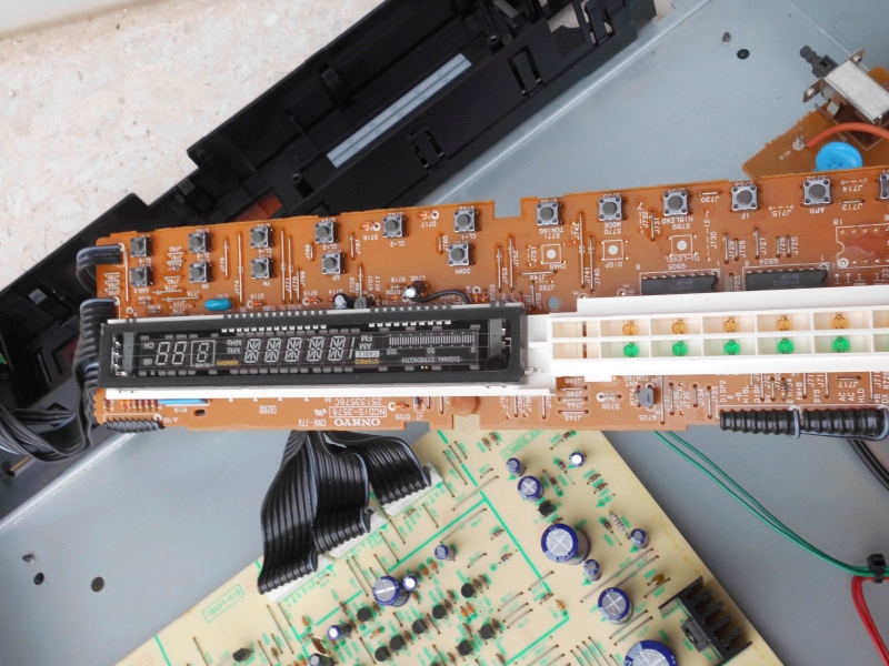

Anbei mal ein paar Fotos, heute ist es leider regnerisch und dunkel,
also nicht bestens ausgeleuchtet. Wer es nicht sieht: Es geht um das
runde schwarze Ding mit dem gekippten braunen Keramik-Scheibenkondesator
davor.
Das Löten wäre hier nichtmal das Problem, sondern die Zugänglichkeit.
Ich hatte schon die Idee, das VFD mittels Rasierklinge (müßte ich erst
beschaffen) vom Kleber zu lösen, um es hoch klappen zu können. Rechts
die LEDs sind anscheinend von oben in den Kunststoffhalter eingesetzt
und verlötet worden. Also bekommt man den Kunststoffhalter nicht ohne
weiteres heraus.
Parallelschaltung eines neuen Exemplares probiere ich demnächst aus,
vielleicht läßt sich der alte lösen und nach innen schieben, damit er
aus dem Kontakt raus ist, dann dort den neuen von hinten her einfach
anlöten oder mit kurzen Drähten.
Wenn man da leicht dran kommen würde, bräuchten die vielen Leute wegen
des GoldCap-Problems nicht alle so zu jammern.
mfg
von HildeK (Gast)
Der GoldCap scheint nach oben noch etwas Platz zu haben - soweit man das
aus den Bildern entnehmen kann. Ich hab zwei Vorschläge:
1.:
Die Lötseite möglichst gut vom Zinn befreien: Sauger oder Sauglitze.
Dann die noch überstehenden Anschlussdrähte knapp abzwicken. Jetzt
versuchen, bei heißer Lötstelle und einem feinen Schraubenzieher /
Pinzette o.ä. bei heißer Lötstelle den GC nach oben zu hebeln.
Wenn du Glück hast, dann entfernt die Sauglitze bereits den allergrößten
Teil des Zinns aus dem Loch und man kann dann von der Lötseite aus am
Pin wackeln und drücken während der Lötkolben noch (trocken) dran ist.
Hängt halt davon ab, wie großzügig die Bohrung in der Platine gewählt
wurde, ob das klappt.
ODER 2.:
die Anschlussdrähte nicht abzwicken und bei heißer Lötstelle versuchen,
den Anschlussdraht zurück zu drücken, evtl auch mit einer dünnen
Stahlnadel (Federstahldraht) ganz durchschieben. Dann kann man
vielleicht mit einem Skalpell im Spalt unterhalb des GC die Drähte
abschneiden.
Christian S. schrieb:
> Rechts
> weiteres heraus.
Na gut, die LEDs könnte man ja auch temporär auslöten.
von Der Zahn der Zeit (🦷⏳) (Gast)
Mein Vorschlag: Es ist ja eine einseitige Leiterplatte. Mit geeignetem
Werkzeug lassen sich Leiterbahnen auftrennen und so der Kondensator
isolieren. Dann auf der Rückreite einen neuen auflöten.
Weil er für lange Zeit die 0,6 V hält, habe ich den Verdacht, dass die
Entladung anderswo bis zu einen Diodenschwellspannung geschieht. Oder
die Kapazität ist jetzt so klein, dass selbst die paar µA für das RAM
zur Entladung reichen. Vielleicht würde ein Kapazitätstest, bei dem der
Kondensator mit einem Rechtecksignal 0 bis 5 V über einen Widerstand ge-
und entladen wird, Licht ins Dunkel bringen. Wenn nur die Kapazität weg
wäre, käme einfaches Parallelschalten ohne eine Leiterbahn aufzutrennen
in Frage.
von HeikoG (Gast)
Die Displayplatine ist ja den Bildern nach offenbar einseitig/einlagig.
Also kann man wahrscheinlich eine Leiterbahn die zum Goldcap führt
unterbrechen um den totzulegen, und dann vor der Unterbrechung einen
neuen Goldcap anschliessen.
von Richard (Gast)
> weiteres heraus.
Genau so habe ich das bei meinem T-4670 gemacht. Das VFD vom Kleber
gelöst (war kein Problem, der Kleber ist auch schon alt), und leicht
angehoben. Gerade so weit, um seitlich mit einer Pinzette unter den
Goldcap zu kommen und ihn zu entlöten. Da mein neuer Goldcap zu hoch
war, habe ich ihn auf der Rückseite der Platine angelötet. Der
Kunststoffhalter kann bei dieser Aktion bleiben wo er ist. Zwischen
Halter und VFD ein neues doppelseitiges Klebeband anbringen.

von Eberhard H. (sepic) Benutzerseite
Genau.
Nur so lässt sich der Goldcap sauber austauschen.

Wenn einer der Klipser auf der Platine gelöst wird, läßt sich die
Platine und das Plastik ein bis zwei mm biegen. Dann geht auch der
GoldCap heraus zu ziehen. Dass sich die Beinchen etwas verbiegen vom
GoldCap ist ja dann egal.
von Harald A. (embedded)
Da es eine einseitige Platine ist würde ich auch vor dem kompletten
Auslöten des Trägers nicht zurückschrecken. Sicherlich hilft dabei gutes
Flussmittel. Es scheinen auch ja nur die Beinchen der LEDs umgebogen,
die des VFDs sind ja gerade und vermutlich sehr einfach zu entlöten.

Hallo nochmals,
danke für die vielen Tipps.
Soeben konnte ich in nur wenigen Minuten den alten Goldcap ganz
entfernen und den neuen von der Lötseite her anlöten. Durch leichtes
Hebeln mittels Schraubendreher ließ sich erst das vordere Drähtchen
heraus heben, dann das hintere. Platz nach oben bietet die Aussparung im
Kunststoffträger. Durch Wackeln lösen sich die Drähte dann ganz vom
Zinn. Dann kommt er aber nicht heraus wegen Platzmangel. Abzwicken war
gleich gemacht und schon läßt er sich raus schieben. Das war viel zu
einfach! Der Kunststoffträger war schon etwas herausgearbeiet, das VFD
aber immer noch angeklebt. Da ist nun der Kandidat und zeigt ausgebaut
lustige 2,7 Volt, Tendez fallend wegen dem Innenwiderstand des DMMs. Der
Ausbau war wohl Erholung für ihn...

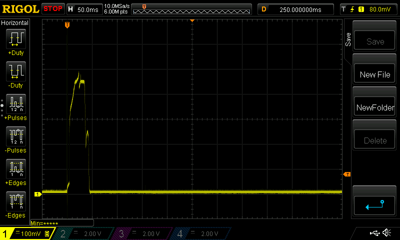

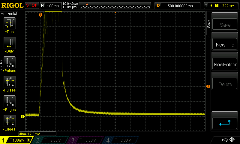

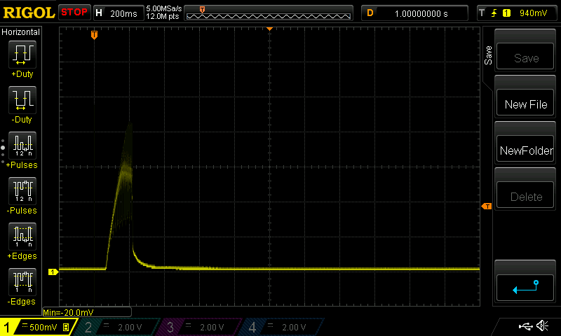

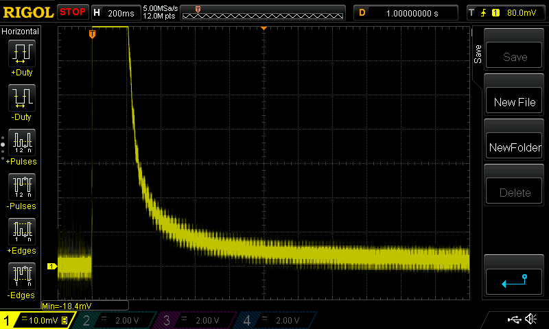

im neuen Anlauf gab es neue Erkenntnisse.
Aufbau:
Eine Batterie mit 5,3 V wurde erst über 10 KOhm, später über 1 kOhm an
Stelle des GoldCaps angeschlossen. Erst so, später mit 10 µF parallel.
Ziel sollte die Erkennung der Stromaufnahme sein, in Betrieb wie auch
ausgeschaltet.
Wie oben empfohlen, über dem 10 k Widerstand R715 ist 0V außer beim
Schaltvorgang.
Mit dem DMM kam ich nicht weiter, weil ich die Dynamik des Vorganges
sehen wollte. Das DSO mußte ran.
Anfangs habe ich bis zu 3 V über dem 1 k Widerstand gesehen für 200 ms,
also bis zu 3 mA Stromaufnahme.
Später nach längerem Herumprobieren lief der Prozessor dauerhaft. Zum
Nachweis habe ich am Resonator die Schwingung von 3 V ss nachweisen
können, dauerhaft. Im Betrieb sind es dort etwa 4,5 V ss, wenn das Gerät
eingeschaltet ist.

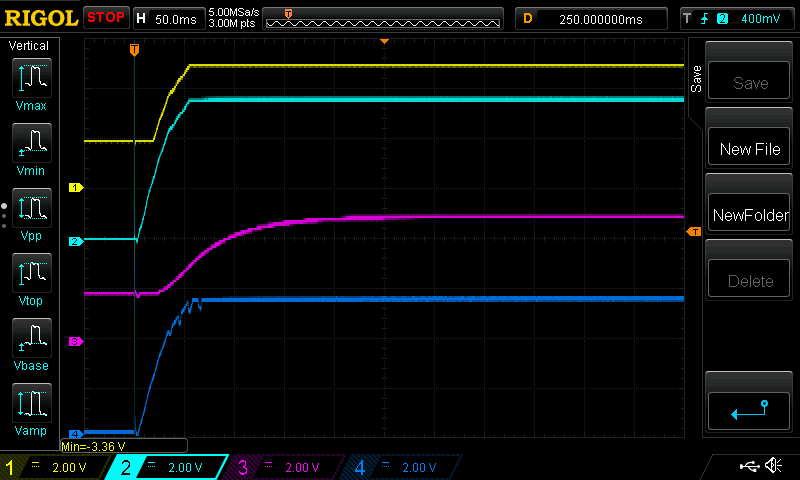

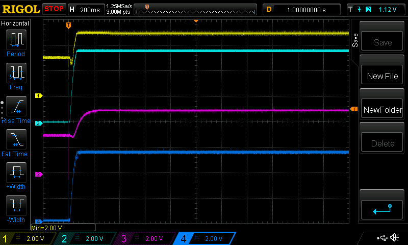

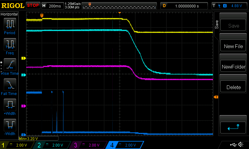

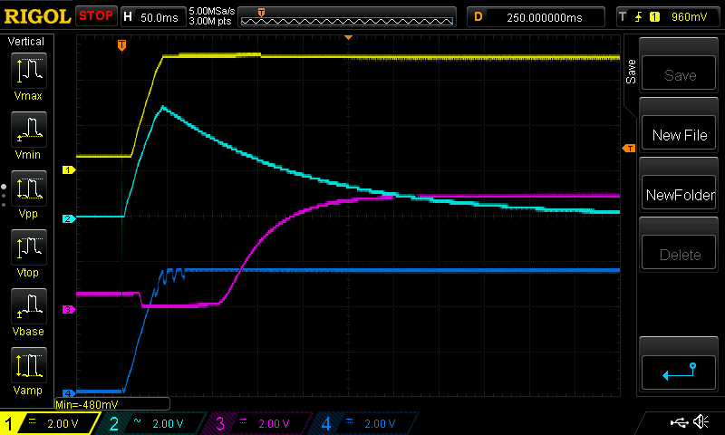

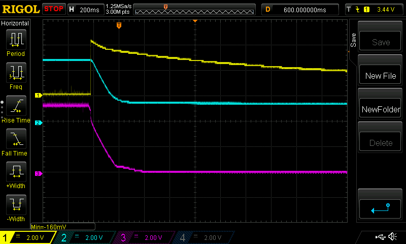

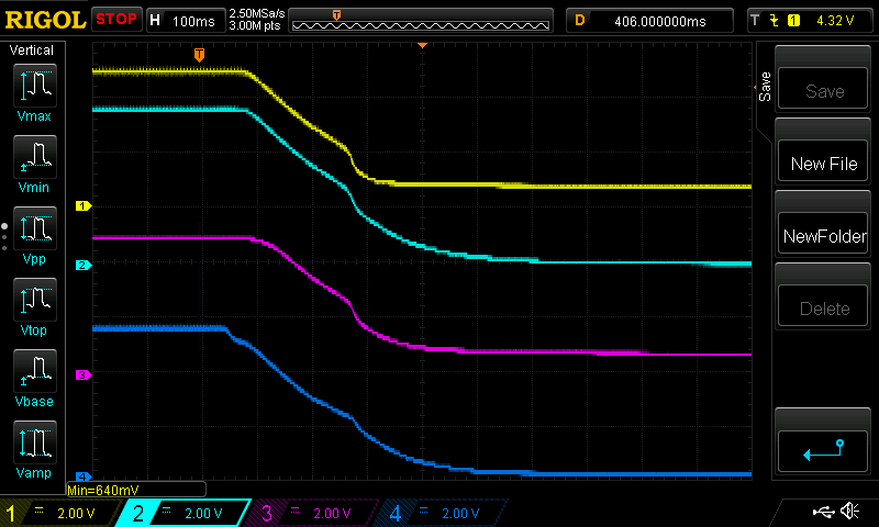

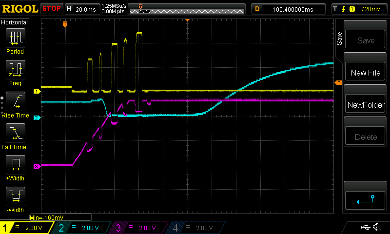

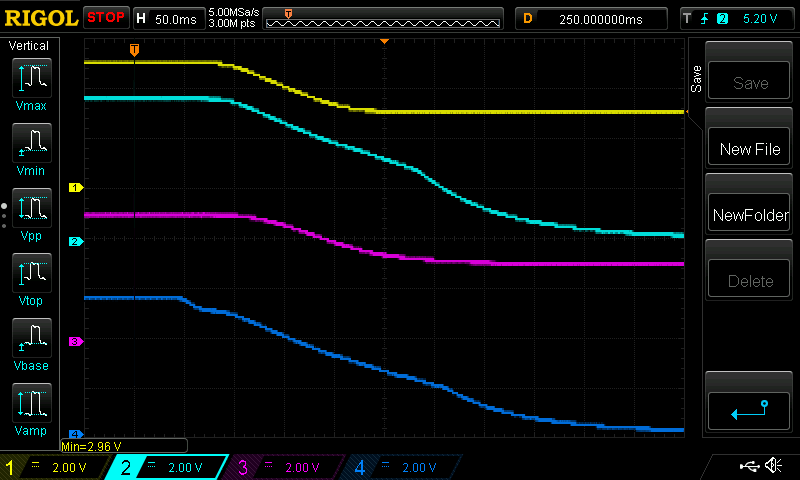

Achtung! Kanal2 hellblau steht nicht auf DC. Korrektur weiter unten.
die DSO-Bilder zeigen den Ein- und Ausschaltvorgang mit 10 µF an Stelle
des Goldcaps an: (alle Strahlen 2 V / Teil, getriggert jeweils auf gelb
steigend oder fallend)
gelb + Goldcap + 5V
hellblau D707 Anode, also die 5,6 Volt Versorgung
rosa  PIN 21 /Reset
dunkelblau PIN 22 /Hold
Beim Einschalten geht gelb hoch auf + 5V.
Hellblau zeigt über D707 mehrere Volt Flusspannung an.
Rosa /Reset wird schön auf GND gezogen, steigt dann an.
Dunkelblau /Hold startet bei Low, geht auf +6V hoch.
Hellblau Anode D707 geht beim Ausschalten sogar ins negative um 2 Volt.
Macht aber nichts weil die Diode das abfängt.
Beim dritten Bild ist nur der Triggerzeitpukt weiter rechts, sonst alles
gleich.
mfg
Zweiter Strahl auf DC korrigiert.
War Blödsinn, Spannung steigt auf etwa 5,6 Volt an.
Beim untersten Strahl /Hold beim Einschalten sieht man noch kurz den
Rippel von D902 über den Spannungsteiler und D703 übertragen auf /Hold.
mfg
GoldCap eingebaut, gleiche Messung.
mf
von Dieter (Gast)

Verwunderlich ist, dass ein 10µ anstelle des GoldCap in den ersten
hundert ms fast mit der selben Flanke entladen wird ... (Achtung, einmal
50ms/div, dann 100ms/div).
Leider kann man auf den Screenshots das Raster nicht erkennen.

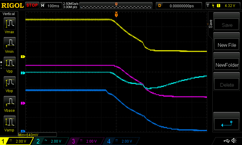

von APW (Gast)
Ich verstehe den Spannungsverlauf am Goldcap beim Abschalten nicht:
https://www.mikrocontroller.net/attachment/551035/Aus_mit_Goldcap.png
Rund 2V/100ms, solange der uC noch nicht im LoPwr-Hold ist.
Wenn es nur am Cap-Innenwiderstand liegen würde, müsste sich die
Spannung nicht sofort wieder etwas erholen?
Oder es war nicht lange genug eingeschaltet, um den Cap zu laden (einige
Minuten).
von HildeK (Gast)
Das ist wahrscheinlich der Grund, warum die Einstellungen nicht gehalten
werden. Schon der erste Abfall ist nicht zu erklären und dann das
Verbleiben auf nur ≈3V auch nicht. Ein defekter GoldCap würde sich
weiter entladen.
Ich sehe hier geschätzt die 3V, der TO sprach aber ganz oben von einer
Entladung bis auf 0.6V nach etwas längerer Zeit und auf 1.1V direkt nach
dem Ausschalten. Das ist hier (noch) nicht zu sehen.

neue Messung, Goldcap hatte vor Beginn nach mehreren Stunden AUS etwa
4,5 Volt mit DMM gemessen.
DSO gleichartig angeschlossen, sonst nichts asgebaut oder umgelötet:
gelb + Goldcap + 5V
rosa  PIN 21 /Reset
Fehler: Das eine Bild ist doppelt und das fehlende kommt im nächsten
Beitrag.
mfg
fehlendes Bild
Bei den zwei ersten Bildern fällt auf, daß der gelbe Strahl oben drauf
"Haare" bekommen hat, sowohl beim Einschalten, wie auch beim
Ausschalten. Ob das bedeutet, daß der Proz im Verborgenen läuft, konnte
ich nicht beobachten, sonst müßte ich noch ein weiteres Oszi an den
Resonator anschließen.
Auf besonderen Wunsch habe ich das Gitter heller eingestellt :-)
mfg

bittesehr:
Sackt ein bissl ein, aber bleibt wohl auf ca 4,2 Volt stehen. Die
Beobachtungszeit war allerdings kurz und das Laden vorher auch nicht
lang. Bei den nachfolgenden Bildern war es schon weniger.
/HALT manuell über 4,7 k an GND geschaltet, dann mit der anderen Hand
AUS geschaltet, ja, das dauert ein bissl bis die andere Hand das macht.
Schön, wie am Resonator die 4 MHz immer noch anstehen trotz der
geringeren Spannung, die nun vom GoldCAP kommt. Der Resonator möchte
sich nicht langweilen.
Sobald /HOLD an GND liegt, geht das Display aus. Läßt man es so und
schaltet ein, bleibt es auch aus. Nur beim Einschalten ohne die falsche
Verbindung läuft es wieder. Also scheint Reset beim Hochlaufen der
Spannung des Start auszulösen.
mfg

neue Messung. NPN-Transistor BC547 parallel zu R906 eingebaut, Basis
über 47 k an Kollektor des Q806. Mit ungeladenem Goldcap, war wieder auf
0,6 V angekommen.
gelb Kollektor Q806, Anode D813, D814
hellblau  PIN 21 /Reset
rosa PIN 22 /Hold
Nach dem Einschaltvorgang ist Q806 dauerhaft leitend, deshalb ist der
zusätzliche Transistor sperrend und /Hold ist inaktiv bei etwa 5V.
Links 20ms/Teil, rechts 200 ms/Teil.
mfg

Man erkennt beim Aus-Schalten einen steilen Stromanstieg, allerdings
1,5V / 330 Ohm ergeben auch nur 4,5 mA für 0,2 s. So viel muß also
mindestens kommen, damit der Senderspeicher hält.
Beim Ein-Schalten sind es nur noch 1,5 mA für 50 ms, die aus der
Batterie entnommen weden.
So steil wie die Verläufe sind, müßte eigentlich einfach ein Kondensator
parallel zum Goldcap reichen, sofern dies beim Einschalten die zierliche
Diode nicht stört und sein Leckstrom den Goldcap nicht unnötig entlädt.
Der alte Goldcap ist etwas größer als der neue, möglicherweise konnte
der alte die paar mA liefern, wozu der neue nicht imstande ist.

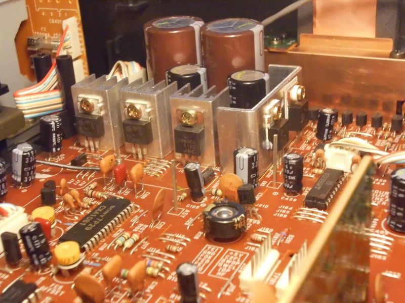

Anbei Innenansichten von einem Pioneer-Tuner mit GROSSEM Kondensator zur
Speicherversorgung.
Der Pioneer-Tuner ist etwas altmodischer gebaut und enthält einen großen
Kondensator mit 5,5 Volt Spannungsfestigkeit und 22 mF Kapazität, der
nahe des Mikrocontrollers wohl zur Versorgung des flüchtigen
Senderspeichers dienen soll. Momentan funktioniert der Senderspeicher,
wie lange, habe ich noch nicht getestet. Das Display ist über das lange
Flachbandkabel verbunden und an der Front eingebaut. Den handlich
kleinen Goldcap gab es noch nicht. Das Gerät ist etwa von 1988.  Alles
in THT aufgebaut mit bedrahteten bauteilen. Mit dem magischen "CCTS" und
"silent servo". So trennscharf wie der Onkyo T-4650 ist er bei Weitem
nicht. Selbst der T-4630 kommt mir besser vor, was den Empfang angeht.
Chipsatz Pioneer-Tuner F-443
PD 5076-C Pioneer Mikrocontroller
LA1257
HA11225
5523
4040 mit 24 gleichen Widerständen daneben -->> lustiger D/A-Wandler?
4066
AN7470
LM7001 und 7,2 MHz Quarz
__________________________

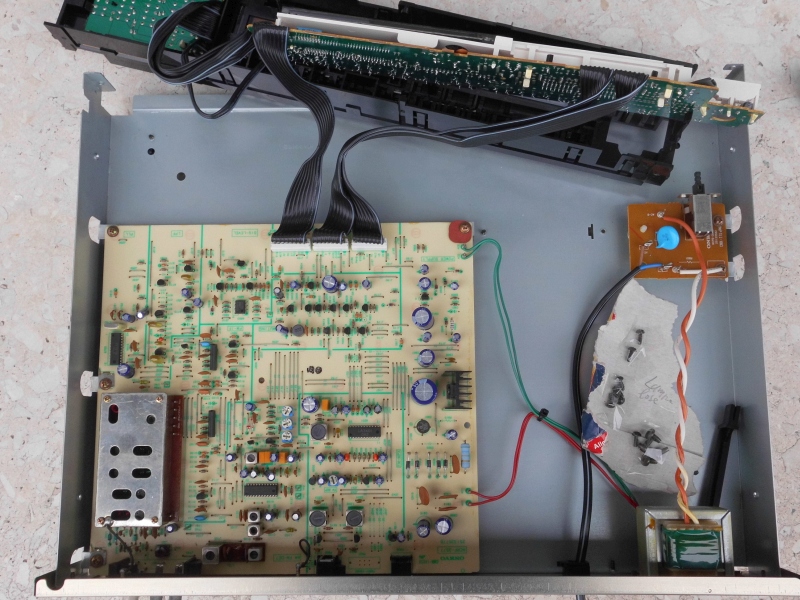

Den T-4650 habe ich inzwischen wieder zusammen gebaut bekommen, ein
Batteriepack mit 4 Zellen, davon eine schwache, habe ich innen zwischen
Trafo und Netzschalter-Platine mit passend zugeschnittenem Karton und
breitem Paketklebeband in die Ecke des Gehäusebodes geklebt. Der
Senderspeicher hält inzwischen zuverlässig, so daß es jetzt Sinn macht,

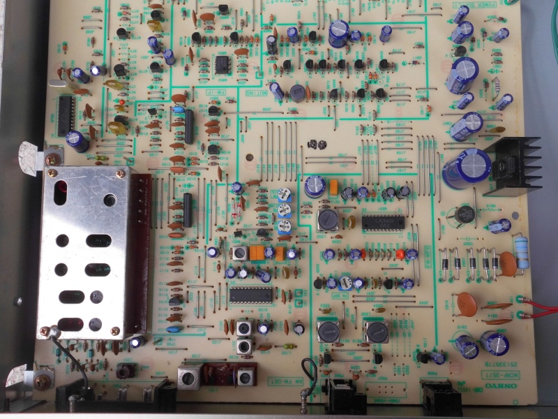

Als mögliche Ursache für das seltsame Timingverhalten der
Reset-Schaltung sehe ich die relativ starke Erwärmung des Gerätes an. Es
gibt keine Luftschlitze, die Leistungsaufnahme wird mit 17 Watt
angegeben, zuletzt bei 19 Grad war das Gerät nach einer Stunde bereits
durchgewärmt, heute bei 20 Grad Umgebungstemperatur und noch einem
ausgeschalteten Gerät oben drauf war die linke Deckelhälfte warm, hinten
wo der Trafo befestigt ist, noch wärmer. Ohne Deckel kann man den Trafo
gerade noch dauerhaft anfassen, den Kühlkörper des 7812 gar nicht mehr,
der ist richtig heiß (!), daneben der 2200 µF Elko bekommt einiges an
Wärme ab und die ganze Reihe Kondensatoren ist warm, wenn auch nur
moderat. Gemeint sind: C909, C915, C902, C903, C907, C908, C904, C913,
C912, C917, C910, R903. Darunter war nur die Tischplatte und KEIN
wärmender Verstärker. Viele Betriebsstunden hat das Gerät nicht, da es
nur in den ersten drei Jahren überhaupt in Gebrauch war. Richtige
Experten hätten wohl alle Elkos in diesem Bereich erneuert und sofort
den ultimativen Erfolg gehabt.

anbei noch ein Beispiel für ein Exemplar Goldcap, das bis heute überlebt
hat.

und wirft geringere Beschaffungsprobleme auf.
Steht einem der Sinn dagegen eher nach audiophilen Mods, so gibt es
einen Haufen Elkos, die durch besseres ersetzt werden könnten - die drei
Koppel-Elkos C209, C216 und C217 (im Original 10 µF 16 V, ich würde
hochqualitativere Typen mit höherer Spannungsfestigkeit nehmen) etwa.
Dann gibt es da noch diverse Elkos zur Spannungsstabilisierung, etwa im
Netzteilbereich C904 (22µF/16V) nebst C905 (22nF, vmtl. Keramik -->
ersetzen durch Folien-C) parallel, ähnlich sieht es am LA1266 mit C125
(47µF/16V) und C126 (22nF) aus, und dann gibt es da noch C202
(470µF/16V) am klanglich nun höchst wichtigen LA3401, der mindestens
durch einen besseren Elko ersetzt werden sollte, am besten wäre noch ein
nicht zu weit weg vom IC befindlicher Bypass (Folie) mit ca. 100-200 nF.
Der Frequenzgang bei einer Analyse aufgenommenen Rauschens sollte
Auskunft über die Einstellung der Notchfilter L201 und L202 zur
Pilottonunterdrückung geben (ich nehme mal an, daß da
Justiermöglichkeiten gegeben sind). Bei meinem T-4650 sind diese leider
beide etwas zu hoch in der Frequenz und nicht einmal auf beiden Kanälen
genau gleich eingestellt, was den Frequenzgang weiter unten mit
beeinflußt.
Wen der Blechsound beim Klopfen an das nicht übermäßig dickwandige
Gehäuse stört, der mag schlichte Bitumenmatten wie für PC-Gehäuse
erhältlich verwenden wollen. Nur gebührenden Abstand vom Netztrafo
halten, da wird es so schon warm genug.
Der HF-Abgleich des Mitsumi-Frontends scheint sehr stabil zu sein; durch
Drehen an den Trimmern der Vorkreise (wofür sogar ein gewöhnlicher
metallener Schraubenzieher herangezogen werden kann) konnte ich exakt
keine Verbesserung der Empfindlichkeit herbeiführen.
Die Batterien tun immer noch, schon wieder fast ein Jahr vorbei.
