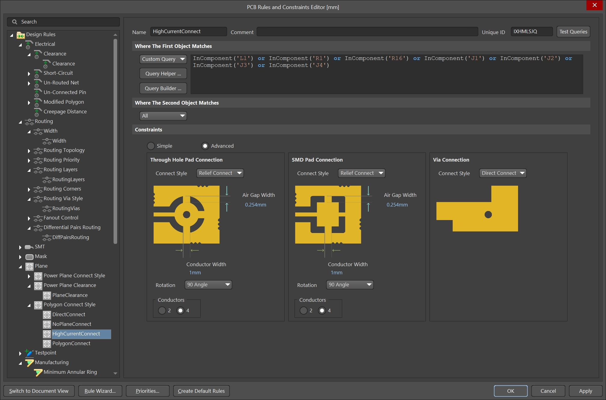

Gast #7007412
Alternativ nur für kritische Bauteile die Wärmefallenanschluesse dicker
machen. Das geht so wie im Anhang gezeigt (da werden die gelisteten
Bauteile mit 1mm dicken Anschluessen konnektiert).
