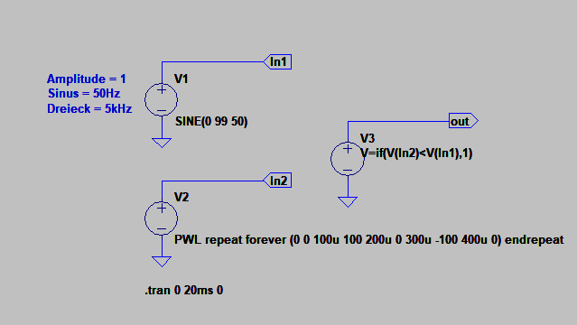

Ich möchte in LTSpice ein Dreiecksignal erzeugen, dass ähnlich wie ein
Sinussignal bei 0 startet, positiv wird und dann erst negativ.
Mit diesem Befehl erzeuge ich mir zwar ein Dreiecksignal aber der
Startpunkt ist bei -100V wie kann ich den Startpunkt auf 0V legen aber
trotzdem eine negative kurve bekommen?
PULSE(-100 100 0 100u 100u 1n 10n)

Was geht ist mit Spannungsquelle als einzelne Datenpunkte (PWL)
Das kann man auch mit einer Datei füttern, wenn es länger werden soll
ist das sonst viel Tipparbeit.

PWL repeat forever (0 0 100u -100 200u 0 300u 100 400u 0) endrepeat

PWL repeat forever (0 0 100u 100 200u 0 300u -100 400u 0) endrepeat

Perfekt danke. Wie kann ich das Sinussignal und das Dreiecksignal am
besten miteinander vergleichen?
V=if(V(In2)<V(In1),1)
Immer wenn das Dreieckssignal kleiner ist als das Sinussignal soll das
Ergebnis eine 1 sein. Ich möchte aus dem Vergleich eine Sonusförmige PWM
erzeugen.

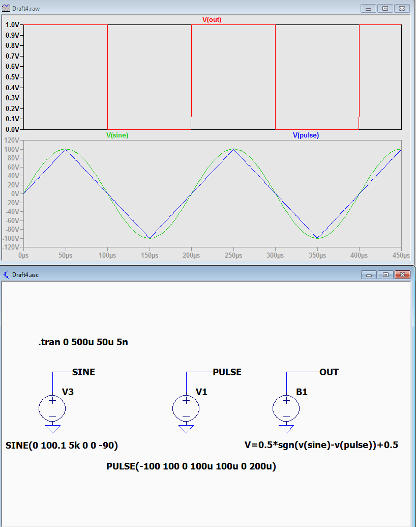

von HildeK (Gast)
Black D. schrieb:
> Perfekt danke.
Man hätte auch beim Sinus unter 'phi' -90° eintragen können. Dann
starten zwar beide bei -100V, sind aber in Phase.
Falls die Darstellung dann unschön ist, kann man bei .tran unter 'time
to start saving data' die erste Viertelperiode von der Darstellung
ausblenden - hier wären 50µs einzutragen.
Allerdings startet die Simulation trotzdem mit dem Wert bei t=0.
von HildeK (Gast)
Georg schrieb:
> Du meinst vermutlich den Absolutwert, dann braucht man mehr als einen
> Komparator oder eine Gleichrichtung.
Beim Absolutwert ist das Dreiecksignal mit gleicher Amplitude immer
kleiner als das Sinussignal.
> erzeugen.
BV-Quelle könnte dir helfen. Siehe Anhang.
