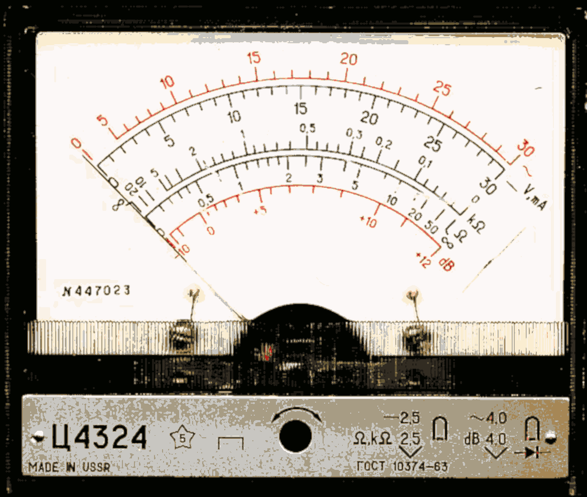

Angehangen ein Skalenfoto eines Messgerätes, daß zeigt, das es genau das
nicht geben kann:
Man sieht das die Skalenteile nicht gleichabständig sind, rechts ist
mehr Abstand zwischen zwei Strichen als links. Man sieht das Gleich- und
Wechselspannungsskale sich überholen und das eine Skale erst 'später
beginnt' es also einen Bereich gibt an dem man garnicht ablesen sollte.
Des weiteren gibt es Skalen, auf der, auf der geometrischen Mitte
zwischen zwei Punkten erst ca, das erste Drittel des Wert-intervalls
erreicht ist (logarithmische Teilung).
Was man zwischen zwei Skalenstrichen ablesen kann, ist:
-der Messwert liegt zwischen den der beiden Skalenstriche
-ist eine Zeigerposition näher an einem Skalenstrich als bei einer
anderen Ablesung, dann ist der Messwert an dieser Position auch Näher an
dem zugeordneten Wert des Skalenstriches.
Alles andere wie beispielsweise "Mitte Zeigerposition bedeudet Mitte
Wertebereich" ist Hokuspokus, es sei den es ist in der
Herstellerbeschreibung für dieses Instrument genau so beschrieben. (Für
nette Effekte sorgt auch imer wieder die Hysterese ...)

Fpgakuechle K. schrieb:> Man sieht das die Skalenteile nicht gleichabständig sind, rechts ist> mehr Abstand zwischen zwei Strichen als links. Man sieht das Gleich- und> Wechselspannungsskale sich überholen und das eine Skale erst 'später> beginnt' es also einen Bereich gibt an dem man garnicht ablesen sollte.> Des weiteren gibt es Skalen, auf der, auf der geometrischen Mitte> zwischen zwei Punkten erst ca, das erste Drittel des Wert-intervalls> erreicht ist (logarithmische Teilung).
Entweder Du trollst oder hast Dir die Skala nicht angeschaut.
a) Die Skalenteile für V und mA sind linear! Für = und ~. Zumindest
soweit man das am Bildschirm abmessen kann
b) Was Du vielleicht mokierst: Wechselstrom startet bei etwa 3V,
vermutlich wegen Brückengleichrichter. Darum ist die Skale von 0 bis 5
unterbrochen. Vermutlich erklärt die Anleitung das für jene, deren
Schwerpunkt Digitaltechnik ist.
c) Selbst wenn Du ein Beispiel findest, macht es lineare Skalen nicht
schlechter.
d) Bei Logarithmischen Skalen kann man mit entsprechender Übung auch
Zwischenwerte ablesen. Das ist allerdings nicht mit kurzer Einweisung
und Unterschrift getan, das sollten Leute gelernt haben.
A. S. schrieb:> a) Die Skalenteile für V und mA sind linear! Für = und ~. Zumindest> soweit man das am Bildschirm abmessen kann
Dann müssten die Werte auch proportional anwachsen, was sie aber nicht
tun.
Vgl zB. DC 25 .. 30 entspricht AC 26 .. 30; DC 2 .. 7 entspricht AC 5 ..
10.x

Percy N. schrieb:> Vgl zB. DC 25 .. 30 entspricht AC 26 .. 30; DC 2 .. 7 entspricht AC 5 ..> 10.xA. S. schrieb:> Wechselstrom startet bei etwa 3V, vermutlich wegen Brückengleichrichter.> Darum ist die Skale von 0 bis 5 unterbrochen.
Fpgakuechle K. schrieb:> Wobei eben, wie der Auditor richtig anmerkte, nur die Skalenteile einen> tatsächlichen Messwert wiedergeben. Alles zwischen den Skalenteilen ist> Hokuspokus, bis auf die Aussage, das es irgendwo im Messintervall liegt.
Das gibt es. Ja. Ich war selber dabei, wie individuelle Skalen geplottet
wurden.
Bei Drehsspuhlmesswerken und Druckmessern ist die Skala aber innerhalb
der Klasse linear. Das kannst Du notfalls doch selber nachmessen, auch
an Deinem Bild.
Zeig doch zumindest Mal ein Gegenbeispiel, was nicht Dreheisen ist.
A. S. schrieb:> Bei Drehsspuhlmesswerken und Druckmessern ist die Skala aber innerhalb> der Klasse linear.
Wir wissen aber nicht was für ein Messgerät (Bauart Meßwerk, Skala,
Fehlerklasse, Meßgröße) der TO hat und das Beispiel oben zeigt eben das
es Messgeräte mit mehrenen Skalen bei identischen Messwerk (hier
Dreheisen) gibt: linear und nichtlinear(quadratisch, Logarithmisch,
> Das kannst Du notfalls doch selber nachmessen, auch> an Deinem Bild.
Habe ich, mit einem Stechzirkel, und ja da scheint die 2. Skale v.o.
oben linear (gemessen an der 5er Teilung). Allerdings hat das Gerät auch
eine sehr hoher Fehlerklasse v. 2.5 an einer Skala mit gerade mal 30
Skalenteilen, an den anderen Skalen noch höher (bis zu 4,0) und zählt
damit zu den Betriebs-meßgeräten und nicht den Fein-meßgeräten.
Eben jedes Drehzeigergerät mit gerader statt gekrümmter Skala, also der
typische Abbildungsfehler bei sphärischer Projektion. Das findet man
auch bei gekrümmten Skalen deren Krümmung (bspw. aus Platzgründen
'gestauchte Anzeige) nicht der der Spur der Zeigerspitze entspricht. Das
erkennt man dann daran, das die Skalenteile an den seitlichen Ränder
einen anderen Abstand haben als im Zentrum.

A. S. schrieb:> Percy N. schrieb:>>> Vgl zB. DC 25 .. 30 entspricht AC 26 .. 30; DC 2 .. 7 entspricht AC 5 ..>> 10.x>> A. S. schrieb:>>> Wechselstrom startet bei etwa 3V, vermutlich wegen Brückengleichrichter.
Ja. Und Karfreitag fällt nie auf Weihnachten, vermutlich wegen der
Jahreszeit.
Nicht bei DC
Wenn Du mal do viel Grips aufbringst, wie dem durchschnittlichen Bürger
zur Verfügung steht, dann fällt Dir auf, dass es sich nicht bloß um
unterschiedliche Skalenfaktoren für AC und DC handelt, und auch nicht um
eine bloße Nullpunktverschiebung: ein Intervall von 5 V DC wird in dem
einen Fall auf ein Intervall von 4 V AC abgebildet, im anderen Fall auf
eines von mehr als 5 V AC.

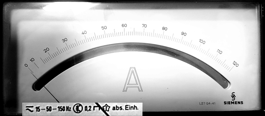

Oder S&H Amperemeter Dreheisen Klasse 0,2 Endwert 6A , Spiegelskala mit
120 Skalenteilen (-14... am Anfang weniger .. Bild folgt) Baujahr 1960,
letzte Kalibriermarke von 97 Korrekturwerte ebenfalls 0,1 Skalenteile.
Das werd ich mal mit ins Labor nehmen und an den Fluke 5700 klemmen und
mit den Kollegen eine Versuchsreihe starten. Oder noch besser mit auf
die MakerFair, kleines Skript und ein paar Werte ablesen und eintippen
lassen.
Hier die Skala...
Sorry wg Qualität... wg der Lichtquelle steht das Meßgerät auch nicht
richtig, daher stimmt im Bild die Nullposition nicht (und die
Orientierung..).
Percy N. schrieb:> ein Intervall von 5 V DC wird in dem einen Fall auf ein Intervall von 4> V AC abgebildet, im anderen Fall auf eines von mehr als 5 V AC.
Percy, sorry, aber ich glaube jedem mit nur so viel Grips
Percy N. schrieb:> wie dem durchschnittlichen Bürger zur Verfügung> steht,
erkennt die Eigenschaften der Skala.
Und für Dich und anderen denen das nicht vergönnt ist, habe ich erklärt,
was andere sehen (Offset, Skala ab 5).
Du bist Jurist und hast mit Messgeräten wenig zu tun. Das ist ok. Aber
wenn Du Fragen hast, dann frage lieber anstatt sarkastisch zu sein. Ich
weiß doch nicht, wo es hapert. Die Skala liegt als Bild vor und lässt
(dem Fachmann) keine Fragen zur Linearität. Die BA habe ich nicht,
vielleicht verstehst Du Text besser.
Na endlich. Es steht sogar drauf. Klasse 0.2 sprich 0.2% vom Endwert.
Das gerät darf um +- 0.25 Teilstriche falsch gehen. Ein Halbes ist also
zulässig. Mehr sicher nicht

Fpgakuechle K. schrieb:> Habe ich, mit einem Stechzirkel, und ja da scheint die 2. Skale v.o.> oben linear (gemessen an der 5er Teilung).
Dann prüfe doch auch die obere Skala in ihrem optisch abgegrenzten
Bereich 5...30.
Die ist genauso linear.
Dass es nur Kl 2,5 bzw. 4 sind, geschenkt. Es war Dein (vermeintliches)
Beispiel für nichtlinear. Oder willst Du jetzt die ohmskala gemeint
haben?
Henrik V. schrieb:> Hier die Skala...
Anbei möglichst frei von weiteren Verzerrungen aufbereitet.
Die Symbole bedeuten:
Gleich und Wechselstrom v. 15 bis 150 Hz, waagerechte Nennlage,
Dreieisenmeßwerg geschlossen, Prüfspannung 2kV, Fehlerklaae 0,2 (auf den
Skalenendwerk bezogen [120A] -> Feinmessgerät)
ca. 115(?) Skalenteile
> Kalibrierwerte werden mit Zentelskalen angeben (letzte Kalibrierung
1999).
Kalibriert wird immer mit höherer Genauigkeit als die eigentliche
Messung, halt der Unterschied zwischen Garantie ud Eichfehlergrenzen
(halbe Verkehrsfehlergrenze). Bei Fehlerklasse 0,2 und 150 Skalenteile
hätte man einen Fehler v. 0,3 Skalenteilen.
Noch mehr Regelungen gibt es, wenn der Strom wegen Verrechnung gemessen
wird:
https://mbs-ag.com/blog/verrechnungsmessung-mit-strom-und-spannungswandlern/
Aber hier gehts ja wohl (nur) um eine Momentanwertmessung.

A. S. schrieb:> Fpgakuechle K. schrieb:>> Habe ich, mit einem Stechzirkel, und ja da scheint die 2. Skale v.o.>> oben linear (gemessen an der 5er Teilung).>> Dann prüfe doch auch die obere Skala in ihrem optisch abgegrenzten> Bereich 5...30.>> Die ist genauso linear.
Falls beide linear wären, könnte man an beiden Skalengrenzen den
gleichen Übersetzungsfaktor ermitteln das ist aber nicht so; der
Abstand zw. Rot-5 und Rot-10 ist ein anderer als der zwischen Rot-25 und
rot-30.
Nein, die Genauigkeitklasse kann man nicht ignorieren. Nicht das einer
noch meint, man könne durch zusätzliche Skalenteile, noch dazu Virtuell
(also ohne tatsächlich Messung), die Genauigkeit eines Messgerätes
verbessern.
> Es war Dein (vermeintliches)> Beispiel für nichtlinear. Oder willst Du jetzt die ohmskala gemeint> haben?
Ich erläuterer jetzt nicht ein drittes Mal, was das Beispiel mit 5
verschiedenen Messskalen für ein identische Messwerk in Bezug zum
Anliegen des TO
> ((z.B. 1/4tel der Teilung) und so den "abgelesenen" Messwert feiner abschätzen?)
bedeutet.

A. S. schrieb:> Und für Dich und anderen denen das nicht vergönnt ist, habe ich erklärt,> was andere sehen (Offset, Skala ab 5).
Ja, das hast Du. Nur hat das nichts zu tun, dass gleiche DC-Intervalle
auf unterschiedlich AC-Intervalle umgesetzt werden. Dadurch ist Deine
"Erklärung" bullshit, also bestenfalls als Dung oder Brennstoff
brauchbar.

Fpgakuechle K. schrieb:> Falls beide linear wären, könnte man an beiden Skalengrenzen den> gleichen Übersetzungsfaktor ermitteln das ist aber nicht so; der> Abstand zw. Rot-5 und Rot-10 ist ein anderer als der zwischen Rot-25 und> rot-30.
Ja, sorry, Du hast recht. Die Wechselstrom-Bereiche sind nicht linear.
Sie sind aber m.E. linear genug, um ein Ablesen auf 10tel zu
rechtfertigen, anders als bei logarithmischen oder der R-Skala des
Gerätes. Die ~-Skale hat keine Sprünge oder Eichpunkte, sondern folgt
vermutlich der Kombination von Gleichrichter und parallel-Widerstand.

A. S. schrieb:> Die Wechselstrom-Bereiche sind nicht linear.
OK, das ist dann geklärt.
> Sie sind aber m.E. linear genug, um ein Ablesen auf 10tel zu> rechtfertigen,
Wer legt fest was 'genug' ist? Der Anwender? Der Konstrukteur? Der
Auditor vom Eichamt?
Der Vielfachmesser hat eine Fehlerklasse v. 2.5% und einen Skalenendwert
v. 30. Das heisst er misst auf +/- 0,75 Skalenteile genau. Eine Anzeige
von 20 heisst also tatsächlich 19,25 bis 20,75 . Da bringt eine
Verminderung des Ablesehefehlers nur scheinbare Verbesserung der
(Gesamt-) Genauigkeit.
Anders das Amperemeter mit Klasse 0,2 bei Endwert 120, das sind dann
0,24 Skalenteile. Das Amperemeter ist in seiner Anzeige auch deutlich
anders aufgebaut als der um Faktor 10 ungenauerer Vielfachmesser:
-feinere skalenstriche, mehr Abstand
-spiegelhintergrund (macht ungünstigen Ablesewinkel erkennbar)
-größerer Bogenlänge
-mehr Skalenteile
All das führt zu der höheren Gesamt-Genauigkeit.
