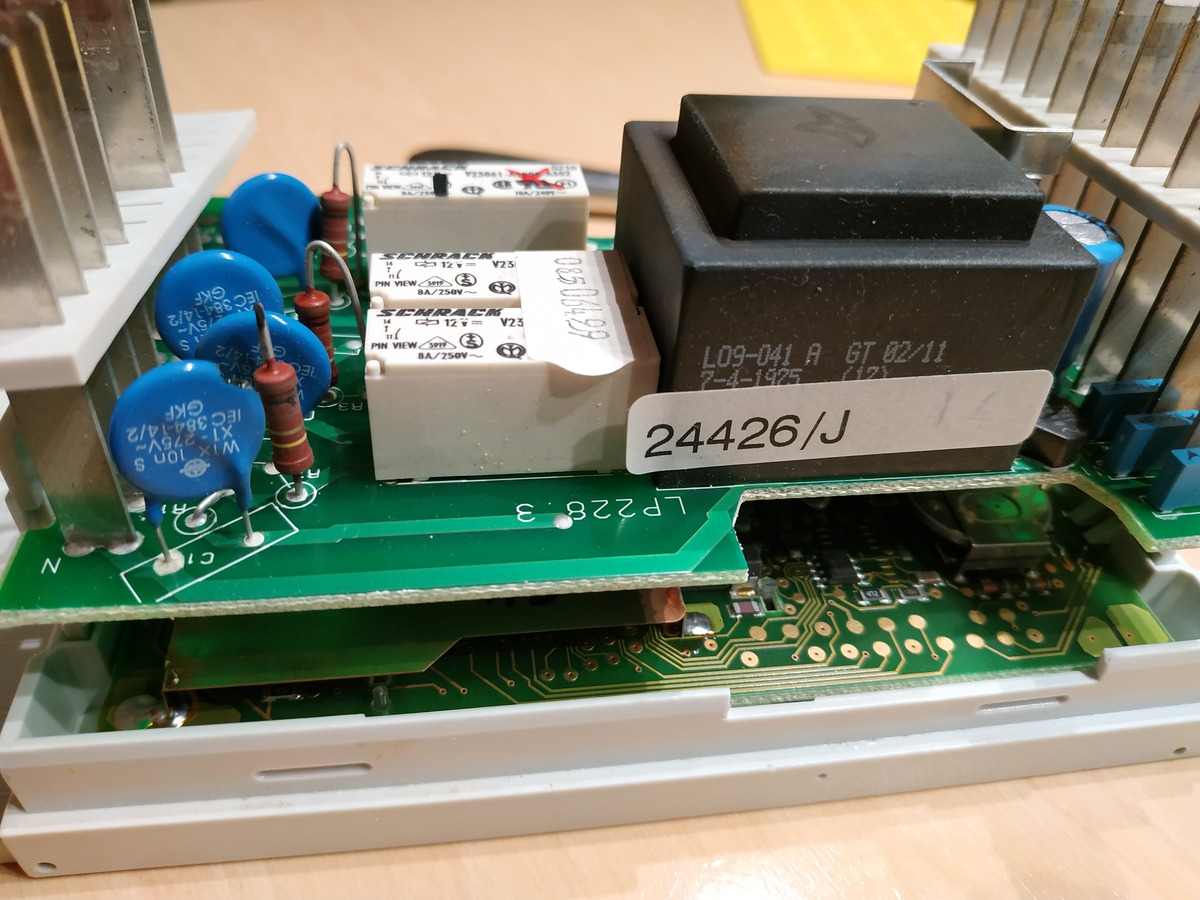

In folgendem Steuergerät für Warmwasser und Solar (Solarregler) ist
neulich einer der Keramikkondensatoren geplatzt bzw. abgeraucht (der
blaue vorne, Ecke fehlt auch im Bild):
Es handelt sich um einen Vishay Keramikkondensator, 10nF, Klasse X1
Da das Rastermaß 7,5mm beträgt, habe ich ehrlich gesagt Probleme, einen
passen Ersatz dafür zu finden, da sonst meist keine Keramikkondensatoren
in Scheibenform für solche Zwecke verkauft werden (inbs. Klasse X1)?
Notgedrungen habe ich jetzt kurzfristig einen (Kapazitäts und
abmessungstechnisch) deutlich größeren 0,33 µF X2- Folienkondensator
"reingebastelt" (15mm Lochabstand) --> das Gerät funktioniert.
Jetzt würde ich (aus der Perspektive eines Laien) erwarten, dass die
anderen 3 blauen Kondensatoren mit derselben Spezifikation auch
vorsichtshalber ersetzt werden sollen? Sonst hat man ggf. in ein paar
Monaten denselben Spaß?
Bin auf der Suche nach einen Tipp, was ihr hier als Ersatz einbauen
würdet..
Danke!

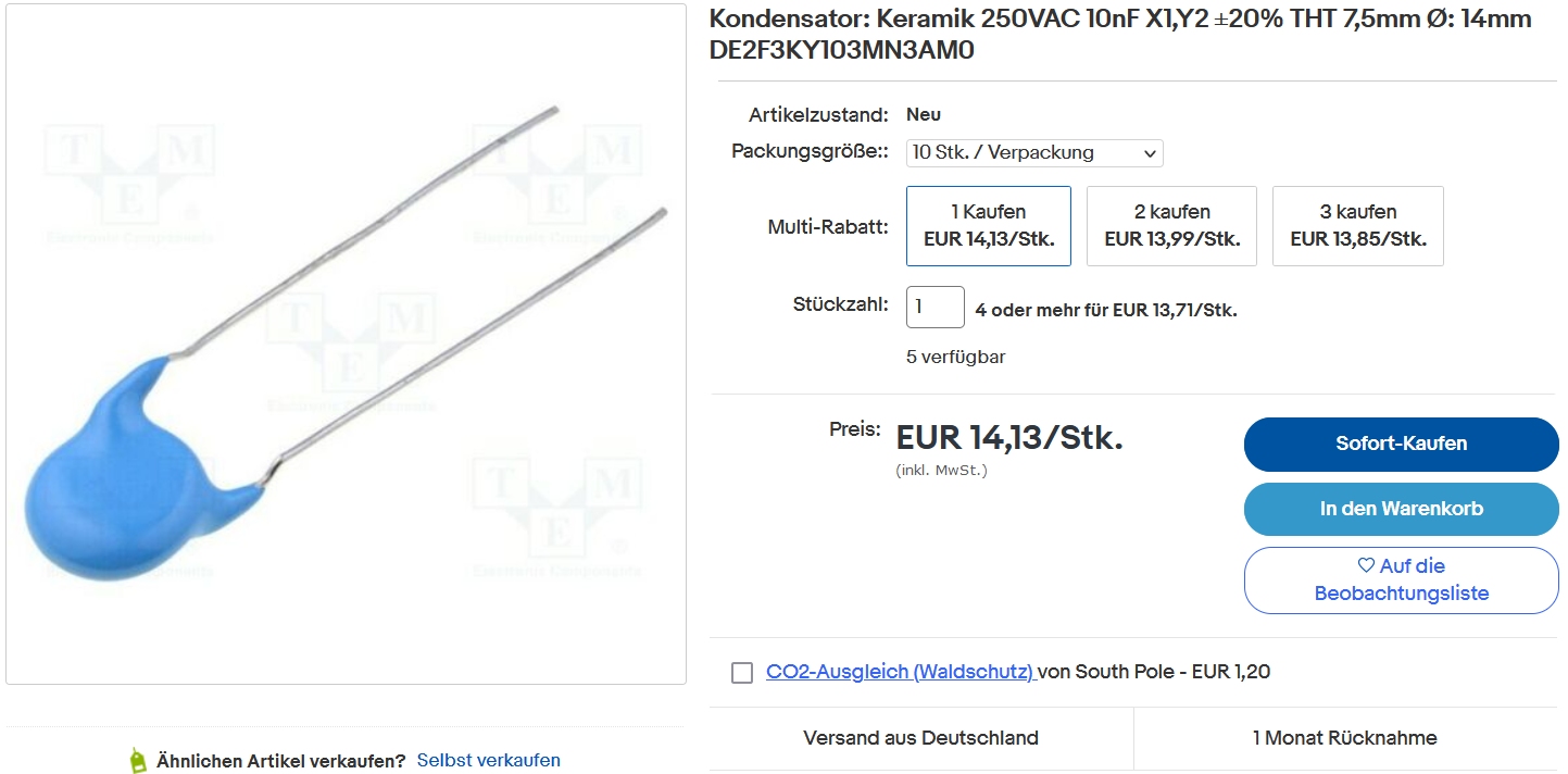

Gast #7007333
Hannes I. schrieb:
> als Ersatz einbauen
Das Original gäbe es bei Bürklin
https://www.buerklin.com/de/Keramik-Kondensator-10-nF-275-V%C2%A0%28AC%29--20-%2B50-radial-RM%C2%A07-5-mm-Y5V-W1X103SCVCF0KR/p/70D600
aber auch bei Digikey (US).
Allerdings findet man die Toleranz S (-20/+50%) - wie im Bild und in
Bürklins Angebot - nur in den allgemeinen Angaben [1] und nicht in den
spezifischen Datenblättern [2][3].
[1] https://www.vishay.com/docs/22001/geninfocdiscrfisafe.pdf
[2] https://www.vishay.com/docs/22201/w1x.pdf
[3]
https://www.buerklin.com/medias/sys_master/root/h42/h92/9281894088734/8877747306526.pdf
#7007454
10n und 330n ist ja noch mal ein Unterschied, würd besser den selben
(10n)  bestellen und einbauen. Man kann die anderen tauschen, oder 3
mitbestellten und erst bei defekt dann erst tauschen (mit ins Gerät als
Ersatz tun(verpacken, Datum drauf)).  Der Widerstand daneben scheint
auch ein Brandfleck zu haben (vielleicht vom Kondensator).

#7007544
Hannes I. schrieb:
> Wegen dem Kapazitätsunterschied oder weil nur "X2-Spec" (oder weil
> Keramikkondensator andere Eigenschaften bspw. bessere Impulsfestigkeit
> hat?)
wenn Kondensator und Widerstand in Reihe geschaltet sind, bilden sie
einen "Snubber", ein Entstörglied. Einen "Kontaktschoner".
Der sollte der Hersteller-Berechnungsgrundlage genügen. Dimensionierung
ist nicht mehr in weiten Grenzen Pi mal Daumen beliebig.
Zum Beispiel ließe ein zu großer Kondensator einen zu großen Strom über
den Widerstand fließen. Der müsste dann für die erhöhte Leistung
ausgelegt sein. Oder er wäre dann als nächster Ausfallkandidat dran.
ciao
gustav
Gast #7007561
Ja, der sieht recht betroffen aus. So, als habe ihn der Todeshauch
des C getroffen. Sollte aber unbedenklich sein (nicht ansteckend).
Hannes I. schrieb:
> Es gibt eine Verfärbung am Widerstand in "Explosionsrichtung" ja aber
> schien mir nur oberflächlich zu sein.
Also: Ja.
> Ja genau da ist ein schon ein großer Unterschied.
> Ich dachte aber "mehr" sei in diesem Fall akzeptabel, oder geht es um
> den relativen Unterschied 3x mit 10nF und 1x mit 330nF?
Kurz: Besser nicht "irgendwas als Ersatz", wenn die Folgen unklar.
> Okay ich sollte dann entsprechend 4 bestellen und erstmal nur den 330nF
> ersetzen (den ich statt des Defekten notgedrungen eingebaut habe)?
Kann man machen.
Hier bei dieser Schaltung weniger/nicht. Aber gut ist der riesige
Unterschied auch nicht... wie gesagt: Laß es bleiben, bedenkenlos
irgendwas (ähnlich genug / ausreichend spezifiziert SCHEINENDES)
m.o.w. auf gut Glück einzusetzen. Das bereust Du sonst noch mal.
Ja, vordergründig.
> (oder weil Keramikkondensator andere Eigenschaften bspw. bessere
> Impulsfestigkeit hat?)
Nochmal anders: NEIN.
Es gibt nämlich sowohl sehr impulsfeste KerKos als auch FolKos...
Nimm als Ersatz genau_das_was_drin_war oder aber - das kann man
meist schon machen - z.B. gleiche Type, mit selber Kapazität, nur
spannungsfester. NICHT "irgendwas ähnliches".
Falls es mal eiligst wäre:
Frage hier nach bevor Du irgendwas einsetzt, wenn Du "unbedingt
was zum laufen kriegen willst/mußt, noch BEVOR Du eine Bestellung
abwarten kannst".
Aber am besten frage vor jeder solchen Aktion nach hier, zumindest
so lange, bis Du selbst in Bauteilkunde und Schaltungsfunktionen so
bewandert bist, daß das mal unnötig wird.
Es GIBT KEINE "verallgemeinernden Tricks", entweder weiß man über
genanntes bescheid, oder man erfragt es sich.
(Oder man riskiert durch Pfusch Folgedefekte größerer Tragweite als
der Ur-Defekt war, etc.)
HTH
