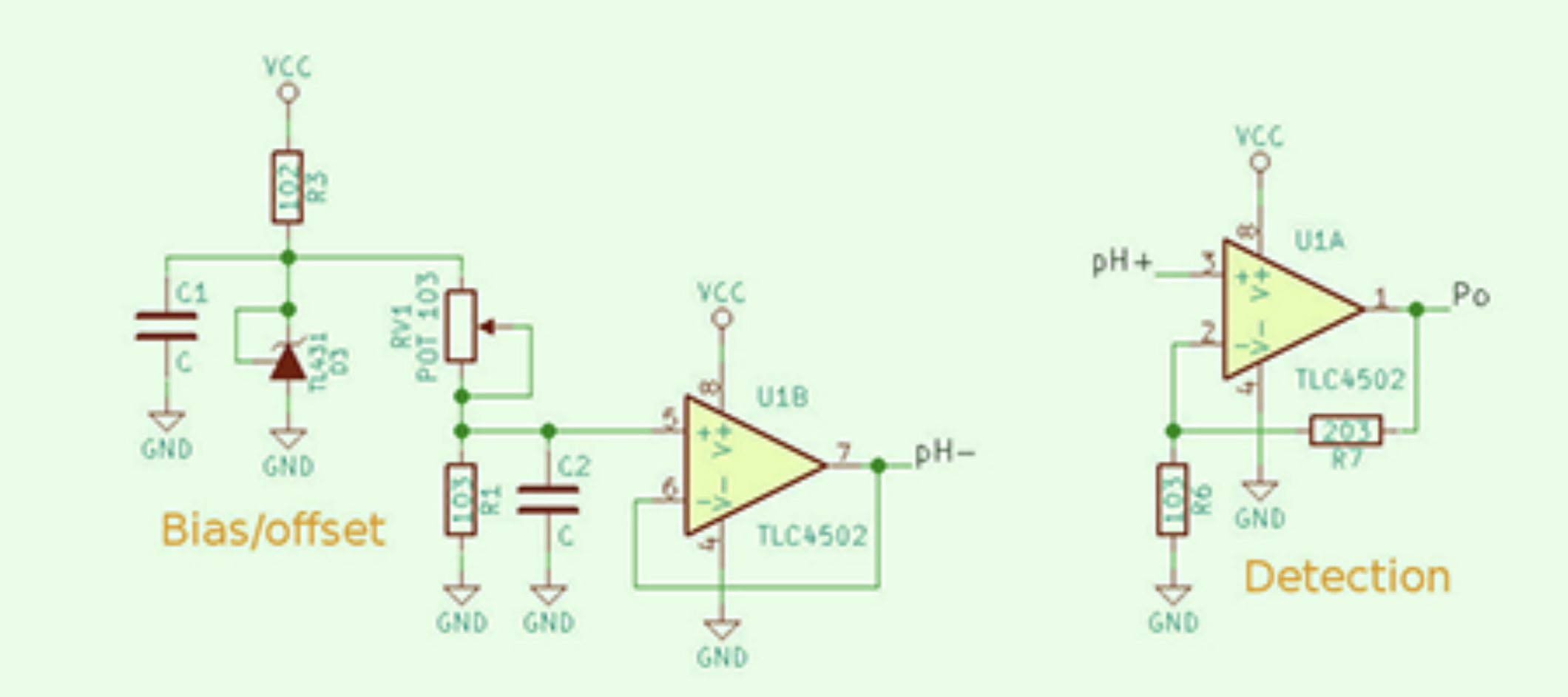

ich würde gerne auf meiner Platine die Auswertung eines PH-Sensors
integrieren und die angehängte Schaltung nachbauen, da ich den
verwendeten OpAmp relativ teuer finde und aktuell nicht bekomme habe ich
überlegt als alternative den GS8331 zu nehmen. Der sollte auch
funktionieren oder übersehe ich was?
Würde den auch für die Bias Schaltung nehmen wobei da ja vermutlich?
fast jeder Standart opAmp geht.
Viele Grüße
Lino

Also erstens: der OpV für das Abtasten der Spannung sollte so hochohmig
wie nur möglich sein. Denk mal an einen Eingangswiderstand im 100 MOhm
Bereich. Oder noch größer.
Und wozu du einen OpV zum Erzeugen einer Offsetspannung zu brauchen
meinst, ist mir nicht verständlich. Die dort angeschlossene "Last" liegt
ja ebenfalls im 100 MOhm Bereich.
Alternativ könntest du mit einem 7660 o.ä. dir eine negative
Betriebsspannung für den OpV machen. Das halte ich für zielführender als
mit einem TL431 eine Offsetspannung erzeugen zu wollen.
W.S.

Hochohmig allein reicht nicht bei pH Sonden. Zusätzlich:
Und einen sehr geringen Bias Strom und Biasstromdrift haben.
Schau mal hier:

https://www.ti.com/lit/ds/symlink/tlc4502am.pdf
https://datasheet.lcsc.com/lcsc/1810211711_Gainsil-GS8331-TR_C157712.pdf
Beides sind Chopper-OPs, Betriebsspannungen, Eingangsströme, Rauschen
und Geschwindigkeit (hier weniger wichtig) und Offset liegen in
ähnlicher Gegend. Die digitale Selbstkalibration hat nur TI. Ich würde
vielleicht noch andere Hersteller, z.B. AD nach Chopper-OP absuchen.

Schon der original verwendete OpAmp ist jetzt nicht unbedingt optimal
als Meßverstärker für eine Ph-Elektrode.
Von TI gibts für diesen Zweck z.B. den LMP7721, der hat
bei 25°C nur +/-20fA BIAS-Strom.
Und das mit der einfachen Spannungsversorgung und der dadurch nötigen
Offset-Spannung würde ich ganz schnell vergessen wollen.
Denke lieber über einen aktiven Guard-Treiber nach, wie es im
LMP7721-Datenblatt beschrieben ist.
Das Layout erfordert auch besondere Sorgfalt, wenn es wie bei
pH-Elektroden um das Messen einer Spannung von ~ +/-500mV mit einer
Quellimpedanz von 10MΩ...1000MΩ geht.
Ein Guard-Ring um die empfindlichen Eingänge des Verstärkers ist da
sicher kein überflüssiger Luxus.
Auch sollte das Layout bezüglich Kriechströmen optimiert werden
(möglichst große Kriechstrecken zu Spannungsversorgungsleitungen!)
Peinlichste Sauberkeit der Platine (gründliches Enfernen aller
Flußmittelreste nach dem Löten) und das Beschichten mit einem geeigneten
Coating gegen Verschmutzung und Feuchtigkeit sind dann eher
Selbstverständlichkeiten.

Kommt immer drauf an, wie genau man auch in hochohmigen = sauberem
Wasser messen will und wie schnell die Sonde degradieren darf.
Es wurden such schon pH-Meter gebaut mit einfachem
Mikroampere-Drehspulmesswerk.
Insgesamt finde ich das 1pA des TLC4502 schon recht hoch und die 20pA
des GS8331 zu hoch.
Häufig verwendete pH-Meter-OpAmps sind
INA116 (1-200fA), AD549L (40-250fA, 500uV) AD515 (75-300fA), LMC6001A
(25fA-4pA 1.35mV, 20 EUR), LMC6482A (20fA-4pA 0.75-3.8mV 2 EUR),
LPC660/LPC662/LMC6041 (2fA-100pA), aber auch CA3140 wenn es billig sine
muss.
