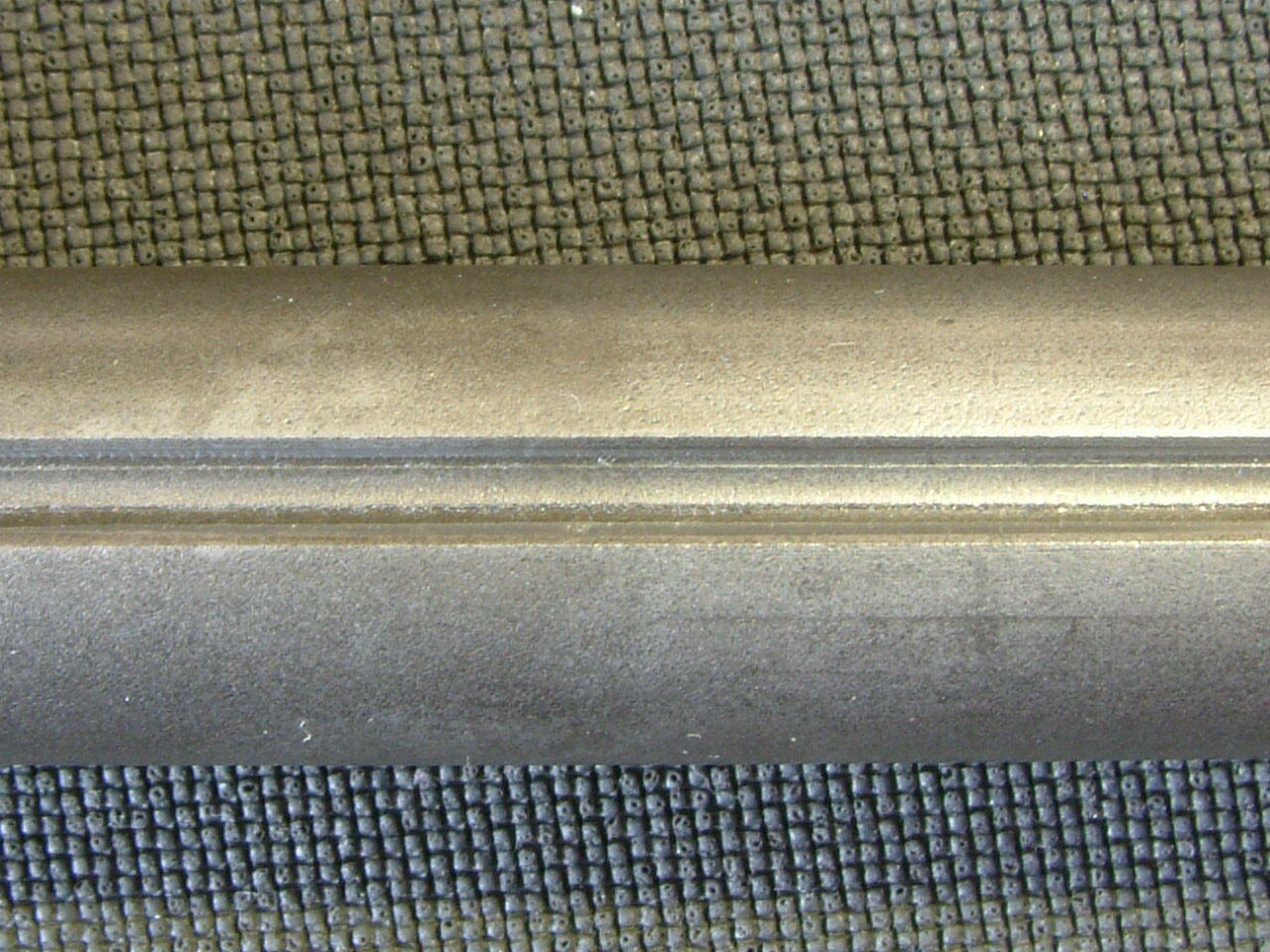

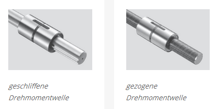

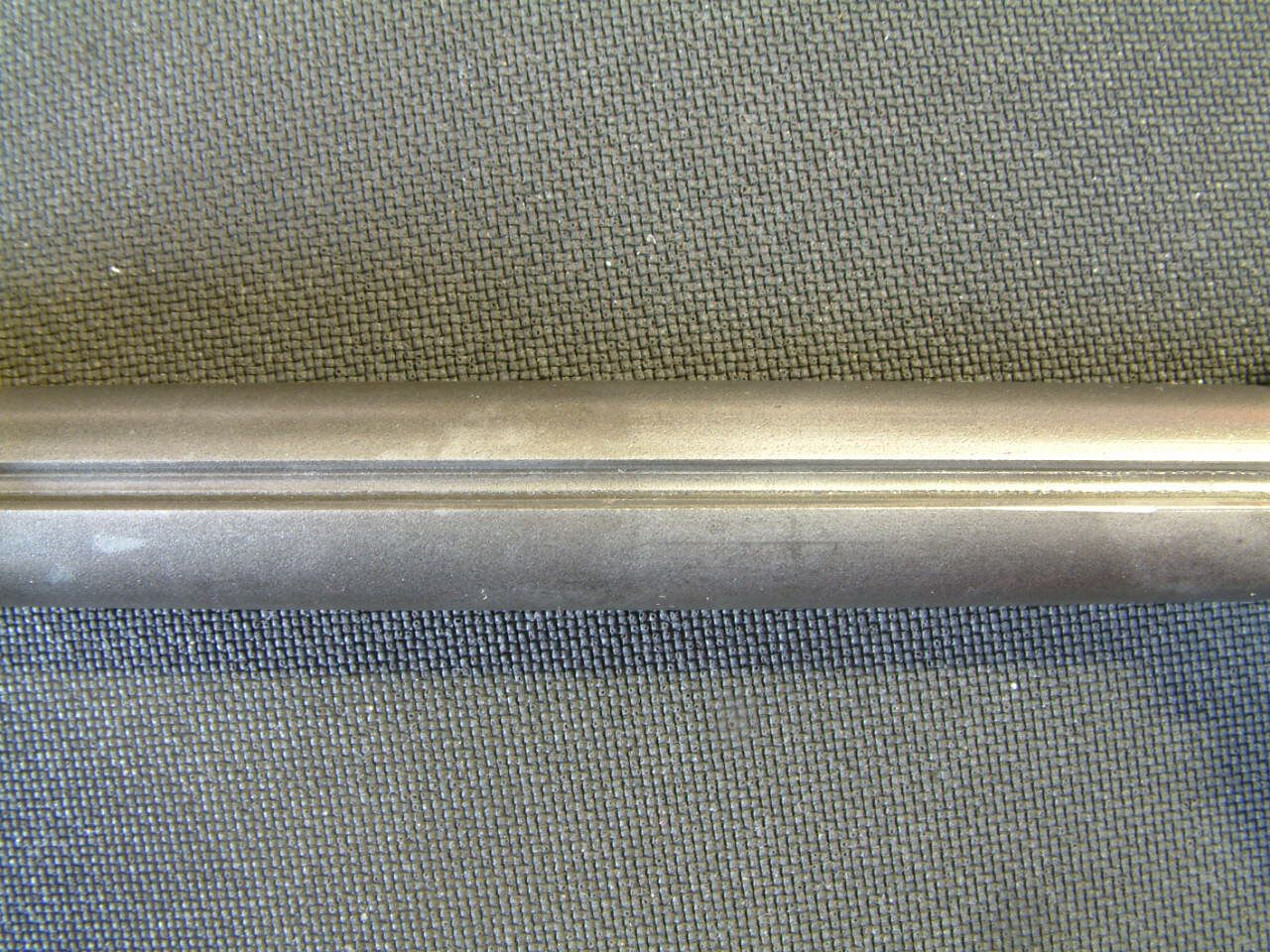

habe hier die Welle eines Linearkugellagers, die laut Webseite des
deutschen Herstellers geschliffen sein soll. Die Welle hat außen 16mm
und innen 8.5mm (Kernloch für M10).
Meine Frage an die Maschinenbauer: Wie sind die Kugelbahnen in die Welle
eingebracht? Gefräst kann das nicht sein und geschliffen schon zweimal
nicht.
Mir sieht das so aus, als ob die Kugelbahnen irgendwie eingewalzt sind.

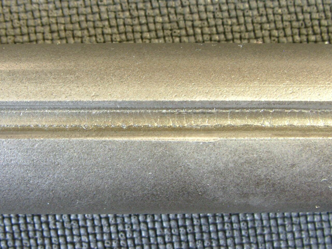

Bei genauerem Hinsehen sieht man, dass der Grund der Kugelbahn der Länge
nach aufgerissen, siehe letztes Bild. Sieht mir nach billigster und
übelster China Ware aus.
Kennt jemand diese "Meterware"?

Ne kenn ich nicht. Sieht aber aus wie aus Chinesium geknetet.
Ist die "Welle" ferromagnetisch? Wenn nicht ist sie eventuell aus den
Deckeln von Joughurtbechern, die in gelben Säcken exportiert wurden...
Echte Wellen von Linearkugellagen benötigen nach meiner Ansicht gar
keine Nuten als Kugelbahnen.
Haste mal nen Link auf die Herstellerseite?
Gruß Horst

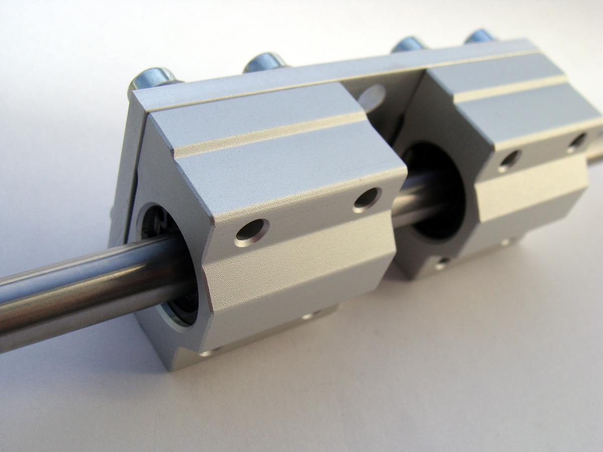

Die Welle schaut mir auch nicht geschliffen aus.Geschliffen ist
hochglänzend wie ein Spiegel. Also ich habe hier zwei 10mm Liearwagen
welche ich für das führen meines Schiebe Anschlages an meiner Eigenbau
Kreissäge verbauen will.Die 10mm Welle glänzt wie die Sau und läuft
seidenweich mit null Spiel.

Phillip H. schrieb:> Mir sieht das so aus, als ob die Kugelbahnen irgendwie eingewalzt sind.
Kann gut sein, dass die Halbzeuge vorbearbeitet sind, und so aus China
kommen. Dann allerdings werden sie geschliffen und induktiv gehärtet
(die Kugelbahnen).
Ich würde fast vermuten, dass Du ein faules Ei bekommen hast, das aus
irgendwelchen Gründen diese Fertigungsschritte übersprungen hat.

herbert schrieb:> Die 10mm Welle glänzt wie die Sau und läuft seidenweich mit null Spiel.
So hatte ich das eigentlich auch erwartet. Da das aber alles andere als
seidenweich lief, habe ich das Ganze mal demontiert.

Der krümeligen Oberfläche nach, wäre mein erster Gedanke, da ist die
Schutzfolie noch drauf.
So schlimm sieht eigentlich keinerlei Metalloberfläche aus.

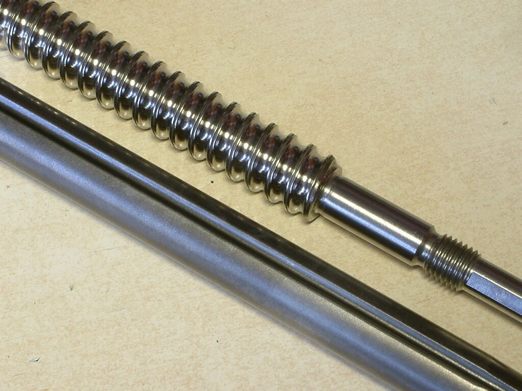

Phillip H. schrieb:> Die Frage war allerdings, wie die Kugelnuten in die Welle eingebracht> wurden. Keine Maschinenbauer am Start?
Diese sog. Nutwellen gibt es geschliffen und gezogen. Letztere
Fertigungsmethode muss nicht unbedingt schlecht sein, wenn man den
Prozess im Griff hat. Was bei den Chinesen in der Regel nicht der Fall
ist.
Was die Chinesen aber immer gut können, ist billig, minderwertig und
fehlerhaft. Die Nutwelle ist mal wieder ein gutes Beispiel dafür. Wobei
die Welle mit dem eingerissenen Nutboden schlicht und ergreifend
Ausschuss ist.

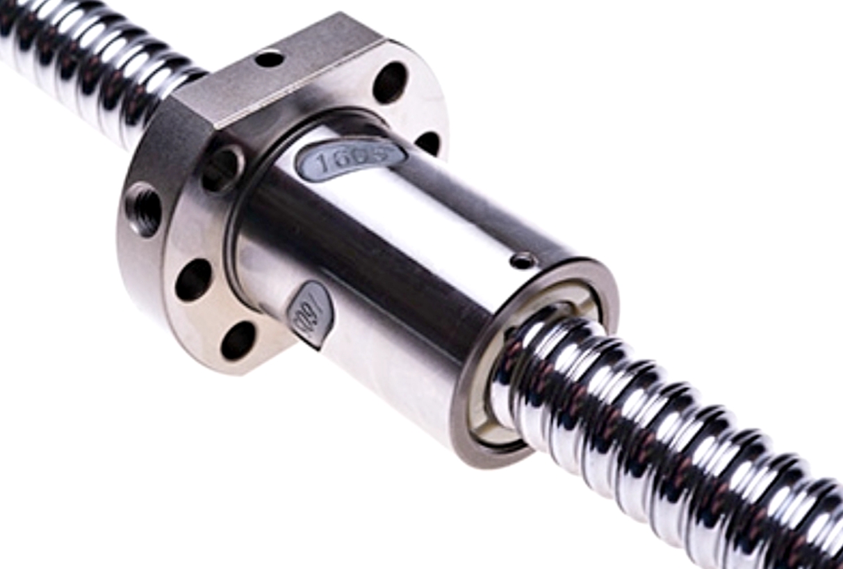

Phillip H. schrieb:> Die Frage war allerdings, wie die Kugelnuten in die Welle eingebracht> wurden?
Achtung! Das ist keine Kugelnut! Es handelt sich hierbei nicht um eine
Kugelumlaufspindel!
(Kugelumlaufspindel siehe Bild)

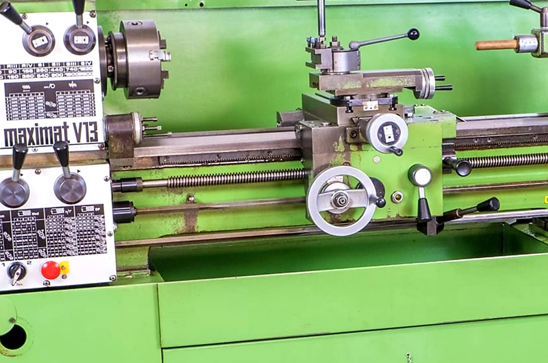

Wie ich sehe, hast du schon eine Kugelumlaufspindel (Längssupport). Kann
es sein dass deine Nutenwelle einfach nur für das Übertragen des
Drehmoments, für den automatischen Antrieb des Quersupports an einer
Drehbank, eingesetzt wird?

Antwort vom Maschinenbauer:
Gezogene bzw. kaltverformte Welle mit gedrückter Nut. Dabei findet eine
Verfestigung des Grundmaterials statt was oft ein zusätzliches Härten
ersetzt/erübrigt (je nach Anwendungsfall/geforderter Härte). Da die
Oberfläche dabei am meisten verdichtet wird, kommt es dort zu
Mikrorissen. Solange das keine echte Lauffläche ist (das sind bei
Kugelbahnen nur die 4 Flanken) wäre das nicht weiter schlimm.
Aber der Rest der Welle wurde ganz sicher nicht geschliffen und schon
gar nicht poliert (das sind verschiedene Bearbeitungsmethoden mit völlig
unterschiedlichen Ergebnisse!)

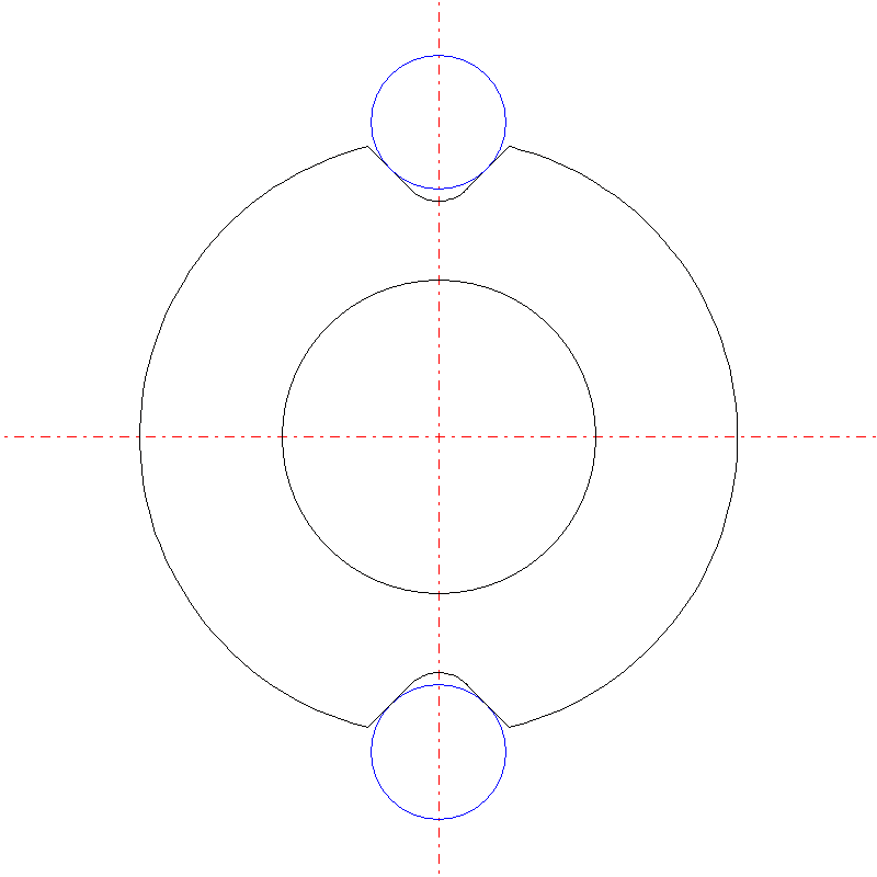

Thomas R. schrieb:> ... kaltverformte Welle mit gedrückter Nut.
Wie geht solch ein Prozess? Wenn ich in eine Hohlwelle (D16/D8mm) eine
Nut reindrücke, dann verquetsche ich doch die Welle. Selbst wenn ich
innen einen Kern einlege, muss das verdrängte Material doch irgendwo
hin. Die Welle ist doch danach nicht mehr rund.
Maschinist schrieb:> Phillip H. schrieb:>>> Die Frage war allerdings, wie die Kugelnuten in die Welle eingebracht>> wurden. Keine Maschinenbauer am Start?>> Diese sog. Nutwellen gibt es geschliffen und gezogen. Letztere> Fertigungsmethode muss nicht unbedingt schlecht sein, wenn man den> Prozess im Griff hat.
Diese "gezogene" Welle ist nicht gezogen, sondern geschält...sieht man
an der Oberfläche...
Geschälte Wellen haben eine sehr gute Ofl. Und sind i. d. R. noch
poliert. Und auf jeden fall besser als blankgezogene und nur
geschliffene Wellen...wenn man den Prozess im Griff hat...aber das gilt
ja immer
Was Du da hast is ne unbearbeitete, blank gezogene (kalt) Welle,
wahrscheinlich wurde die Nut direkt mitgezogen, war also schon im
Ziehstein drin, das Könnte auch den durchgehenden Spannungsriss
erklären.
Schaut mir vom Glanzgrad her nach Edelstahl aus...
Michael M. schrieb:> Phillip H. schrieb:>> Die Frage war allerdings, wie die Kugelnuten in die Welle eingebracht>> wurden?>> Achtung! Das ist keine Kugelnut! Es handelt sich hierbei nicht um eine> Kugelumlaufspindel!>> (Kugelumlaufspindel siehe Bild)
Steht schon in der Überschrift..."Linearkugellager..."
Das hat nix mit Kugelumlaufspindeln zu tun
Michael M. schrieb:> Phillip H. schrieb:>> Dass du im Internet ein Bild gefunden hast?>> Wie ich sehe, hast du schon eine Kugelumlaufspindel (Längssupport).
Das ist doch ne stinknormale Trapezgewindespindel
> Kann es sein dass deine Nutenwelle einfach nur für das Übertragen des> Drehmoments, für den automatischen Antrieb des Quersupports an einer> Drehbank, eingesetzt wird?
Du meinst die Zugspindel?!
Hermann S. schrieb:> Das ist doch ne stinknormale Trapezgewindespindel
Richtig. Je nach Ausführung haben die Drehbänke als Leitspindel eine
Trapezgewindespindel, oder eine Kugelumlaufspindel, die nicht für hohe
Kräfte konstruiert ist, dafür aber auf Genauigkeit ausgelegt ist.
Hermann S. schrieb:> Du meinst die Zugspindel?!
Genau. Die Zugspindel dagegen, kann mit ihrer Nut formschlüssig hohe
Kräfte übertragen. Es laufen aber keine Kugeln in der Nut, so wie es
oben behauptet wird!

Ne ich glaub ned dass die Nut allein gewalzt ist...da würde es eine
wulst raus drücken...überhaupt wäre beim walzen der Nutgrund nicht so
komisch geschuppt.
Klar kann man auch hochfesten Stahl walzen und ziehen, was glaubst wie
kaltgezogene Werkzeugstahlwellen hergestellt werden?
Nee...des is doch kein Lochfrass durch Strom...das ist ne ganz normale
Ofl für so hergestellte Halbzeuge
Meine Meinung: einfache kalt gezogene Welle wo die nut gleich mitgezogen
wurde. Im Nutgrund wirds hier zu erheblicher kaltverfestigung und
Umformarbeit gekommen sein, sodass aufgr. Der Spannungen die Nut
schuppig und rissig wurde.
depp schrieb:> Schaut mir vom Glanzgrad her nach Edelstahl aus...
Ist kein Edelstahl, da voll magnetisch und gehärtet.
Hermann S. schrieb:> Meine Meinung: einfache kalt gezogene Welle wo die nut gleich mitgezogen> wurde.
Da die Welle innen hohl ist (16mm/8.5mm), würde sich beim Mitziehen der
Nut die Welle innen verformen.
Phillip H. schrieb:> depp schrieb:>> Schaut mir vom Glanzgrad her nach Edelstahl aus...>> Ist kein Edelstahl, da voll magnetisch und gehärtet.>> Hermann S. schrieb:>> Meine Meinung: einfache kalt gezogene Welle wo die nut gleich mitgezogen>> wurde.>> Da die Welle innen hohl ist (16mm/8.5mm), würde sich beim Mitziehen der> Nut die Welle innen verformen.
Ah die ist hohl...ok...dann würde es beim nachträglichen Einbringen der
Nut aber sowohl an der Innenwandung, wie auch and er Aussenwandung zu
Überhöhungen/Verformungen kommen.
Das geht schon...es gibt ja auch nahtlos gezogene Rohre...hast halt noch
nen Dorn in der Mitte...
