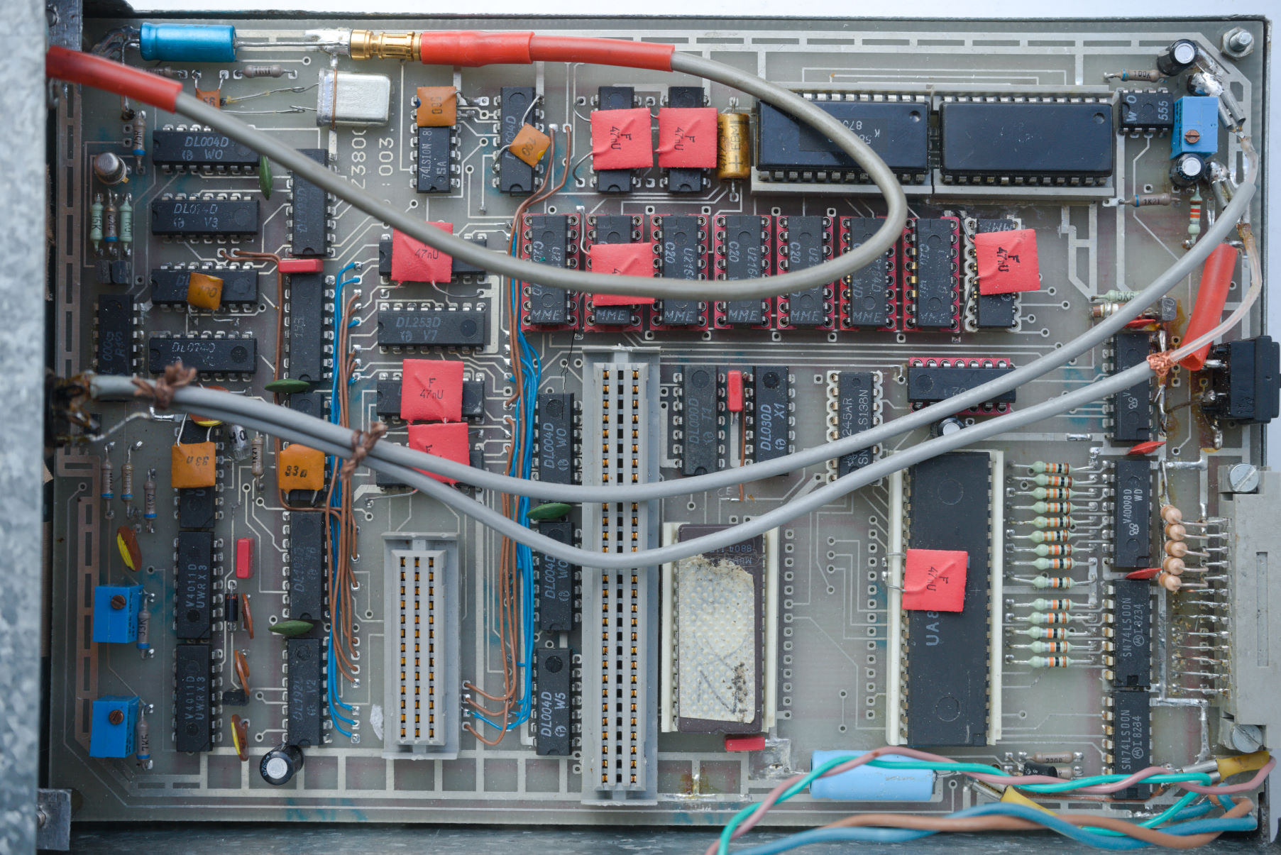

Hallo ich habe diesen Rechner bekommen, zu dem ich keine Unterlagen im
Netz finde.
Es ist eine industrielle Platine u.a. mit UA880B, EPROM wo auf dem
Klebeband "ZX..." steht, 64kByte dynamischen RAM und zwei russischen
Bustreibern K589IR12 (<=> DS8212 (DDR)).
Auf der Unterseite der Leiterplatte ist die Nummer Z380018 003.17L
erkennbar.
Die Leiterplatte sieht leicht verändert aus, vorne am Anschluß wurden
IMHO Widerstände nachträglich angelötet und dort ist eine
Eigenbau-Tastatur angeschlossen. Betrieben wird das ganze über die
dickeren blau-braunen Leitungen mit 5V. Die grün-braune Leitung geht zu
einem Lautsprecher.
Weiterhin gehen die mittleren grauen Leitungen zu einer Diodenbuchse,
wahrscheinlich Kassetteninterface.
Die obere dickere graue Leitung geht zu einem HF-Stecker. Da ist mir
nicht klar was da ausgegeben wird denn es gibt ein Kabel dazu was wieder
auf einen Diodenstecker geht.
Ich bin an allen Unterlagen dazu interessiert.

Das scheint ein ZX85 Board zu sein, vom Computerclub Jena entwickelt:
https://www.robotrontechnik.de/html/computer/bausaetze.htm
Ziemlich weit unten.
Dein Board unterscheidet sich dadurch, das bei dir ein zweites
EPROM/SRAM bestückt werden kann.
Wird wohl Video (BAS Signal) sein.
